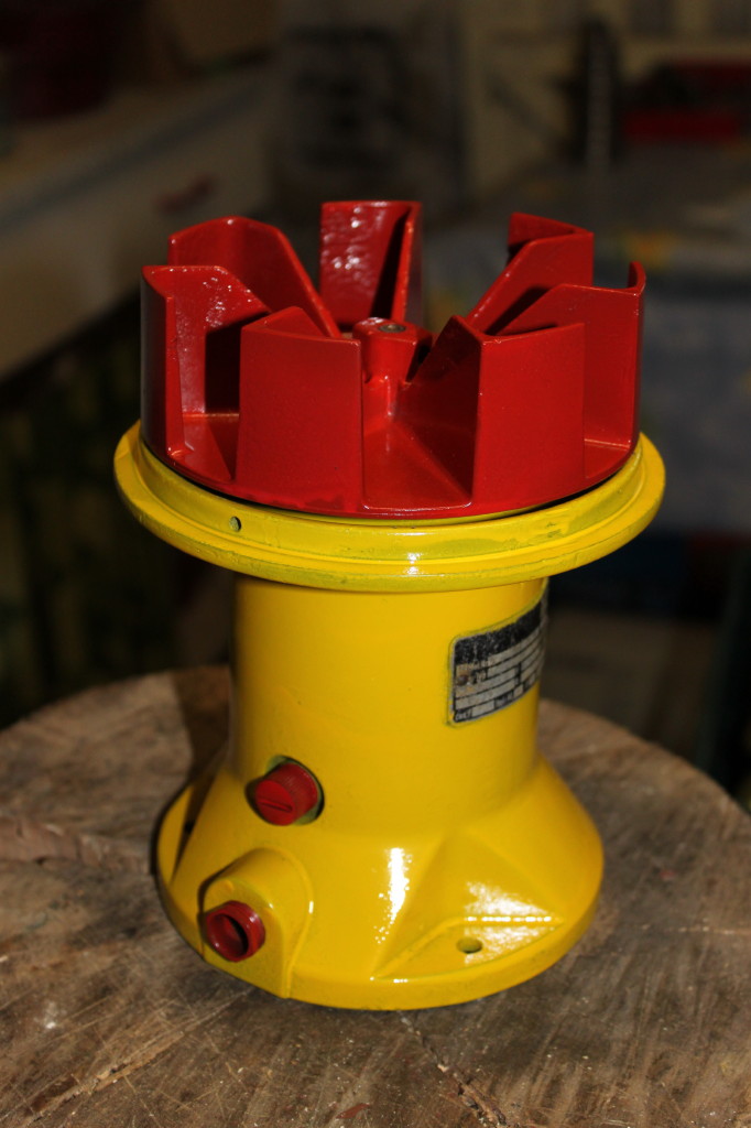

Das sieht ja schon gut aus.
Aber kann es sein das du sie zuerst hellgrün und dann nochmal gelb lackiert hast.
Das schimmert an ein paar Stellen ja noch so grünlich durch.
Re: Restauration S1 neue Bauform
Dankeschön! Hellgrün war sie nie, ich hab allerdings experimentiert (Fauleritis) und nur die alte graue Farbe angeschliffen + dann den neuen Decklack ohne weitere Grundierung drauf. Hat vielleicht etwas miteinander reagiert. Jetzt ist sie weitgehend fertig, der Motor läuft mit den neuen Lagern prima. Ich hab sie nach dem Probelauf schon pro Forma zusammengesteckt, mein Kumpel schaut nächste Woche nach ner Madenschraube, der Rotor sitzt schon passgenau zum nur noch reindrehen.

Schöne Sirene!
Ohne das Schutzgitter um den Stator sieht sie viel besser aus!
Der Rotor kommt viel besser zur geltung!
Gruss Sven
Gruss Sven
Danke! Ist aber eben nur nicht original. Aber man kann dafür besser Möhren hobeln, für Salatgurken sind die Ports zu klein. Da muss die DS977 ran ;-)))
Soll heißen: Vorsicht mit den Fingern, das Problem hat man mit Gitter nicht.

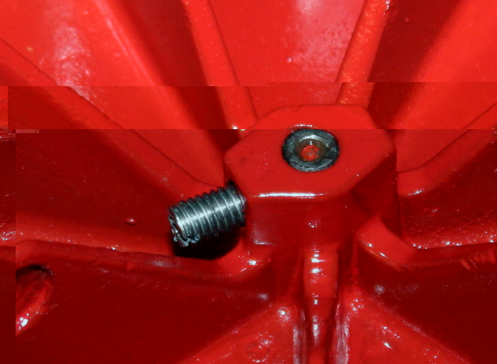

Heute hats mir gereicht. 6er-Schraube + Miniflex + Schneideisen = Eigenbaumadenschraube. Die sichert jetzt den Rotor bis auf Weiteres, sprich bis mir etwas Passendes mit Inbus oder Torx in die Hände fällt.
Jep, sie ist etwas lang, war aber so schon fisselig ;-)

So ist es doch super.
So ein kleiner Imbus oder Torx hält auch nur wenn er gehärtet ist. Sonst zerwürgt man den auch gleich und du stehst wieder am Anfang...
Ich freu mich schon auf den Test.
Ich hab an sich ne Aversion gegen Schlitzschrauben, aber hier hat mich ja ursprünglich auch ein zerwürgter Inbus zum Wahnsinn getrieben. Hat dafür dann aber auch anfangs dem Bohrer eine gute Führung geboten. Nach ner VA-Schraube schiele ich ja auch ;-) Aufs Dach kommt sie definitiv nicht. Ich bin aber am Überlegen, sie mit meiner Brandmeldeanlage zu koppeln.

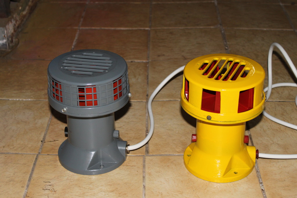

Hier ist das versprochene Video, ich hab gleich noch meine Originale mitgetestet: http://youtu.be/hnnZPDISNyk
Ein Foto gibts natürlich auch!
Schick schick ;-)
Jetzt noch ein schwarzes Gitter drauf und du hast die Offizielle SCHLAND Sirene! xD

Danke ;-) Hatte erst überlegt, die Bürstenkappen und die Kabelmutter schwarz zu machen, war mir dann aber zu albern. Man könnte aber auch ein schwarzes (Doppel-)Dach zusammenschustern... Aber nee, Mastaufstellung will ich nicht. Dann lasse ich sie vielleicht einmal zuviel laufen und wecke schlafende Hunde, die sich an meiner E57 stören.
Gestern hatten sie noch SCHLAND-mäßig zu tun, hab aber in der Aufregung kein Video gemacht...
