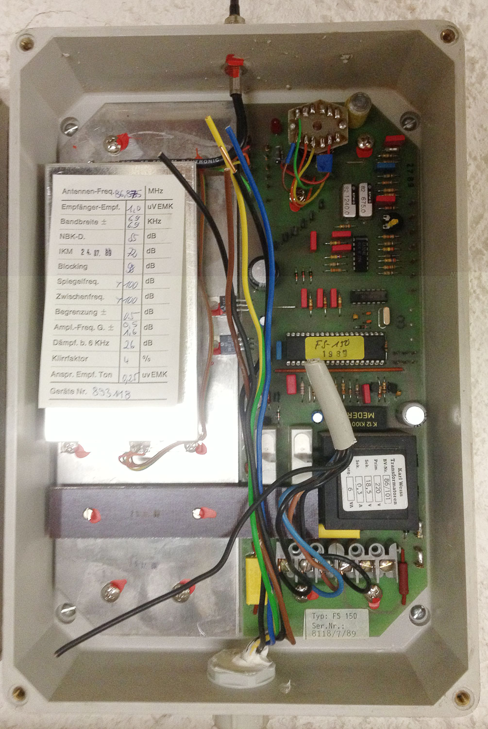

Hallo!
ich habe heute bei uns mal einen Blick in den Fernwirkeempfänger unserer E57 reingeschaut und die vermutliche Ursache über den Stillstand der Sirene gefunden:
Nun meine Frage, hat jemand einen Anschlussplan des Empfängers und weiß wie er verdrahtet wird? Würde wenigstens gerne mal den Empfänger an sich auf Funktion prüfen.

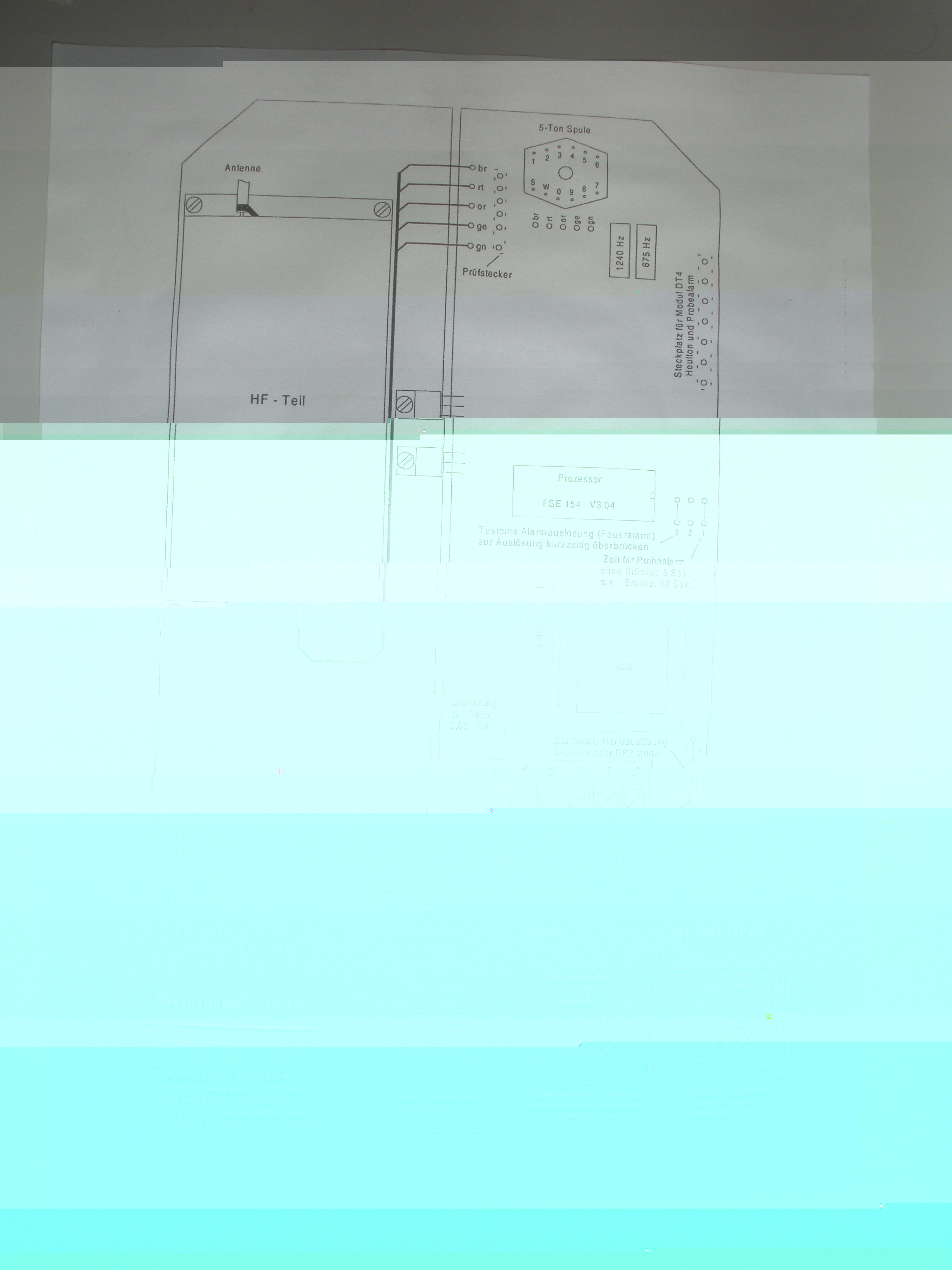

Re: Fernwirkeempfänger FS 150 Anschluss
Klemmen von links nach rechts:
1: Phase
2: Neuralleiter
3: Sirenenschütz
4: Warnamt (Postrelais ehemals)
5: Handmelder Steuerstrom
6: Handmelder Signal
Zum Handmelder:
Rechts sind vier Pins übereinander. (von unten nach oben gezählt)
Dort können Brücken oder eine Platine sein.
Bei Brücken von 1 auf 2 und 3 auf 4 kommt ein einfacher Kontakt ohne Lampe als Melder zum Einsatz. (Bei dir sind Brücken also ohne Lämpchen)
Wenn dort eine Platinge gesteckt ist kommt ein Handmelder mit Glimmlampe zun Einsatz.
Grüße!
PS: Natürlich ohne Garantie habe es auch nur aus meinen Unterlagen ;)

Ahso PS: Man kann auf dem Bild eure Tonfolge erkennen, fals diese schon richtig gelötet wurde.

Im Anhang mal die Datenblätter. Das vom FS 151 ist vom Anschluss das gleiche, jedoch besser lesbar als der 150er ;) Hab noch Dokumente hinzugefügt, die den Umbau auf reine 5-Ton-Auslösung ermöglicht. Jedoch nicht BOS-Konform! Bzw. nur für Türschaltung etc.
Noch ein paar Zusatzinfos zum FWE:
Beim FS 150 hat man die Möglichkeit eine Steckplatine einzusetzen. Dies ermöglicht weitere Doppeltonfolgen. Läuft unter dem Namen "DT5/1" (Heulton + Probe), "DT5/2" (Heulton) bzw. "DT04" für ein älteres Modell. Kosten ca. 120 Euro. Möglicherweise müsste dazu aber der Prozessor (gelber Aufkleber) ausgetauscht werden, da dies nur beim "FS150/30" und "FS150/37" von Haus aus möglich ist (kostet ca. 30 Euro).
Der FWE hat zudem eine "Heizung" verbaut. Dieses wird über das zweite Relais geschalten, wenn es mal Bitterkalt ist ;)
Falls du weitere Infos zu dem Gerät brauchst, einfach melden. Ich hätte auch einen Kontakt zu Mitarbeitern die sehr sehr fähig sind und teils noch bei der Entwicklung des Gerätes dabei waren. Jedoch steigen von Jahr zu Jahr die Chancen dass diese in Ruhestand gehen ;)

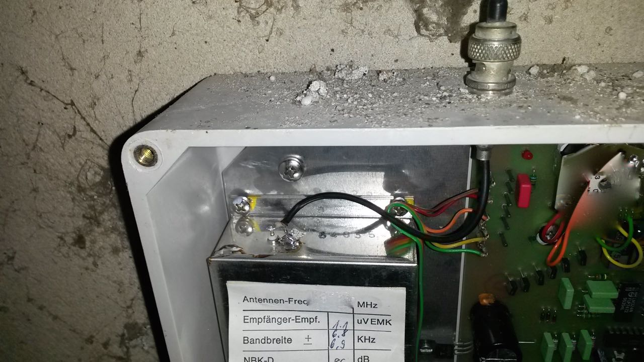

Mir kam eins komisch vor:
Nachdem der Empfänger gewechselt wurde, musste ja wie im Bild zu sehen die Antennenbuchse neu angelötet werden. Dabei ist mir aufgefallen, dass die Isolierung des inneren Leiters geschmolzen war und der Schirm gefährlich nahe dran war, wenn nicht sogar Kontakt zur Seele hatte. Ich habe vorher mit dem Fluke auf reinen Durchgang Empfängergehäuse zum Antennenstab Durchgang gehabt. Dann habe ich den Schirm von der Lötstelle etwas zurück geschoben und eben die geschmolzene Isolierung festgestellt. Leider habe ich hinterher nicht mehr den Antennenstab auf Durchgang gemessen. Auch bin ich nicht auf die Idee gekommen mal Widerstand zu messen, ob es wirklich 0 Ohm war, oder zwar Durchgang aber mit hohem Widerstand...
Außerdem mal eine Frage zur Antenne: Laut Hörmann wurde sie erneuert, aber sie war so dick mit und in alten Spinnweben verwickelt, dass die auf jeden Fall NICHT erst vor kurzem erneuert, oder auch nur bewegt wurde.
Die Antenne (rote Linie) wurde jedenfalls mal verlängert mit einer Lüsterklemme (roter Kreis) und ist nun insgesamt etwa 2 Meter lang mit 2 rechtwinkeligen Knicken. Also haben die wohl schon mal grob aus Lambda 1/4 Lambda 1/2 gemacht...
Nun meine Frage: Wie viel Ohm sollte die Antenne zur Masse des HF Gehäuses haben (Durchgang?) und: an welchen Pins des NF Ausgangs schließe ich die Lauscher an? Leider ist das Bild vom im Deckel befindlichen Plans so unscharf, dass ich zumindest jetzt hier auf dem Bild nicht die Bezeichnungen der Pins erkennen kann...
