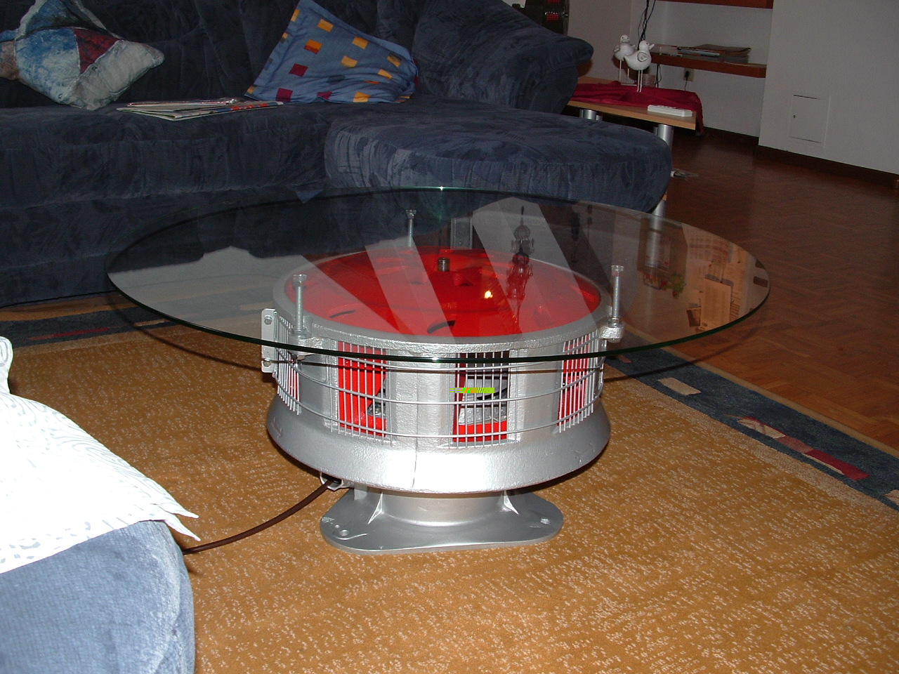

Sag mal, wenn sich nach dem Video zu urteilen der Couchtisch-Rotor
schon mit 3 Volt so ordentlich dreht, dann müßte es doch bei 12 V
schon ordentlich brummen, oder ?
Beiträge: 1531
Re:
Könnte man über nen Dimmer/Spannungsregler schalten, so dass man die Geschwindigkeit auch mal bischen erhöhen kann. So ein leichtes Brummen würd ich auch gern mal hören.
chipollini
Re:
Beitrag von chipollini »
Also ich war selbst ziemlich überrascht, dass der Rotor schon bei 3 V so schnell dreht, aber die Kugellager waren noch ziemlich gut und somit gibts fast keinen Reibungswiederstand. Außerdem ist der Motor vom Blaulicht erstaunlich stark, hätte ich vorher nicht gedacht. Habs mal ausprobiert, ihr habt Recht bei 12 V brummt sie schon ganz ordentlich und macht auch schon genügend Wind. So als wenn man den Rotor mit der Hand versucht so schnell wie möglich anzudrehen. Kann das leider nicht aufnehmen, hab keine Möglichkeit. Aber fürs Wohnzimmer ist 3 V ausreichend, sonst kann man sich nicht mehr unterhalten
Gruß Chipollini

nachdem Gesprächen mit der Stadt hatte sich vor einem halben Jahr herausgestellt das man zwar kein Interesse an einer neuen Sirene im historischen Rathaus Butzbach habe,
aber auf mich zurück kommen werde falls eine der ca. 15 E57 in einem der 13 Stadtteile ausfällt und Ersatz benötigt wird.
Da jetzt eine E57 hier auf unbestimmte Zeit so rummsteht und ich nicht von ausgehe das in naher Zukunft diese benötigt wird, dachte ich ich stelle sie bis dahin als Wohnzimmertisch mit einer Glasplatte drauf in mein Wohnzimmer.
Nur finde ich hier in der Umgebung keinen der eine runde Glasplatte anfertigen kann, im Internet hab ich bis jetzt nur einen Anbieter gefunden, der sitzt aber in Berlin, hat vielleicht hier einer einen Tipp wo im Raum Wetterau/FFM eine solche Firma ist?
An alle einen guten Rutsch!
Glasplatte
Glasplatte
NCW
Beiträge: 1862
Re: Sirene als Wohnzimmertisch
Beitrag von NCW »
Hm, also 'ne Runde Glasplatte konnte mir selbst unser "Dorfglaser" machen. Freilich mit verschliffenen Kanten. Von den Bohrungen hingegen würde ich absehen und die Glasplatte auf Saugnäpfe setzen, welche über Gewindebolzen in den Schutzdachhalterungen befestigt sind ;)

Das mit dem Saugnäpfen hört sich gut an, wobei man schauen müsste ob das auch ausreichend hält, und wie bekommt man die Saugnäpfe auf einen gewindestab?
Beiträge: 1794
Es gibt extra solche Saugnäpfe und Vorrichtungen genau für solche Anwendungen zugeschnitten.
Aber wie genau man die nun nennt hab ich auch keine Ahnung.
NCW
Beiträge: 1862
Beitrag von NCW »
Google.de -> Saugnapf Gewinde M8 -> Ergebnis: Großer Saugnapf mit M8x16mm Gewindebolzen
Dazu dann noch drei M8er Distanzstücke mit Innengewinde und drei Schrauben M8x40mm und alles ist entspannt ;)
