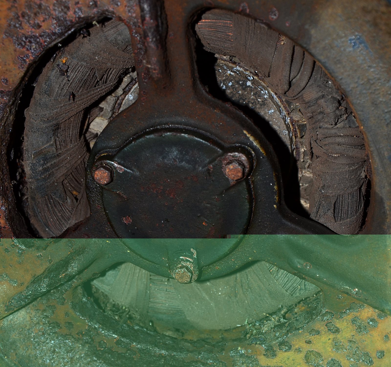

mit 0 ohm meinte ich das messgerät hat nur eine 1 ganz links ohne ein komma gezeigt kann ja mal ein foto machen wenn interesse besteht
würde auch ein foto von den wicklungen unten weiter helfen

Ich würde sagen ja.Elektror E57 hat geschrieben:würde auch ein foto von den wicklungen unten weiter helfen

Wenn ich das richtig deute würde das bedeuten, die Isolation der Wicklungen ist in Ordnung, aber eine Wicklung ist unterbrochen.
Was zeigt den das Multimeter bei der Wicklung genau an?
