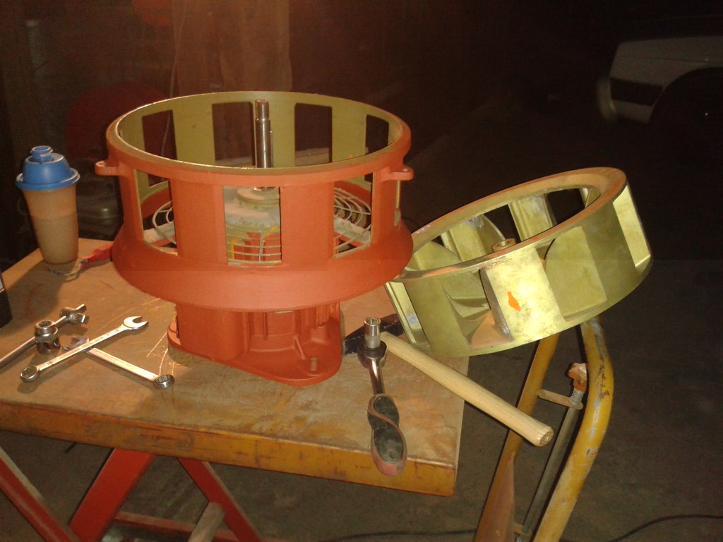

Erstmal habe ich bei meinem Kumpel einen Haufen Kleinteile gesandstrahlt wie die Stecker, die Halter für die Lichtsteckdosen usw.
Das hat ewig gedauert, da der Orange lack SEHR wiederspenstig ist.
Nach dem Strahlen wurden die Teile Grundiert bzw. die Alu-Teile mit Klarlack lackiert. Auch der Lüfter wurde wieder hübsch gemach.
Trotz der engen Zeit habe ich am SLEA doch noch weiter geschliffen und grundiert.
Anbei ein Bild von dem Ganzem.
Ausserdem habe ich noch mal das Bild der neuen Kondensatoren angehängt :-)

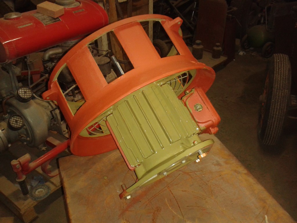

Erstmal hat mein Papa sich am Sonntag ans Spachteln gemacht, parallel habe ich das Dach abgerüstet.
Auch den Sockel der Sirene haben wir abgebaut, was sich auch als gut er wies, wenn man das Bild unten ansieht.
Der Sockel ist an sich mit Dichtmasse abgedichtet, aber wenn durch die Borungen der Sirene Feuchtigkeit rein kommt, dann hat
diese auch keine Chance den Sockel wieder zu verlassen.
ABER: Keine Druchrostung, gut abgeschliffen und normal mit Grundiert und Lackiert.
Wenn der Sockel wieder drauf kommt wird der Innenraum großzügig mit Hohlraumwachs geflutet.
Als Papa fertig mit Spachteln war und das Dach leer hat er mir dieses noch abgeschliffen und ich habe es grundiert.

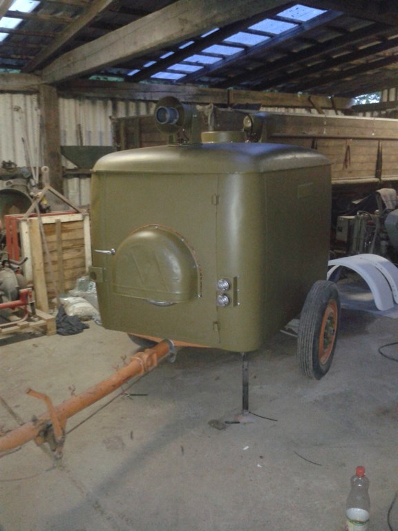

Gestern habe ich dann den ganzen Anhänger in der richtigen Farbe wieder Lackiert.
Tja und heute war dann schon wieder montieren angesagt.
Die Türen montieren... Die Steckverbinder...
Die Steckverbinder Waren original übrigens auch mit Messingschrauben befestigt, daher habe ich auch wieder welche genommen,
allerdings mit Karosseriescheiben innen, um dem ganzem ein bisschen meh Stabilität zu geben.
Zuletzt bin ich mit dem Pinsel bei Licht noch einmal rum gegangen und habe überseheneider nicht richig gedeckte Stellen ausgebessert.
Die DS55 ist morgen/übermorgen dran und die Lautsprecherhalter, Sockel und Lüfterabdeckung kommen Freitag vom Strahlen und Grundieren.
Aktuell sitze ich noch an dem "Spannungswandler" für die Rückleuchten :-)
Genug geredet... Lasset Bilder sprechen! :-)
