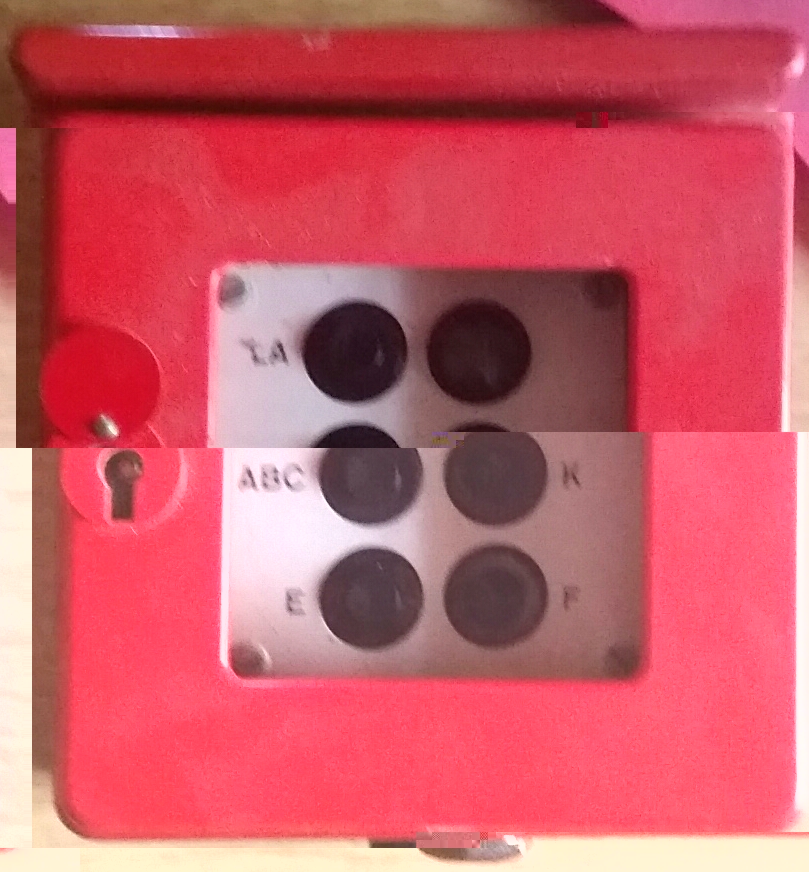

nach dem ich mal des Lager von uns durchstöbert habe, bin ich auf zwei Handfeuermelder gestoßen, die mich etwas stutzig gemacht haben.
Werden diese an das Gleichstromferntastgerät angeschlossen?
Rechts oben befindet sich ein Schauzeichen.

Die gehören eher an eine FMAS, die kann mehrere Signale, die kann man dann über den Feuermelder ansteuern.
Ferntastgleichstromgeräte waren nei für den zivilen Zugang gedacht, im Gegensatz zu Feuermeldern.
FeTaGeGe sind oftmals bei Führungspersonen verbaut gewesen, die berechtigt waren für ihren Kreis auszulösen.

Möglicherweise ein "Eigenbau" für eine dezentrale Auslösung?? Kann mir nicht vorstellen das die öffentlich gehangen haben.
Vielleicht das Ferntastgleichstromgeräte bei der Behörde und der Melder beim Landrat bzw Bürgermeister zu Hause.

Wenn du mir noch erklären könntest, was eine FMAS ist, wäre das super!

Der Rote ist von einer Firma aus Stuttgart, kam leider nicht dazu mir einen Namen aufzuschreiben, geschweige ein Bild davon zu machen.

FMAS ist eine Sirenensteuertentrale.
Die in Ortschaften montiert, dort liefen alle Melder im Dorf und alle Sirenen im Dorf auf.
So konnte mit einem Melder alles ausgelöst werden. Oder bestimmte Sirenen abgestellt werden usw....
Oh okay schade, Stuttgart wäre gerade ein Katzensprung entfernt und die Geschichte dazu wäre sicher interessant. Vielleicht auch weil da noch andere Luftschutzmaßnahmen vorhanden wären.
