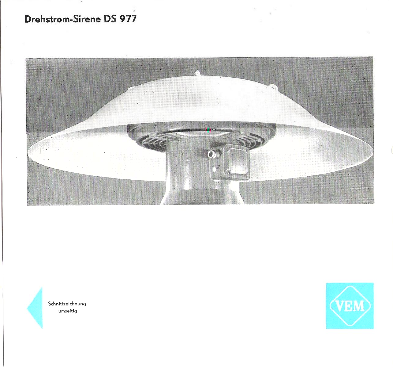

Hallo zusammen, hab mal mein Prospekt vom VEB Elektromotorenwerk Grünhain eingescannt und hochgeladen. Meiner Meinung nach sehr interessant, aber seht selbst :)

Endgeil! Redaktionsschluß Mai 1968, ist doch mal ne Ansage! Also gibt's theoretisch S385 und DS977 aus 1968... Und der Allwetterschutz ist extra, "nur für Sirenen mit Haube aus Stahl". Jetzt aber: Sie hat den Kegelstumpffuß!! Ist also anscheinend echt ein Alleinstellungsmerkmal für die DS977.
Danke, dieser Prospekt hilft mir echt weiter!
