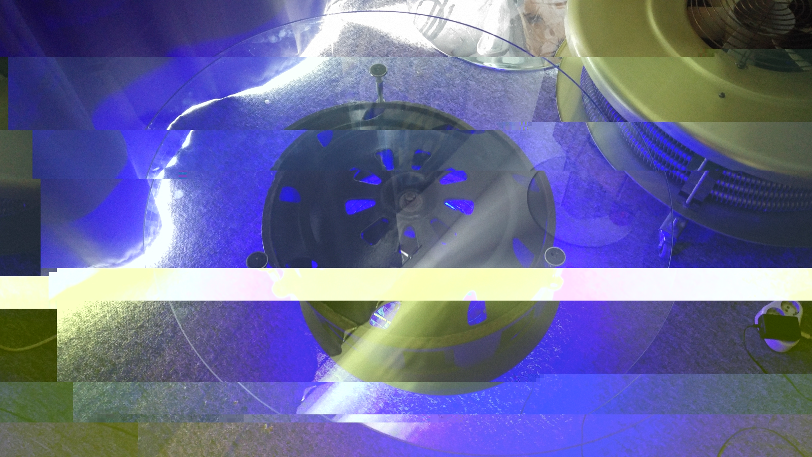

Mein E57 Tisch ist entlich Fertig
Tisch Fertig
Tisch Fertig
mit Beleuchtung
mit Beleuchtung
mit Beleuchtung
mit Beleuchtung

Niklas hat geschrieben:Geil. Perfekt für die nächste Bunker-Party!
Danke

Sauber umgesetzt!
Was ich mich nur frage was es mit dem Ufo Verdampfer rechts daneben auf sich hat.
Ist der auch restauriert und wird zu einem Tisch?

Ja der ist auch komplett gereinigt worden und von 380v auf 220v umgerüstet worden das er auch mal laufen kann hat auch LEDs drinn
Bei bedarf kann ich ja mal ein foto machen wo er leuchtet

Schön gemacht, so einen Tisch hätte ich auch gern :-)
Kannst Du ein Video mit Drehen und Licht machen?

Totusignotus hat geschrieben:Schön gemacht, so einen Tisch hätte ich auch gern :-)
Hallo das drehen bezieht ich eher auf den grünen verdampfer daneben die sirene kann nur leuchten mann kann sie mit der hand anschupsen und dann dreht sie sich auch aber von alleine nicht
wie kann mann hir denn videos einstellen
