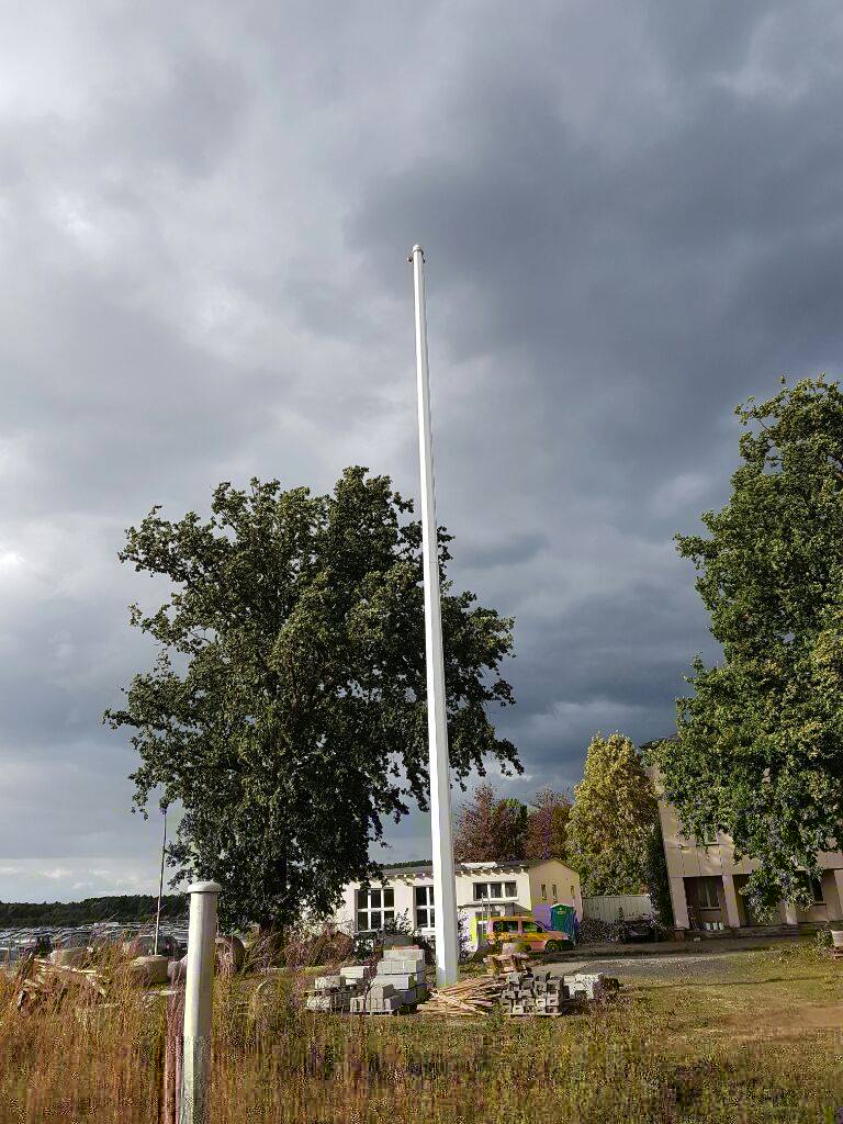

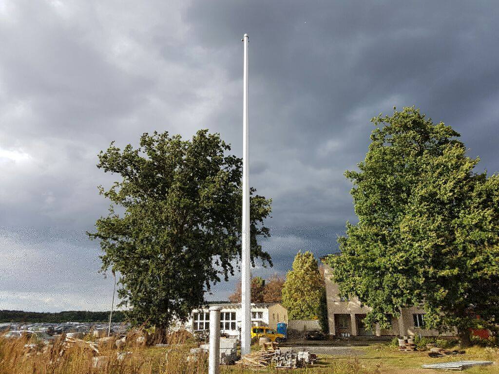

könnte das ein Mast von einer HLS sein?
Wir sind uns nicht ganz sicher.

Diesmal könnte es was sein... Da sieht man eine Entlüftung.
Das Muss aber nicht dazu gehören, kann auch von einem Pumpwerk sein....
Wie wäre es mit ein bissl die Umgebung des Mastes erforschen auf Maschinenbunker, Druckbehälter usw?

Das kann ich definitv ausschließen, dass es sich bei den hier gezeigten Bildern um einen HLS-Mast handelt.
Die 8-Eck-Masten (Hersteller Pfleiderer) die Hörmann ab 1981 verwendete, waren immer aus mehreren Teilen zusammen gesetzt und hatten an den Übergangsstellen so eine Art Griff.
Dieser hier ist, so wie ich das sehe, aus einem Stück. So etwas gab es nicht.
Das Lüftungsrohr und die Abdeckung dazu ist denke auch zu klein.
Hier Beispielbilder:
download/file.php?id=1910&mode=view
download/file.php?id=173&mode=view
Ich vermute, es könnte sich um den Mast einer Lampe oder Scheinwerfer handeln. Der Lüftung hat wahrscheinlich gar nichts mit dem Mast zu tun und könnte was mit Wasser zu tun haben.
Trotzdem nochdie Frage, wo steht dieser Mast?

Der Mast steht in Hanau am alten Fliegerhorst, haben ihn dort zu Zufall gesehen.

Rund um den Mast wurde der Boden bearbeitet und im Bereich wo sich der Maschinenbunker befinden müsste sind frisch Steine verlegt.

Für mich ist der Mast zu kurz, als dass er zu einer HLS gehört.
So weit ich weiß, fangen HLS-Masten erst ab 20 metern aufwärts an. Dieser hier ist wohl 10 bis 12 meter hoch.

Gab es nicht 16 und 27 Meter Masten bei Hörmann?

Noch mal @ all - Es ist definitiv kein HLS-Mast!
@ ECN 2400
Beim Rohrmast gab es 19,5 / 24,5 / 29,5 Meter
Beim 8-Eck-Mast (ab 1981) gab es nur 24,5 und 29,5 Meter.
@ ECN 2400
