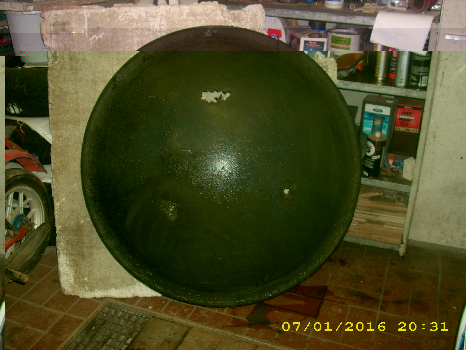

frisch vom dach abgebaut

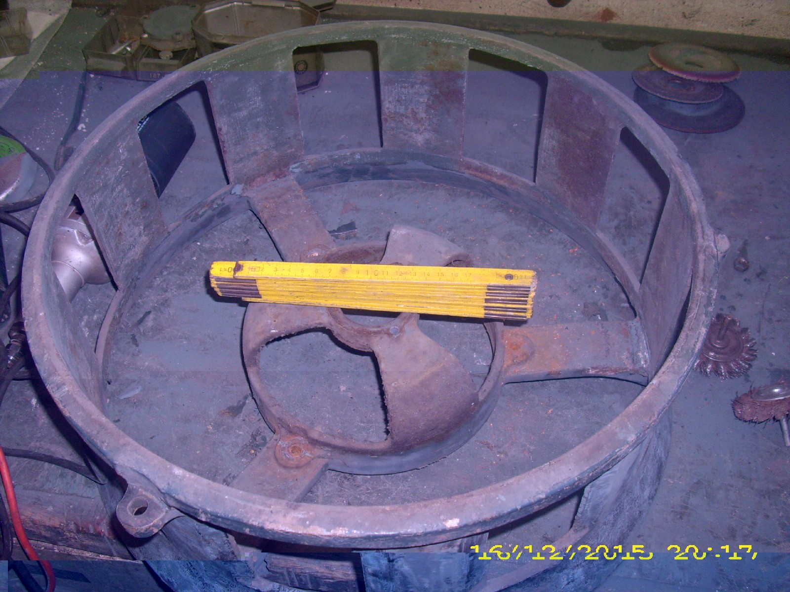

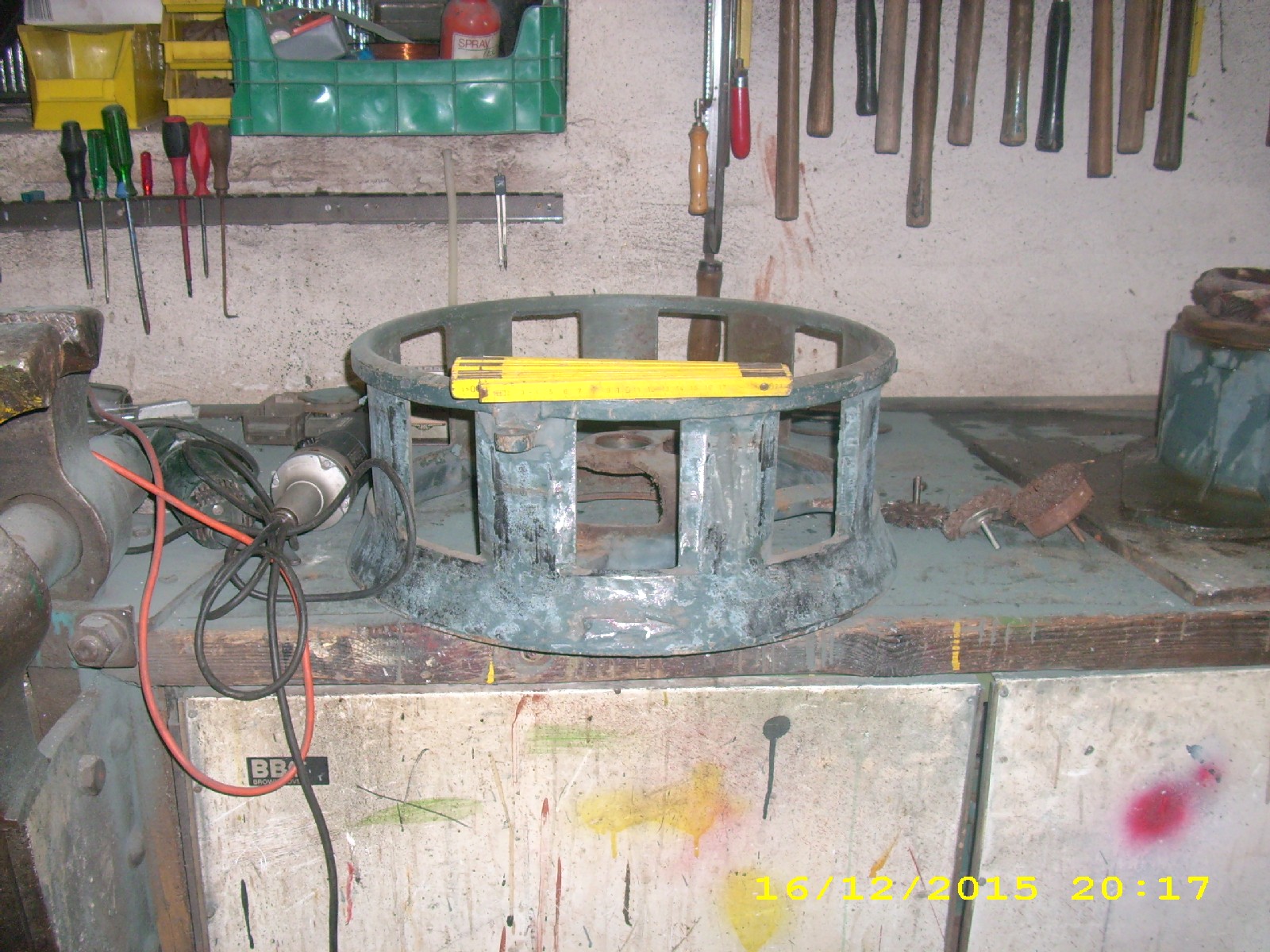

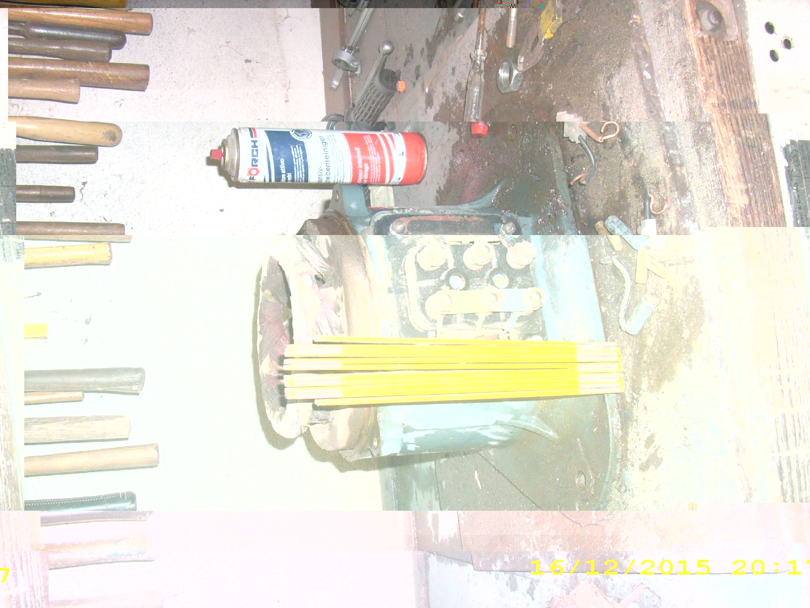

mir sind die schrauben abgebrochen deshalb musste ich sie rausboren

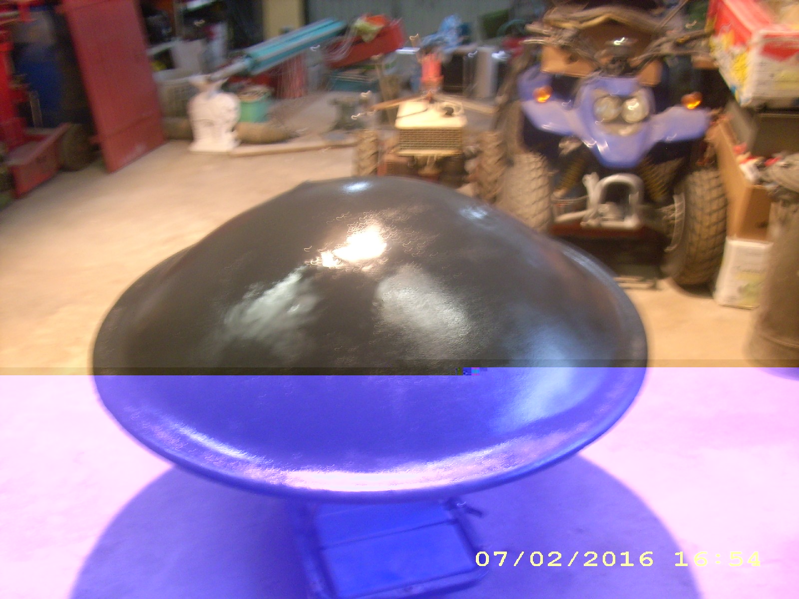

fertig lackiert
fertig lackiert

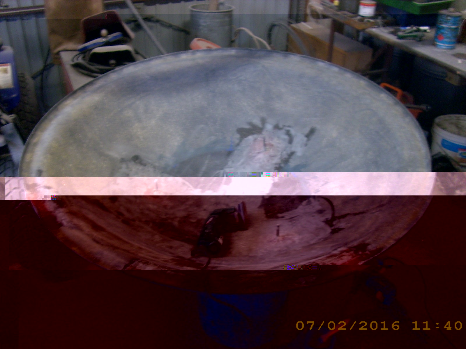

risse geflickt und abgeschlifen

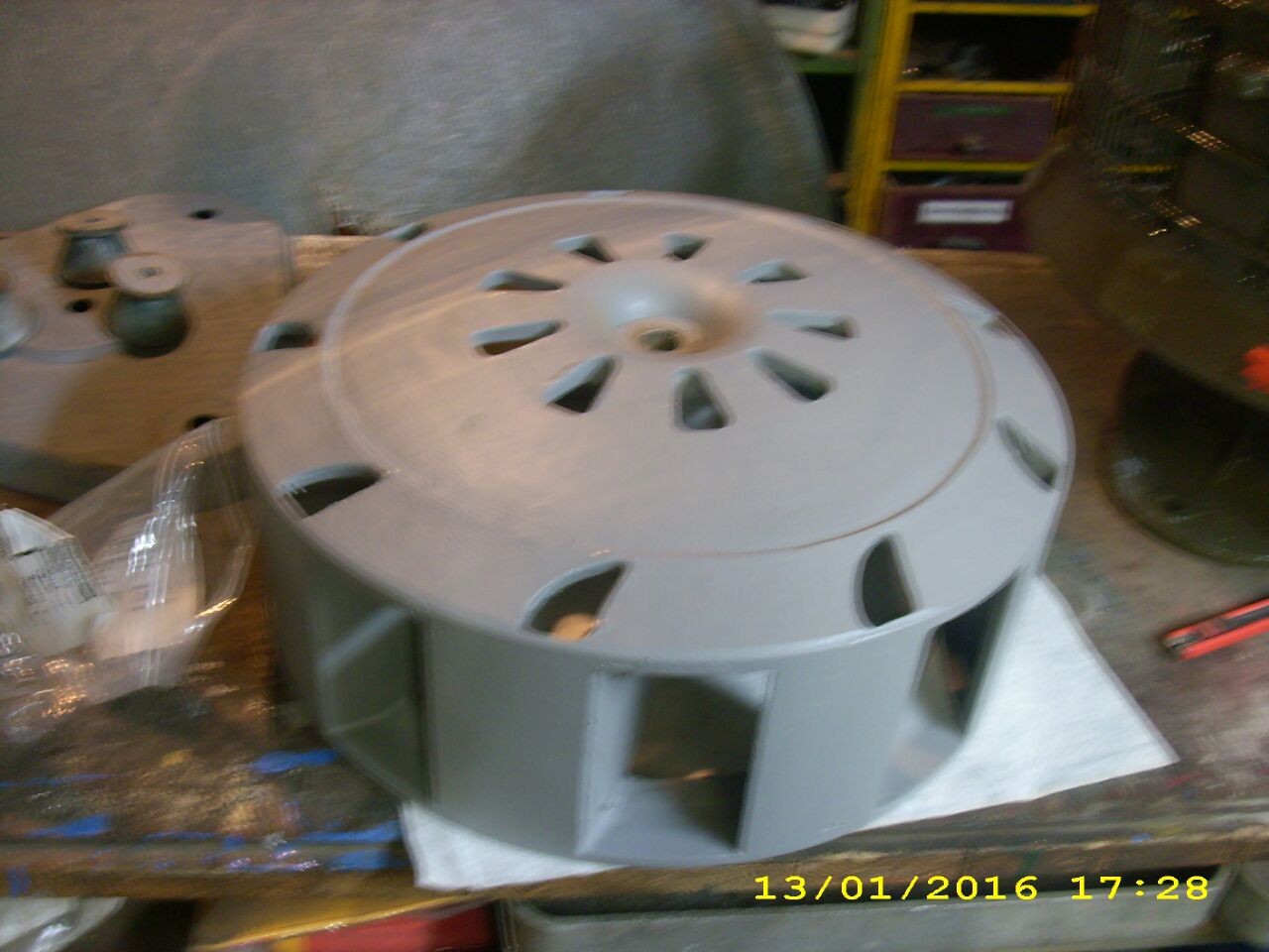

Rotor  neu gestrichen (wird bald aber pulverbeschichtet neon gelb und in der sirene lEDs )
