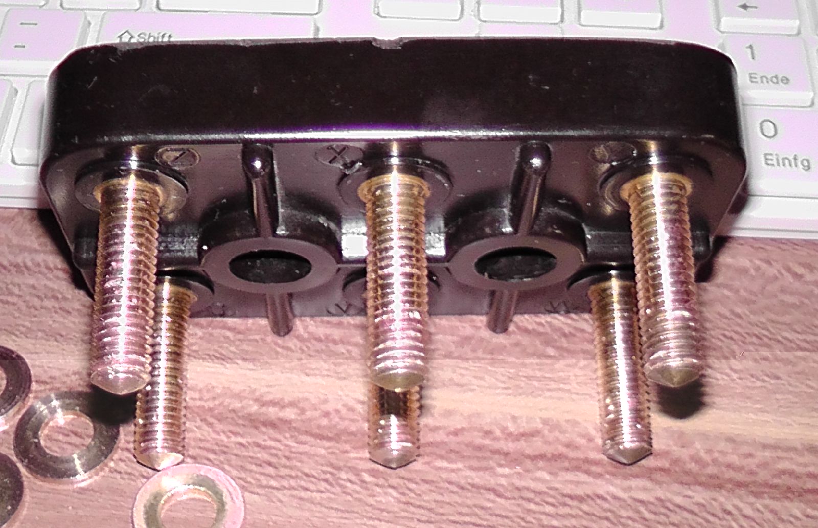

Klemmbrett von Siemens E57 (Siehe Bilder):
-Befestigung der Messingzungen: 6x Zylinderkopfschraube M6x20mm Messing DIN 84 und 2x Federringe DIN 127 Form A
-Befestigung für Brücken und Adern: 6x Zylinderkopfschrauben M6x12mm Messing DIN 84 und U-Scheiben Messing DIN 125 Form A
-Befestigung der Wicklungsadern: 6x Sechskantmutter M6 Messing DIN 439 (kann auch in Edelstahl genommen werden)
Standart E57 Klemmbrett (Siehe Bilder):
-Neues Klemmbrett KL 6 K, 6-polig M8 Link (exakt gleich wie original. Kommt mit 3 Brücken, 12 Muttern und 12 U-Scheiben)
-12x Sechskantmutter M8 Messing DIN 934 (2 pro bolzen)
-24x Unterlegscheibe Messing DIN 125 Form A (4 pro Bolzen)

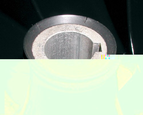

(Falls vorhanden) Untere Runde Abdeckplatte (Siehe Bild):
-6x Senkkerbnagel Ø3x5mm DIN 1477
Abdeckplatte von manchen E57

Siemens E57 Klemmbrett.
Normales E57, L52, L141 Klemmbrett
