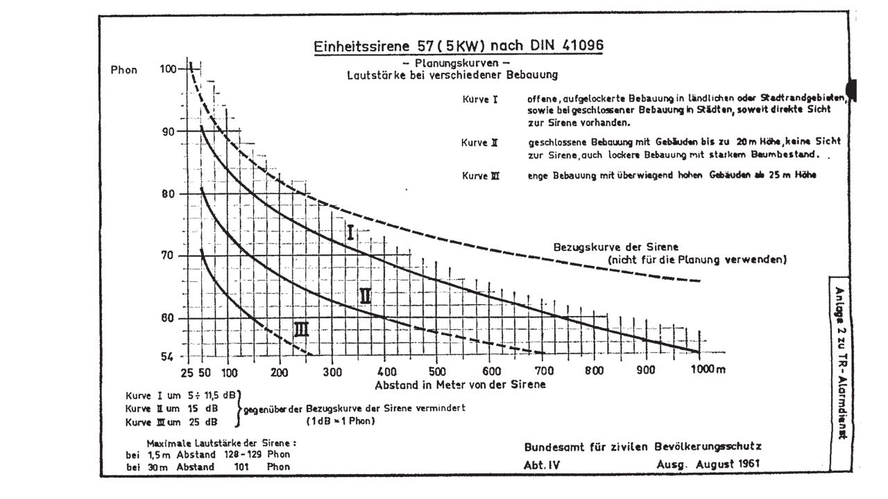

In der TR-Alarmdienst taucht u.a. auch die Schallkurve der E57 auf.

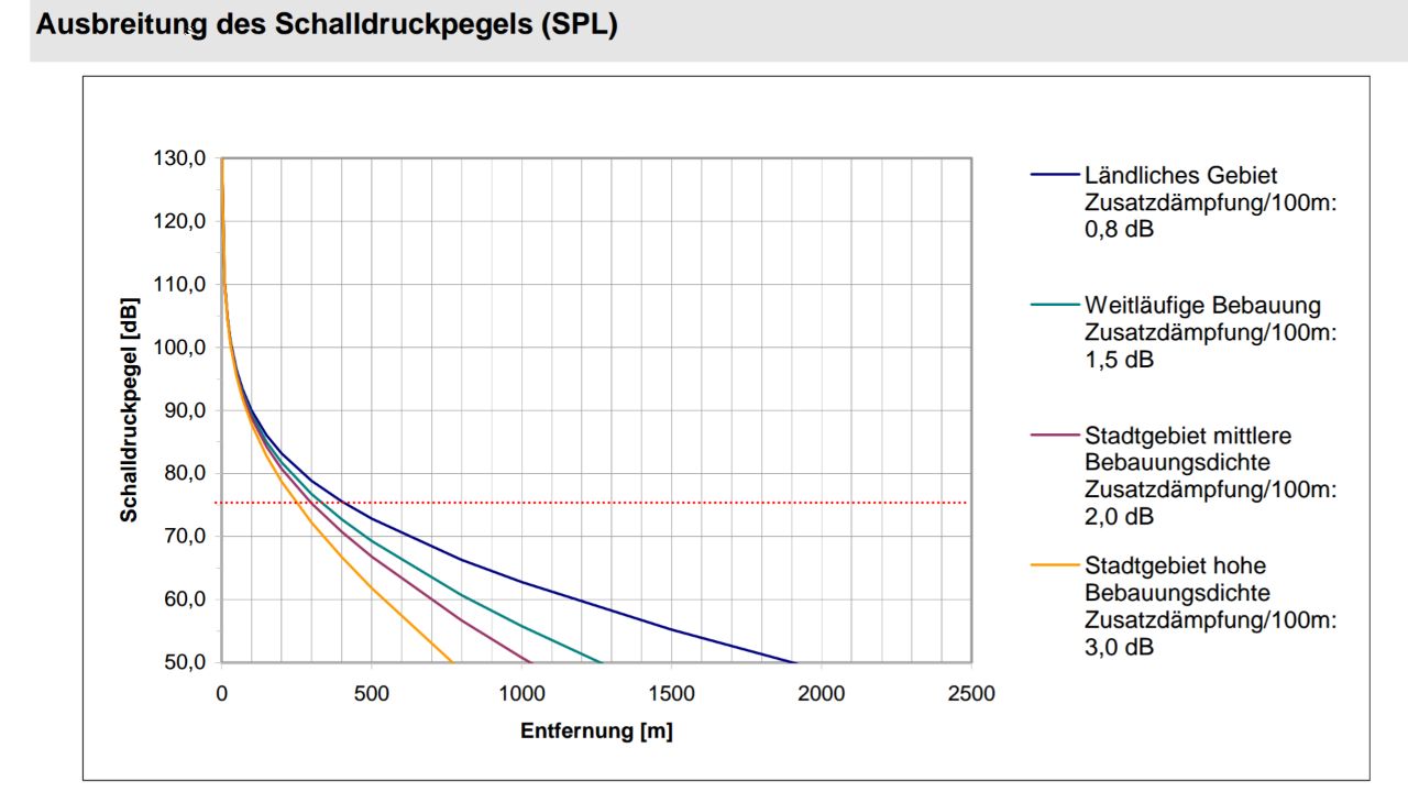

Jetzt können wir sie mal mit der aktuellen von Hörmann vergleichen und drüber diskutieren....

Is ja geil das Hörmann nach neuen Messungen von deutlich mehr Reichweite ausgeht..
Ich dachte das wäre umgekehrt um die E57 schlech zu machen?

ja auf den ersten Blick sieht das so aus und ich hatte es eigentlich anders erwartet.....allerdings hängt es natürlich davon ab, wie ich das zu beschallende Gebiet einordne.

Das Diagramm von Hörmann ist von der Skalierung her etwas unpassend gewählt. Aber verwirbelte Luft hat nun mal mehr Wumms.
