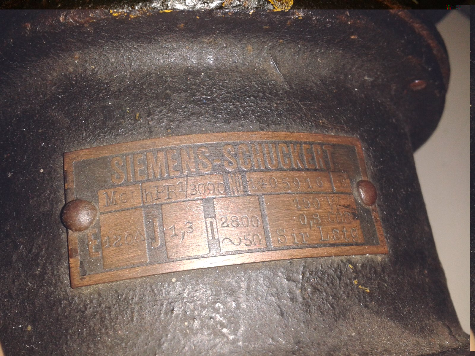

Schöne Sirene hast Du Dir geschossen! Ich habe eine Frage zum Typenschild, da steht drauf
E120 (Dreieck) -> 120V in Dreieckschaltung?
J 1,3 n -> ?
2800 ~ 50 -> 2800 Umdrehungen an 50 Hz
150W 0,8 COS -> 150W Scheinleistung oder Wirkleistung?
Kennt sich hier jemand aus?
J 1,3 n -> ?
- Alexander470815
- Beiträge: 119
Re: FmSi 61 Siemens-Schuckert
Ja 120V im Dreieck kommt hin.
150W wird die Wellenleistung (Abgabeleistung) sein.
Da die Sirene 120V * 1,3A * sqrt(3) = 270VA aufnimmt.
Davon Wirk Anteil sind 80% = 216W Aufnahme zu 150W Abgabe, 70% Effizienz, kommt hin.
Ich habe jetzt einfach mal angenommen das mit der Angabe bei J Ampere gemeint sind.
Das erscheint zumindest realistisch.

Kommen also nur drei Leiter aus dem Motor?
Das ist natürlich ärgerlich.
Welche Lösung hast du jetzt? Steinmetz und Spartransformator?
