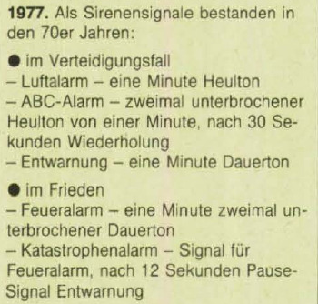

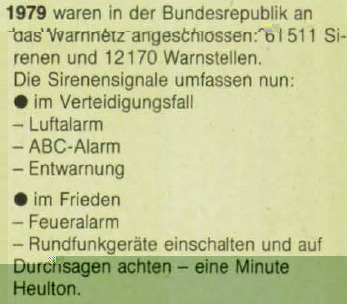

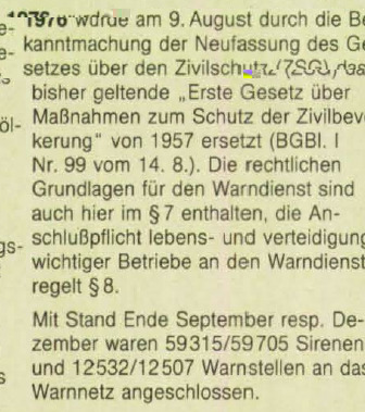

Hier noch was zur Entwicklung der Sirenenzahlen bis 1979...auch mal interessant
