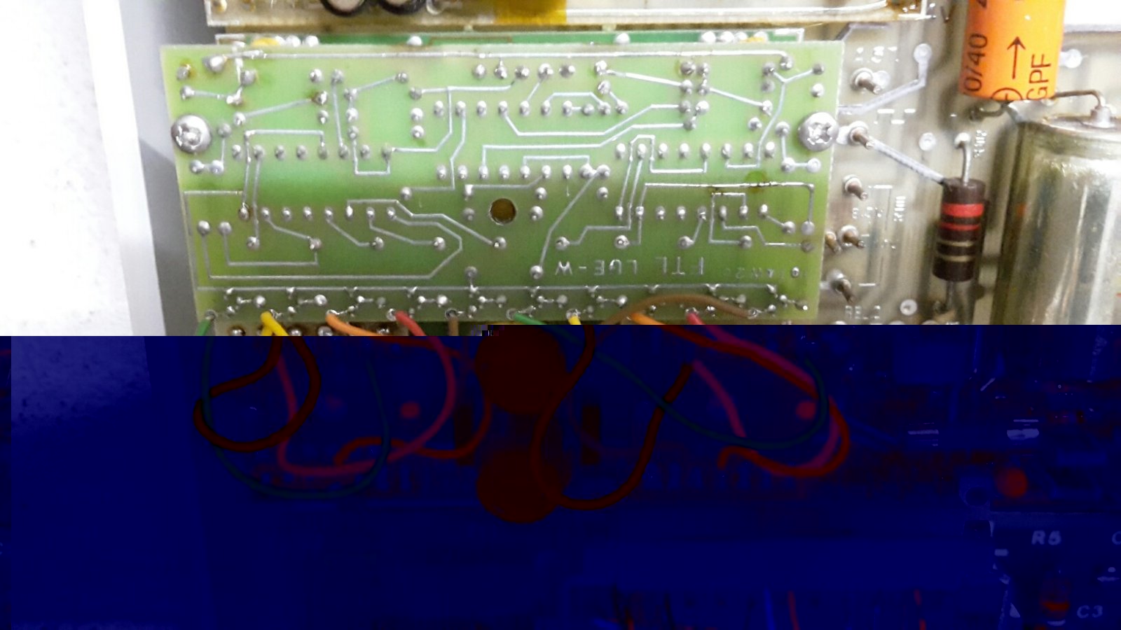

ich bin gebeten worden bei einem MS200 - B4S / 5 ZAX einen von 2 bestückten 5-Tonauswertern zu ändern. Mir wurde vorab ein Bild des Deckels vom Fernwirkempfänger zugesandt.
Zwecks Vorbereitung wäre ich an einem Bild vom Innenleben interessiert. Hat jemand in seiner Sammlung solch ein Exemplar mit 2 Auswertern. Als Doppeltonauswertung gibt es nur Feuer.

Re: MS200 - B4S/5 ZAX mit 2 Auswertern 5-Ton
Ob jetzt eine 5TAW oder 10TAW drin ist ist egal, die Tonspulen erkennst du sofort;
Auf den Tonspulen sind oben die Nummern zu erkennen und 5 bunte Kabel:
1. Stelle: braun
2. Stelle: rot
3. Stelle: orange
4. Stelle: gelb
5. Stelle: grün
Wobei bei zwei gleichen der zweite auf W kommt, Beispiele:
12345 Löten: 1-2-3-4-5
12234 Löten: 1-2-W-3-4
12223 Löten: 1-2-W-2-3
12222 Löten: 1-2-W-2-W
1. Stelle: braun
2. Stelle: rot
3. Stelle: orange
4. Stelle: gelb
5. Stelle: grün
10TAW heisst die Platine also. Das mit der Kabelcodierung ist vom 5TAW bekannt. Hat jemand ein Bild von der Platine 10TAW (mit den 2 Tonrufspulen)?
Pfööö
Ich hatte mal einen Haufen 10TAW.
Habe eine in meinen ZAX gestopf, ich weis ned ob ich den ZAX noch habe, ich glaub aber nicht.
Sieht fast genau so aus, sind halt nur zwei Tonspulen für zwei Tonfolgen drauf...
anbei die Bilder des mit 2 Tonrufauswertern ausgestatteten MS200 - B4S/5 ZAX. Standort ist Rheinland-Pfalz.
Moin;
Ich habe meine 10TAW auch wieder gefunden^^
Du solltest hier keine Schleifen öffentlich stellen, vor allem wenn du jetzt schon den Ort mit angegeben hast.
Das kann ärger geben und leider gibt es auch genug die damit Unfug treiben :-(
Geändert nach deinem Hinweis.
- Beiträge: 1794
Also ich sehe sie in den Bildern noch; Keine 3s ich sage dir beide :D
