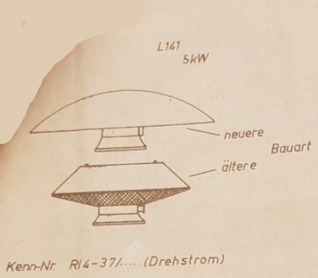

Es handelt sich um ein Merkblatt für Sirenentypen. Es stammt aus dem Jahr 1958 und wurde von der Fa. Siemens & Halske verfasst.
Nimmt man die Recherchen in Archiven zum Aufbau der damaligen Sirenennetze hinzu, dann denke ich, dass dieses Dokument im Rahmen des Netzaufbaus zur Wiedererkennung noch vorhandener Sirenenanlagen genutzt wurde.
Im Rahmen der Planungen wurden z.b. Bestandsaufnahmen von noch vorhandenen Sirenenanlagen vor dem Hintergrund einer weiteren Nutzung des Standortes samt Sirene. Es gab ja in der TR-Alarmdienst den Hinweis, das bestimmte 5KW-Sirenen bei Eignung durchaus weiter genutzt werden konnten. Das erklärt auch das Vorhanden sein mancher funktionstüchtiger Schätzchen, Beispiel Mayschoß.
Im Kreis Kleve wurden Bestandsberichte zu den Anlagen erstellt, mit Typisierung (sofern möglich) und Entscheidung über die weitere Nutzung. So konnte ich feststellen, dass es sehr viele L141 gab, leider hat es keine Einzige in das dort entstehende neue Warnnetz geschafft.
Soviel zum möglichen Hintergrund für die Existenz dieses Dokuments.
Es sind nahezu fast alle zu der Zeit anzutreffenden alten Sirenentypen als Zeichnung abgebildet. Und auch hier ergibt sich Wissenswerten für den damaligen Zeitraum, z.B. in Bezug auf Hersteller der E57 oder aber Dächer der L141.

Da ich ja durch räumliche Nähe besonders an Sirenen der Hagener Firma HELIN interessiert bin, kann man durch die Typblätter nun auch die vermutlich 3 überwiegend verwendeten Sirenenformen auseinanderhalten:
1.) die HELIN L136 - Doppelsirene mit 1 Motor und Kupplung
2.) die HELIN L535/L2037 - Doppelsirene mit 2 Motoren
3.) die HELIN L141 mit altem oder neuem Schutzdach

Von der L535 existiert meines Wissens nur dieses Foto von der Braunschweiger Seite und von den L141 scheinen ja noch ein paar Exemplare zu existieren...
