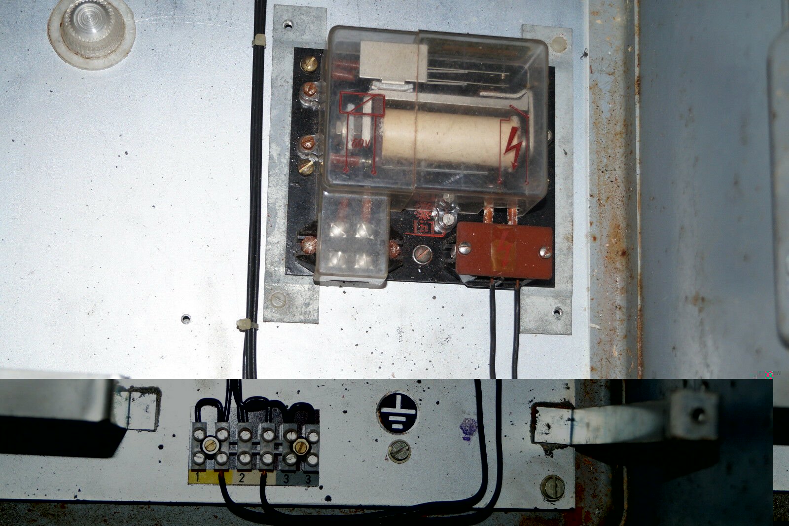

Glockengießer: Hab doch meinen plan geändert, ich werde mir einen schalkasten einer E57 (Typ S66). Könntest du mir sagen wie ich eine 230v Steckdose Anklemmen kann? Und wie das gerät auf 230v so läuft? Werde eh nur den Knopf zum manuellen Knopf benutzen. Ich füge mal ein paar bilder hinzu.

Dass Du diese Frage stellst, bedeutet, dass Du Dich noch nicht mit den technischen Grundlagen von Wechsel- und Drehstromtechnik befasst hast. An diesem Punkt steht jeder mal und gerade dann ist es wichtig, sich Expertenrat einzuholen, der über das Posten von Bildern im Internet hinausgeht.
Es ist zu gefährlich, bei solchen Themen im Internet "einfach so" Ratschläge zu geben. Natürlich könnte ich jetzt hier schreiben, an welcher Klemme welcher Draht aufgelegt werden muss, aber ich tue es nicht. Die Schaltung im Kasten kann verbastelt sein und damit nicht mehr der Grundschaltung entsprechen. Auf Bildern ist das fast unmöglich zu erkennen. Ohne die Schaltung geprüft zu haben, kann beim Einschalten von gar nichts über Rauchwolke bis zum Elektroschock alles passieren. Vor allem dann, wenn die Erdung nicht mehr überall hin sauber durchkontaktiert ist.
Dringende Empfehlung: Mach den Aufbau zusammen mit einer Elektrofachkraft!
