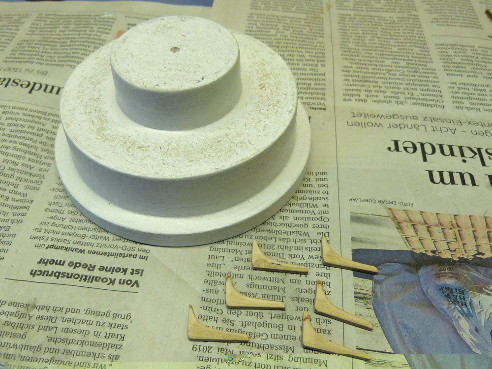

Ich habe mir vorher ein paar Skizzen gemacht, um an den richtigen Stellen die Formschrägen anzubringen und um die Schichten aus MDF-Platten sinnvoll mit wenig Verschnitt einteilen zu können.
Der Stator ist z.B. aus zwei Scheiben und einem Ring in 19mm Stärke zusammengeleimt. Davor liegt der schon fertig gedrehte Fuß.
Das Stator-Modell wurde dann in Form gedreht. Ich habe immer einen Staubsauger direkt neben den Drehstahl gehalten, um den umherfliegenden Staub auf ein halbwegs erträgliches Maß zu reduzieren. Zuerst die Oberseite:
Dann umgedreht. Man sieht es kaum, aber alle "zylindrischen" Flächen sind etwa 3° konisch.
Wie man schon auf den beiden oberen Bildern sieht, ist die Oberfläche auch nach dem Schleifen noch sehr faserig. Um sie etwas zu stabilisieren, habe ich zwei bis drei Schichten Lack aufgetragen und zwischendurch die aufgestellten Fasern abgeschliffen. Nur so lässt sich bei MDF eine wirklich belastbare und glatte Oberfläche erzeugen.
Die sechs Streben habe ich vorsichtig aus 2mm Sperrholz ausgesägt und auch nach oben hin etwas keilförmig geschliffen.

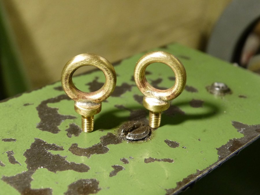

Ich habe inzwischen zwei weitere Kleinteile gebaut. Die beiden Kranösen (Ringschrauben) sind bei der großen Normteile, die es in der benötigten Größe allerdings nicht gibt, schon gar nicht mit den richtigen Proportionen. Deshalb habe ich sie aus je zwei Messingteilchen zusammengelötet. Die Einzelteile waren einfach zu drehen und sollten selbsterklärend sein. An die Ringe habe ich unten eine Fläche gefeilt, mit der sie auf die Schrauben gestellt werden können.
Die Teile sind hartgelötet. Das wäre stabilitätsmäßig nicht nötig, ich bekomme beim Weichlöten allerdings keine so schönen Nähte hin. Um die Ausrichtung etwas zu erleichtern, wurde der Schraubenteil in ein Reststück gesteckt und der Ring oben mit einer Gewindestange festgehalten. Der Rest war Augenmaß. Direkt nach dem Löten:
Nach dem Säurebad und etwas Scotchbrite sah das Ganze schon besser aus.
Als Größenvergleich: das Gewinde ist M3 und die Ringe haben 7,5mm Innendurchmesser.
