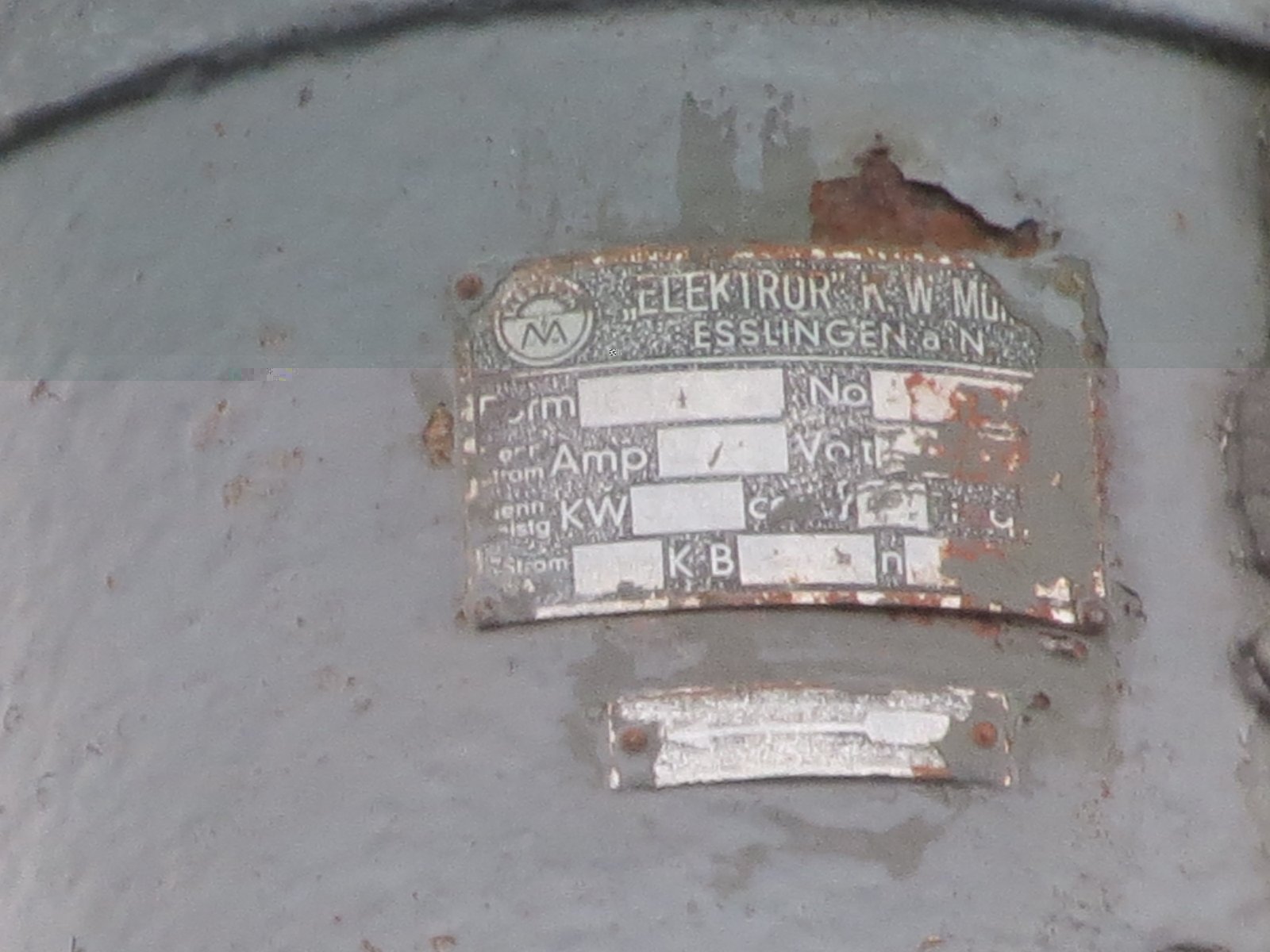

Für die die es wissen von mir Privat, bitte nicht den Typ verraten :D Als ich die Bilder sah war ich bissje sprachlos... Größe wie eine E57...Motor wie eine L1?! Hat aber keine L1 Merkmale... Aber dafür sehr Elektror typisch gebaut... So jetzt seit ihr dran, könnt ruhig ein bissen Fantasie in den Chat lassen... Bin gespannt was ihr so ratet :D
PS: ich musste selber schlucken als ich das Typenschild nach dem Abbau behandelt habe.

Hmmm... S4B ?
Die kenne ich eigentlich als "kleine E57" - ähnliches Aussehen,
aber kleinerer Motor, 11 Ports daher höherer Ton um die 520 Hz,
2,2 kW und mit knapp 40 kg auch deutlich leichter als E57.
Aber vielleicht ist das ja die Vorkriegs-Variante davon ?
Leider sind die Typenschildangaben auf den Bildern nicht zu lesen.

Tja, @Wolfi das die S4a die kleine E57 mit 11 Ports ist richtig. Aber das es nur die kleine E57 gibt in der S4er Baureihe ist das typische Forumdenken xD Weil man halt keine andere kennt. Es gibt S4 - 1,5Kw , S4a - 2,2Kw und S4b mit 3,7 Kw. Alle vor 1933 und haben alle 0,0 mit einer E57 zu tun... Und was ich dazu sagen muss, das sind alles Werkssirenen keine Luftschutzsirenen. Von der reinrassigen S4 gibts auch paar Videos, meist aber als S3a verstanden aber ist eine S4. Erkennbar an dem langsamen Anlauf und den ringen um den Motorblock wie bei einer L1/ S5.
