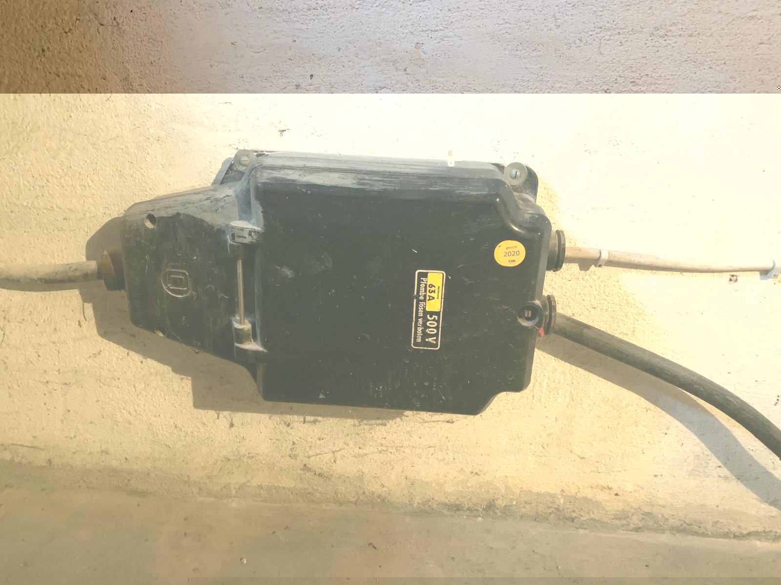

Als letztes blieb noch der Abbau der Steuertechnik, welche sich ja noch in Raum unter der Sirene befand.
Kurz nach meiner Ankunft hatte ich diese schon in Augenschein genommen und auch ausprobiert. Der Fakt das sich auf der Anlage noch Strom befand und ich diese probieren konnte, hatte mich zum Beginn noch erfreut, aber beim Abbau von Steuerkasten erwies es sich als hinderlich. Die Sirene war direkt auf dem Hausanschlusskasten angeklemmt, da dieser verplombt ist ein kleines Problem.
Daher habe ich mich erst mal dran gemacht, die alte Funksteuerung abzubauen. Dafür wurde das Kabel kurz mit dem Bolzenschneider gekappt und die zwei Schrauben der Sicherung und die vier vom Fernwirkempfänger gelöst.
Das Kabel welches früher die Sirene mit Strom versorgte wurde auf die gleiche Weise gekappt, nur die stromführende Zuleitung blieb noch über. Ein durchtrennen des Kabels mittels Bolzenschneider war keine Option, da der Strom in der Halle noch gebraucht wurde und ich keinen Kurzschluss provozieren wollte. Als Glück erwies sich das der Eigentümer (Elektriker) mir diese Arbeit abnahm und die einzelnen Kabel rausschraubte und mit Isolierband umwickelte. Keine professionelle Lösung, aber da die Halle sowieso nicht mehr lange stehen sollte, ging es als Provisorium.
Als letztes blieben nur noch die drei Schrauben vom Schützkasten und alles war erledigt.

Gratuliere zur erfolgreichen Rettung! Ich hatte bisher nie so viel Glück, entweder war keiner zuständig, oder "sicherheitskritische" Technik aus Landeseigentum durfte nicht einfach so an "irgendwelche Zivilisten" ausgehändigt werden.
Dann mal viel Erfolg bei der Instandsetzung und schön, dass Du den kleinen Aufputz-Sicherungssockel mitgenommen hast, die sind heutzutage echt selten.

Ist an dem Hausanschluss das Kabel der Sirene so halbherzig mit rein gebohrt? Leider erkennt man das nicht so gut.
Bei uns sehen die Hausanschlüsse in Gebäuden mit Sirenen so aus: Gruß,
Ich habe auch gerade gestern eine E57 bekommen, welche im Rahmen einer Dachsanierung "entsorgt" werden sollte.
Dazu mehr später...

Ui, na da freut sich ja die Elektrofachkraft in mir... *Ironie*

Ralph, wäre Interessand was im HAK ist.
Denn wenn nur eine reihe NH's drin ist, wären ja die 4qmm mit 63A abgesichtert.
Re: Abbau Dreibein E57
Naja. Der HAK ist recht groß...hoffendlichS3 hat geschrieben: Donnerstag 4. März 2021, 11:37 Ralph, wäre Interessand was im HAK ist.
hab da mal was: Gruß,

Zum Anschlusskasten habe ich eine off-Topic-Frage (bitte um Nachsicht :-)
Auf der Eingangsseite eine Phase blau und der Mp grau. Auf der Ausgangsseite sind beide Mp blau. Diese Farbmischungen habe ich bei älteren Anlagen schon öfter gesehen, deshalb gilt ja auch die Regel "allpolig messen" und nicht "vertrau auf blau". Wann und warum wurde die Zuordnung der Aderfarben geändert und wann wurden die Bezeichnungen R S T Mp gegen L1 L2 L3 N ersetzt? Hat jemand einen Link, wo man mehr darüber lesen kann?

Moin,Ralph hat geschrieben: Donnerstag 4. März 2021, 10:34 Das sieht ja gut aus.
Dazu mehr später...
habe ich leider kein genaueres Bild von gemacht, aber soweit ich mich erinnere, war das oben im HA durch die Kabeldurchführung in einen Rohr verlegt und weiter zum Kasten.
So war übrigens meine "Haussirene" in Baden-Württemberg angeklemmt.
Gruß Momme

Seh ich das richtig? 25A Nh's für die E57? Da ist doch gar keine Selektivität gegeben. Wenn die 25A Diazed im E57 Schaltkasten fliegt, dann fliegt die NH gleich mit raus. Was ein Schwachsinn.Ralph hat geschrieben: Donnerstag 4. März 2021, 12:15
hab da mal was:

Früher gab es gar keine genaue Zuordnung der Farben, Da konnte Rot mal der N sein, mal der PE,Totusignotus hat geschrieben: Donnerstag 4. März 2021, 16:18 Zum Anschlusskasten habe ich eine off-Topic-Frage (bitte um Nachsicht :-)
aber auch mal Phase/LSD. Das war auch einer der Hauptgründe um Die Farben zu ändern.
Selektivität mit Faktor 1,2 ist bei 25er NHs gegeben bei 20A im S57.
Aber NHs sind sooooo träge, da werden die sowieso nie kommen.

Ach stimmt ja... 🤦♀️🤦♀️🤦♀️hoffendlichS3 hat geschrieben: Freitag 5. März 2021, 10:35 Selektivität mit Faktor 1,2 ist bei 25er NHs gegeben bei 20A im S57.
Entschuldigt bitte... 😅
Der sollte ja a) 1,6 betragen und b) NHs sing gar nicht so träge. Eine gG/gL ist als NH nicht langsamer als Diazed/Neozed. Das Abschaltvermögen ist nur viel höher.hoffendlichS3 hat geschrieben: Freitag 5. März 2021, 10:35 Selektivität mit Faktor 1,2 ist bei 25er NHs gegeben bei 20A im S57.
Also vorsichtig mit solchen Aussagen!
