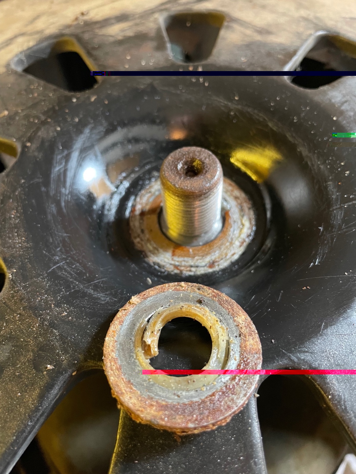

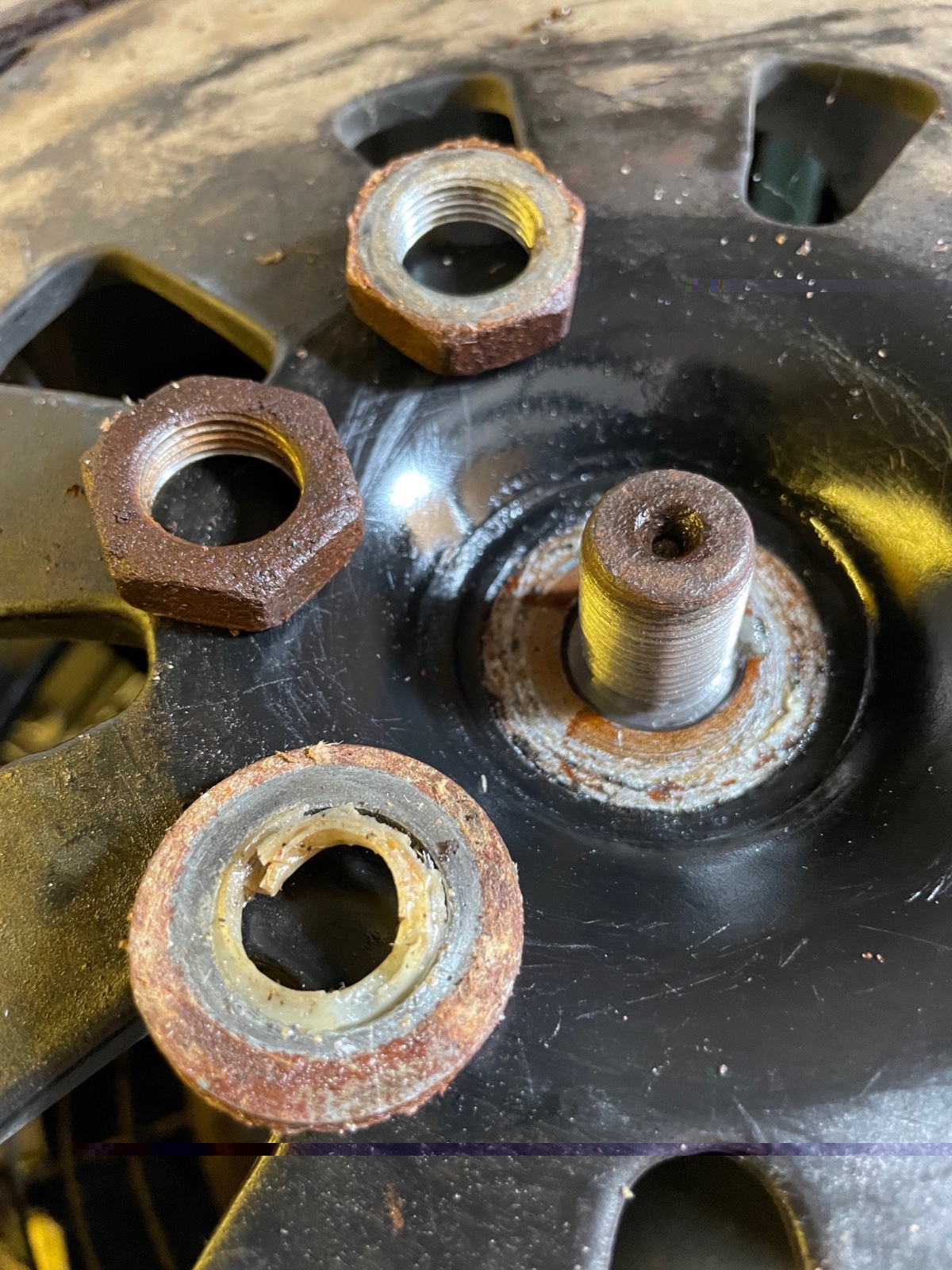

Ich beschäftige mich erst seit Kurzem mit der E57 und habe hier jetzt eine Helin von 75 liegen. Der Rotor ist schon gut festgerostet am Stator, aber das bekommt man wieder hin denke ich. Die Motorwicklungen haben den 500V ISO Test überstanden.
Die DIN Ersatzteiliste aus diesem Thread ist schon sehr hilfreich, vielen Dank dafür.
Ein Teil ist bei mir jetzt oben bei der großen Zentralschraube aufgefallen, dass ich in der Liste nicht finden kann. Unter den beiden großen Muttern war noch eine Unterlegscheibe mit einem vermeintlichen Dichtring. Macht an der Stelle auch Sinn und hat auch funktioniert. Nur leider ist nur noch weiß-gelber Glibber über von der Dichtung. Bilder anbei...
Hat jmd. eine DIN Bezeichnung für das Teil oder passende Vergleichsteile irgendwo erfolgreich beschafft und verbaut?
Vielen Dank für eventuelle Hilfe und schönen Gruß
Stephan

Ich kenne dort keine Dichtungen...
Nur das die oben rum mit Silikon zugekleistert wurden, das könnte es hier auch sein :-)

Das ergibt ein schlüssiges Bild ;) Dann machen wir das nach dem Motto: Silikon macht das schon!
Vielen Dank und ruhigen Abend!

Re: DIN Ersatzteile für die Sirenen E57, L141 und L52
Jau!
Wie Timo das schon geschrieben hat, das ist die normale U-Scheibe, eingesetzt mit Silikon.
Wurde besonders bei den E57 ab 1975 so gemacht um zu verhindern, das an der Welle vorbei Wasser in den Motor kommen kann, falls doch mal das Dach fliegen geht und die Sirene allein im Regen steht.
