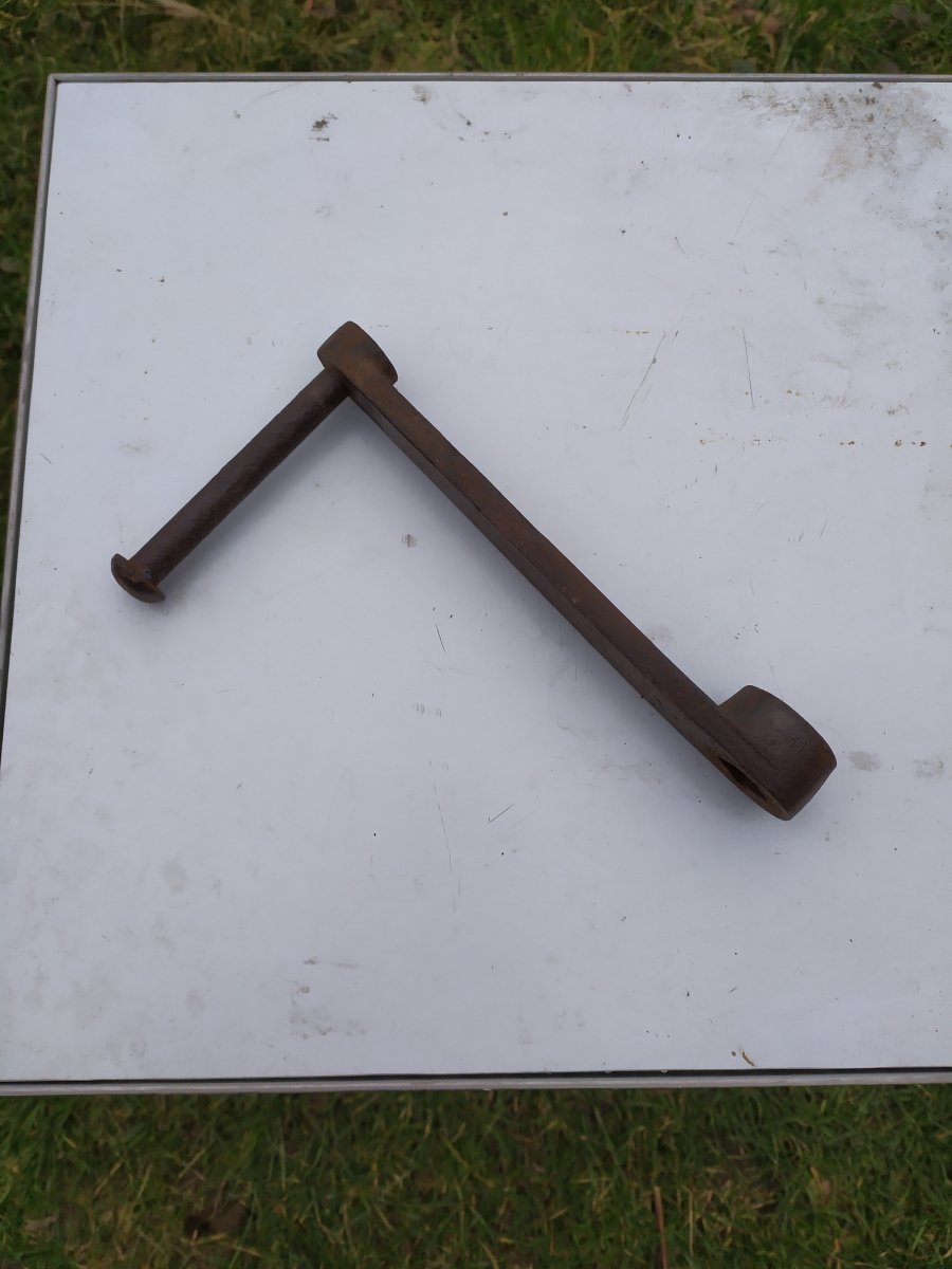

Moin zusammen,
die Handsirene von unserem Mitglied Lynx112 ist inzwischen bei mir angekommen. Danke für die reibungslose Abwicklung!
Möchte euch hier erstmal den aktuellen Zustand präsentieren. Gesehen hat man dieses Modell ja schon das eine oder andere mal. Aber bisher habe ich noch nie etwas über einen Hersteller oder den Zeitraum der Herstellung gesehen. Weiß da jemand was ?
Geplant ist erstmal ein wenig Kosmetik, also ausbeulen der Blechteile und ein bisschen Rost entfernen. Ob ich die Zahnräder irgendwie repariert oder ersetzt bekomme weiß ich noch nicht.

Glückwunsch zum Fang!
Zahnräder lassen sich ja eigentlich nachfertigen, solange die ein Standartmaß und Modul haben.
Die hier sind halt nur ein gutes Stück dünner als normal.
Ich bin gespannt auf dein weiteres Vorgehen! Viel Spaß mit dem Teil. 😉👍🏼

Moin,
kleines Update.
Erstmal weiter zerlegt.
Interessant: Der Rotor ist auf der Achse mit einer Spannhülse befestigt!
Der Blechrand / Trichter war mit dem Gehäuse vernietet. Wir haben die Nieten abgeschliffen, nur so lässt sich der Trichter verfünftig ausbeulen.
Vorher:
Und nachher: MfG
Matze
kleines Update.
Vorher:
Und nachher: MfG
