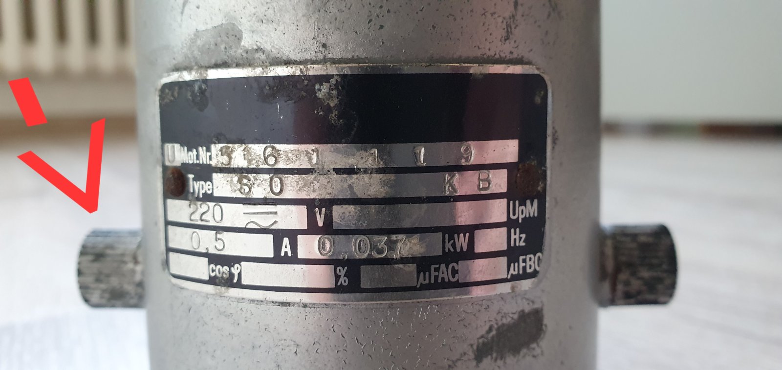

Ich habe mir meine erste Sirene zugelegt, eine S0. Ich habe nur folgendes Problem: Auf einer Seite kommt die Kohlebürste einfach nicht raus. Ich weiß nicht ob sie nur blöd eingeklemmt ist, oder etwas anderes. Was kann ich tun?

So, mittlerweile habe ich die Kohle Bürste rausbekommen. War lediglich verklemmt.

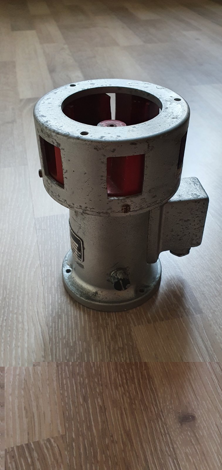

Aber ich habe noch eine Frage am rande: Um sie zu testen, muss ich das Kabel anschließen. Aber wierum? Unten kommt die Erde hin, das ist klar, aber wo die beiden anderen?

Ist egal da Wechselstrom.Sirenensucher hat geschrieben: Mittwoch 17. August 2022, 20:13 Aber wierum? Unten kommt die Erde hin, das ist klar, aber wo die beiden anderen?
Bitte aufpassen und nicht umbringen.

Die würde aber auch mit 220VDC laufen^^

Mittlerweile ist auch schon das Kabel dran, test war erfolgreich! Das ist wiegesagt meine erste Sirene, weswegen ich mich schon erschrocken habe, weil ich nicht damit gerechnet habe, das die wirklich soo laut ist.
