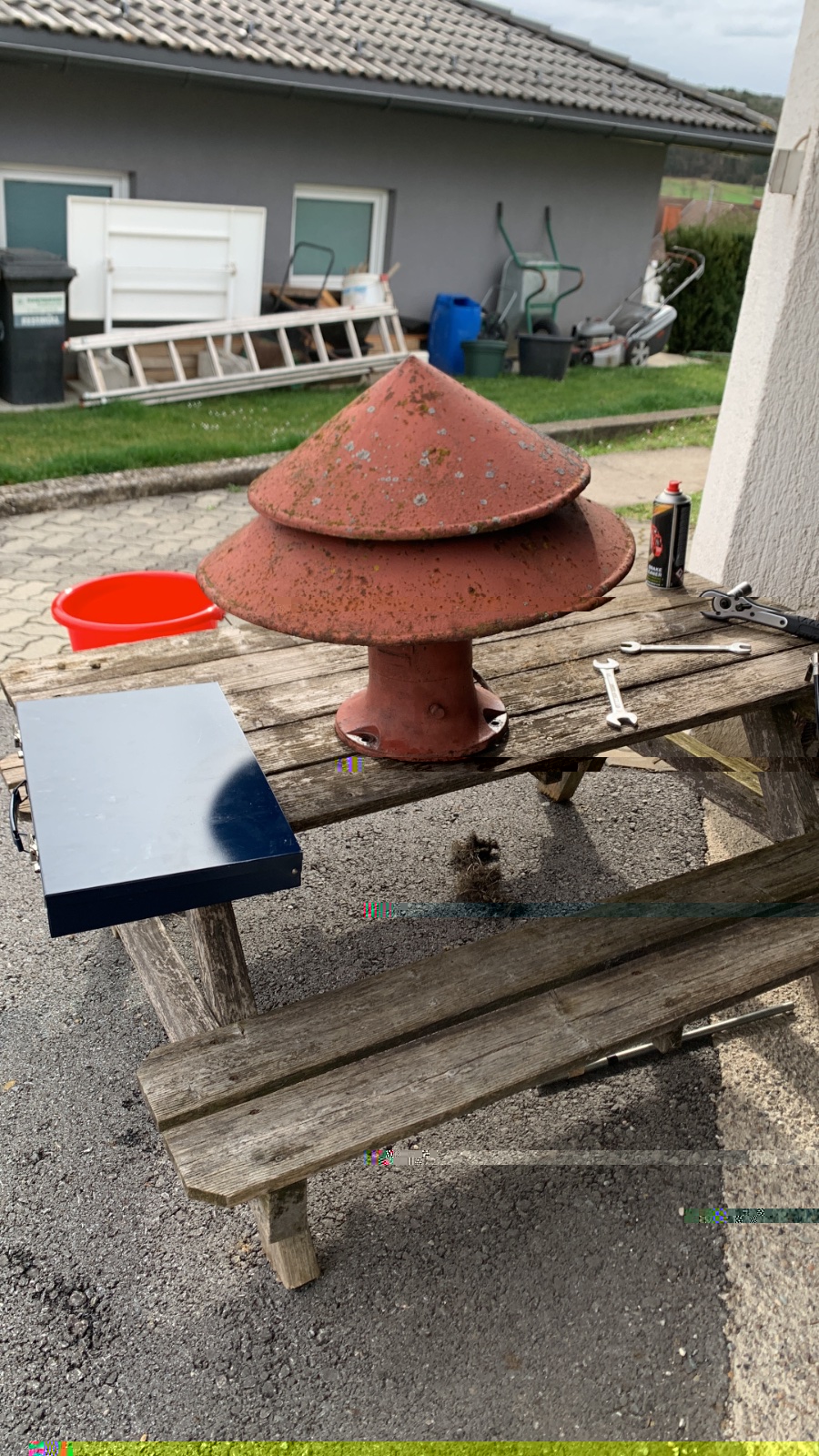

Servus griass eich

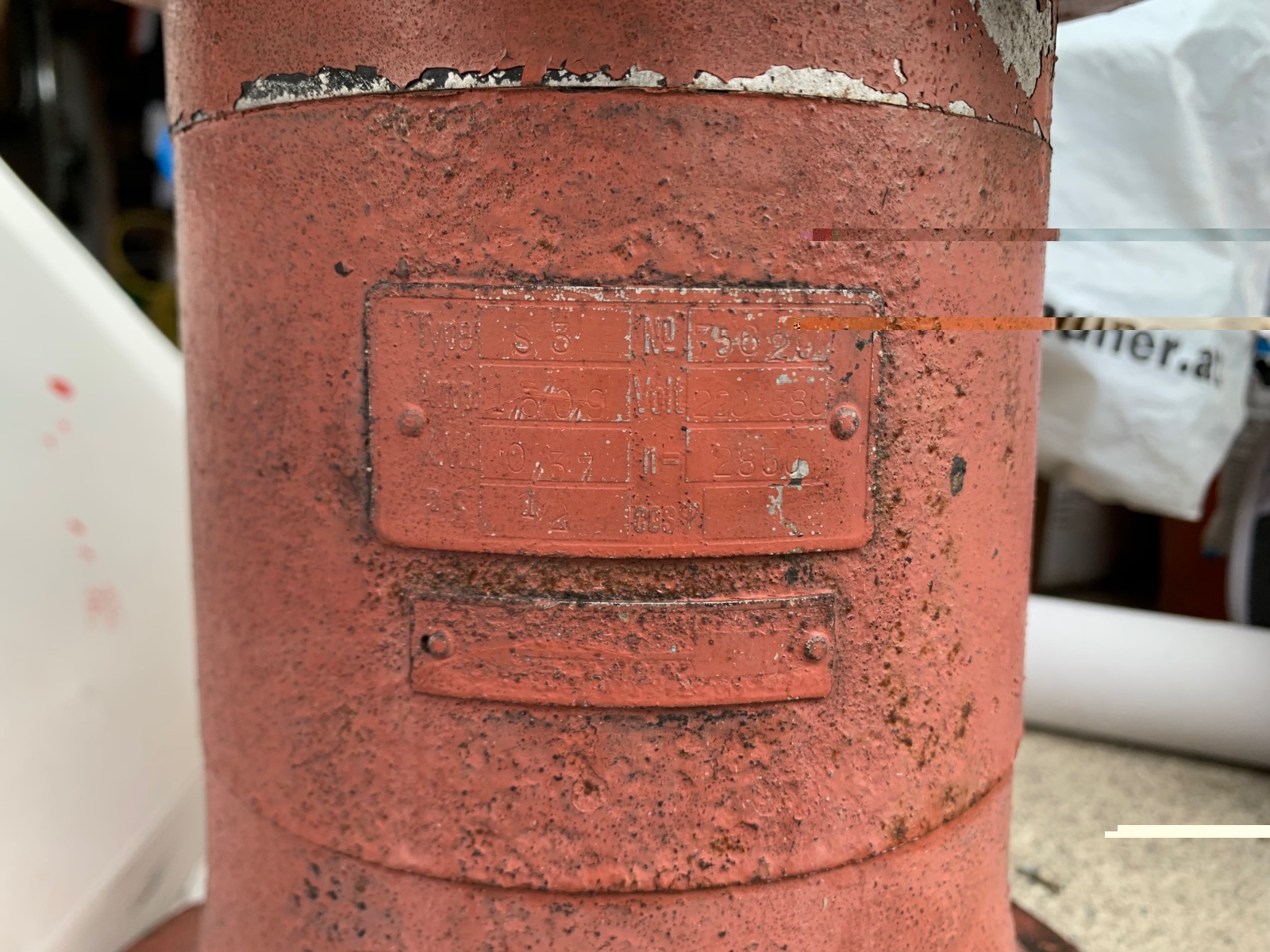

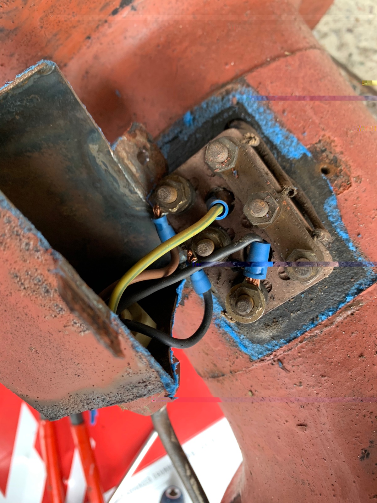

Bin grade am restaurieren einer Elektror S3, nun tuen sich erste Fragen auf. Anstelle von Bürstenkappen hat meine z.B. Schmiernippel. Zudem möcht ich um Tipps fragen, den Fuß gelöst zu bekommen. Und für Hilfe beim Anschluss auf 220V wär ich auch dankbar :) anbei ein paar Bilder

lukasiren hat geschrieben: Donnerstag 30. März 2023, 15:39 Anstelle von Bürstenkappen hat meine z.B. Schmiernippel.
Was nicht verwunderlich ist da die Sirene einen Drehstrommotor hat und keinen Wechselstrommotor.
Im Idealfall betreibst du sie auch mit Drehstrom / 400V.
Eine Möglichkeit sie an 230V zu betreiben wäre die Steinmetz Schaltung mit einem Kondensator.
Die Leistung des Motors ist dann jedoch etwas reduziert, bei einer Sirene die sowieso nur mal kurz läuft ist das aber wohl zu verschmerzen.
Beiträge: 1820
Re: Fragen Elektror S3
So wie Alexander schrieb, es kann aber sein, das die Sirene nicht auf volle Drehzahl kommt, weil die Motorleistung fehlt.
Für den Fuß:
Die Schmirnippel kannst du mit Welle rausdrehen, oben und unten. Dann die (wahrscheinlich) schlitzschrauben
von unten lösen, und mit dem Schonhammer solltest du den fuß abklopfen können.
Um den Motor an sich zu zerlegen musst du den Rotor aus der Sirene nehmen, denn darunter sind zwei
Schlitzmuttern au die Stockschrauben gedreht, die unten gegen gekontert sind.
Das sollte das Modell der S3 sein, welches ich einmal hatte, durch die mein Benutzername entstanden ist^^

Hab die Möglichkeit sie mit 400V zu betreiben, werd also das machen :)
