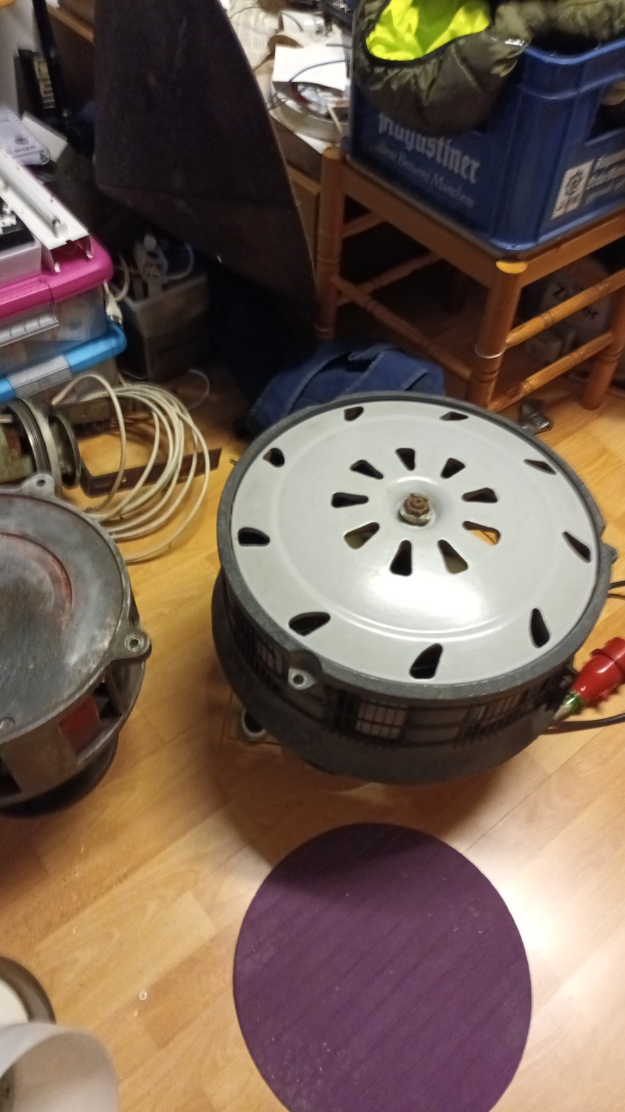

Moin Gemeinde:
Habe vor kurzen vom Nachbarort diese Feuerwehrsirene abgehohlt und jetzt frag ich mich ob mir vlt jemand helfen könnte um herauszufinden welcher Hersteller das ist bzw ob die mal generalüberhohlt wurde leider fehlt mir noch der Klemmkastendeckel wo vlt ein Hersteller draufstehen könnte den habe ich vergessen und hohlen in demnächst ab.
Re: E 57 Welcher Hersteller könnte das sein
Stator tippe ich auf Helin.
Typenschild auf Elektror.
Danke für die Info ein guter kollege meinte Siemens Schuckert weil Sie 3 eingegossene Richtungspfeile hat und nur 4,7kw nicht wie die eine 5kw aber genau kann man nix sagen
- Beiträge: 1797
Es scheint auf jeden Fall ein spätes Baujahr zu sein, da zumindest der Stator am Motor oben zu ist.
Dies lässt darauf schließen das sie gekapselt ist, was eben nur die letzten Baujahre hatten.
Stator könnte Helin sein, diese sehr ausgeprägte Form der oberen umlaufenden Kante spricht dafür.
Siemens schließe ich aus, da kein Siemens-typisches Schutzgitter und kein Siemens-Zeichen auf dem Klemmkastendeckel.
Hat meine Siemens auch nicht.hoffendlichS3 hat geschrieben: Donnerstag 27. Oktober 2022, 10:34 kein Siemens-typisches Schutzgitter und kein Siemens-Zeichen auf dem Klemmkastendeckel.
Also ich weiß nur soviel das die sirene schon mindestens 50-60jahre auf dem feuerwehr dach stand hat mir der Verkäufer versichert desweiteren bekomm ich den klemmkastendeckel noch nschträglich vlt steht da was drauf was helfen kann
Hier noch ein Bild von unten ist offen man kann gut die motorwicklung erkenne vlt hilft das was sonst würde ich davon noch ein gutes Bild machen
Grüße Elias
Grüße Elias
- Beiträge: 1797
Wenn die unten offen aber oben zu ist, dann kann man schon davon ausgehen das da mal was zusammen
gebaut wurde. vielleicht wurde in dem Zuge auch das Typenschild erneuert.
Das Typenschild ist rechts vom Klemmkasten? Würde auch gegen Siemens sprechen, die waren die einzigen wo es links war.
Wie meinst du oben zu?
Hier noch ein Bild von ubten vlt kann es helfenda ist auch ein Nummer eingegossen
- Beiträge: 1797
Oben der Stator ist über der Wicklung komplett zu, wie eine Kappe.
Bei früheren ist der dort offen und ein einzelner Deckel zusammen mit dem oberem Lagerschild montiert.
Der Motor ist auch keiner einer geschlossenen, sonst hätte er von unten Ausfräsungen um eine Abdeckplatte zu verbauen.
Das heißt es ist so eine kombi aus alt und neu ?
Ja Hallo liebe Freunde des gepflegten Sirenensports... 😂
Endlich hab ich das hier auch mal gesehen und geb' nun auch mal meinen Senf dazu...
Für mich schaut das aus, als ob Elektror da wirklich aus Alt /neu mach neu veranstaltet hat.
Der Stator ist definitiv nach 75 entstanden, dafür der Rest eher nicht. Selbst die Wicklung schaut nicht typisch 70er Jahre aus für Elektror. Das Typenschild jedoch ist klar vom Layout her Elektror,
Wieso die irgendwann hin gegangen sind und haben ihren Namen nicht mehr drauf gedruckt, keine Ahnung aber man kann trotzdem davon ausgehen, dass es eine ist.
Vielleicht wollten die so einen Mix nicht mit ihrem guten Namen in Verbindung bringen... 😂
Trotz allem, auch wenn nicht original, eine hübsche Sirene. Probelauf unter Vollast ist erwünscht! 😁
Ich weiß nur das die Sirene mal von Hörmann überarbeitet wurde als Sie von der alten Feuerwehr auf das neu dach gekommen ist neu Lager und so
