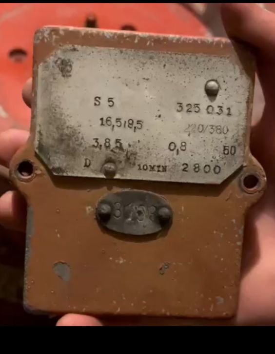

Der Rotor war zunächst schwergängig, ließ sich aber nach ein bisschien Nachhelfen einwandfrei drehen. Auffällig war das Typenschild, welches am Klemmkasten montiert war. Zunächst dachten wir erst an eine LUZ-S5, aber das Schild wurde im Rahmen einer Restauration einfach nur umgesetzt.

Typenschild
Typenschild

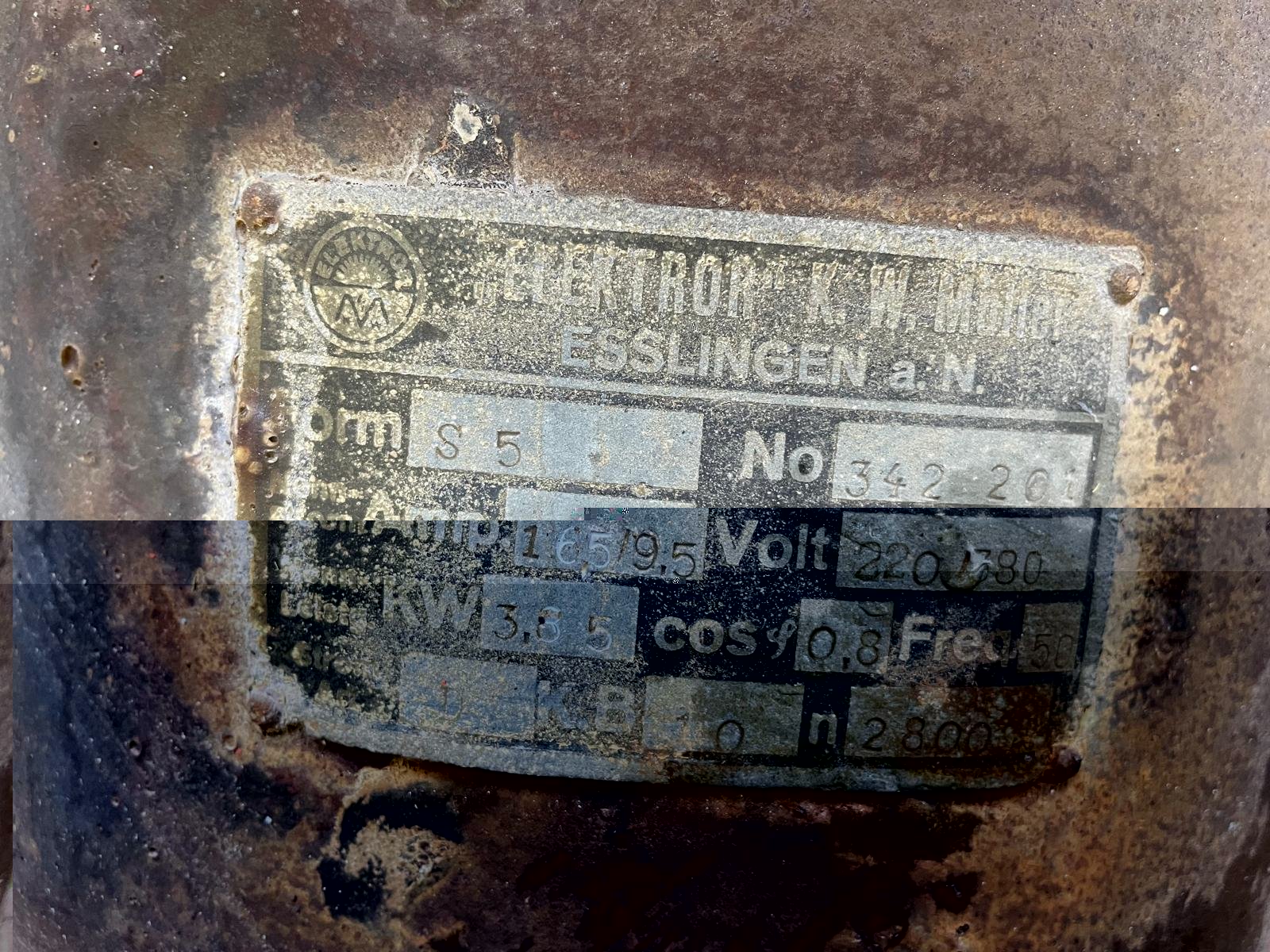

Vom Zustand her ist diese Sirene die wohl etwas besser als erstere. Lager sind spürbar nicht zu hören. Dem Typenschild nach zu urteilen dürfte es sich hierbei um die jüngere Sirene der beiden handeln. Im Gegensatz zur ersten S5 wude diese jedoch nicht restauriert und befindet sich noch im Originalzustand.

Typenschild
Typenschild

Kann es sein, daß diese ominöse "S5" nahezu größen- und baugleich mit der bekannten L1 ist ?
Zwar hat diese hier lt. Typenschild "nur" 3,85 kW und keine 5 wie die L1, dafür ist ihr cos phi mit 0,8
(L1 = 0,72) besser und die Stromaufnahme ist fast identisch (L1 = 17 / 10 A), also gerade mal ein
schlappes halbes Ampere Unterschied.
Dürfte demnach wohl auch um die 90 Kilo wiegen ?

Hallo Wolfi,
die Elektror L1137 (=L1) ist im grunde genommen eine S5, die durch einzelne Veränderungen ihres Bautyps erst als anerkannte Luftschutzsirene zugelassen werden konnte. Manche dieser tragen statt der Form "L1137" auch eine RL-Nummer, sofern sie gemäß § 8 des Reichsluftschutzgesetzes zugelassen wurden.
Sirenen in diesem Sinne mussten u. a. einen 5kW-Motor und ein eloxiertes Laufrad besitzen. Auch das Schutzdach der L1137 ist deutlich größer und markanter.
Wolfi hat geschrieben: Donnerstag 6. Juni 2024, 02:28
Nein, beide S5 wiegen nicht mehr als eine E57. Ich würde das Gewicht auf ca. 55kg schätzen.
