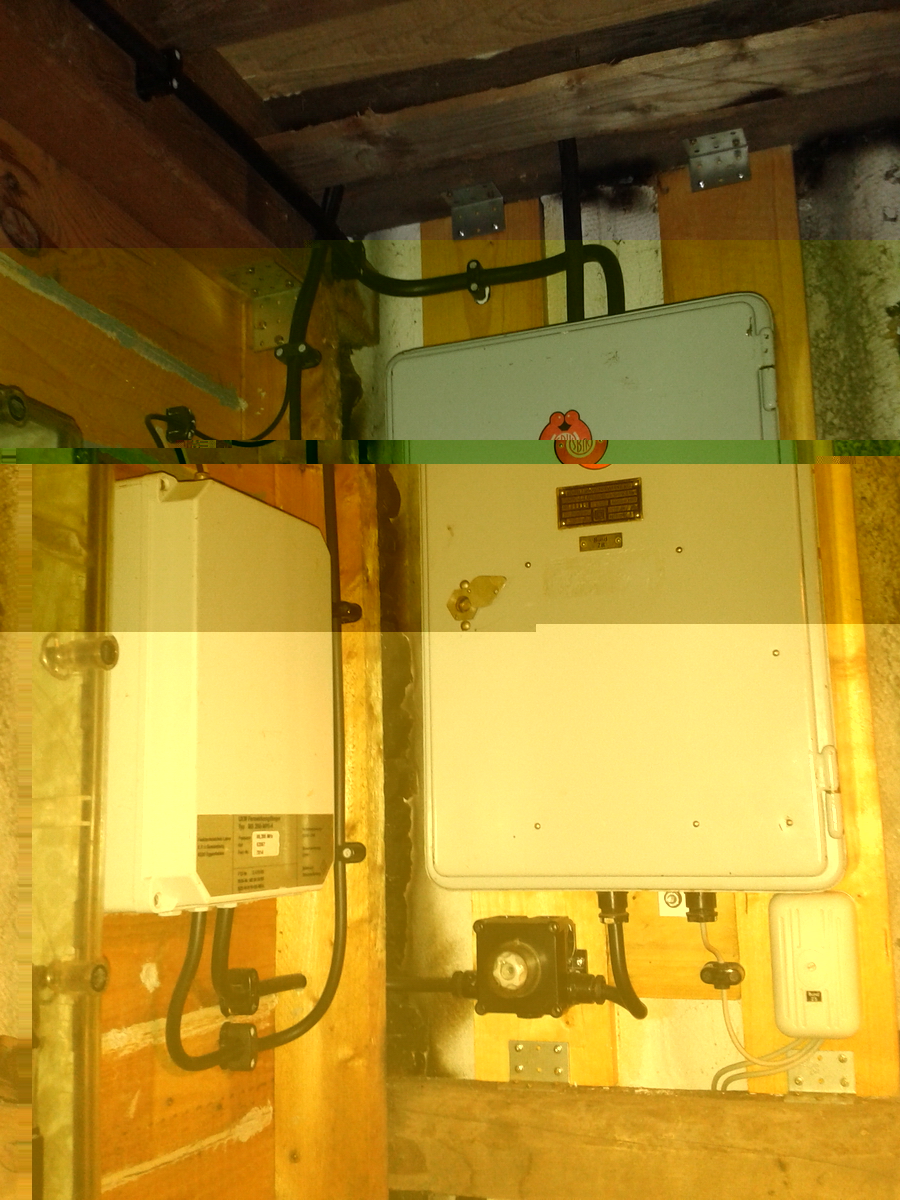

So anbei für die Interessierten mal ein Foto der Steuerung in aktuellem Zustand. ;)
Teefix
Beiträge: 577
Wohnort: Schleswig
Re: Endlich ist es so weit... Ich hab sie auch!!! Die E57
Beitrag von Teefix »
Sehr Schick... Kann ich dir deine schwarze Sicherung abschwatzen?? Genau so eine suche ich noch ;-)
Beiträge: 1805
Tja Momme da hast du keine Chance.
Ich könnte dir nur so ein Gehäuse in etwas neuerer Ausführung bieten, ist dann nur grau.
