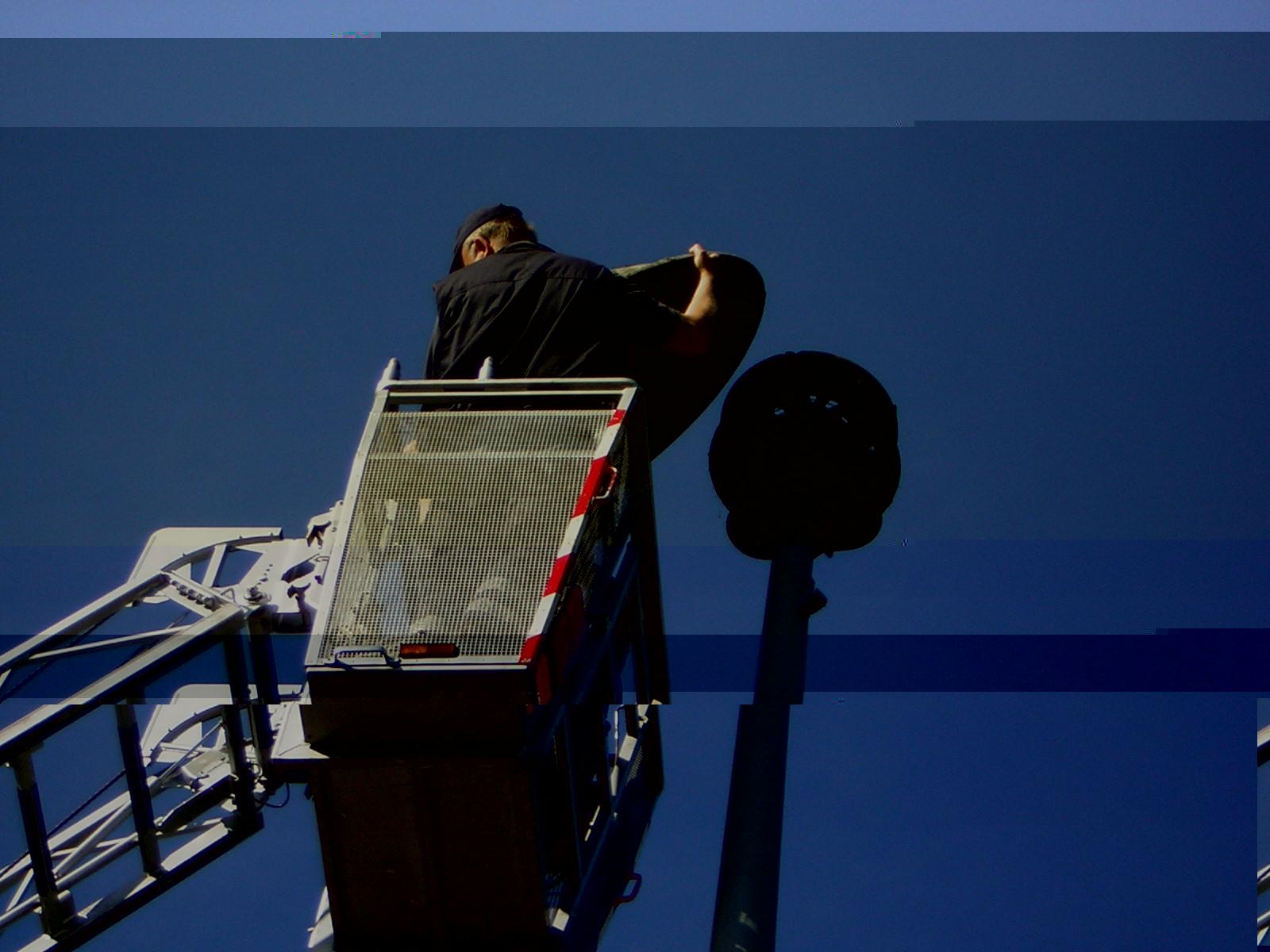

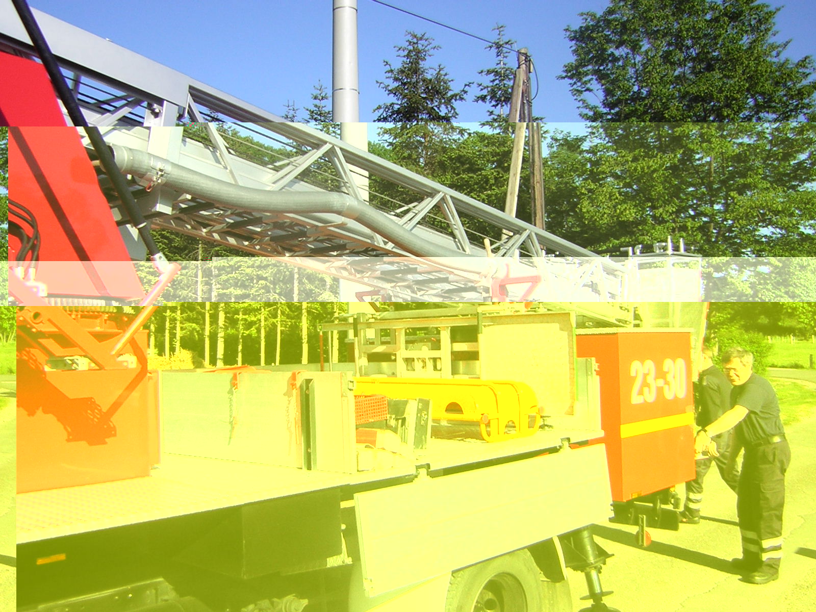

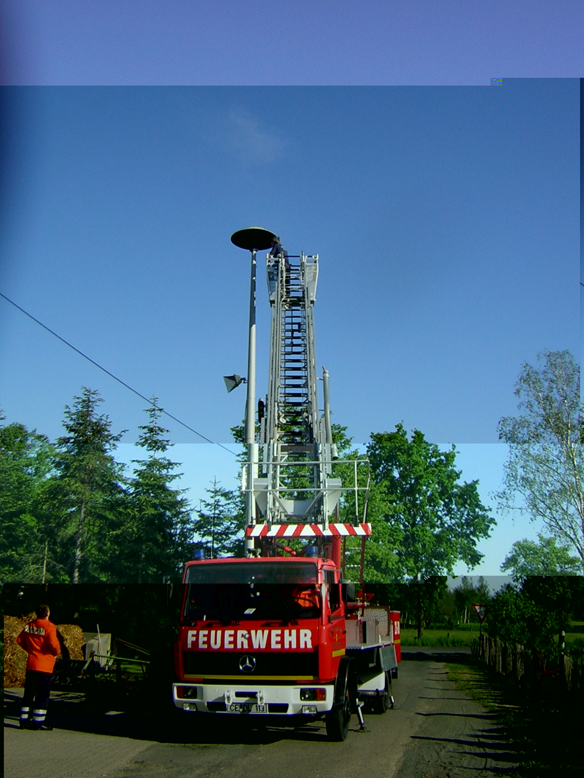

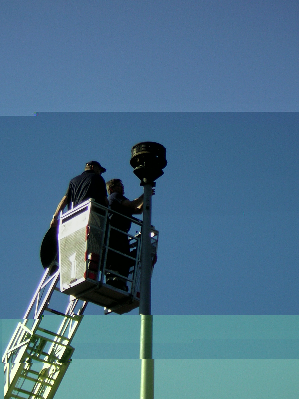

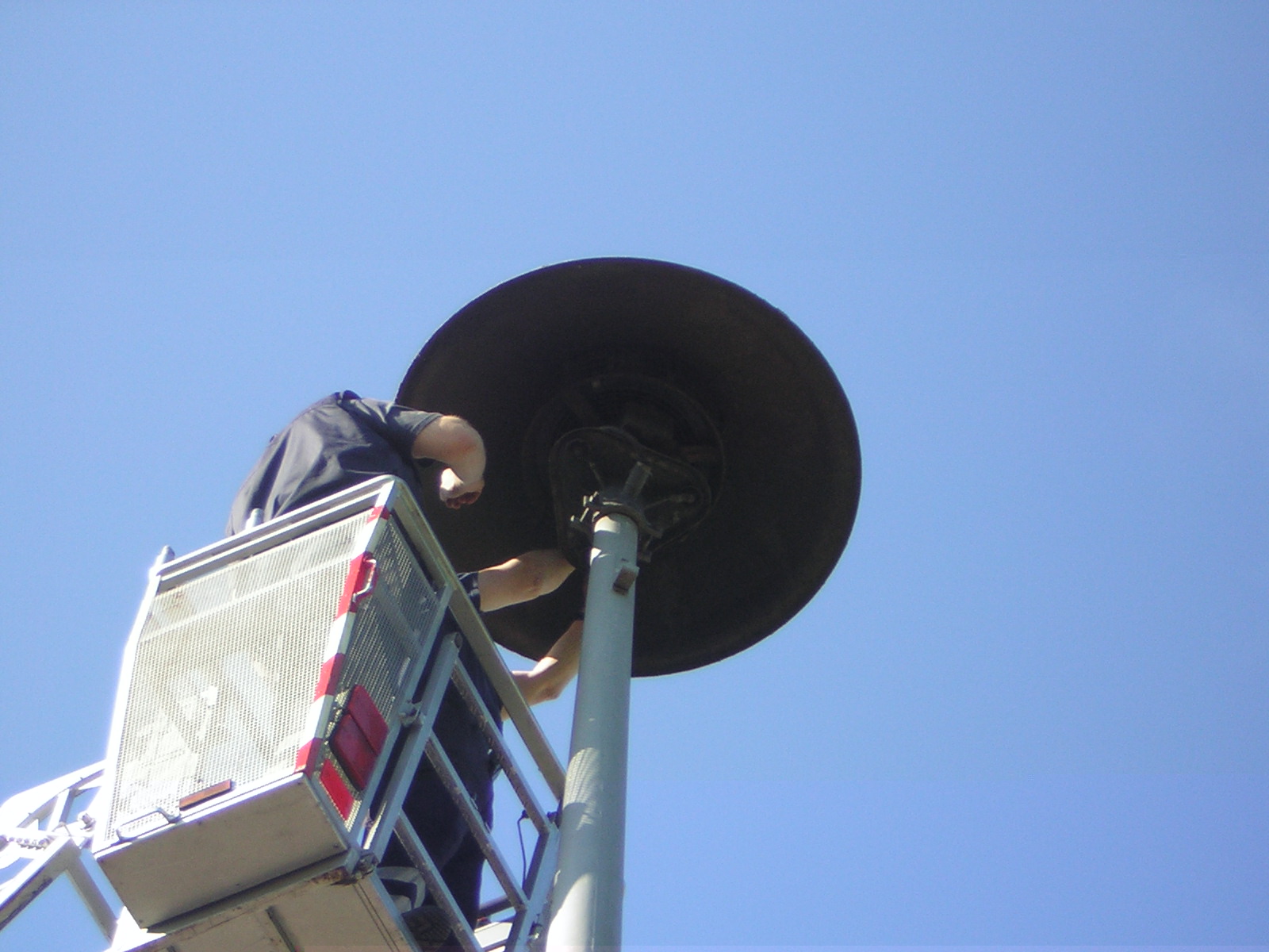

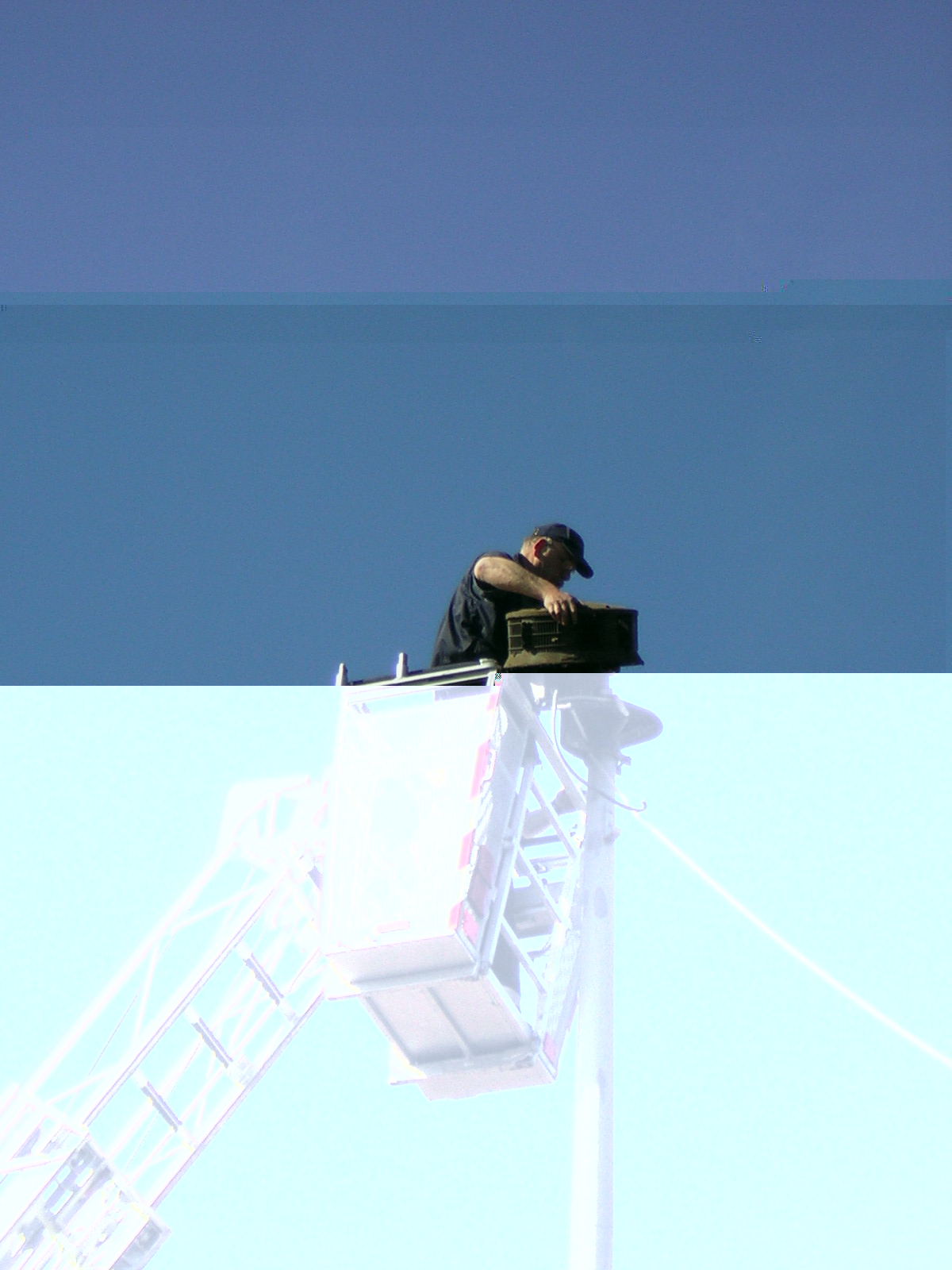

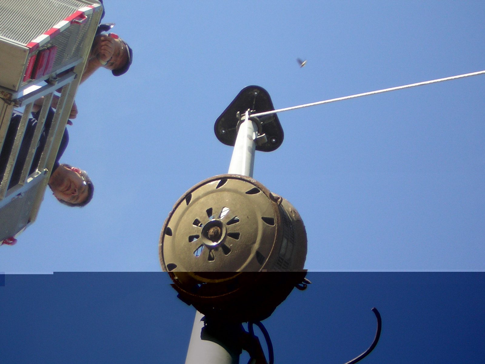

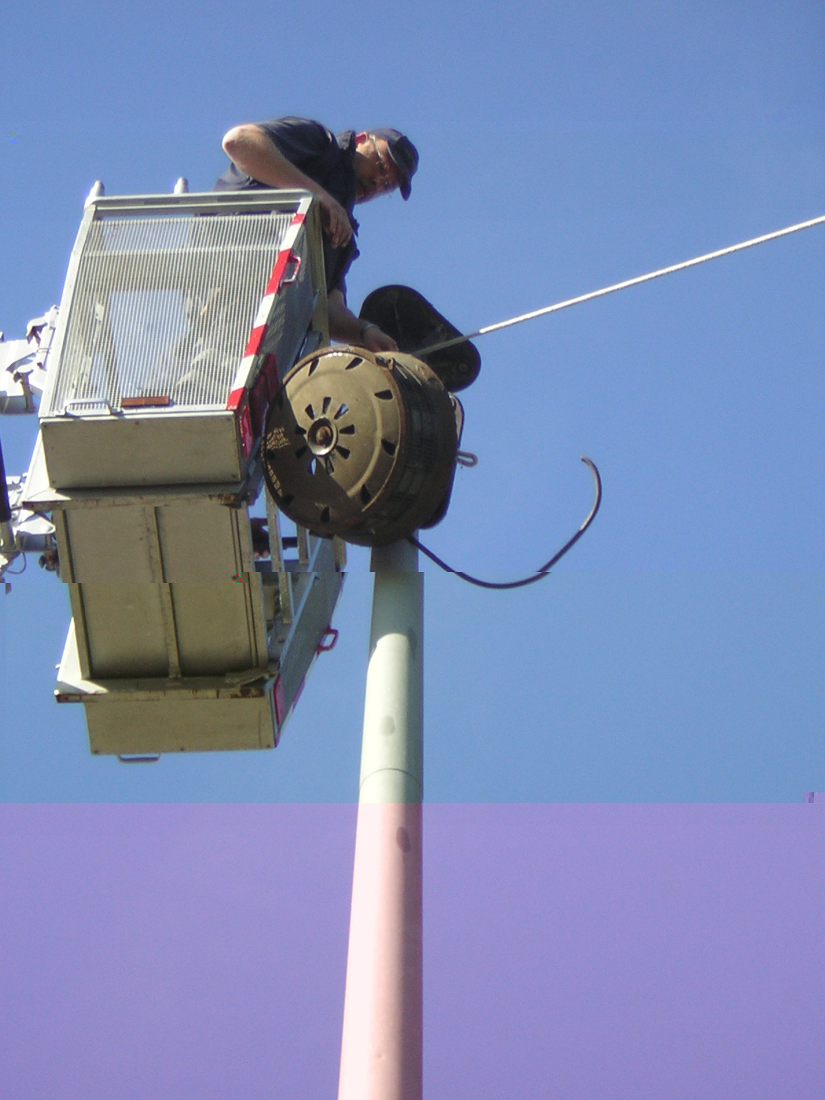

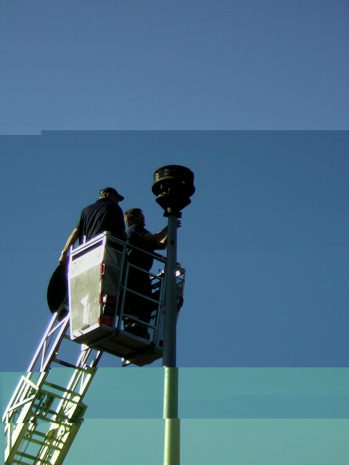

Ok, dann will ich euch mal nicht länger warten lassen!
Es war eigentlich alles ganz Easy...die Schrauben waren fast noch wie neu und die vom Schutzdach waren nicht einmal angerostet!
Unter den Bildern habe ich jeweils was geschrieben, das sollte als Erklärung wohl genügen, aber für Fragen bin ich immer zur Stelle
Ich habe auch etwas zu hören bekommen, was mich positiv überrascht hat:
Die Anwohnerin wird die gute alte Sirene vermissen...sie hat sie gemocht und es hat immer viel Spaß gemacht, nach einer ordentlichen Feier, wenn alle schon etwas in der Lampe hatten den roten Melder zu drücken! Das hat dort niemanden interessiert...es war dann für eine Minute verdammt laut, aber das war auch schon der ganze Effekt...
Sie erzählte weiter, dass auf dem Dach der Sirene immer die jungen Schwalben nach ihrer ersten Flugstunde gesessen haben und dann wieder zurückflogen...
Außerdem sagte sie noch scherzhaft: "Wie soll ich denn meine Leute nun zum essen rufen?"
Nun genug der Worte! Schaut euch die Bilder an!

Tolle Bilder und herzlichen Glückwunsch!!
War bestimmt spannend als die Dame von ihrem "Thron" abgeseilt wurde
Der Mast sieht jetzt richtig "nackig" aus *gg*
Aber trotz allem hatte sie nen schönen Ausblick ins Grüne muss man schon sagen.

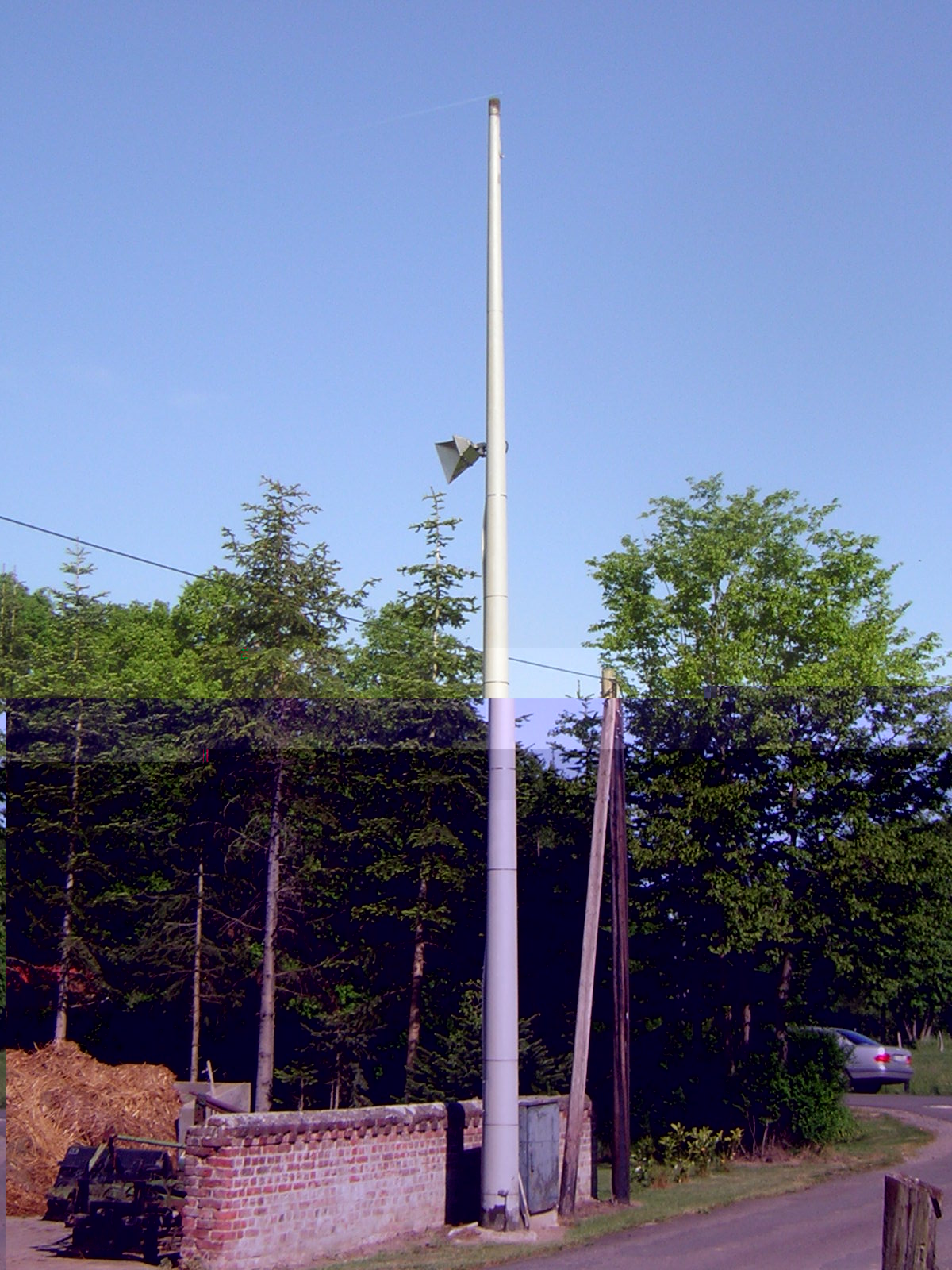

Zum Mast:
Bleibt alles so wie es ist...ICH bin an der Stelle fertig und habe damit nichts mehr zu tun, aber ich denke, die Anwohner werden dort nen Storchennest draufmachen, denn der hat auch oft auf dem Dach der Sirene gestanden...

Gratulation zu der echt gelungenen Aktion!!!
Für das Baujahr ist sie verdammt gut in Schuß! Dürfte ein leichtes Spiel sein,sie zu restaurieren.
Vor allem Glückwunsch zum heilen Schutzdach! Es scheint so,als wäre diese Sirene niemals übergestrichen worden. Dann nämlich sorgt die Farbe alleine schon für Schwierigkeiten,die Schrauben loszudrehen!

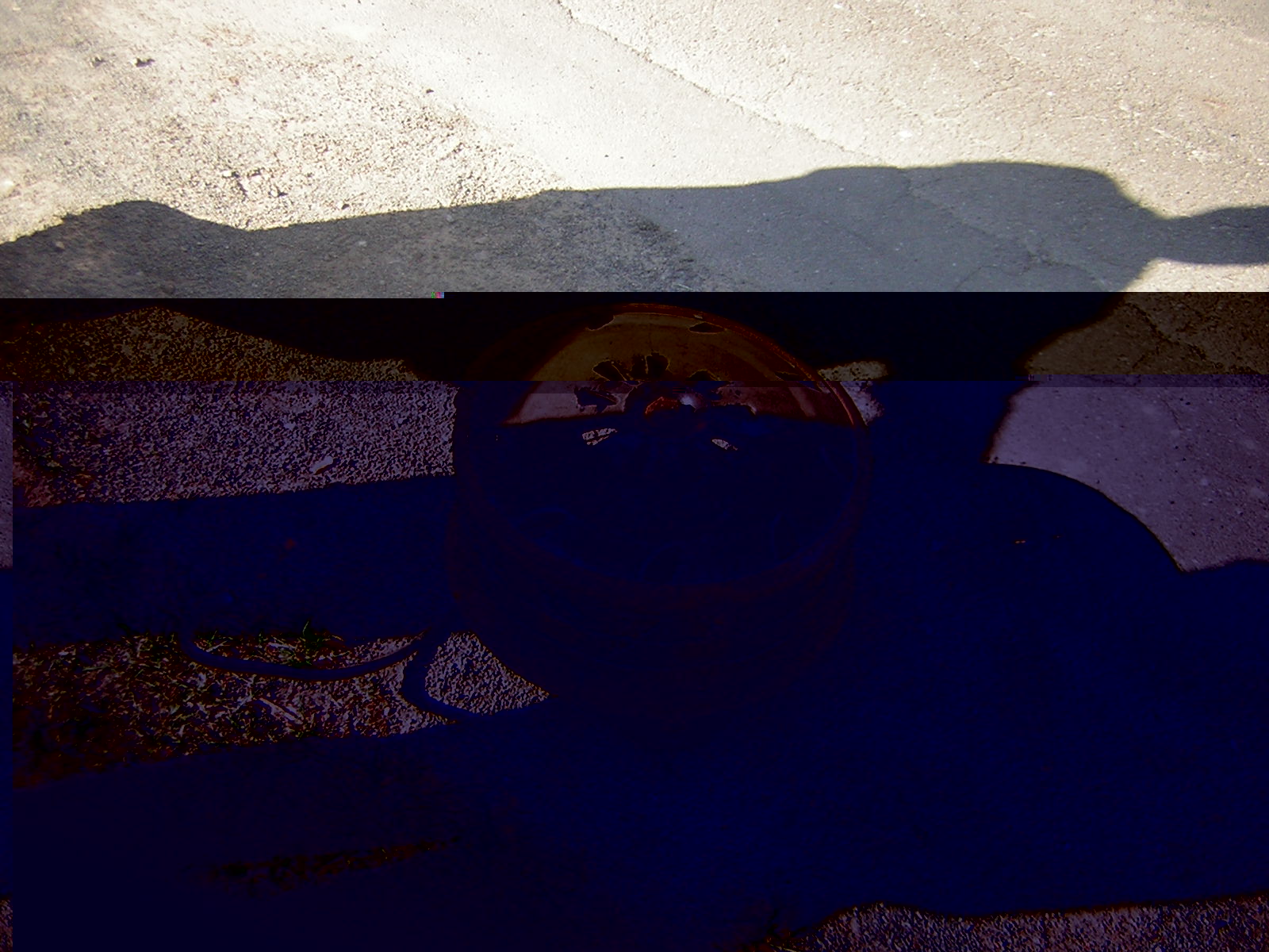

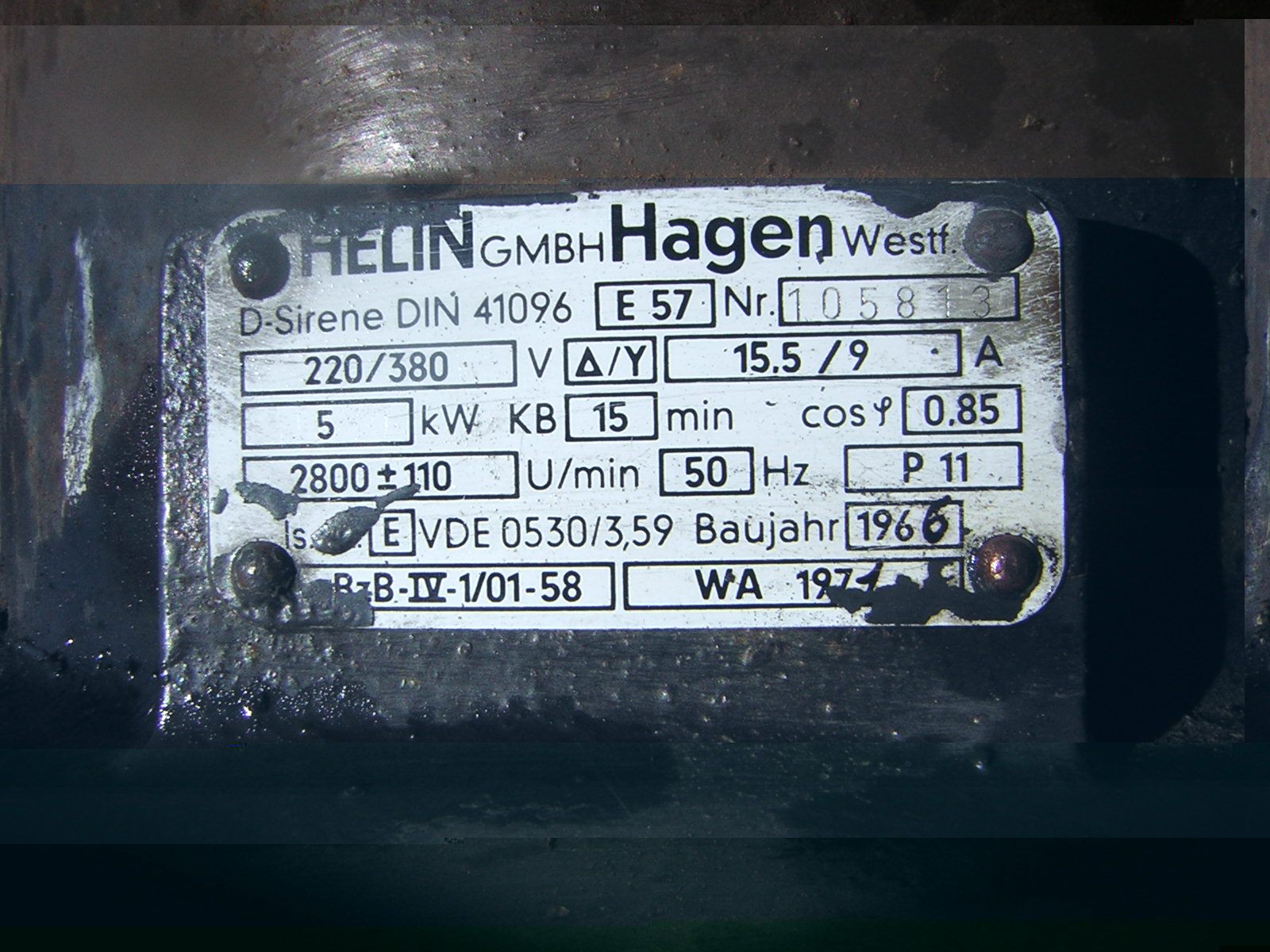

Was ist das für eine Nummer auf der Oberseite des Laufrades?
Ist es die Seriennummer des Typenschildes?
Sicher haben die Monteure damals beim Aufbau sie daraufgeschrieben.
Aber genial war auch die Idee,ein Seil durch die Verschraubung des Ständerkopfes zu ziehen und das gute Stück abzuseilen! Das muss man sich merken! Dadurch wurde der Korb nicht noch zusätzlich mit 65 Kg belastet.
Ganz Toll dass die Schrauben so leicht abgingen! Das Glück hat nicht jeder.

Also zur Nummer auf dem Laufrad konnte ich erstmal gar ncihts sagen, aber unser Gerätewart (der die oben vom Mast abgehoben hat), arbeitet als Landmschinenmechaniker und kennt diese Nummern vom Auswuchten von rotirenden Teilen...
Ich vermute mal, dass diese Nummer auch vom Auswuchten stammt!

Hat sich schon geklärt!
Ich hab die Bilder runtergeladen und die Nummer auf dem Rotor mit der Seriennummer vom Typenschild verglichen.
Sie sind identisch. Es ist die Seriennummer der Sirene (1o5813)
ist zwar schwach zu erkennen auf dem zugestaubten Rotor ,aber meine Augen sind noch sehr gut!

Jo 105813
ist mir noch net aufgefallen, aber wäre mir sicher noch aufgefallen früher oder später...
