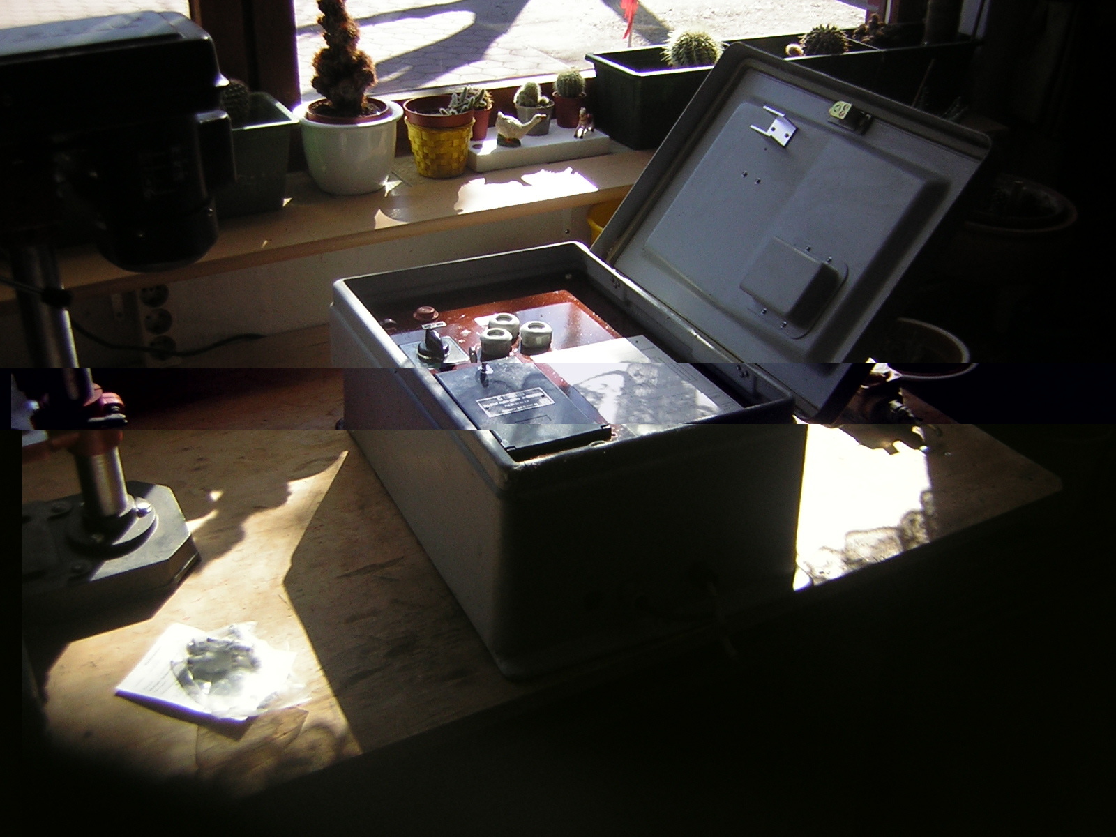

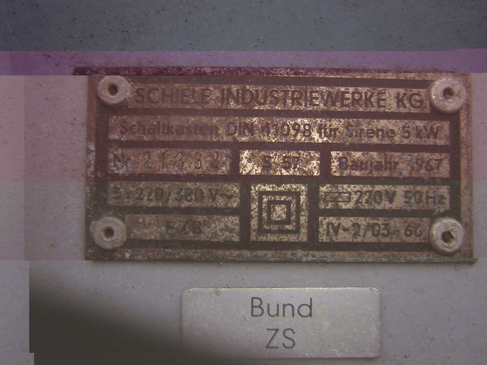

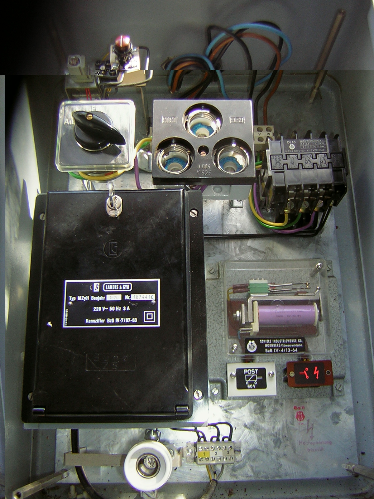

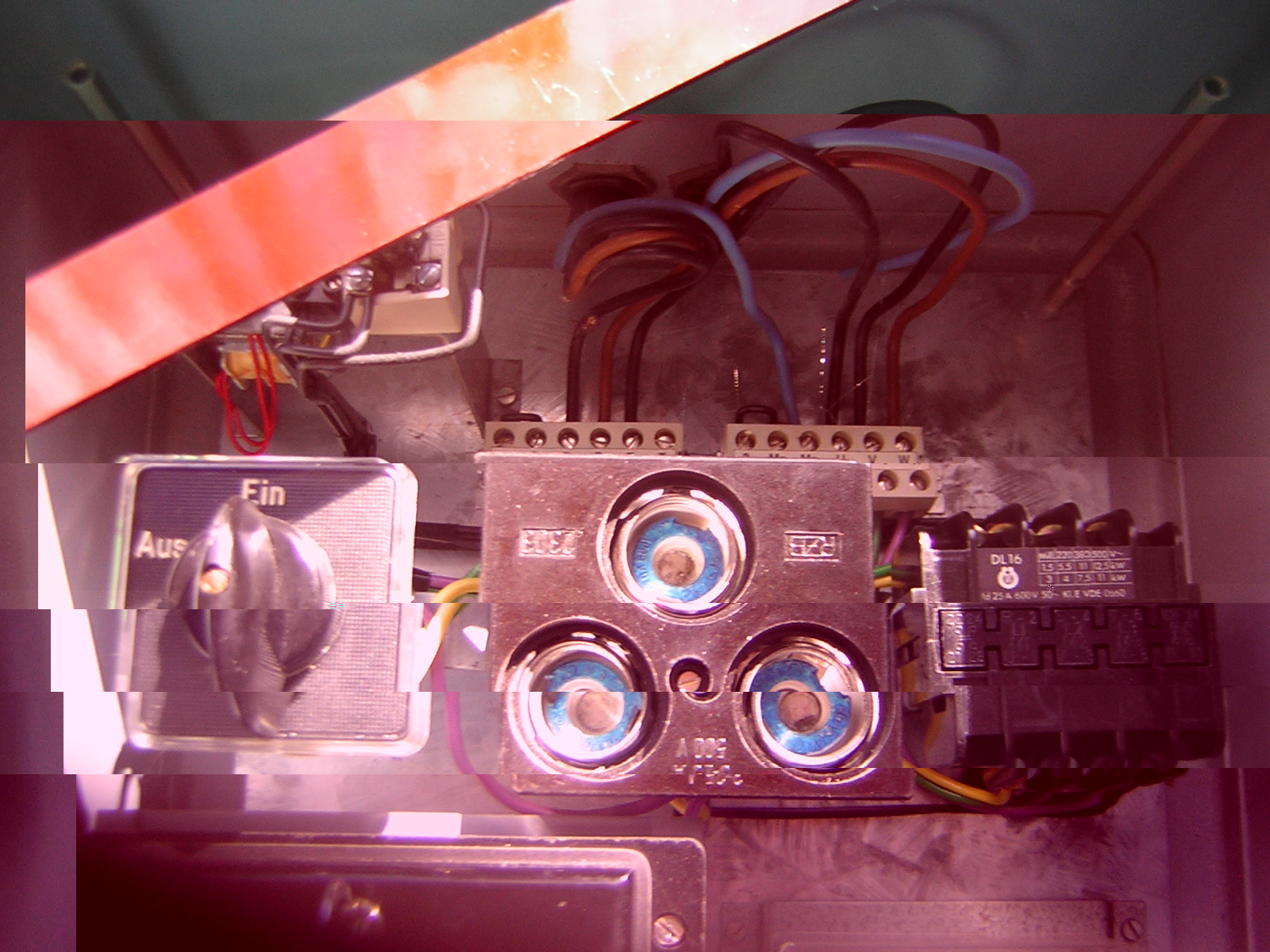

Soo...direkt nachdem ich dieses Thema eröffnet habe heute morgen, bin ich hingefahren und habe den Schützkasten ausgebaut! Das ganze ging überraschend schnell, da die Schrauben in einem ganz guten Zustand waren, was man ja von dem ganzen "Schrank" nicht behaupten kann!
Das Thema mit den NH-Sicherungen im Hauptanschluss hat sich auch erübrigt, da er noch der älteren Generation mit 3x 25 A DIAZED Sicheungen angehört.
Das erste, was ich jedoch gemacht habe, bevor ich angefangen habe die Sicherungen herauszunehmen war: Schütztest = Sirene schnurren lassen
Nunja, dann habe ich die Hauptsicherungen herausgenommen und die Zuleitung zum Schaltkasten entfernt. Dann die Ableitung zur Sirene gekappt!
2 der 3 Schrauben, mit denen der Schützkasten befestigt war gingen super ab, doch die 3. und letzte Schraube machte so ihre Schwierigkeiten, ging aber nach etwas schimpfen und drohen dann auch freiwillig ab
Ein Bild vom fast leeren Kasten habe ich nicht gemacht, scheint mir auch nicht wirklich interessant...es befindet sich nun lediglich der Hauptanschluss und einige Spinnenweben darin!
Bei mir angekommen nun endlich die ersten Bilder gamacht!

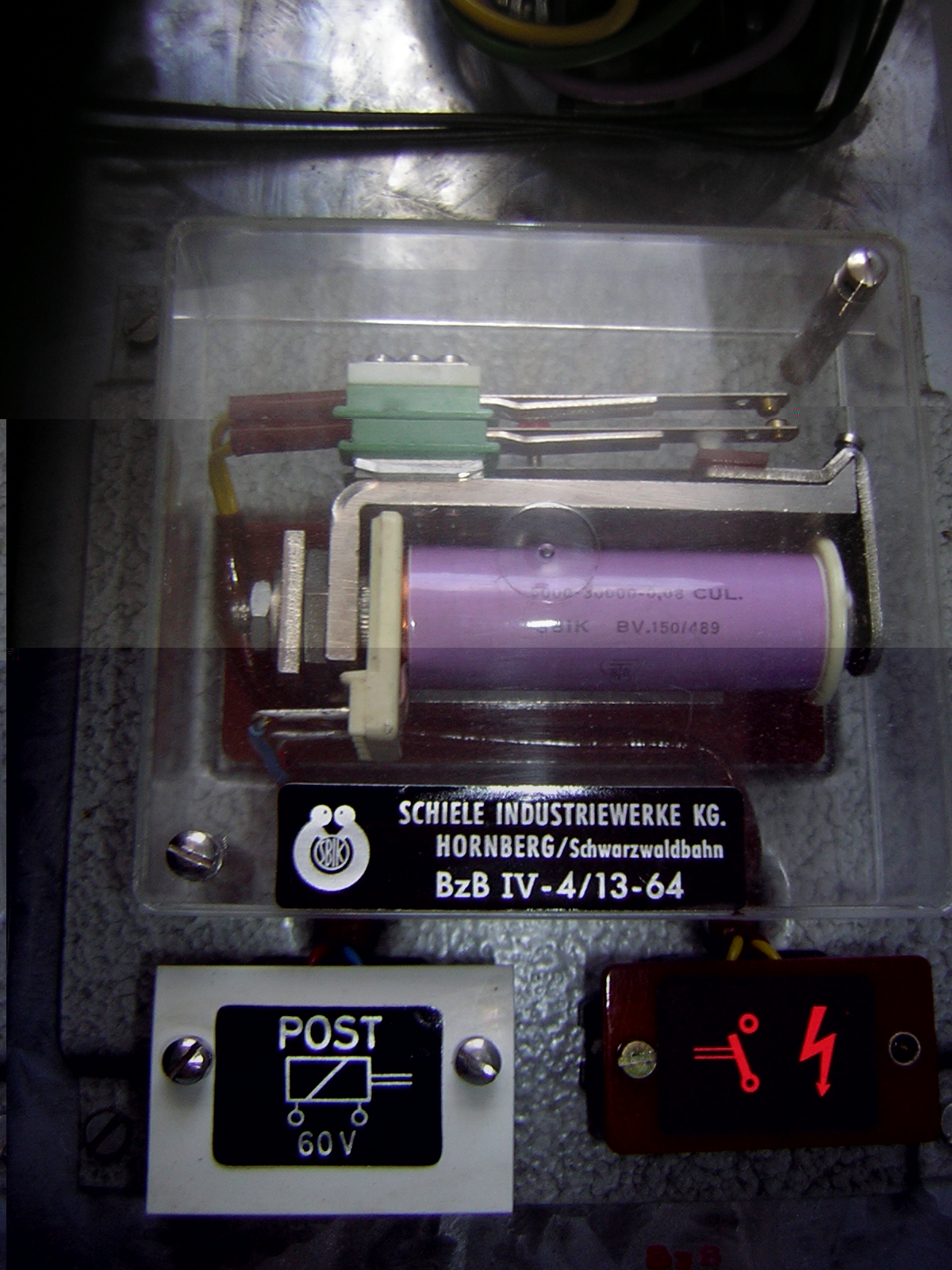

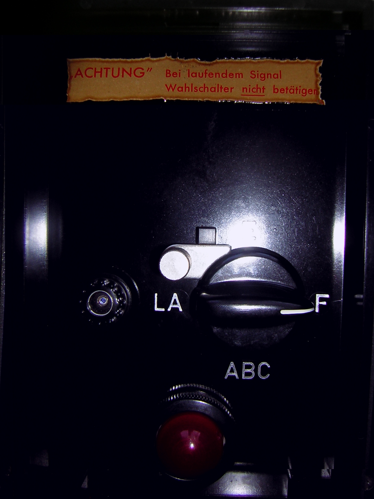

Dieses Teil hier war einfach lose reingestellt im Kasten und ist der Tackter für den externen Feuermelder außen an der Sirene, deshalb hat dieses Gerät nur den Feueralarmtackt
