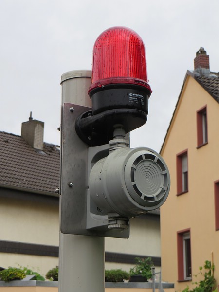

Mit heftiger Verspätung, tut mir Leid, hier die versprochenen Fotos. Ist ein weiter Weg in den Stadtteil und da verirre ich mich normalerweise nie.
Ich weiß nicht, wie sie klingen und welche Tonfolge man verwendet. Habe sie noch nie in Aktion gehört. Ich weiß auch nicht, wieso man dieses Warnmittel verwendet. Alles, was ich weiß, steht in diesem Beitrag.
Der eingleisige Streckenabschnitt erstreckt sich über einen Kilometer (drei Haltestellen). Und dort sind mehrere Sirenen verteilt.
Ihr werdet dem Typenschild sicher mehr herauslesen können als ich. Ich glaube nicht, dass das elektromechanische Sirenen sind. Daher müsste man den Beitrag wohl verschieben.
Jedenfalls ist das aber keine Zivilschutzsirene, sondern nur für den dortigen Bahnbetrieb gedacht.

bei der gezeigten Signalsirene handelt es sich um eine, von mehreren, Signalsirenen auf der eingleisigen Strecke Am Jägerhaus-Schinnergraben.
Bei "verbotener Einfahrt" eines Fahrzeuges (überfahren des auf Halt stehenden Signals) in den eingleisigen Abschnitt wird die Sirene und die rote Rundumleuchte ausgelöst.
Das ganze ist Teil der erneuerten Signalanlage zum Schutz des eingleisigen Abschnittes.
Husker
