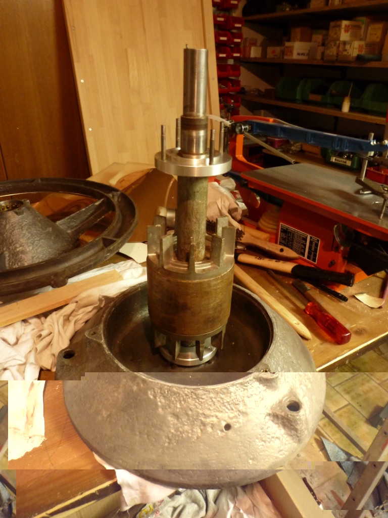

Beitrag von Land 4-4 »
SIE DREHT SICH WIEDER!!!!!!!!!!!!!!!!!!!
Es ist nun fast eineinhalb Jahre her......
Aber so ganz untätig war ich doch nicht!

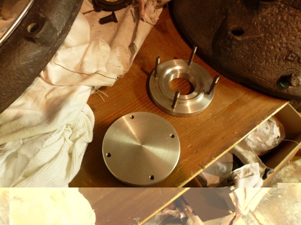

Anfang des Jahres hab ich die nötigen neuen Lagerdeckel (Drehteile aus Alu) bekommen und vorletzte Woche hab ich einen Sponsor für die Neuwicklung des Untermotors gefunden.
Ich hab mir inzwischen auch ne Sandstrahle geleistet und die ganzen Teile "behandelt". Sie sind alle grundiert aber noch nicht lackiert.
Heute musste sie einfach zusammen! Sie dreht sich von Hand angestoßen fantastisch lange und laut -die alten Lager halt - und "eiert" fürchterlich!!
Das "Gebläse" hab ich nich nicht richtig aufgezogen da ich noch ein paar abgerissenen Stege kleben muss.
Ich freu mich schon auf den ersten Probelauf mit 400V das gibt den vollen Fön!!
Schaut euch die Bilder an!

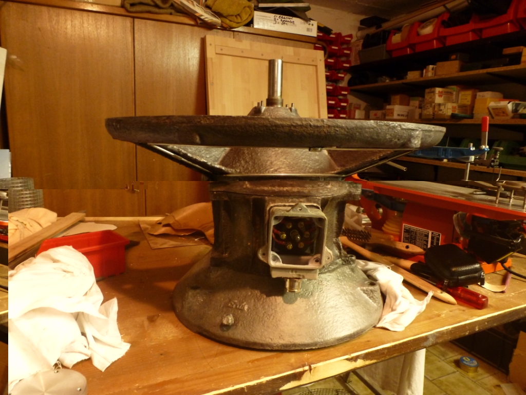

Fuß mit Anker und neuen Lagerschalen

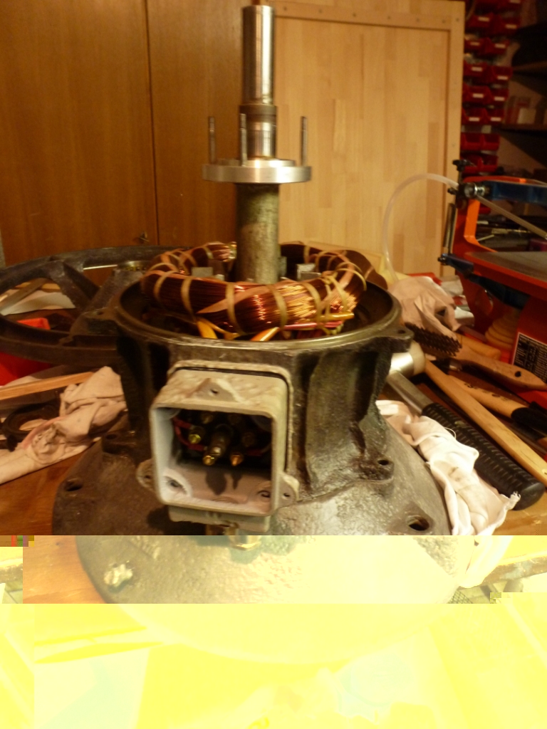

Der neugewickelte Motor aufgesetzt
Motoroberteil = Träger für Schalleinrichtung mit neuem Rahmen fürs Ansauggitter
Detail Neue Lagerdeckeln
Der Anschlußkasten (noch nicht fest) mit neuem Klemmbrett
Das obere Motorlager ist ein Walzenlager mit balligem Innenring

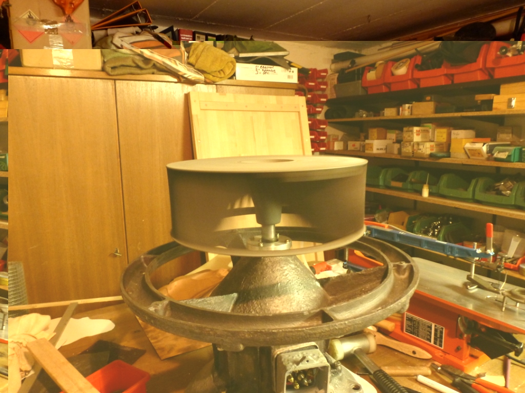

Hallo hab wieder einen kleinen Schritt vorwärts gemacht.

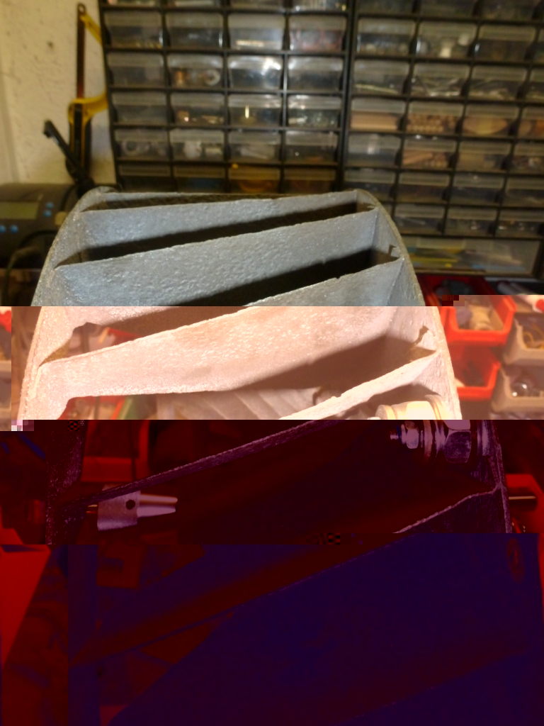

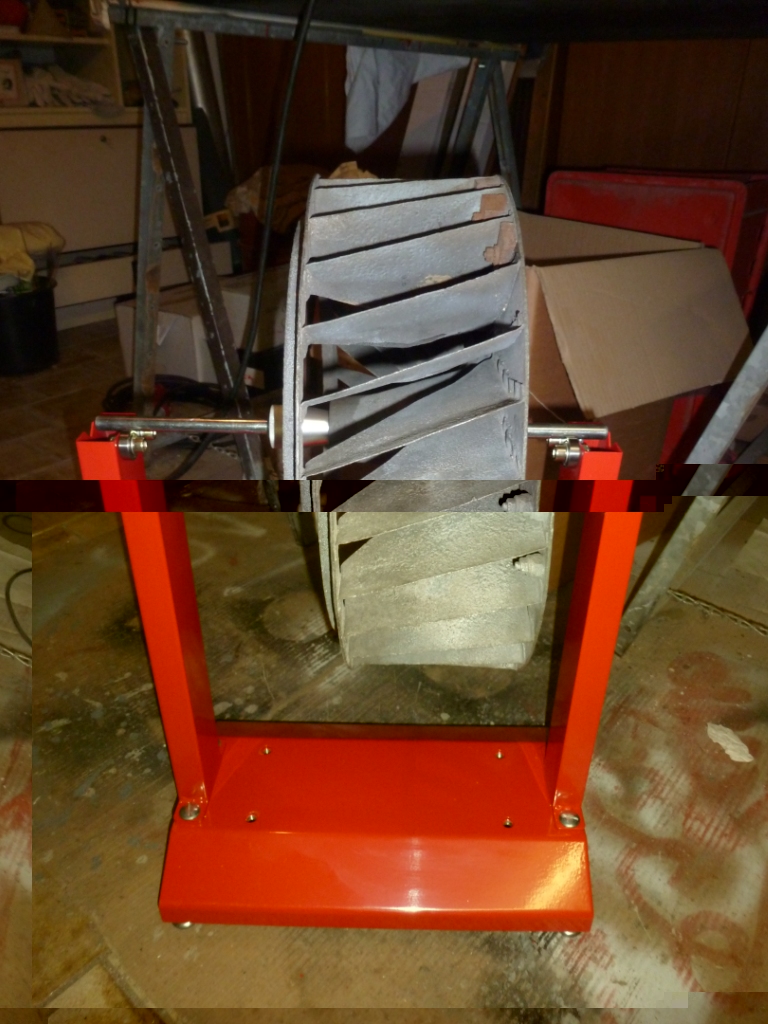

Als erstes musste ein Wuchtbock her da ich den starken Verdacht hatte dass der Lüfter unwuchtig ist. Mein Verdacht war ein Volltreffer, aber nach läppischen 2 Stunden Gewichte wegschrauben - Gewichte dranschrauben zuwenig oder zuviel wieder weg usw. usw. bleibt er jetzt in jeder Stellung stehen - will heißen er ist ausgewuchtet.

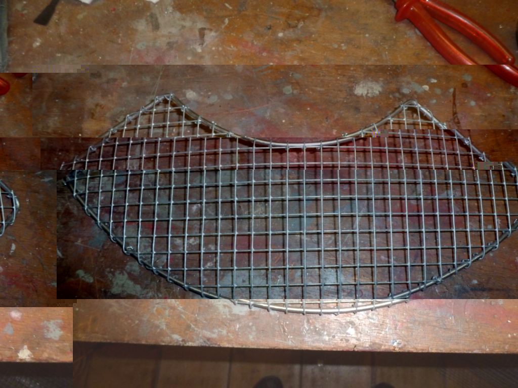

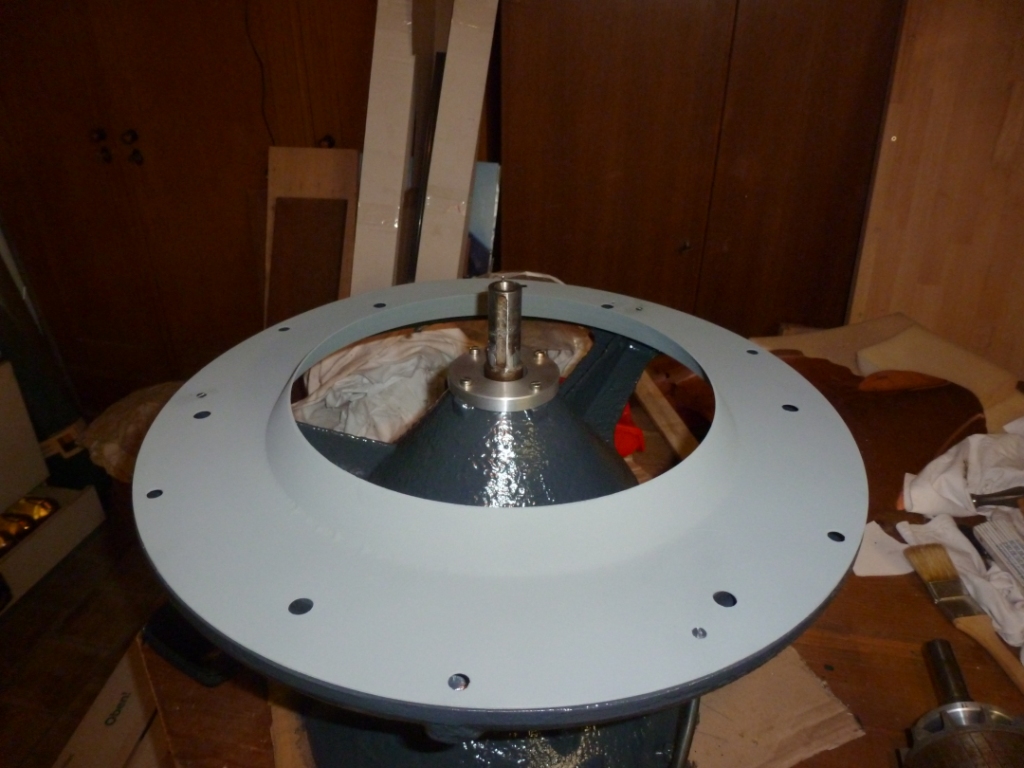

An einem Ansauggitter hab ich mich auch versucht.....

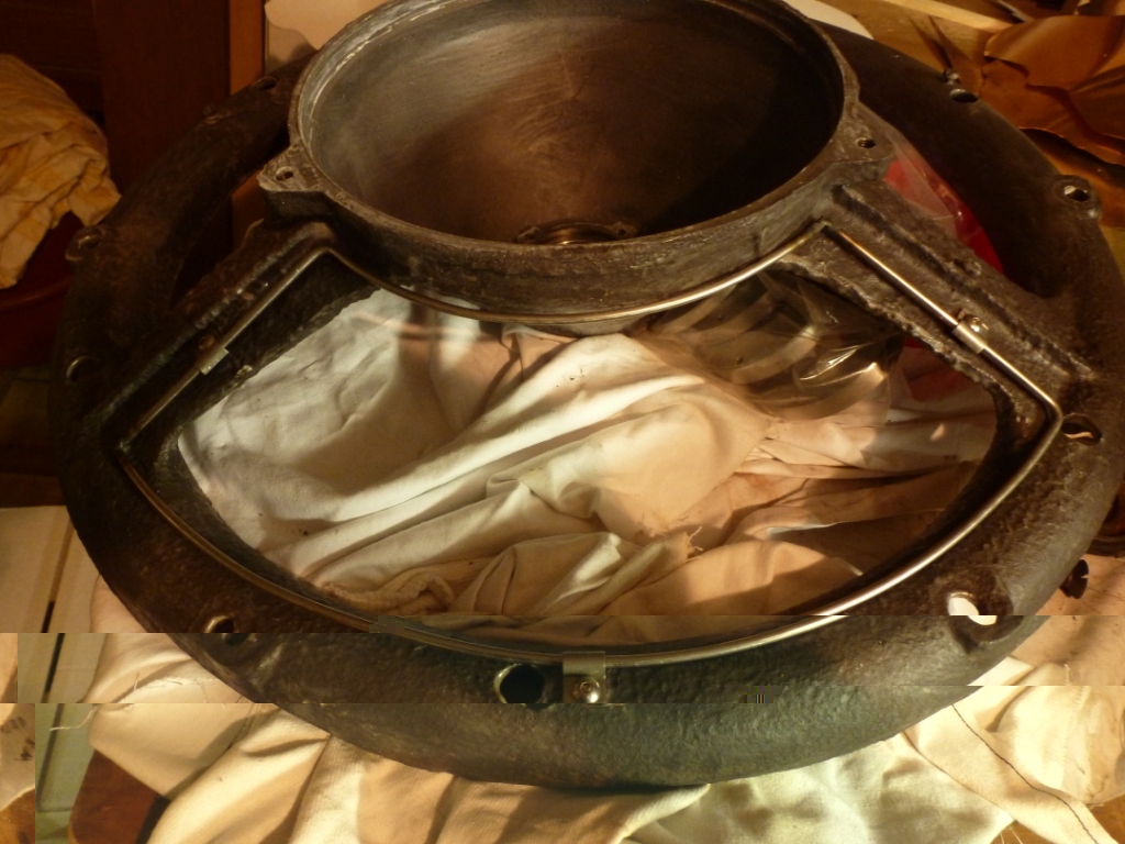

Außerdem wurde das Blech zwischen Ober- und Unterteil nur "kaltverzinkt" da es mal ein verzinktes Blech war und eigentlich in ganz gutem Zustand. Es dient dazu dass die Luft mehr in der Mitte des Lüfters angeaugt wird.

Wuchtbock, Alte Gewichte
Das Ergebnis von 2 Stunden bateln
Neues Ansauggitter
Neues Ansauggitter
Das Blech zwischen Ober- und Unterteil
Beiträge: 1884
Re: Restauration der Sachsenwerk aus Wildau
Wow, schaut gut aus! So einen Wuchtbock hab ich mir auch mal gekauft damals für meine L141. ich denke mir nur manches mal, dass dynamisches auswuchten also mit drehung vielleicht besser gewesen wäre.
gruß
Beiträge: 516
Hallo Sirenator,
du hast sicher recht. Aber mit so einem Gerät haben wir 1980 auch schon die Reifen der CB750 gewuchtet und sind dann mit 200km/h auf der (damals leeren) A6 gefahren.
Außerdem kann ich es zuhause machen und habe kein Problem mit den Aufnahmen ans dynamische Wuchtgerät.
Auf jeden Fall gewuchtet = besser als ungewuchtet!
