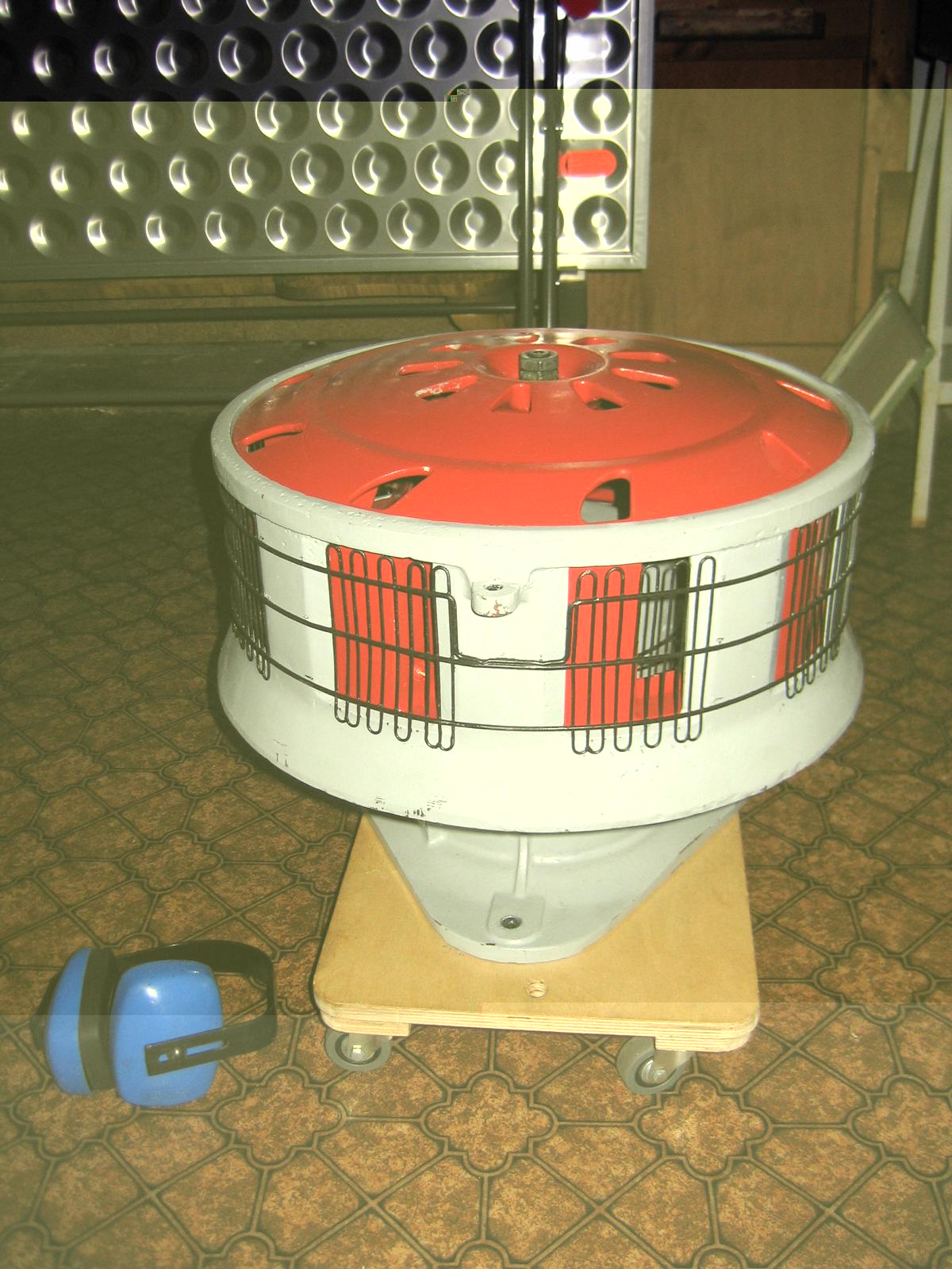

Hallo zusammen!
Aufgrund der heftigen Kritik habe ich das Holzteil demontiert. Weil ich kürzlich die E57 von Sirenator erworben habe, muss sowieso etwas anderes her. Zur E57 gab es noch einen leeren Schaltschrank gratis dazu (nochmals vielen Dank dafür).

Re: Restauration von Melder und Taktgerät, Schaltschrankbau
Glückwunsch! Du hast ein hervorragend laufendes Stück Handwerkskunst erworben, hört man ja bei den Forentreffen-Videos. Hast Du sie schon getestet oder was wollen uns die Gehörschützer sagen?? Wenn ja, wo ist das Video ;-)
Daniel
Daniel
- Beiträge: 530
Die Gehörschützer sagen wirklich, dass ich sie getestet habe. Sie ist aber nicht aus eigener Kraft gelaufen, sondern mit Fremdantrieb. Falls jetzt Bedenken entstehen: Zwischen dem Antriebsmotor und der Sirene war eine gute Rutschkupplung.
Hab nichts Anderes erwartet ;-)))Falls jetzt Bedenken entstehen: Zwischen dem Antriebsmotor und der Sirene war eine gute Rutschkupplung.
- Beiträge: 530
Nein, ich hatte wirklich eine!HaumeiFranzP hat geschrieben: Hab nichts Anderes erwartet ;-)))
Lass den alten Herren mal einen Spaß machen... ;-) Das Rotorgewicht der E57 kenne ich nicht, aber die knapp 8kg der DS977 haben es in sich. Bevor ich mein Video gedreht habe, hatte ich ja geübt, aber auch danach ist es nicht immer alles glatt gegangen... Immer schön vorsichtig!Nein, ich hatte wirklich eine!
Daniel
PS: Du hast aber beim Test keinen Gehörschutz aufgehabt ;-) Aber, der Ehrlichkeit halber: Ich hab eben erst den Link entdeckt, also kannst Du meine letzten Beiträge unter "Ulk" verbuchen. Bau was Schönes, ich bin gespannt!
- Beiträge: 530
Ich muss den Rotor bei Gelegenheit mal wiegen.
Und natürlich immer schön vorsichtig!
Hier noch eine Frage an alle, mir ist ein seltsames Phänomen aufgefallen:
Wenn ich den Rotor anschiebe, dreht er schön aus, aber wenn er stehen bleibt, läuft er wieder ein paar Milimeter zurück. Dies gilt für beide Drehrichtungen!
Anfangs dachte ich an eine optische Täuschung, aber es ist keine.
Woran kann das liegen?

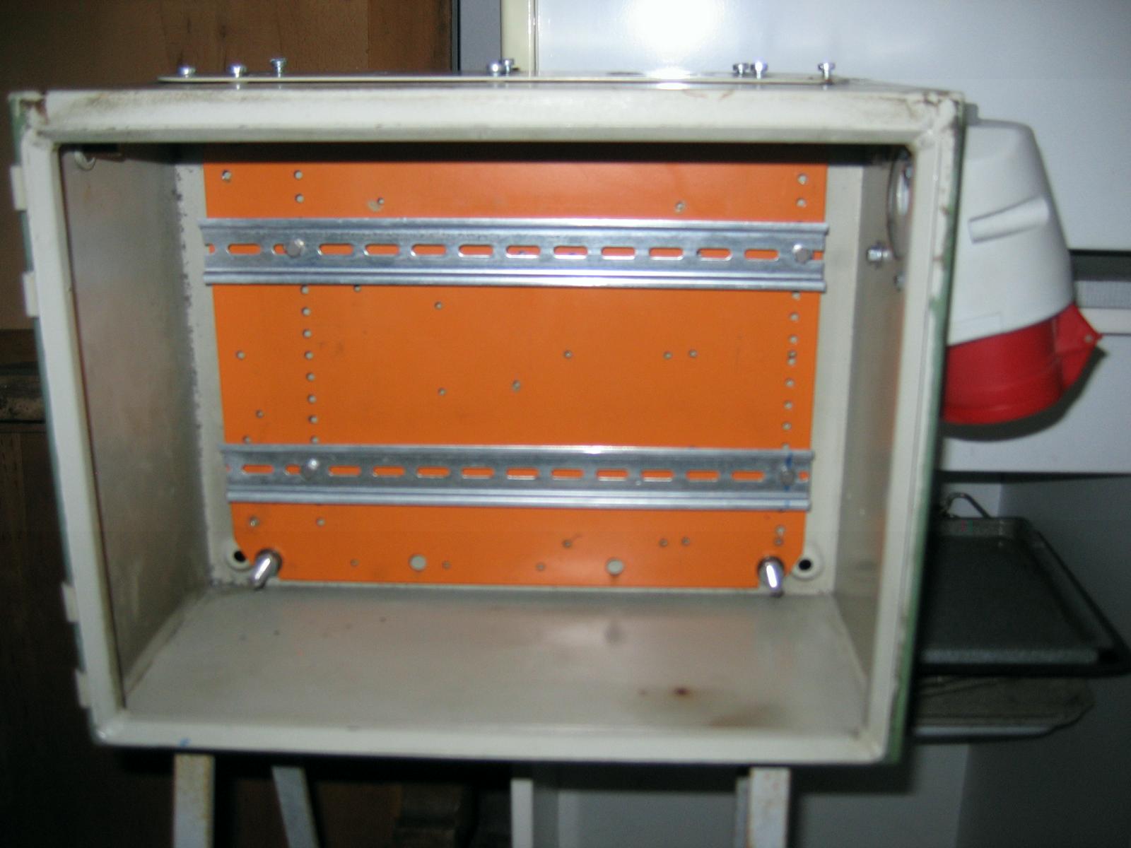

- Beiträge: 530
Schaltschrankbau: DER PLAN
Eine Eingangsleitung mit Drehstrom wird zunächst über einen FI geführt. Es folgen vier Sicherungen: 3* 16A, 1* 10A. An die letztere Sicherung wird die Steuerung angeschlossen, die ersteren drei an einen Schütz. Vor dem Schütz wird aber noch einmal Lichtstrom abgegriffen und zu einem weiteren Schütz geführt. Somit erhält der Kasten zwei Ausgänge: Drehstrom und Lichtstrom. Über einen Wahlschalter wird festgelegt, welcher der Schütze schlägt. Optional wird noch ein Hauptschalter eingesetzt, ansonsten wird der Kasten über den FI ein- und ausgeschaltet.
Selbstverständlich wird der Kasten geerdet!
Soweit die Theorie, demnächst folgt die Praxis.
Ich bin für alle Änderungs- und Verbesserungsvorschläge offen!
Wenn jemand welche hat, bitte einen Beitrag schreiben.
- Beiträge: 194
Nicht vergessen! Ein K16 A LS-Schalter benötigt 224A Kurzschlussstrom um schnell auszulösen!
Würd eher C16 A oder noch besser nen Motorschutzschalter benutzen...
