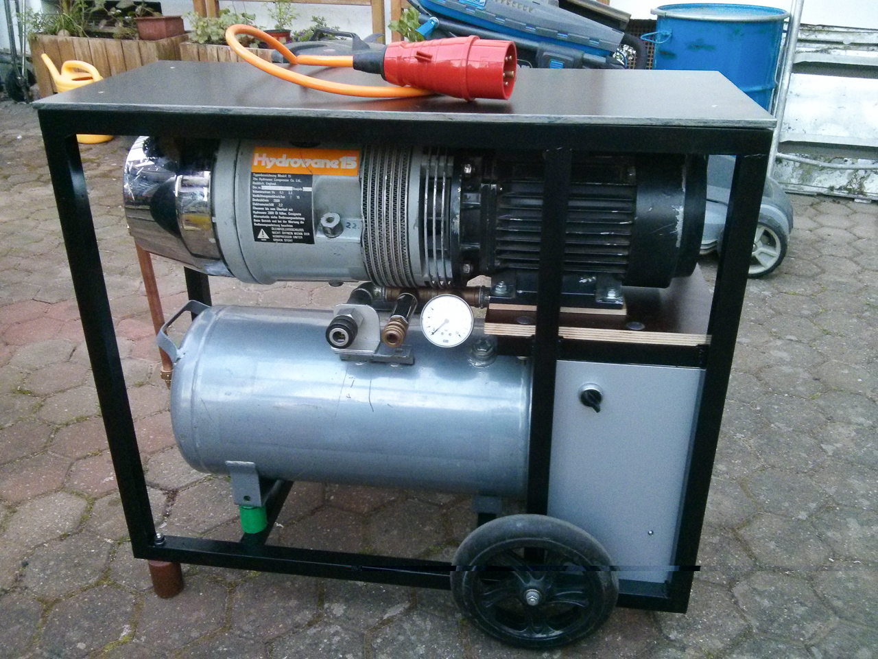

bei uns entstand in letzter Zeit ein Werkstatt-Kompressor.
Der Kompressor ist ein Hydrovane-Rotationskompressor mit 2,2kW und einer Liefermenge von 270l/min bei 7 Bar und 198l/min bei 10 Bar.
Der Vorteil des Rotationskompressors gegenüber eines Kolbenkompressors ist der sehr ruhige lauf.
Der Rahmen ist aus alten Tischbeinen zusammengeschweißt. 2 Übergangsstücke für das Kupferrohr mussten wir kaufen, alles andere ist vom Schrottplatz oder lag eh bei uns rum :-)

Ist ja jetzt der zweite Kompressor in dem Kaliber.
Mit dem ersten und unserem 150l-Tank hatte ich ja schon mal getestet, siehe Youtube.
Mit beiden Kompressoren zusammen komm ich jetzt auf knapp 600l/min Lieferleistung, aber selbst das +150l-Tank wird wohl nicht reichen für nen ganzen Alarm...
Also habt ihr schon Recht, ich brauche nen größeren Tank :-D

Nein, das bedeutet es leider nicht. Mal ein bisschen Rechnerei:Bedeutet das, dass in eine Atemluftflasche dieselbe Luftmenge passt, wie in einen HLS Luft Tank?^^
Die 1200l in Timo's Atemluftflasche ergeben sich aus 6l Volumen * 200bar Fülldruck.
Unser Drucklufttank, mit seinen 150l Volumen * 8bar ergibt...tatatata...1200l, also das gleiche wie in der Atemluftflasche.
Die HLS273 haben 6000l Tank-Volumen bei 16,5bar. Das ergibt 99000l.
Das ist ja aber nicht der Bedarf für einen Alarm.
Laut Prospekt reicht der Luftvorrat immer für mindestens 5 Alarme je 1 Minute Dauer. Außerdem sind die Tanks ja nicht immer bei 16,5bar.
Leider ist nicht genau bekannt, ab welchem Druck der Kompressor wieder anläuft, also was der minimale Druck für 5 Alarme ist, und auch nicht wie weit der Druck während der 5 Alarme weiter absinken würde. Daher kann man den genauen Luftbedarf nicht ausrechnen.

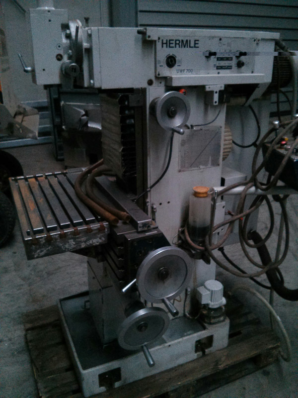

bei uns gibt es wieder was neues. Ich habe ja schon lange von einer "anständigen" Fräse geträumt und war ständig auf der Suche. Letzte Woche hat dann mal wieder unser Lieblings-Schrottplatz geliefert. Mit dem Ergebnis, dass wir jetzt 1100kg "Alteisen" in Form einer Hermle UWF700 zuhause haben. Die Gute braucht ein wenig Zuwendung, aber grundsätzlich ist sie gut in Schuss. Das Netzteil für die Koordinaten-Anzeige ist defekt und bereits ersetzt, und der Servo-Treiber für die Vorschübe fehlt leider. Aber manuell kann man so schon damit arbeiten.
Im Nachhinein muss ich sagen, dass wir uns ein wenig verschätzt hatten, was genau es bedeutet eine 1100kg schwere Maschine auf- und ab zu laden, zu transportieren und zu bewegen... :-D Aber es hat alles geklappt, nur 2 billige Unterstellböcke mussten dran glauben.
Gruß, Matze
Gruß, Matze

SiFan, ja das ist die richtige Firma.
Rene, sicher dass es Hermele gibt? Ich finde da nicht viel, außer Leute die eigentlich Hermle meinen ;-)
Ideen, was man jetzt alles bauen könnte, habe ich viele, und viel zu wenig Zeit. Die Eigenbau-HLS gehört aber sicher zu den Dingen, die ich (irgendwann) mal angehen werde.

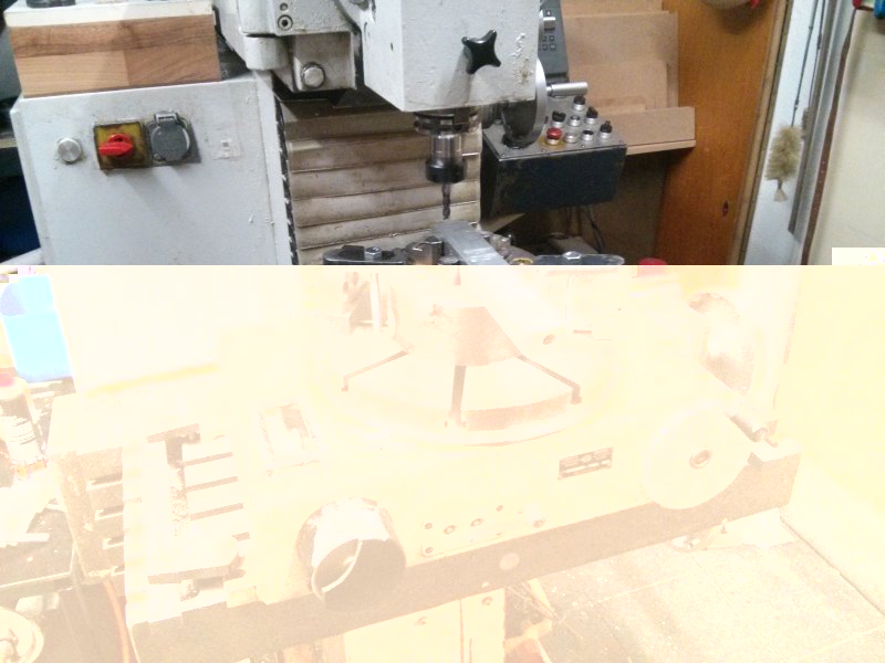

Erstmal haben wir die Tage ne Werkzeug-Halterung gebaut:

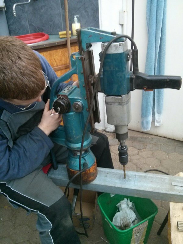

Um euch mal zu zeigen, dass ich nicht nur faul rum sitze, hier mal ein paar Bilder vom aktuellen Bauprojekt: Fahnenmast-Ständer.
Die ersten zwei Bilder zeigen, wie ich aus Alu Blöcke mit dem Innen-Radius des Fahnenmastes fräse, damit sie sauber innen am Mast anliegen. Sie sind dazu da ein Halte-Ring mit dem Mast zu verschrauben. Der Fahnenmast-Ständer selbst besteht aus zwei Stück 2,80m langen 120er U-Eisen (eines davon was zu Silvester Teil des Ständers für die Landert). Ca. in der Mitte musste jeweils ein 10er Loch rein. Leider passen die 2,80m nicht auf die Standbohrmaschine, da ein Schrank direkt daneben steht. Es gab also folgende Möglichkeiten:
- - Die Standbohrmaschine verschieben. Die wiegt >300kg und ist in Waage ausgerichtet...also neeeeeee
- - Frei Hand Bohren...10mm...in Stahl...kann man machen...will man aber nicht...
- - Endlich mal ein Spielzeug nutzen, dass schon viel zu lange nur rum steht: die Magnetständer-Bohrmaschine -> siehe Bild

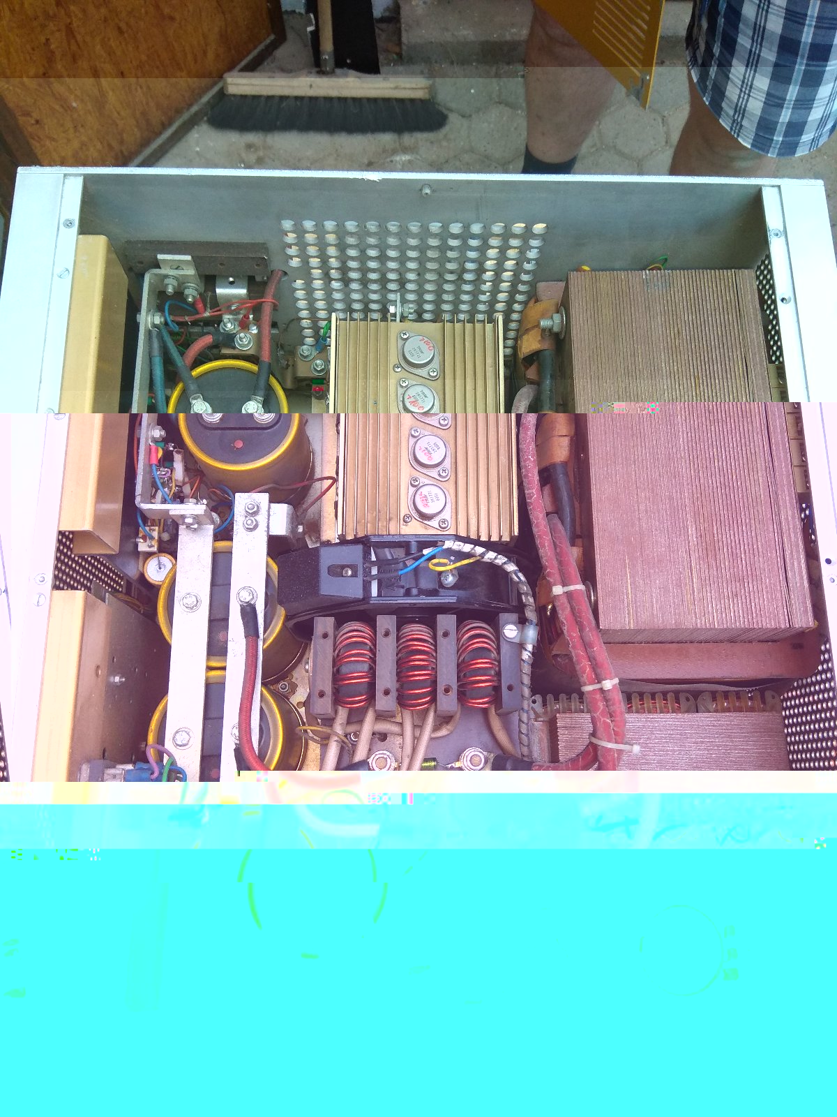

Hab mir über Ebay Kleinanzeigen nen kräftiges Labornetzteil besorgt. Jetzt kann ich endlich auch die 6V-Sirenen und -Sondersignalanlagen ordentlich versorgen.
Es ist ein Systron Donner M8C15-120A, liefert bis zu 15V und 120A, in Worten: Hundertzwanzig!
War nen echtes Schnäppchen, habe weniger als 1€ pro Kilo bezahlt. Aber jetzt brauch ich Drehstrom im Bastelzimmer...
