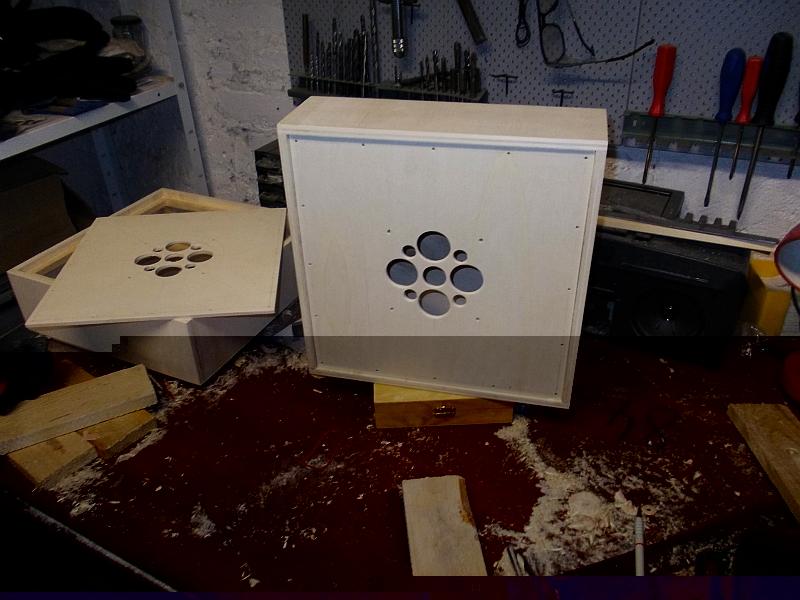

Ich sehe, dass da hinten der Motor von einer E57 steht.
Ich glaube außerdem zu sehen, dass die beiden Löcher im Brett etwa den gleichen Durchmesser wie der E57- Motor haben.
Aber was genau es werden soll kann ich mir noch nicht vorstellen.
