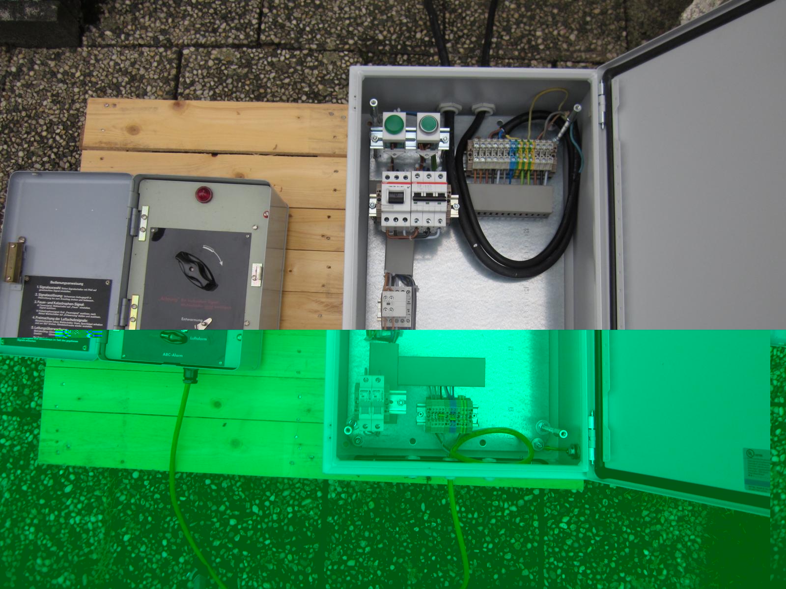

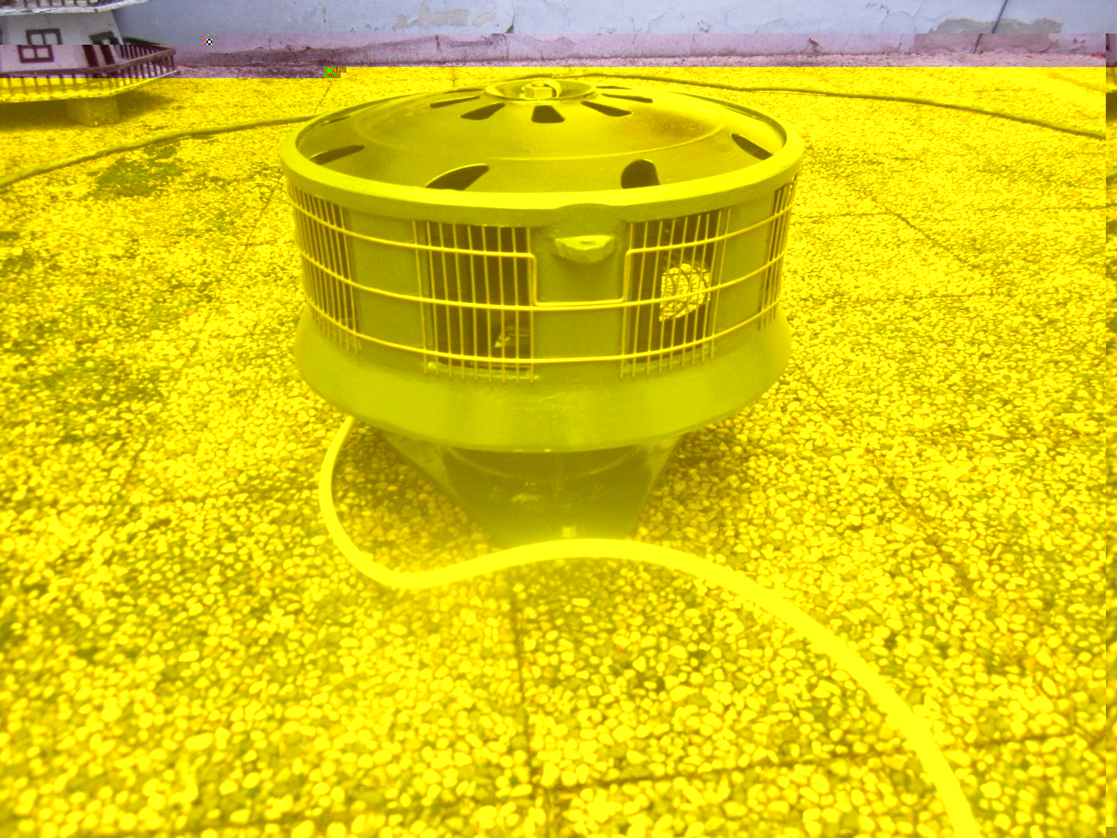

Der erste Praxistest der Anlage wurde heute erfolgreich abgeschlossen, ein Video ist in Arbeit. Verwendet wurde die 1991er Elektror von Sirenator, der die verantwortungsvolle Aufgabe des Einschaltens übernommen hat.
Kabel angeschlossen
Kabel angeschlossen
Testsirene
Testsirene

Habt ihr Erdkabel angeschlossen, das sich kaum biegen lässt, oder warum drehen die erstmal noch ne Ehrenrunde um die Klemmen?
Totusignotus
Beiträge: 531
Re: Eigenbau - Sirenenschaltkasten für die E57 nach DIN 4109
Beitrag von Totusignotus »
Das Kabel ist flexibel, hat aber seine Grenzen in der Biegsamkeit. Daher habe ich mich gegen den kurzen und engen Weg mit zwei Knickstellen entschieden und stattdessen eine lange Schleife gemacht.
