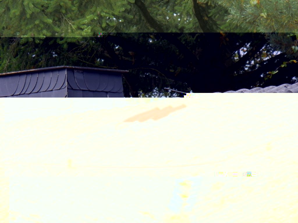

Heute war es soweit, der Mast ist ab.
Alles wunderbar, hat zu meiner Überraschung nur eine Stunde gedauert die Demontage.
Das Objekt an der Hauswand hat sich tatsächlich als Sirene herausgestellt und wurde gleich gesichert, Bild folgt.

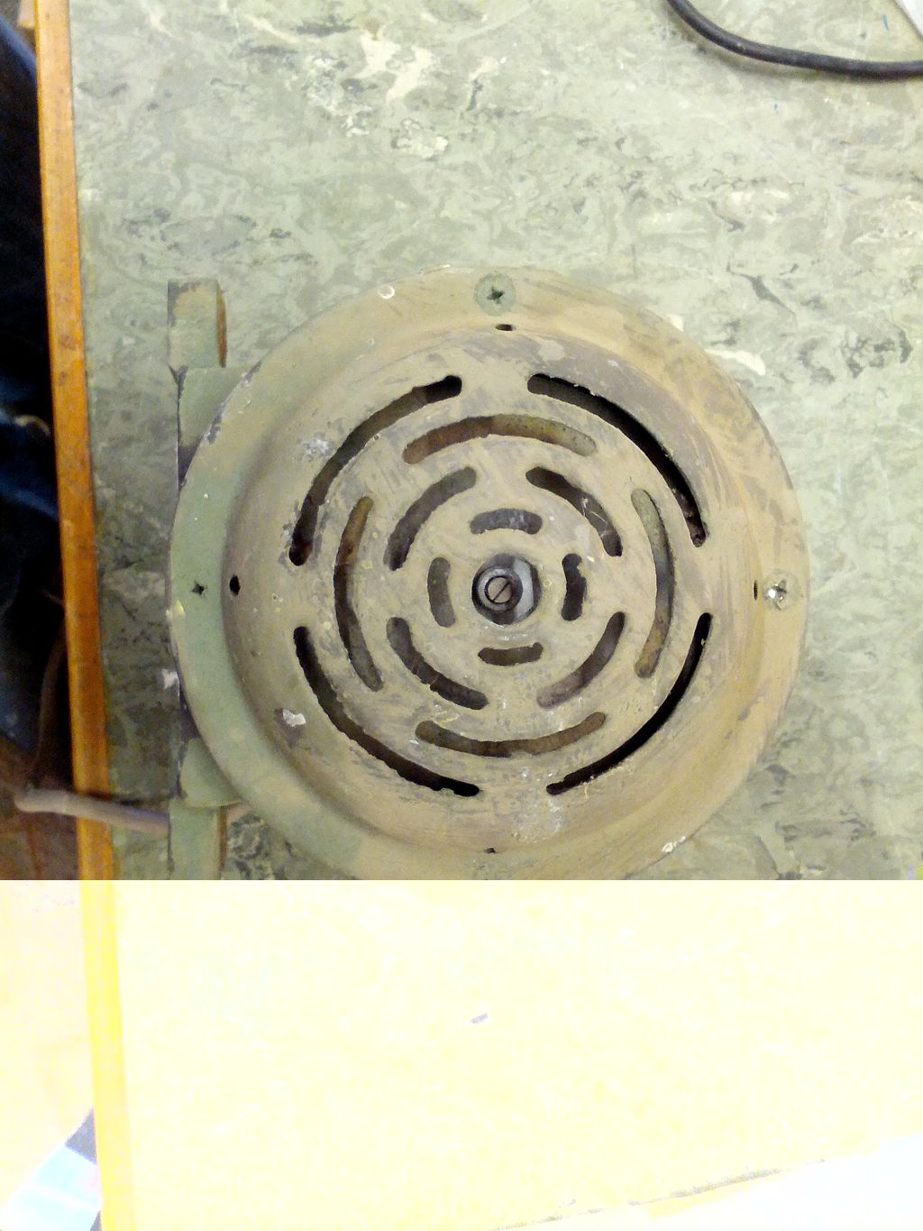

So habe jetzt alles sortiert die "Sirene" an der Hauswand scheint nur eine Klingel zu sein.

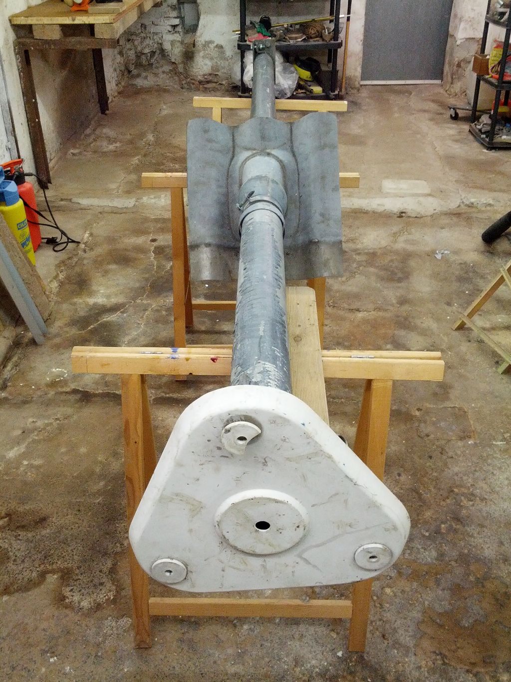

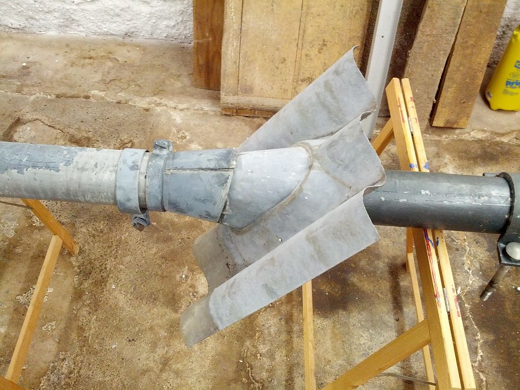

So'n "E57 Mast" ist auch nichts anderes, als ein 108x3,6mm Stahlrohr, Kostenpunkt neu ca. 50€/m zuzüglich Materialteuerungszuschlag. Allgemein besteht alles am Masten aus Normstahl-Teilen, die jeder Schlosser auf Lager hat. In der DIN für die E57 sind die alle aufgeführt, nebst Maß- und Bauzeichnung. Somit kann theoretisch jeder, der mit'm Schweißgerät, Bohrmaschine, Säge und Feile umgehen kann, das ganze 1:1 selbst herstellen, was letztlich auch der Sinn dahinter war.
Für die Mastlänge gilt folgende Formel: Normauszug bei Lieferant
Hierbei steht wiederum, dass es empfohlen wird, den Mast so zu berechnen und zu montieren, dass der Sirenenkopf 2m über der Dachgiebelspitze liegt.
