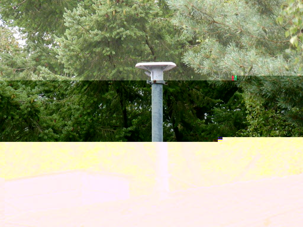

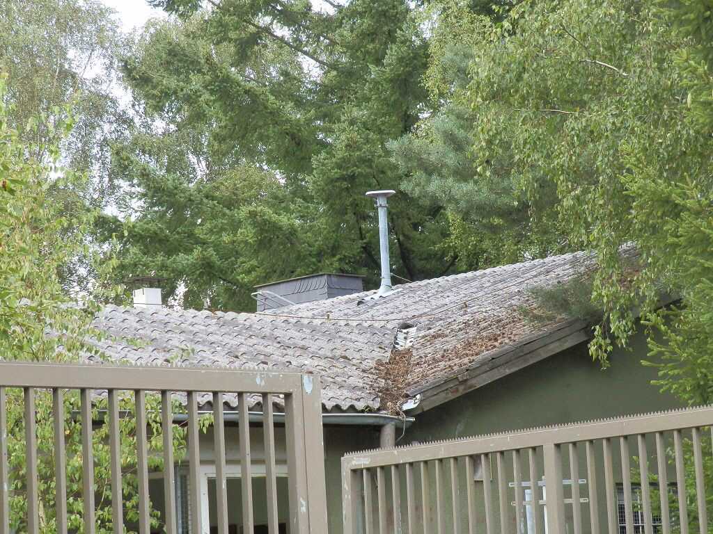

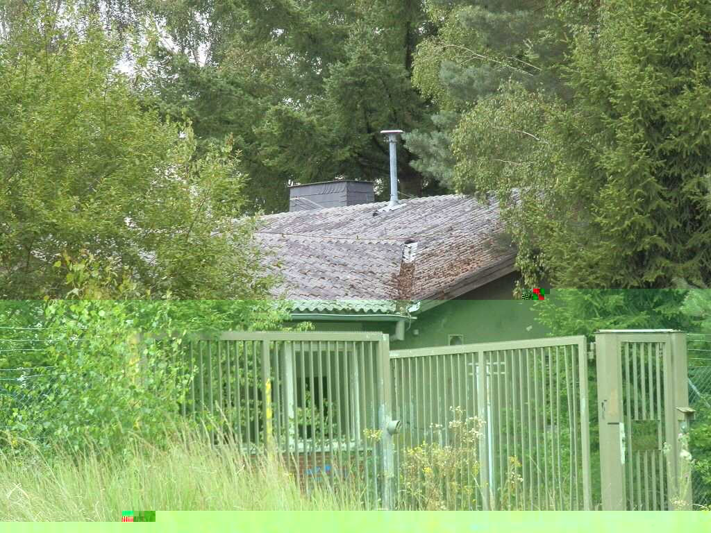

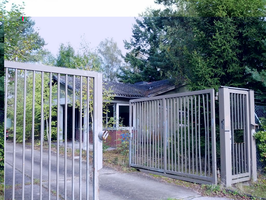

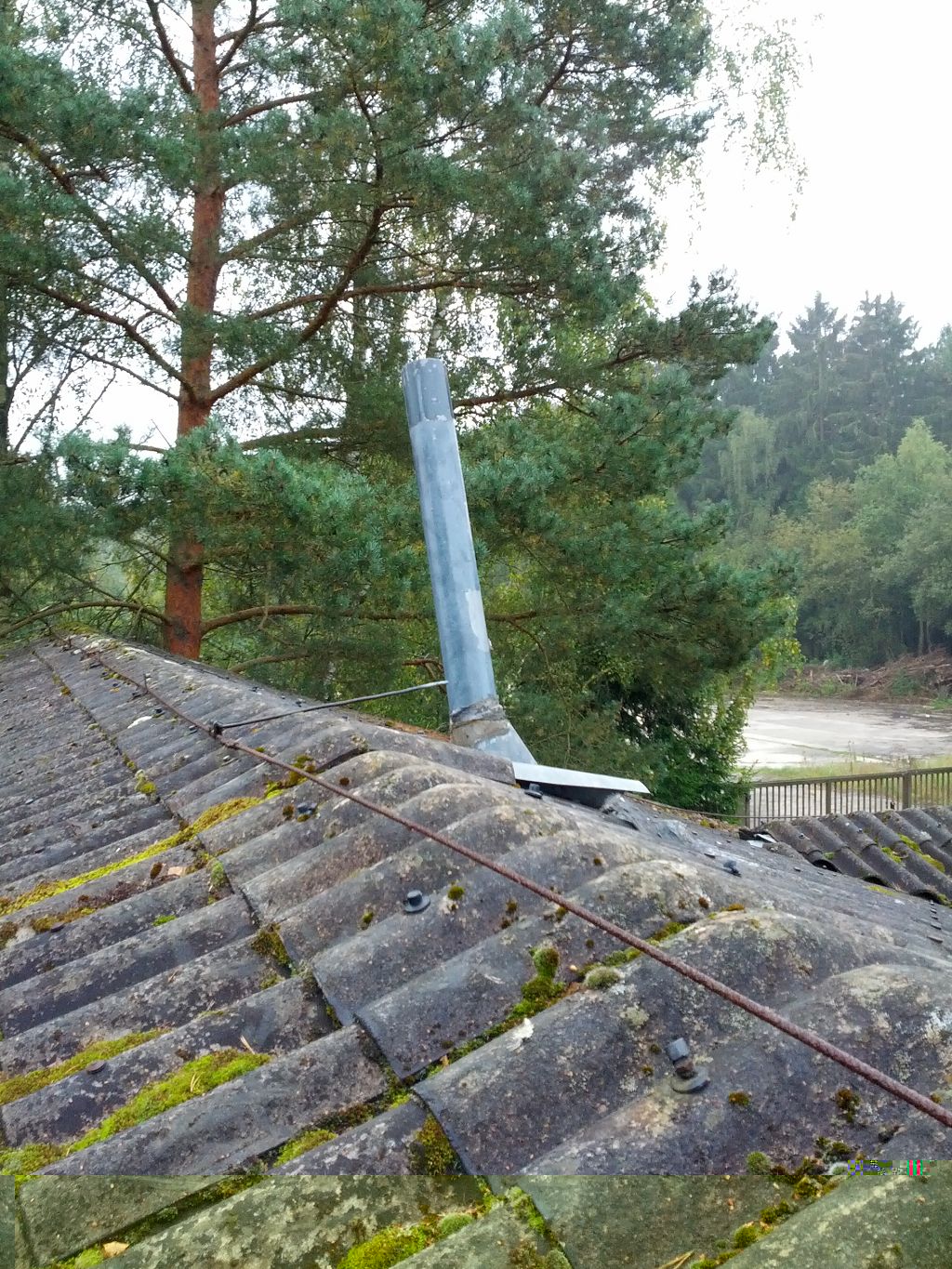

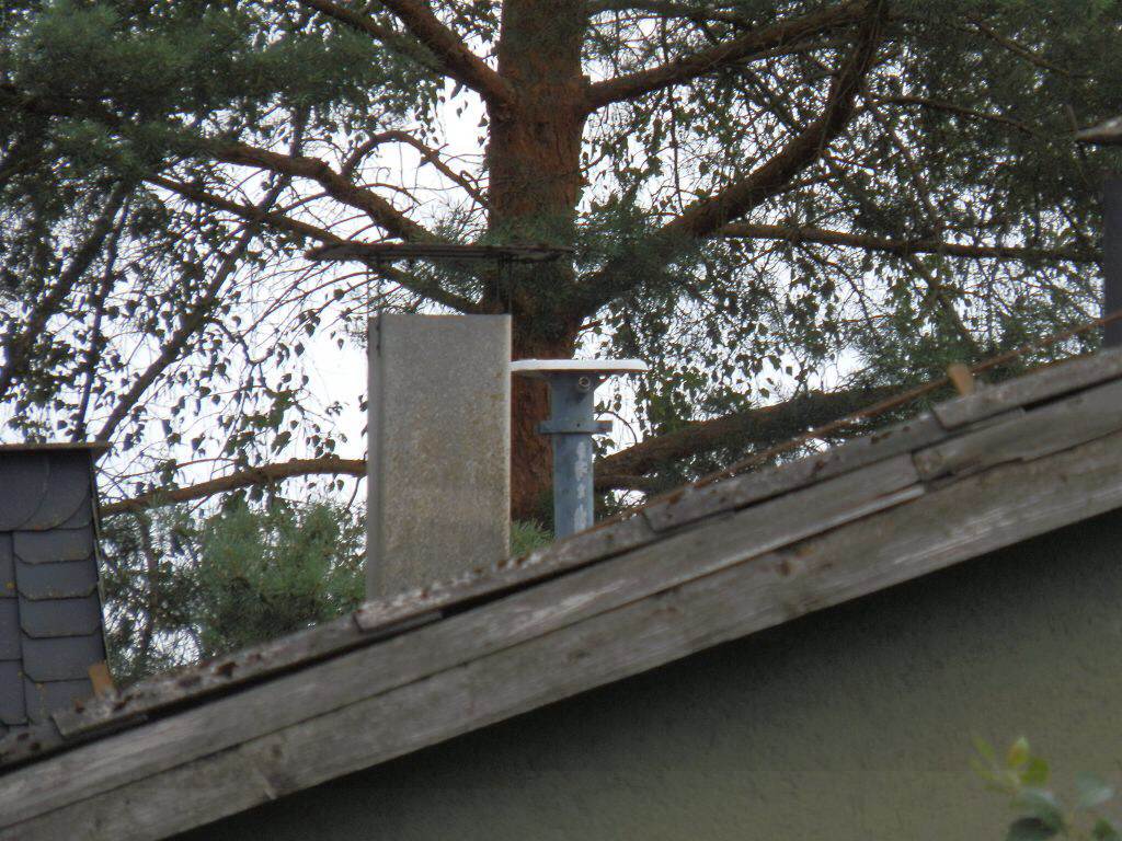

Ich war vor einiger Zeit mal in Waldsolms unterwegs und bin mit dem Hund mal zu dem dortigen ehm. BW Kraftstoffdepot gelaufen.
Auf dem Dach machte ich eine Interessanten Fund, leider keine Sirene aber der Rest scheint noch vollständig zu sein.
Hab beider Gemeinde angefragt und stimmen einer Demontage zu, jetzt weiß ich noch nicht genau wie ich das mache, besonders das Dach wieder dicht zu bekommen.
Ich berichte dann mal wenn es soweit ist.

Den Durchführungsziegel runternehmen und an der Stelle ein gleiches Stück Eternit einsetzen...
Re: Netter Fund bei Waldsolms
Also so ist das ganze schon von sich aus undicht. Der Mastkopf hat oben ein Loch wodurch Wasser in den Mast eindringt der wiederum unten offen ist. Mit anderen Worten ist es nicht sonderlich gut einen Mast so stehen zu lassen.
Noch dazu scheint das Dachfenster offen und kaputt zu sein :-D
Das Gebäude IST generell in einem schlechten Zustand, ich hoffe ja das da noch was brauchbares an Steuerung drin ist.
Naja nächsten Samstag wird es vielleicht soweit sein.

Nö ist sie nicht. Ich habe bisher in jeder Isoplatte die ich gesehen habe oben ein 15-18mm Loch gesehen. :-P ;-)Niklas hat geschrieben: Da ist doch 'ne Isoplatte drauf. Und die ist oben zu ;)
Trotzdem dir lieber Phillip viel Spaß und Erfolg.

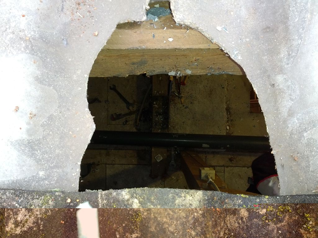

Habe auch gesehen das das Gebäude unterkellert ist, vielleicht sitzt da ja die Steuerung, im Erdgeschoss ist zumindest keine (mehr), leider war es zu Dunkel um nachzusehen und abgeschlossen. Zumindest von der teilweise noch erkennbaren Leitungsführung ging mal ein 5x 4mm2 runter, auch in den Keller, ob es die Sirenenzuleitung ist möglich.
Hab grade bemerkt das da sich einer eine Behilfsleiter gebaut hatte, und nach den Abdrücken am Mast war da schonmal jemand dran.
Wahrscheinlich nur Jugendliche die randaliert haben, zum Glück sind da Mieter sonst wäre vielleicht schon einiges mehr kaputt. Im Erdgeschoss sind die Spuren von Randale deutlich erkennbar.

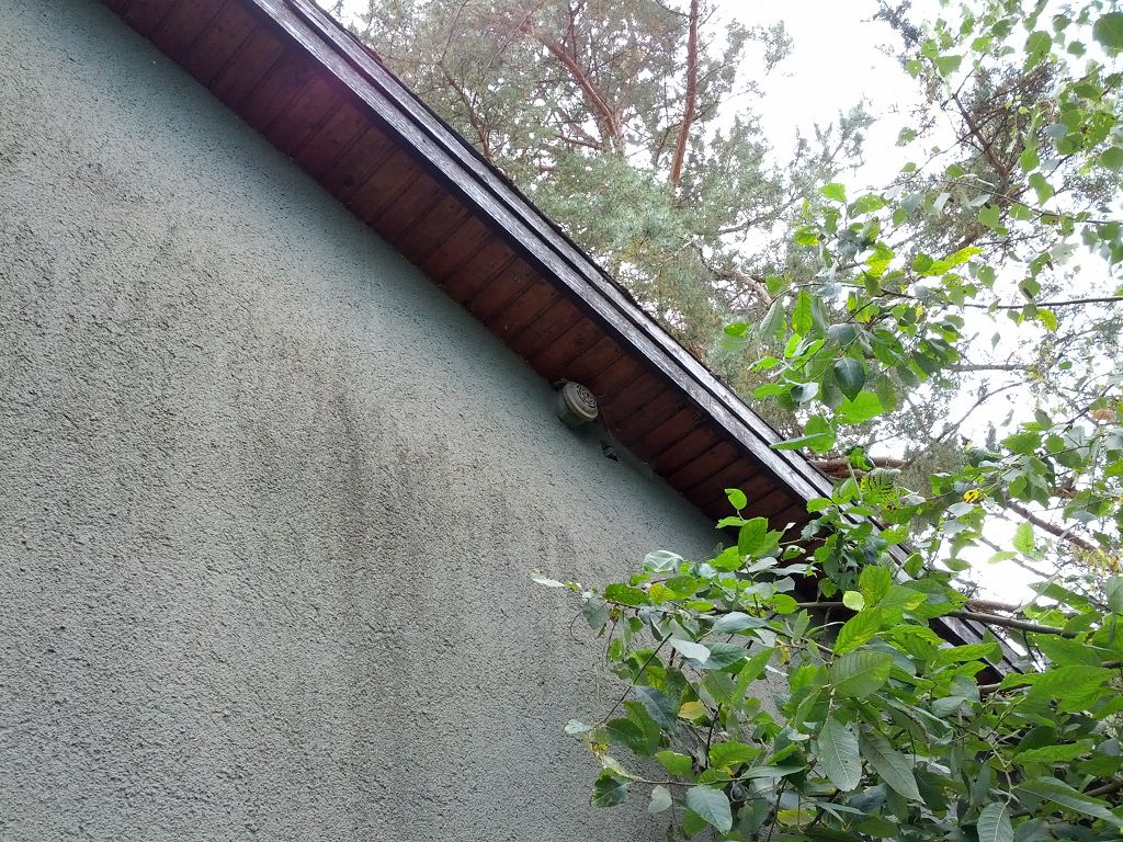

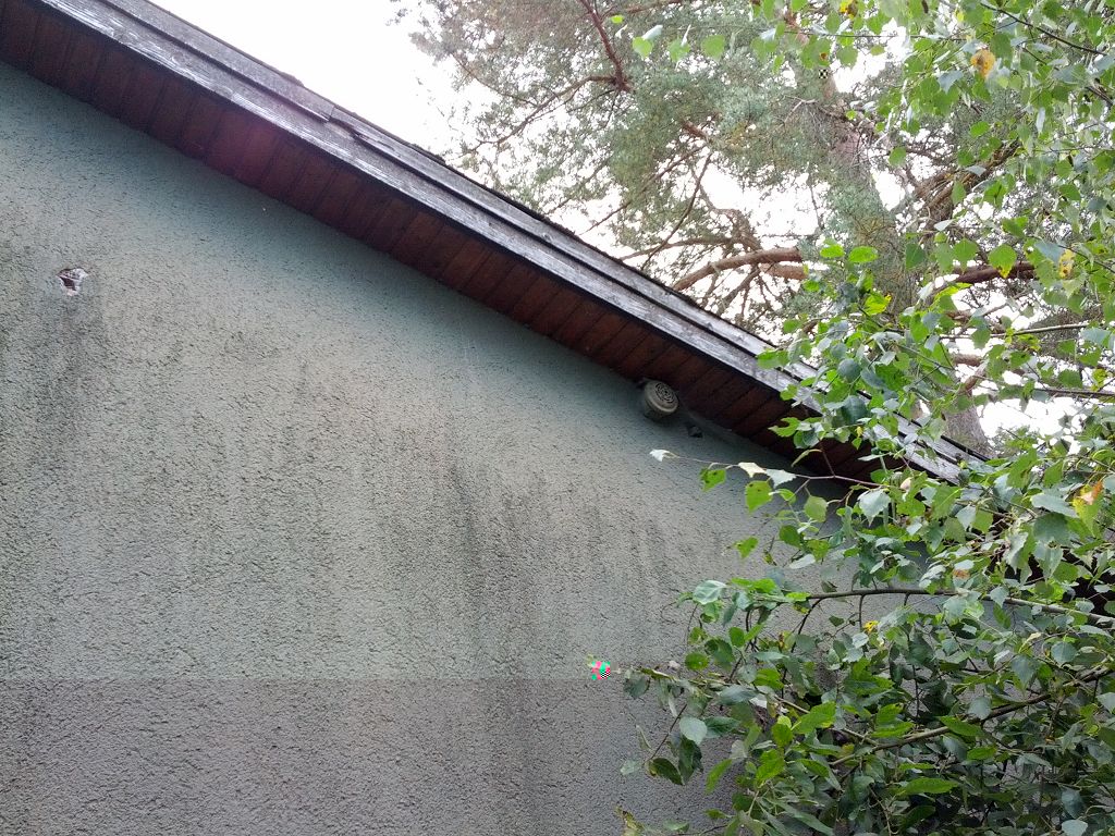

Mir ist auch noch was interessante über den Weg gelaufen, kann aber nicht so richtig zuordnen was es ist.
Dachte erst es wäre ein Auslass von irgend einem Rohr, aber die Leitung hat mich stutzig gemacht, vielleicht ja auch nur eine Lüfter xD.
Könnte das eine Sirene oder Hupe sein?
Irgendeiner eine Idee? ;-)

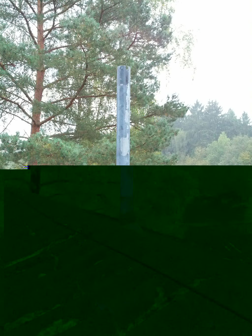

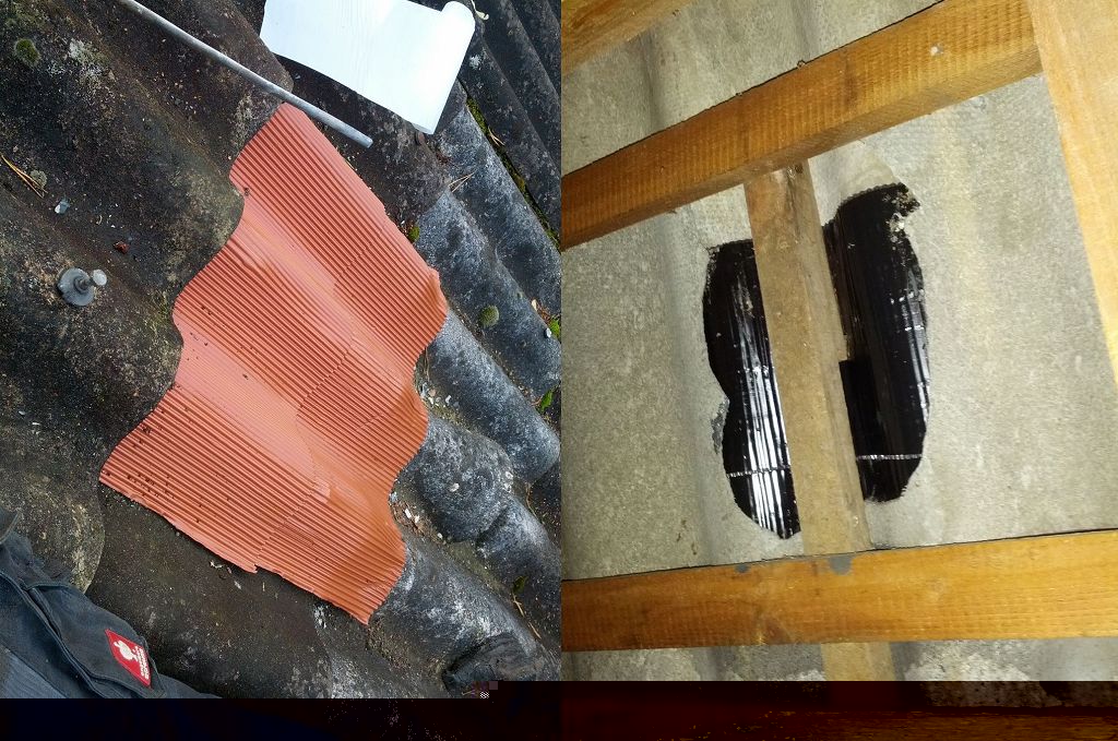

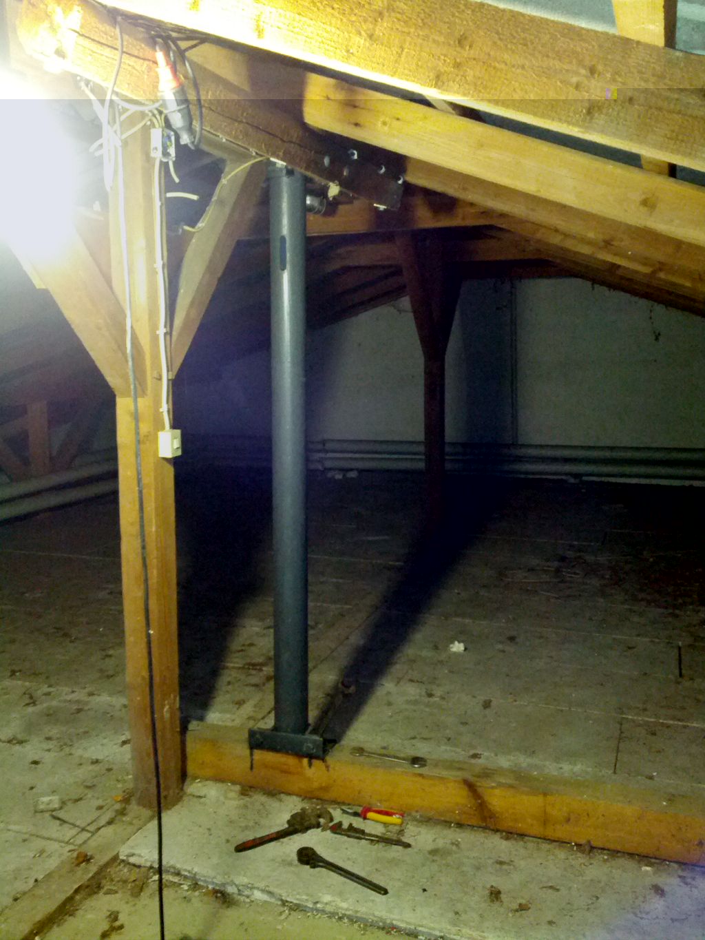

Heute war es soweit, der Mast ist ab.
Alles wunderbar, hat zu meiner Überraschung nur eine Stunde gedauert die Demontage.
Das Objekt an der Hauswand hat sich tatsächlich als Sirene herausgestellt und wurde gleich gesichert, Bild folgt.
