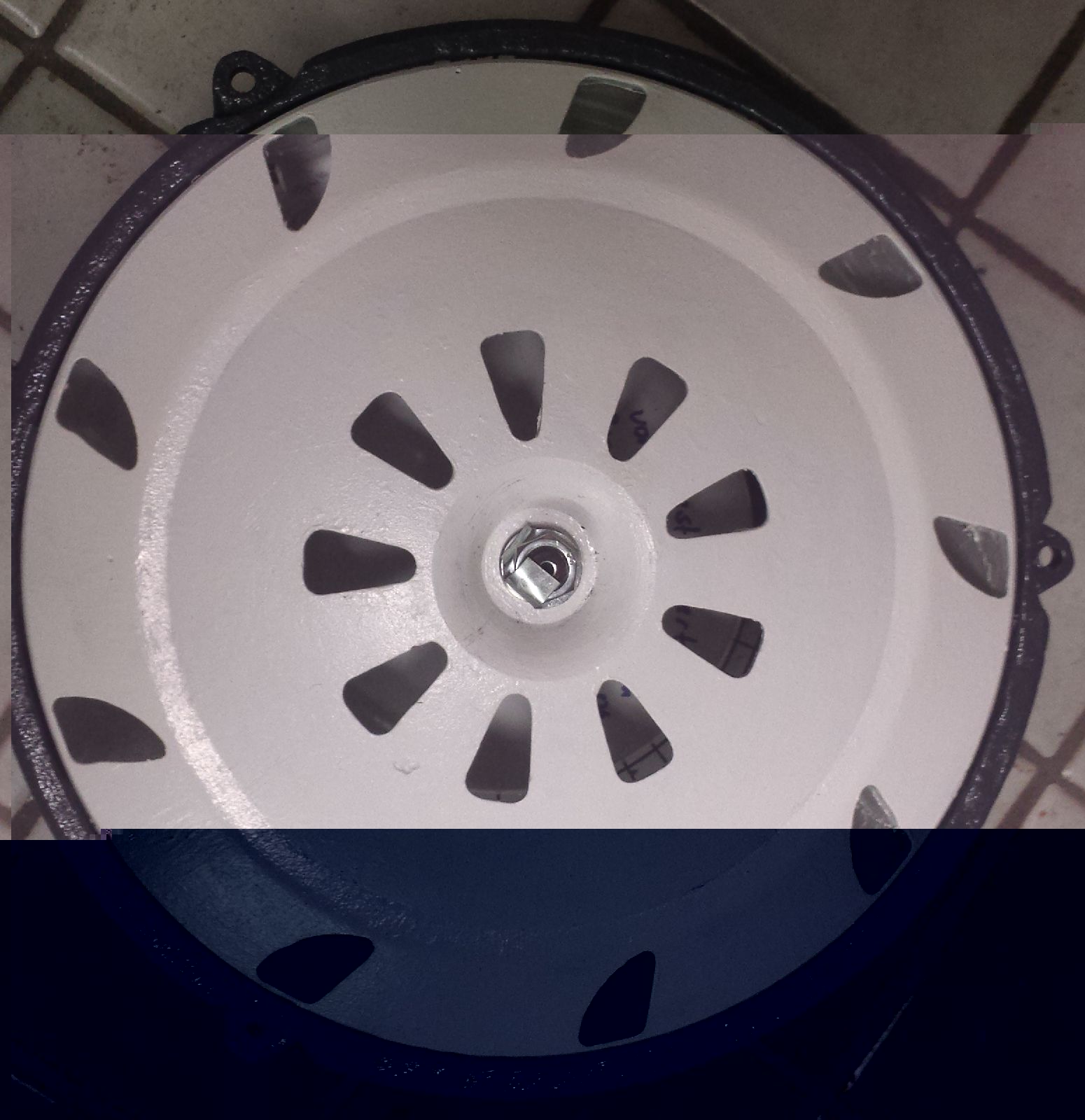

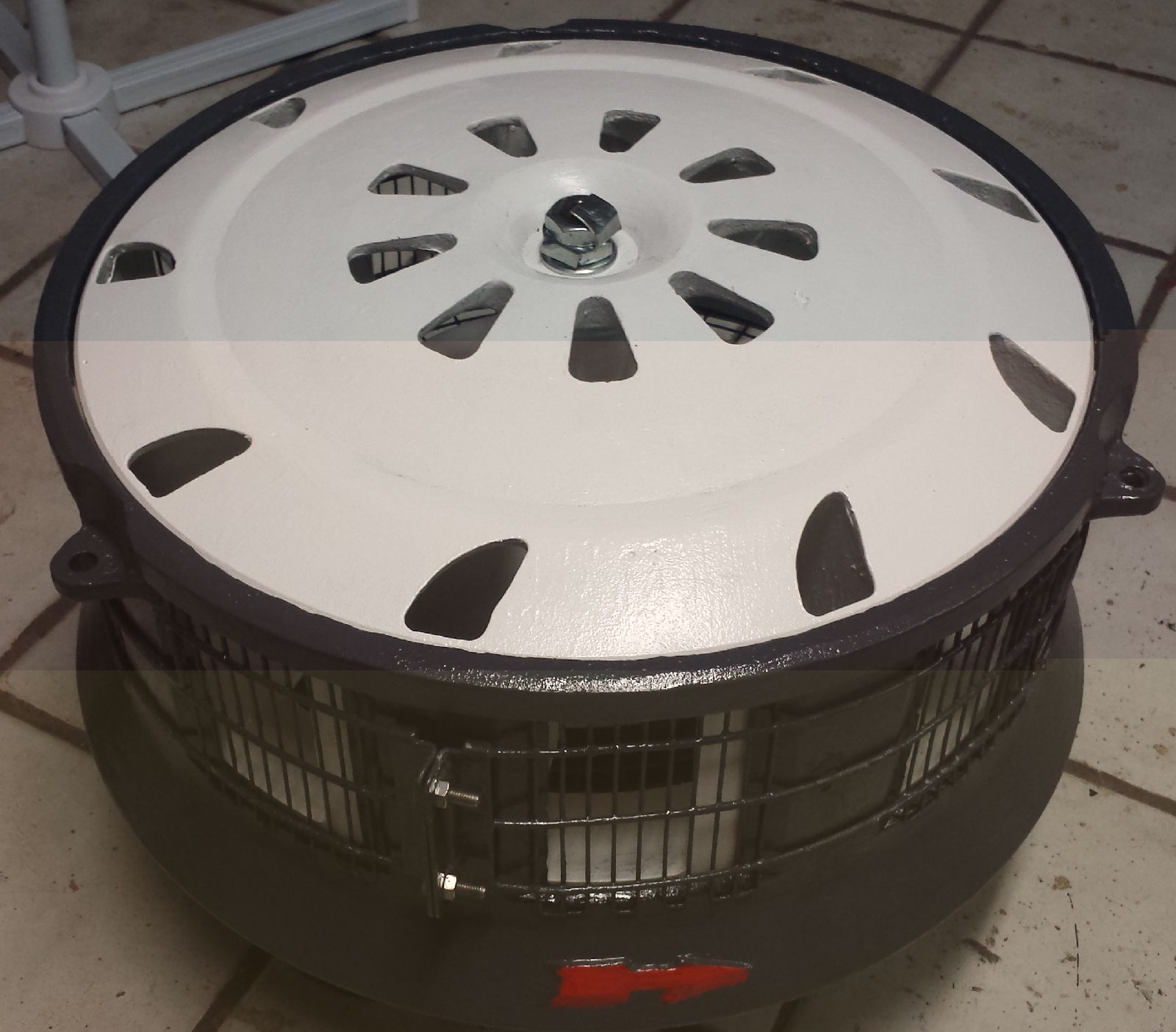

Naja nun zur Sirene. Der Motor war soweit schon von mir entlackt und entrostet worden. Einzig und allein der Stator musste noch dran glauben. Da kam halt die Flex mit der Drahtbürste ins spiel. Leider habe ich von dem Endergebnis da kein Bild gemacht (silly me)
Dann habe ich noch die Lagerdeckel und den Anschlusskasten Strahlen lassen. Dann war Freitag und heute Lackiertag wobei ich heute nur noch den Stator von einer Seite machen musste.
Da ich an den Läufer bisher kaum gedacht habe kümmerte ich mich heute endlich um ihn. von außen den Rost abgebürstet und eben schnell mit dem gleichen Lack wie die Sirene mitlackiert. Auch wenn die Elektrik Fachmänner jetzt wieder losbrüllen sollten: Leute, das ist nicht mein erster Läufer den ich mit dem Lack lackiert hab also immer locker durch die Hose atmen^^
Da es mich in den Fingern gejuckt hat habe ich sie natürlich schon mal soweit zusammen gebaut.
Ich hoffe euch gefällt das Endergebnis. Ich bitte diese Beleidigung für einen Richtungspfeil zu entschuldigen aber ich hatte heute irgendwie keine ruhige Hand wobei sich auch im freien Stand ohne Arm ablage schlecht von Hand lackieren lässt bin da nicht der Typ für^^
Ich hoffe es gefällt euch soweit schonmal. Den Rotor knöpfe ich mir morgen noch vor. Will die Siemens Maus so schnell wie möglich zusammen haben damit direkt die nächste kommen kann.

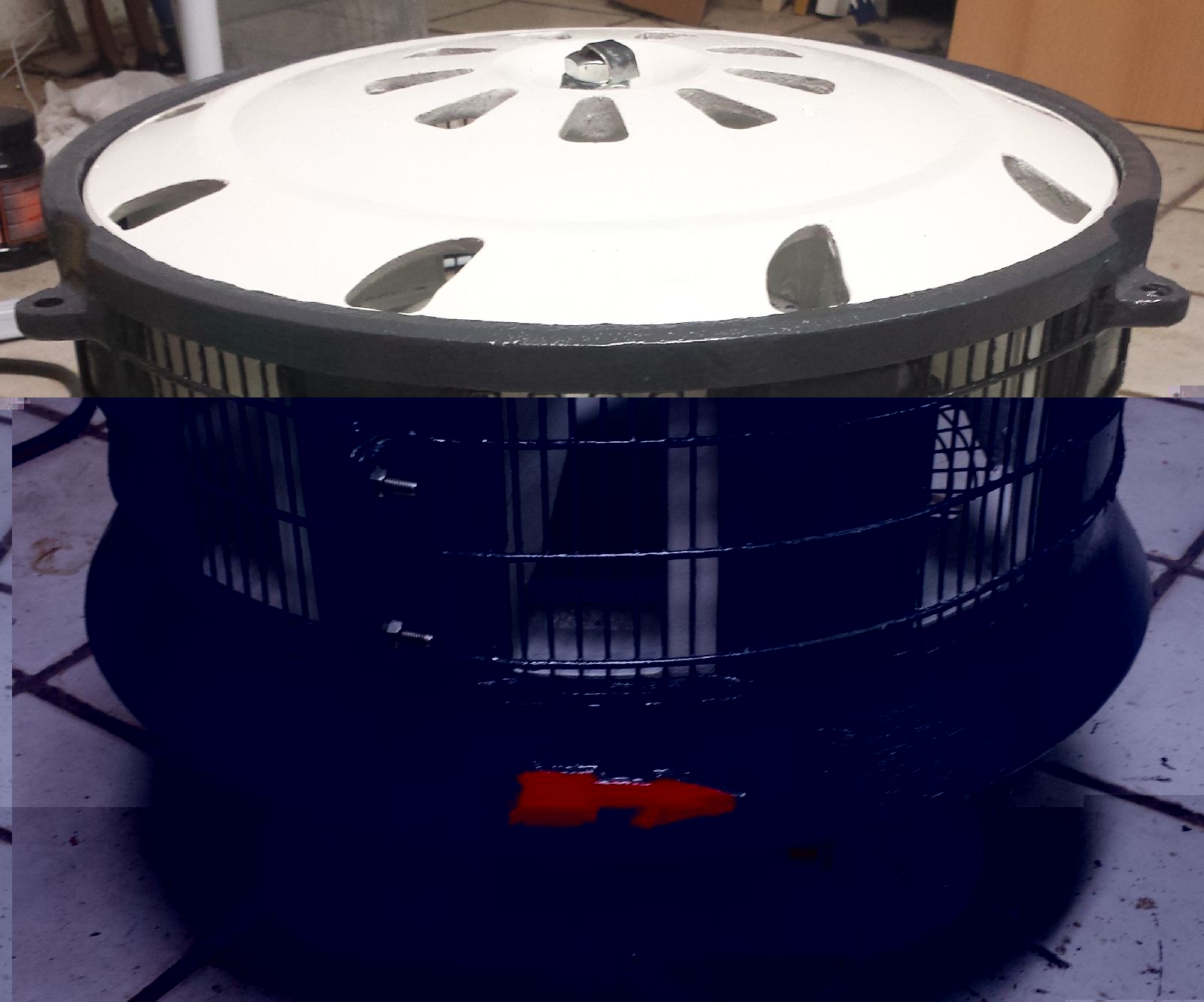

Hier noch ein Bild vom fast fertigen Zustand.

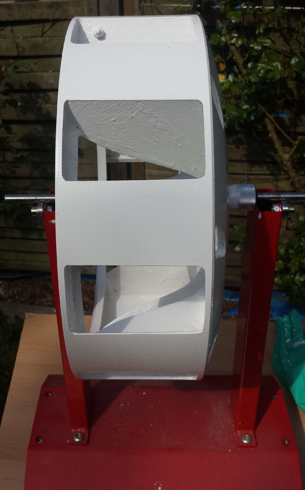

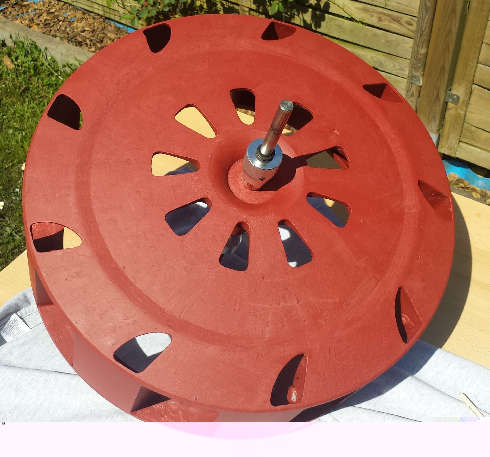

dennoch musste heute alles fertig werden und so machte ich mich gegen 12 Uhr an den Rotor.

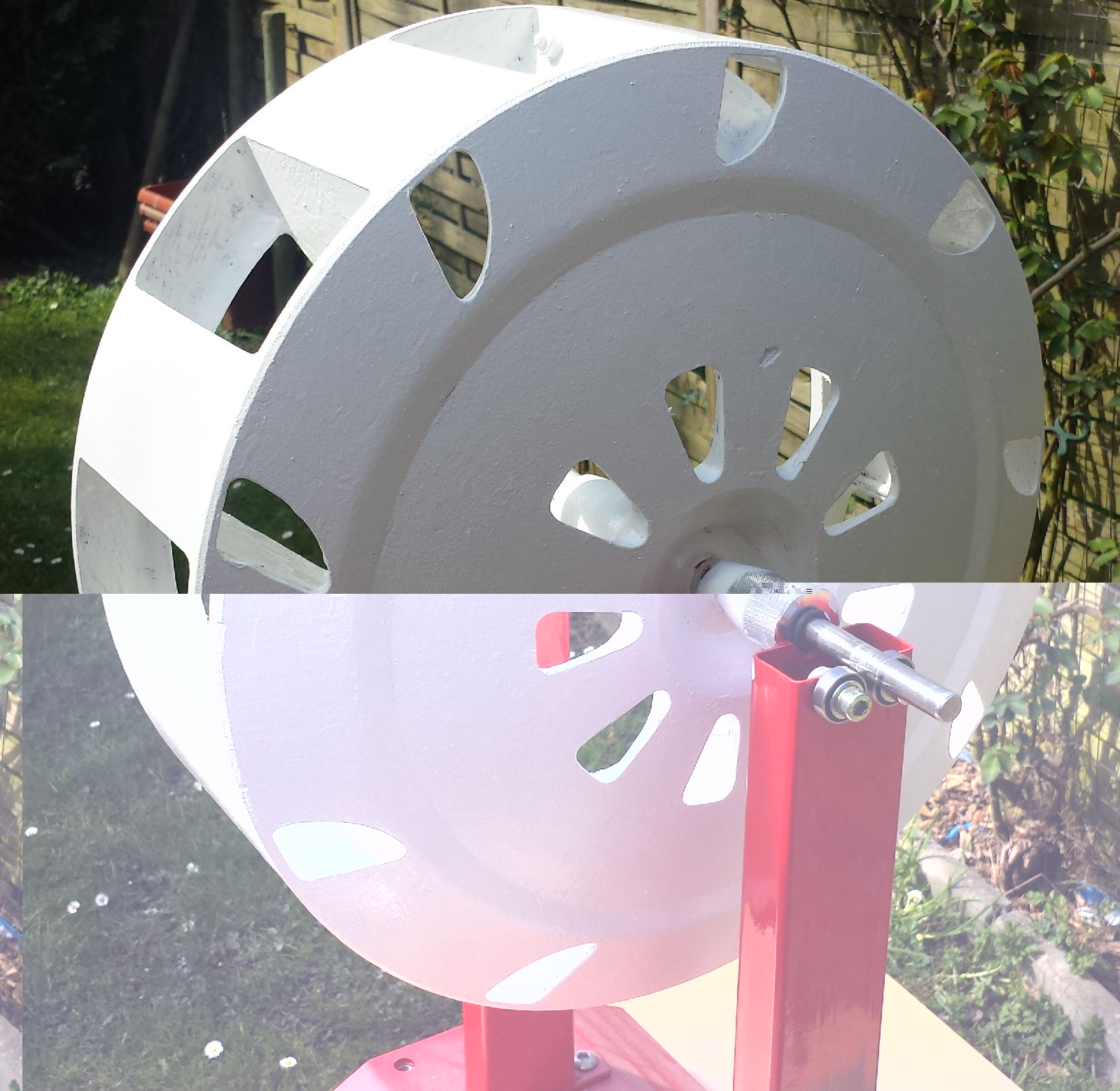

Erst kam der NE-Metall Haftgrund drauf:
Da dieser recht schnell trocknete konnte ich die Endlackierung direkt anschliessen lassen:
Hier sieht man auch meinen Auswuchtbock für Motorradreifen der sich für das lackieren sehr gut eignet da man so den ganzen Rotor direkt in einem lackieren kann und nicht groß was versaut. Dabei kann man auch wunderbar mit der Rolle arbeiten.
Als das Laufrad getrocknet war kam direkt im Anschluss die Endmontage. Vorher musste ich allerdings die Welle etwas einschleifen weil das Laufrad nicht das originale ist was bei der Sirene dabei war. Das originale ging an Henning alias Firefighter3. Um die Welle gleichmäßig einzuschleifen sollte die Welle drehen und da ich nicht mal eben den Herd abklemmen kann bzw. wollte, nahm ich mir eine 27er Nuss, einen passenden Adapter, eine passende Mutter und eine Bohrmaschine und lies den Läufer damit drehen. Ich nenne das die Drehstrom-anschluss-armen Version^^
Danach habe ich dann noch ein passendes kabel mit Phasenwender montiert denn wenn alles klappt darf sie morgen schon wieder brüllen.
Was meint ihr? Wenn man mal den Vergleich sieht von vorher/nachher dann bin ich selbst positiv überrascht.
Die Farbtöne sind für den Rotor Reinweiss und für die Sirene etwa Granitgrau aus Hamerite selber angemischt.
