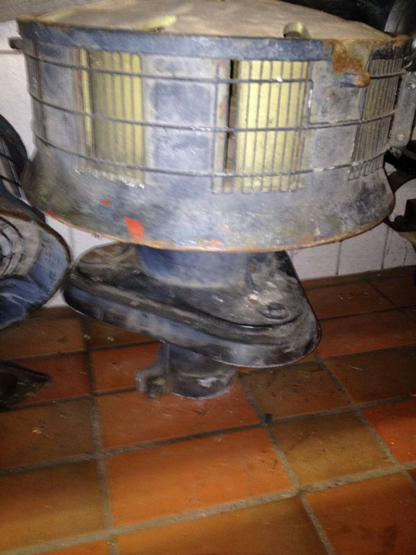

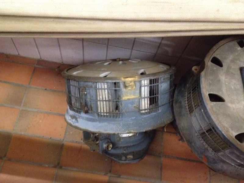

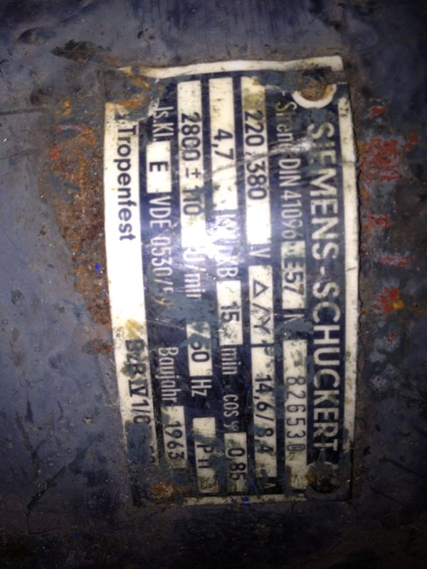

Tja nun wird es mal wieder Zeit und da ich einiges zum restaurieren habe, fangen wir doch einfach mal mit irgendetwas an. Hier nun mal meine 2. Siemens Schuckert. Ich nehme mir gerade diese Sirene aus einem Grund vor: sie rostet unter dem Fuß sehr stark, deshalb diese.
Zur Geschichte: Ich habe diese Sirene zusammen mit einer Roland Sirenenbau E57 am 12.10.13 aus Waldau in der Gemeinde Vohenstrauß (Bayern) geholt. Beide Sirenen wurden mir als Defekt verkauft da eine auf dem Feuerwehrhaus montiert war und durchbrannte und der Zustand der anderen unklar war. Die Roland E57 war angeblich eingelagerte Reserve die man nun aber nicht mehr benötige, da nach dem abrauchen der E57 eine Sonnenburg SES 600 aufgebaut wurde. Dann als ich beide Sirenen bei mir hatte, habe ich unseren Firefighter3 aus Brühl den Rotor der Siemens gegeben, da er Probleme mit der Beschichtung hatte und der Siemens Rotor noch eloxiert war. Zu dem Zeitpunkt ging ich von einem Defekt der Siemens aus.
Dann später beim auseinanderbauen stellte ich fest, dass es genau andersherum war: Die Siemens war ok und bei der Roland war ein Wicklungsstrang komplett durchgebrannt.
Nun ist es aber so, dass ich glücklicherweise mehrere Rotoren auf "lager" habe und diese Siemens nicht ohne Rotor aus dem Haus gehen wird ;-)
Wie immer unten ein paar Fotos.
Viel Spaß beim zuschauen und Gruß

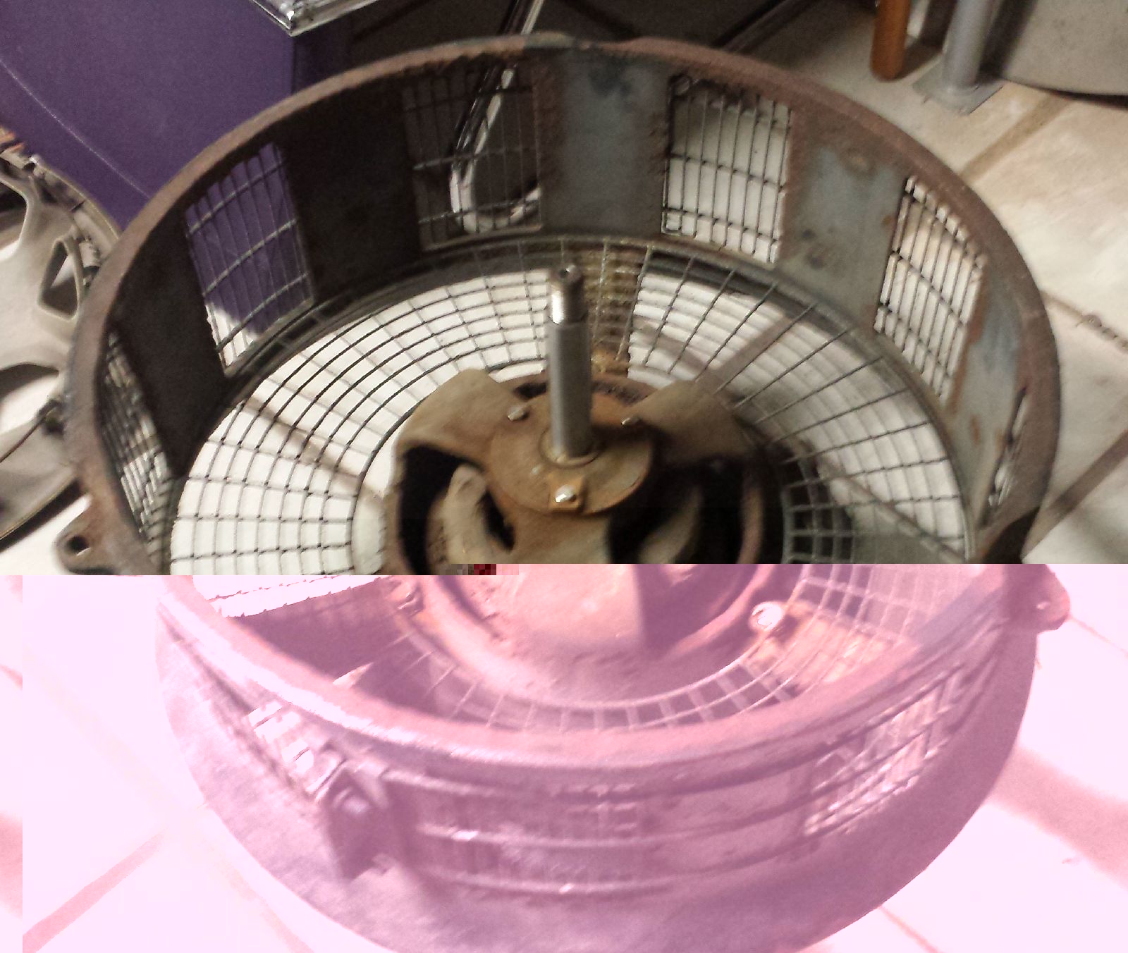

Re: Restauration meiner 2. Siemens Schuckert E57 von 1963

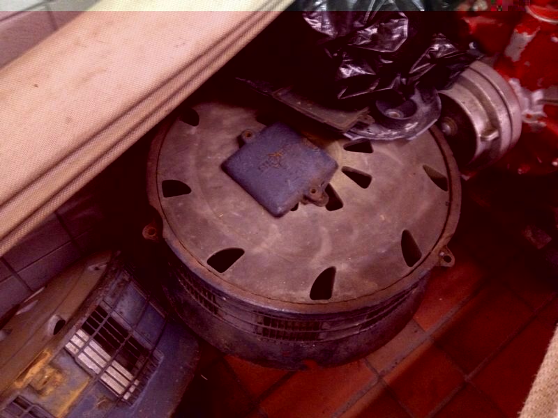

Hier nochmal 2 Bilder von ihr im jetzigem Zustand. Der Motordeckel war bei ihr aus Blech und ist leider total weggerostet.

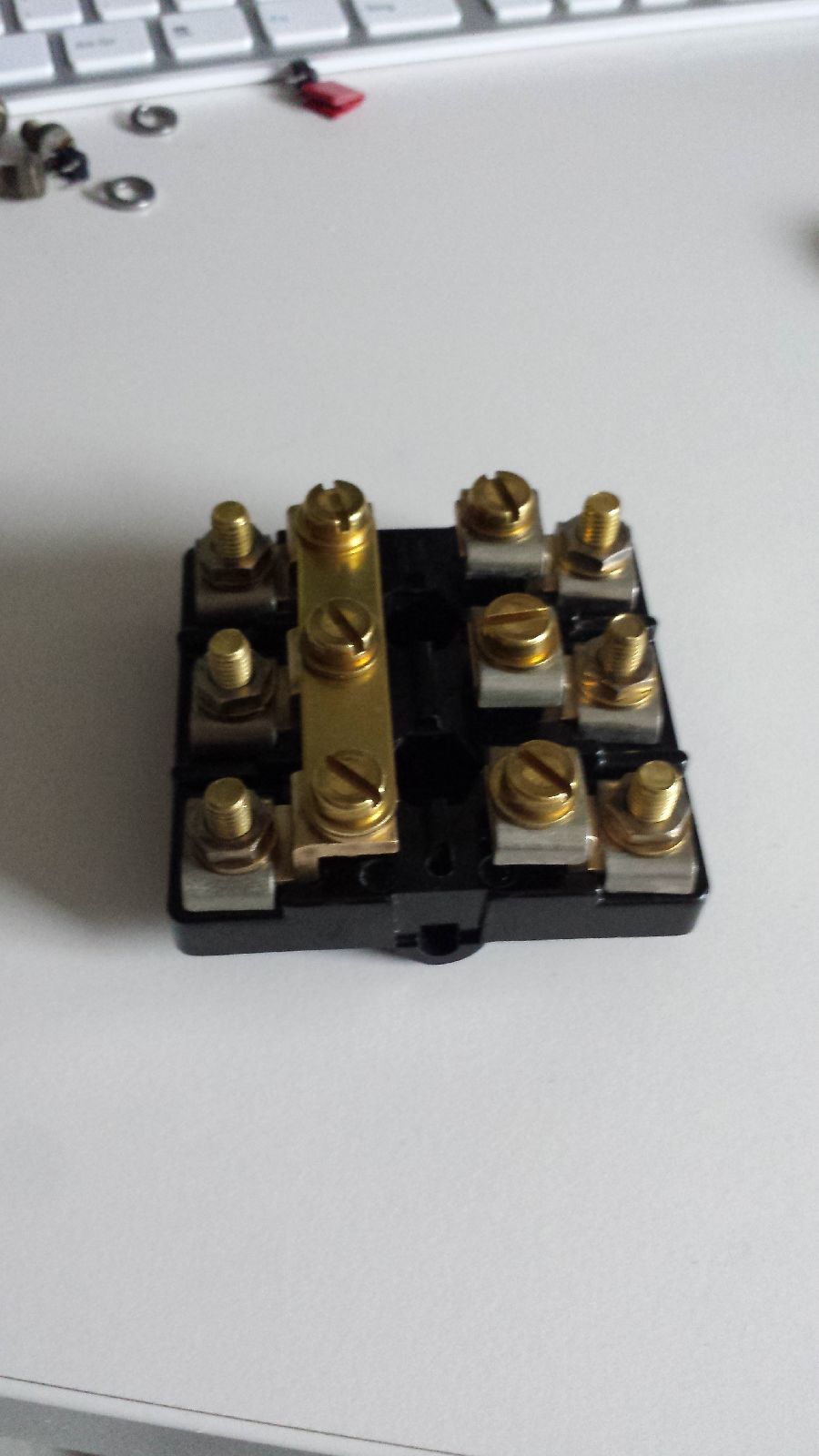

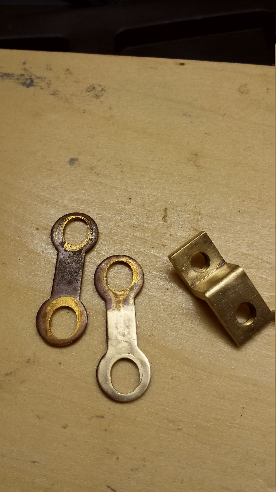

Heute wieder eine Kleinigkeit.
Habe das Klemmbrett mit neuen schrauben und U-Scheiben zusammengebaut. Und hier noch ein Zusatzfoto wo man bei diesem Klemmbrett die Anschlussbelegung findet.

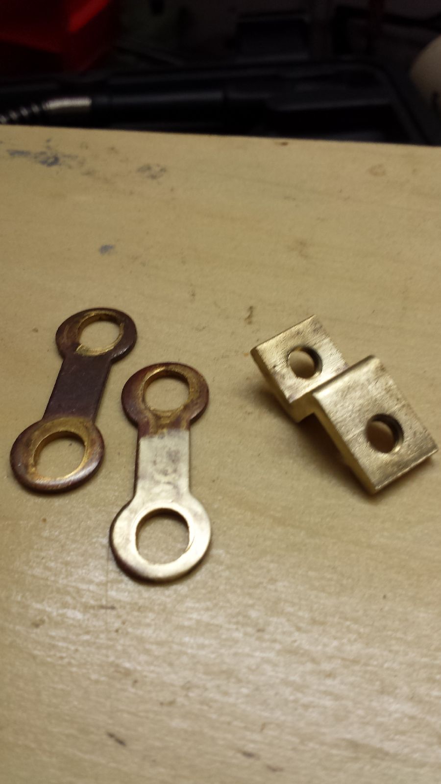

Da musste ich wirklich nach suchen^^ Die Brücken für dieses Klemmbrett musste ich leider Ersetzen da diese beim auseinanderbauen mir entgegen bröselten was mir bisher bei jeder Siemens mehr oder weniger passiert ist. Dafür habe ich mir im Internet einen passendes Klemmbrett bestellt und davon die Brücken genommen. Brücken alleine konnte ich leider nicht finden.
Allerdings habe ich herausgefunden, dass man dort auch das "Standart" E57 Klemmbrett kaufen kann.
Es ist von der Form und den Maßen her völlig identisch allerdings ist es weiß statt schwarz und (natürlich) nicht mehr aus Bakelit. Auf der Seite kann man auswählen ob man das Klemmbrett mit oder ohne Muttern, U-scheiben und Brücken kaufen will.
Ich werde hierzu noch ein anderes Thema erstellen in dem ich auch Schraubendaten einfügen werde damit ihr es in Zukunft einfacher habt neue Schrauben für eure E57er zu kaufen ;-)
