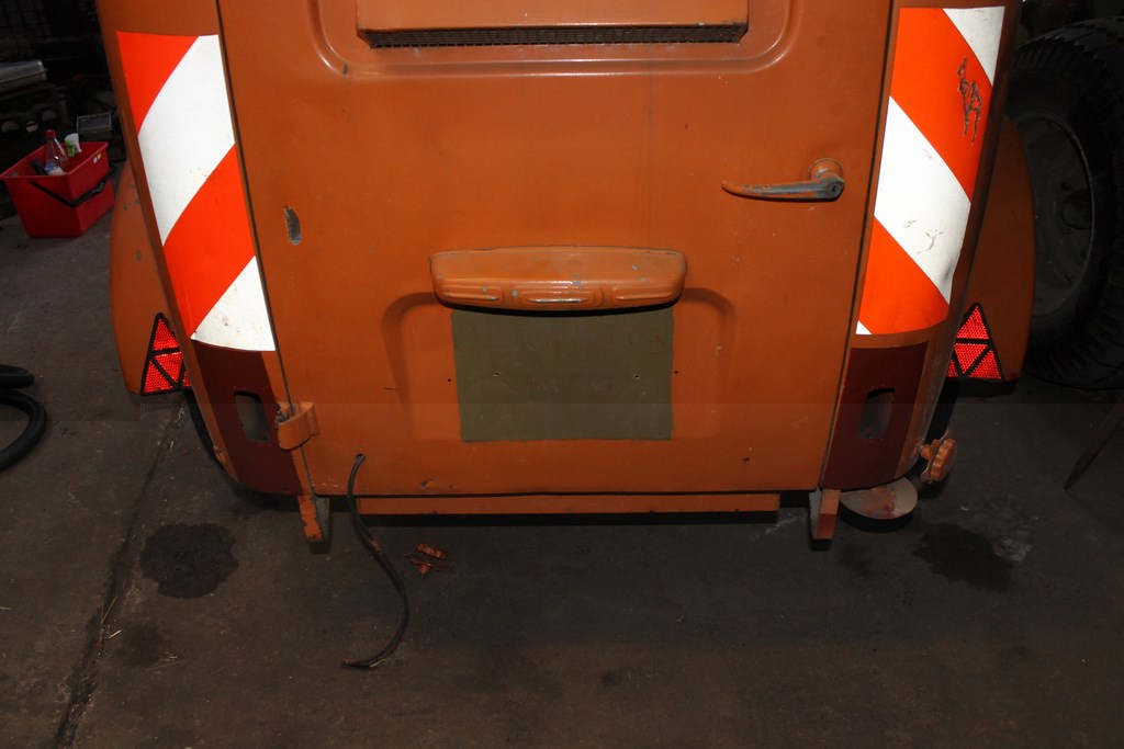

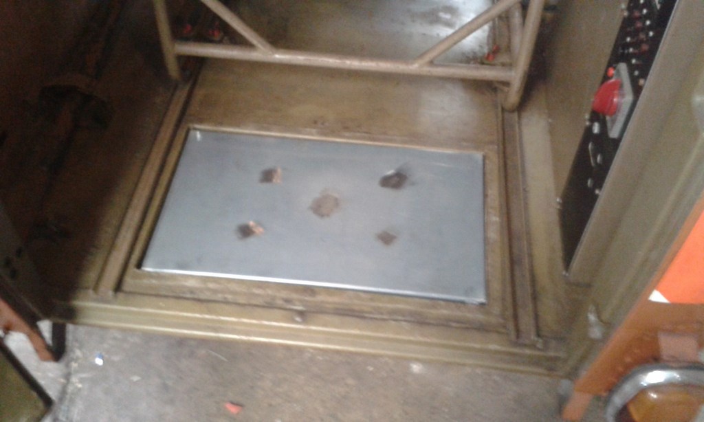

- Beiträge: 1821

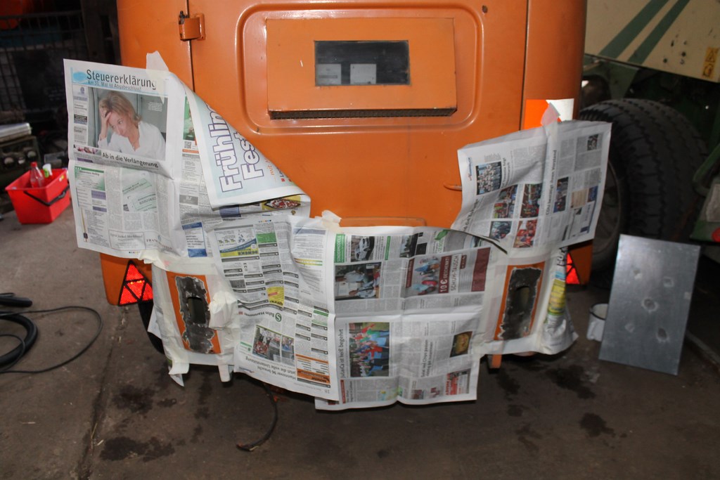

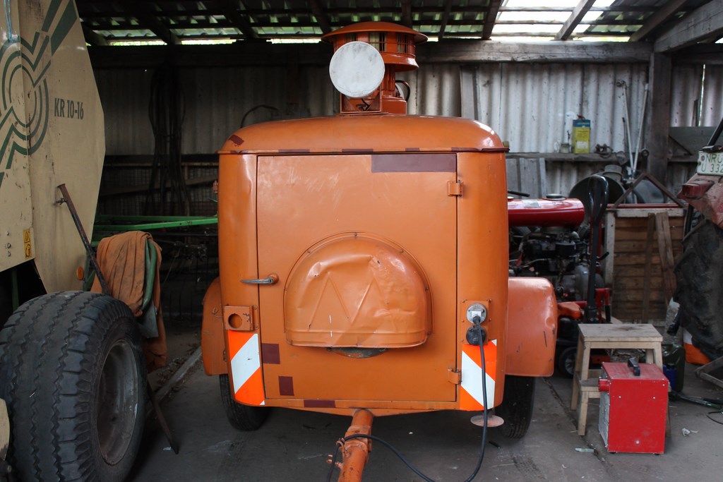

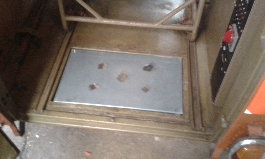

Ein bisschen ging es heute auch wieder weiter.
Zuerst habe ich einen Deckel für das hintere Staufach gebaut.
Ohne Kantmank wohlgemerkt gebogen. Geschweißt hat mir dann ein Kollege.
Dann habe ich die Alten Rückleuchten demontiert und die Aufgenieteten Bleche abgemacht.
Mein Nachbar schweißt mir die ganzen Nietlöcher am Montag Nachmittag zu. zum glück sind die originalen Leuchtenlöcher unangetastet.
Ich kann die originalen dann also sofort einbauen, nachdem die Schweißpunkte geschliffen und grundiert sind.
Anbei habe ich noch ein paar bilder von dem Übel.

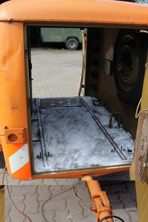

Gestern habe ich mich daran gemacht, den SLEA von innen, sowie das Stromaggregat einmal ordenlich zu reinigen.
Als Reinigungsmittel habe ich Handelsübliches Waschpulver genommen, weil ich festgestellt habe das dieses eine super Reinigungswirkung
auf Öl und Fett besitzt und das Aluminium danach aussieht wie neu.
Zuerst habe ich aus dem SLEA das Aggregat herausgenommen. Ganz schön schwer, ich schätze mal 100 Kilo wird es haben.
Ich habe es dann mit meinem Vater auf einen Traktorreifen gezogen, den wir auf den Hubwagen gelegt haben, so war es gleich "mobil".
Dann habe ich den Anhänger innen mit Waschpulver ausgestreut und dieses mit dem Blumensprüher angefeuchtet, damit es schön einwirken kann.
In der Zwischenzeit habe ich das Aggregat komplett mit Wasser und einer guten Menge Waschmittel geschrubbt.
Der Motor sieht nun aus wie Frisch aus der Fabrik. Der Generator zeigt ebenso seine schöne originale Khaki-Farbe.
Danach habe ich den Bodem im SLEA ordenlich mit einem Abwaschschwamm geschrubbt, und die paste aus 80% Dreck und 20% Waschmittel mit dem
Nass-Trocken-Sauger abgesaugt. Anschließend das ganze noch mal klar nachwischen, damit auch der Schmierfilm weg ist.
Gemacht habe ich nur ein Bild vom einweichendem SLEA, denn mit den Matschefingern wollte ich die Kamera nicht vollsauen.
Bevor irgendwelche Diskusionen kommen, normal bin ich auch kein Freund von Reinigungen, aber da das Seit '65 keiner mehr gemacht hat, so wie es aussah,
habe ich es jetzt einmal gemacht, dabei wird es aber bleiben. Nachteil ist der Motor, wenn da mal was tropft dann saut der ganze Hängerboden voll.

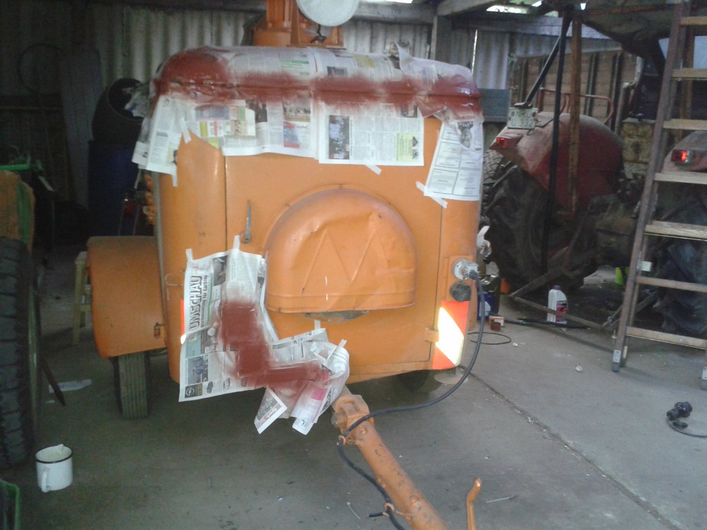

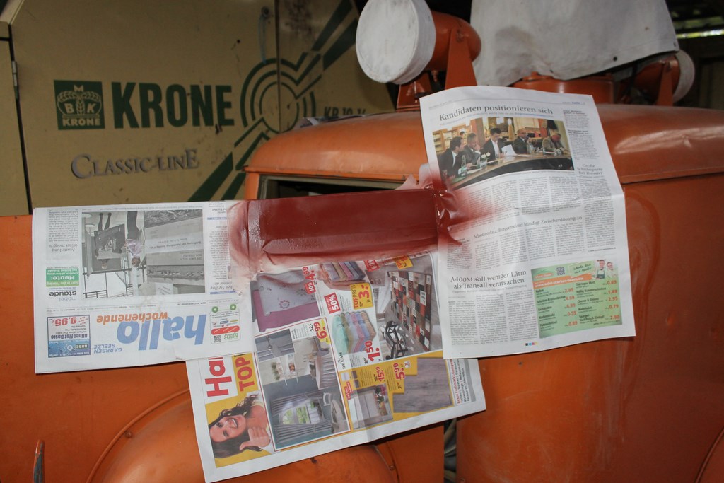

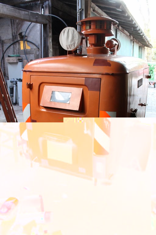

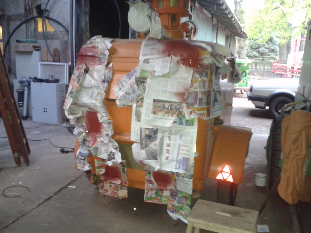

...Und es tut sich noch mehr!

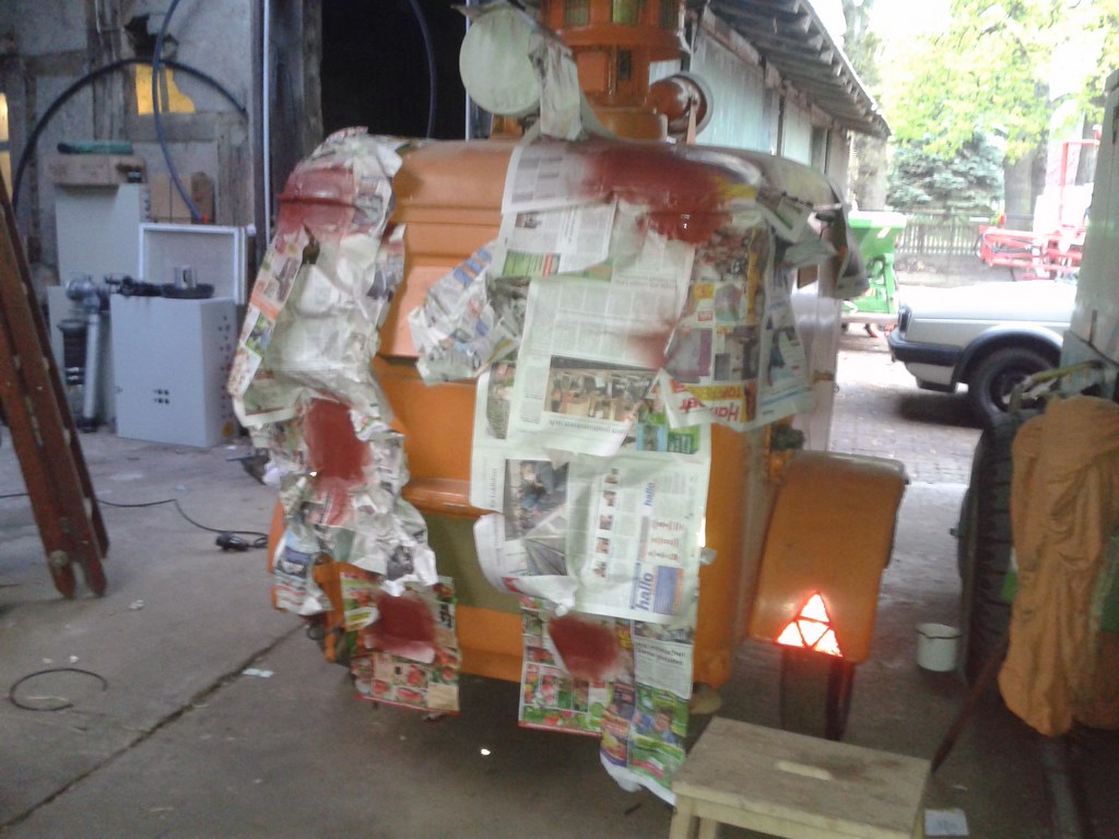

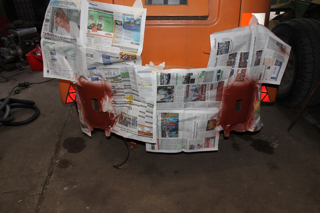

Heute war ja das Schweißen der Nietlöcher um die Originalen Rückleuchten angesagt.
Also den Anhänger fix durchs Feld hier hier her gezogen (Kein TÜV; kein Licht; Keine Papiere) und zum Nachbar.
In 1,5h Arbeit haben wir (bzw. Er geschweißt) dann die ganzen Löcher zugepunktet, geschliffen nachgepunktet usw.
Das ergbnis könnt ihr unten sehen.

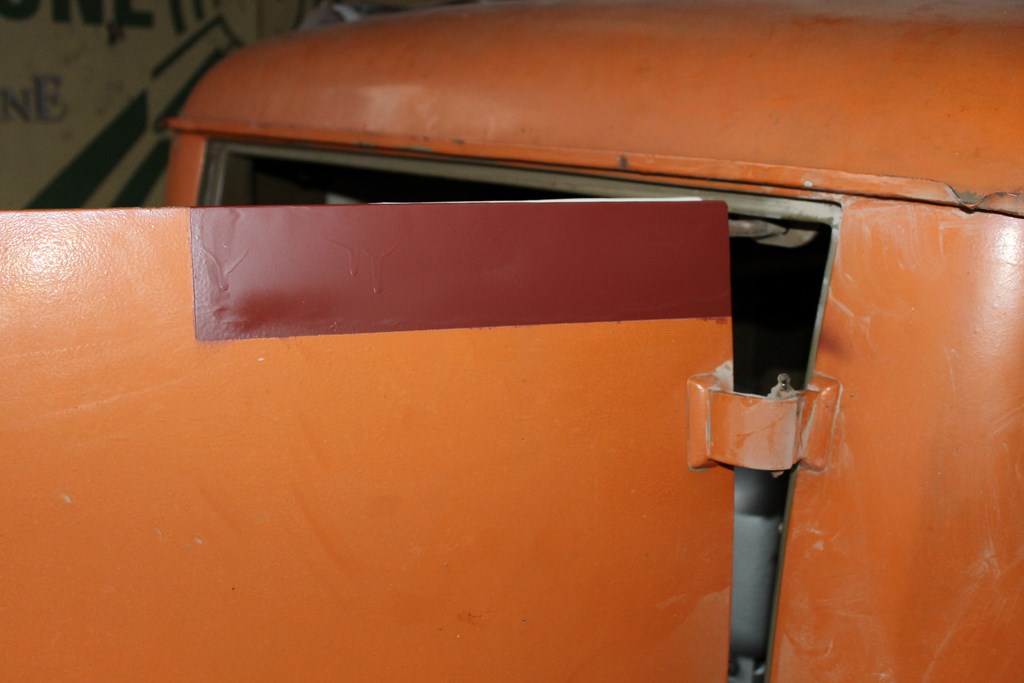

Dann habe ich das Blech noch etwas ausgebeult, auch eine tiefe Delle konnte relativ gut gemacht werden.
Wie neu wird die Aussenhaut sowieso nicht werden, aber man kann ja auch ruhig sehen das er von '65 ist.
Mit dem RAL7008 in Matt fällt es eh nicht mehr so auf.
Dann das ganze abkleben, Sauber machen und dann mit Rotem Rostschutzgrund Grundieren.
Da ich dann eine halbe Dose noch hatte, habe ich gleich noch vier schlimme weitere Stellen am SLEA direkt gemacht, sowie den Deckel für das Staufach grundiert.
So unten folgen nun die Bilder dazu!

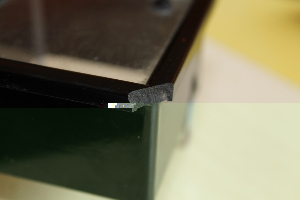

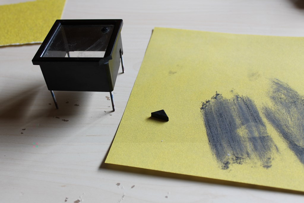

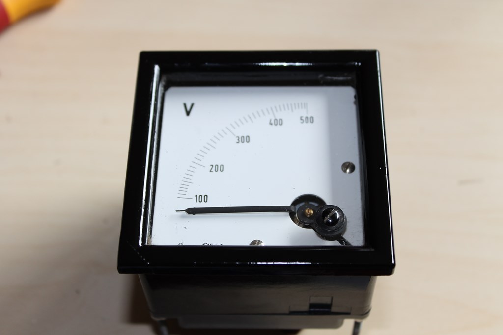

So heute habe ich mal wieder etwas getan.
Ich habe das Analoginstrument im Bediengerät aufgearbeitet, dort war ja ene Ecke abgebrochen.
Ich habe also das defekte Analoginstrument für den Lade/Entladestrom was ich ausgebaut habe genommen und dort eine Ecke abgesägt.
Dann habe ich diese zurecht gefeilt und geschliffen, bis sie von der Innenseite her passte. Dann wurde sie angeklebt und die Aussenseiten bearbeitet.
Zuvor wurde am zu reparierendem Gehäuse die abgebrochene Ecke zu einer brauchbaren winkeligen ebenen Fläche gefeilt.
Am Ende wurde es feinstmöglich geschliffen, da es aber immernoch grau und matt war habe ich es mit klarklack überpinselt.
Das Ergebnis könnt ihr dann auf den Bildern sehen. :-)

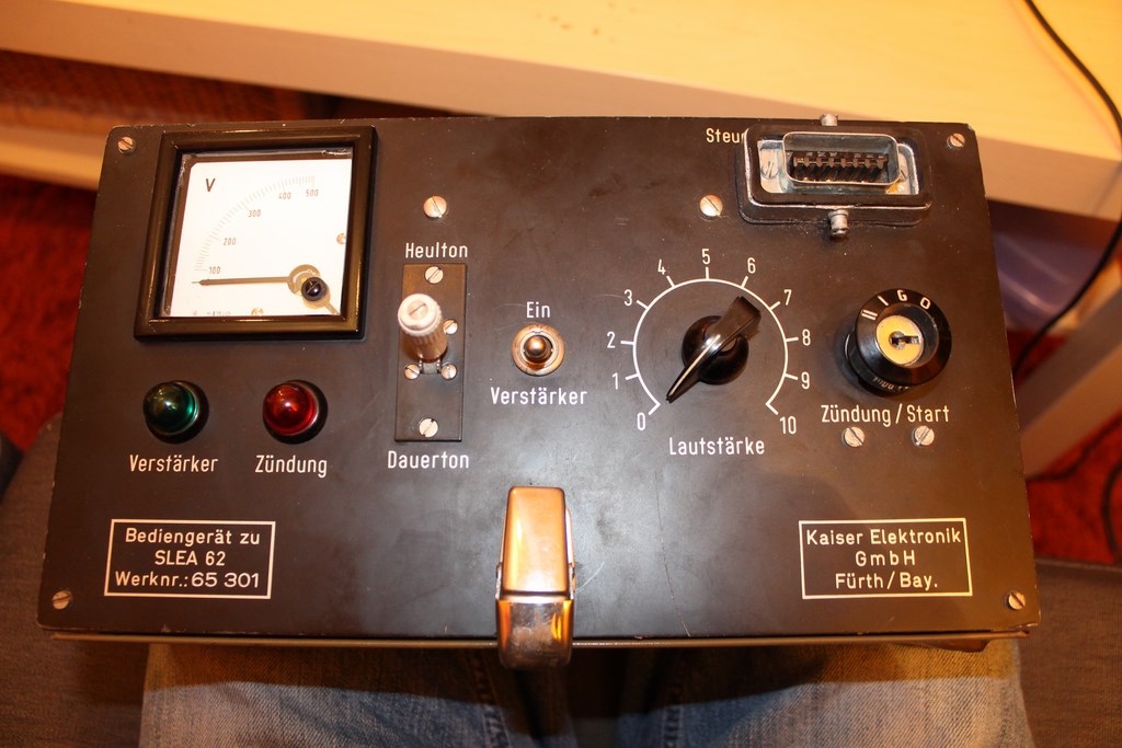

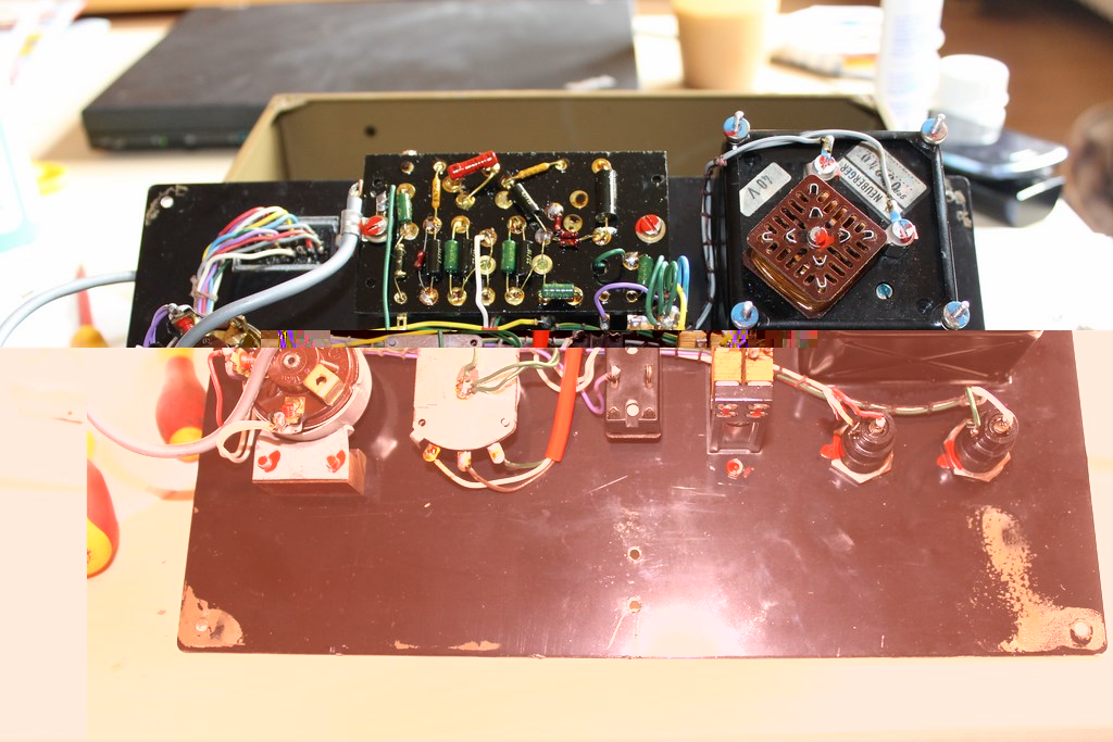

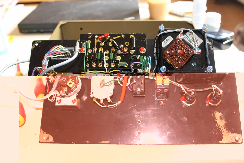

Ich habe auch einmal Bilder vom Bediengerät innen gemacht, für die die es interessiert. Die Schaltung ist der intgegrierte Verstärker.

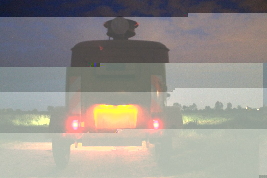

Vorgestern habe ich die originalen Rückleuchten verbaut und die Elektrik der Beleuchtung komplett neu gemacht. (Der Spannungswandler muss noch gebaut werden.

@haumei: An den Stecker kommt das Kabel, das dann 6m lang is tund am anderem ende mit dem gleichem Stecker an den SLEA gesteckt wird.
Zu GFK-Spachtel wird es noch kommen, die großen Beulen aussen werden so git es geht heraus gezogen und dann noch feingespachtelt :-)
Aber für das Analoginstrument war es mir so lieber. Ich muss aber zugeben auf die Idee bin ich garnicht gekommen :-D

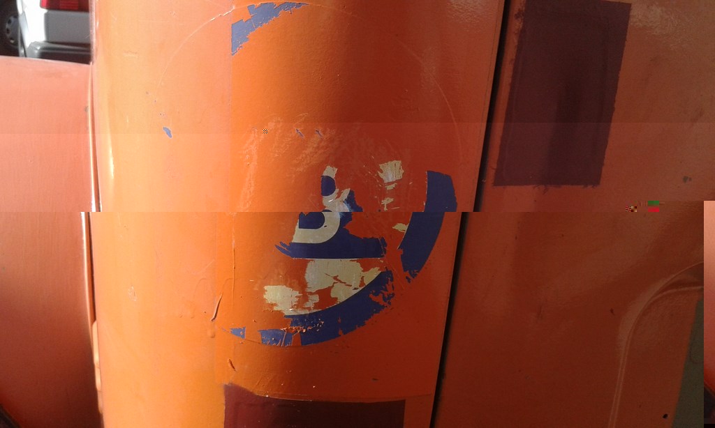

Naja heute habe ich die Hässlichen Reflektoraufkleber abgezogen und da noch ein Aufkleber-Schätzchen zu Tage gefördert^^

Joa das es nur die Kondensatoren sein können war uns klar, Widerstände ändern sich nicht es sei denn sie brennen durch, und das Relais ist ok.Niklas hat geschrieben:Schau dir mal den Phasenwächter im Bedienteil an.
Diese alten HV-Wickelkondensatoren werden gerne mal durchlässig. Röhrenbastler kennen die Sch**dinger. Ansonsten schau mal, ob das im Phasenwächter befindliche Relais hängt, was ich aber nicht glaube. Wie gesagt, kümmer dich ersteinmal um die Kondensatoren.
Gute Quelle für axiale Hochvolt-Wickelkondensatoren: Tube-Town.de!
Ich habe heute mal Fotos von den Kondis gemacht, mal sehen ob ich da was finde.
Im zweifelsfall: Alte kondis auf machen, gehäuse leer machen, neue kondis in das gehäuse, wieder zu, e vòla alte Optik neue Funktion :D
Interessant ist halt die Funktion der ganzen Schaltung. Wir haben es in electronis Workbench mal 1 zu 1 nachgebaut. Interessant was da so alles mit
der Phasenverschiebung, den Spannungen an der Spule und auch bei drehen irgendwelcher Phasen passiert...
Es wiederzugeben fällt schriftlich etwas schwer...

<Klugscheiß> Doch, Kohleschichtwiderstände werden beim altern sehr gerne größer - habe hier eine alte Box da sind sie fast alle über das hinaus, was die 10% Toleranz-Markierung erlaubt </Klugscheiß>:)
- Beiträge: 1821
:D
In diesem Falle aber alles Drahtwiderstände auf Keramikrohr gewicklet ;-)
Achso: Kodensatoren bei ebay gefunden, MP 0,5µF 1000V. Sollten sogar eins zu eins passen, kommen aus Russland sind neu und haben alte Optik :-)
