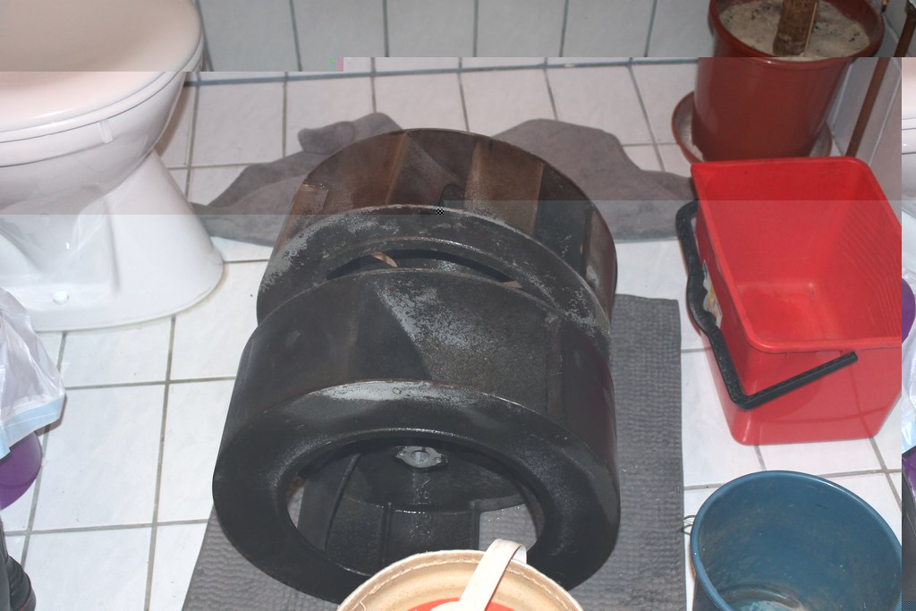

So ich habe noch mal Bilder vom Rotoren reinigen gestern:
In der (Acryl *kotz*)-Badewanne:
Abgebürstet und am abdampfen:

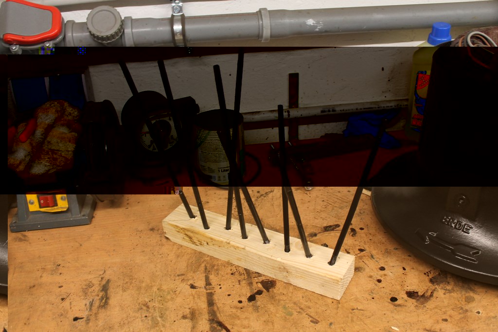

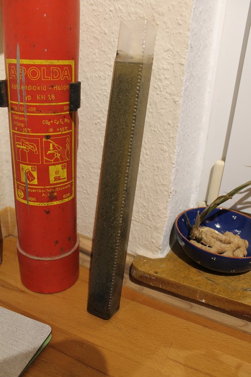

Und die Zugstangen vom Hochtöner noch in Zitronensäure eingelegt:

So heute habe ich die Zugstangen ausgepackt und abgespült, gleich Flugrost.
Egal, das Brunox sollte morgen kommen, dann kommts gleich drauf.

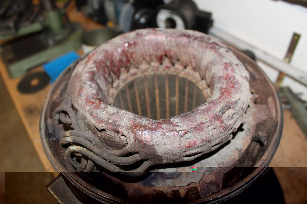

Dann habe ich eine Stunde lang den Motor mit der Flex und Drahtbürste entrostlackt:
Auch "ERDE" und Drehrichtungspfeil sind noch gut zu sehen:

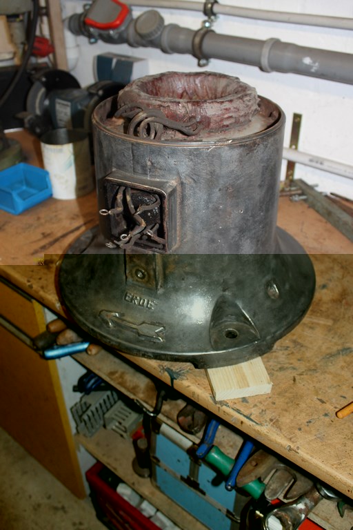

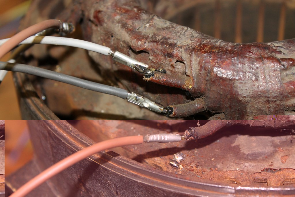

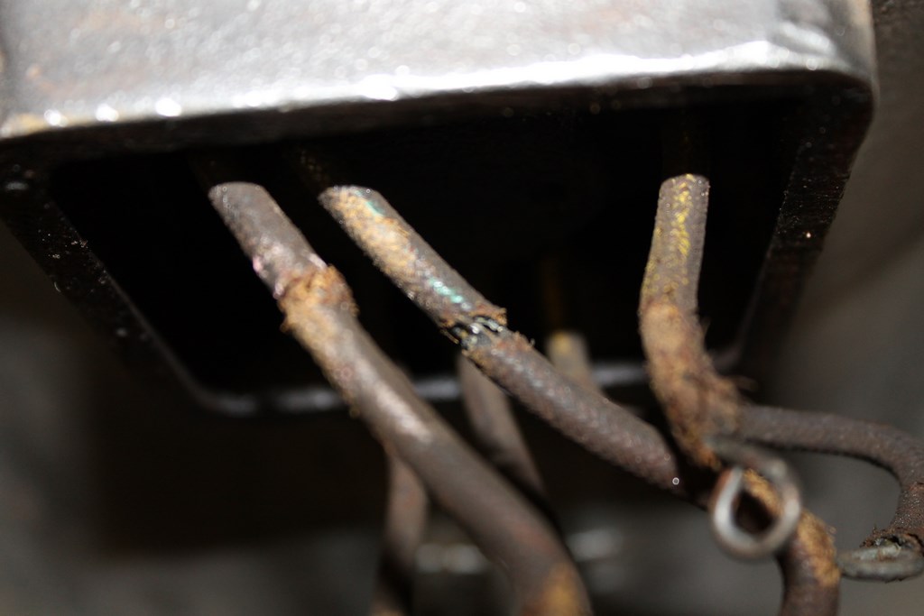

Leider habens die Motordrähte nicht ganz schadfrei überstanden, die müssen wohl doch neu isoliert werden:
Gesamtansicht Motor, sollte kein Problem sein die zu erneuern:
Der alte Lack war doch sehr widerstandsfähig, dort wo er noch war....

Wie könnt's anders sein, heute gings wieder weiter :D
Solange ich auf DHL mit dem Brunox gewartet habe, habe ich noch mal die Wicklungsenden am Hochtöner neu gemacht.
Anschließend habe ich mit einer langen Drahtbürste den Raum zwischen Motorpaket und Motorgehäuse gereinigt.
So habe ich da allen losen Rost los weg bekommen :-)

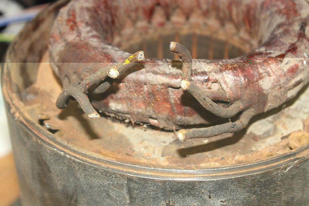

Dann habe ich den Motor vom Tieftöner sauber gemacht, vorher noch die Wicklungsenen auch hier abgeschnitten.
Gereinigt wurde wieder mit Flex und Topfbürste. Auch hier habe ich dann noch die Zwischenräume gereinigt.
Anschließend habe ich bei beiden Motoren die Zwischenräume mit einer Zahnbürste innen mit Brunox ausgepinselt.
Sowohl das Gehäuse innen, als auch das Wicklungspaket.
Anschließend habe ich beide Motoren aussen mit Brunox zwei mal gepinselt.

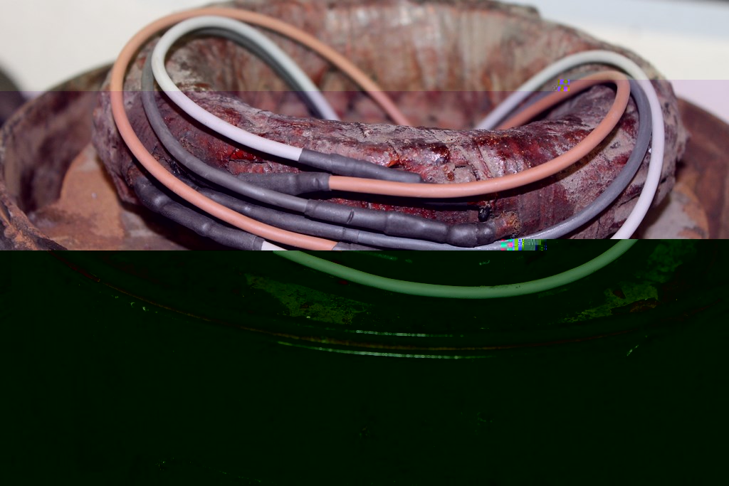

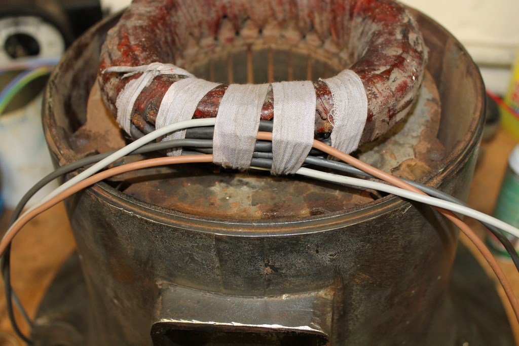

Zuletzt habe ich noch vorm hochgehen die Wicklungsenden am Tieftöner neu angesetzt, morgen dann noch einwicklen.
So nun gibts wieder Bilder :-)
Wicklungsenden eingekürzt:
Drei Wicklungsenden an einem Ende angesetzt, gechrimpt und verlötet:
Anschließend dann auch die andere Seite ebenso: Isoliert mit doppelt Schrumfschlauch und angelegt:
Und Anschließend mit Stoffstreifen gebunden. Nachher kam noch Isolierlack über alles drüber:

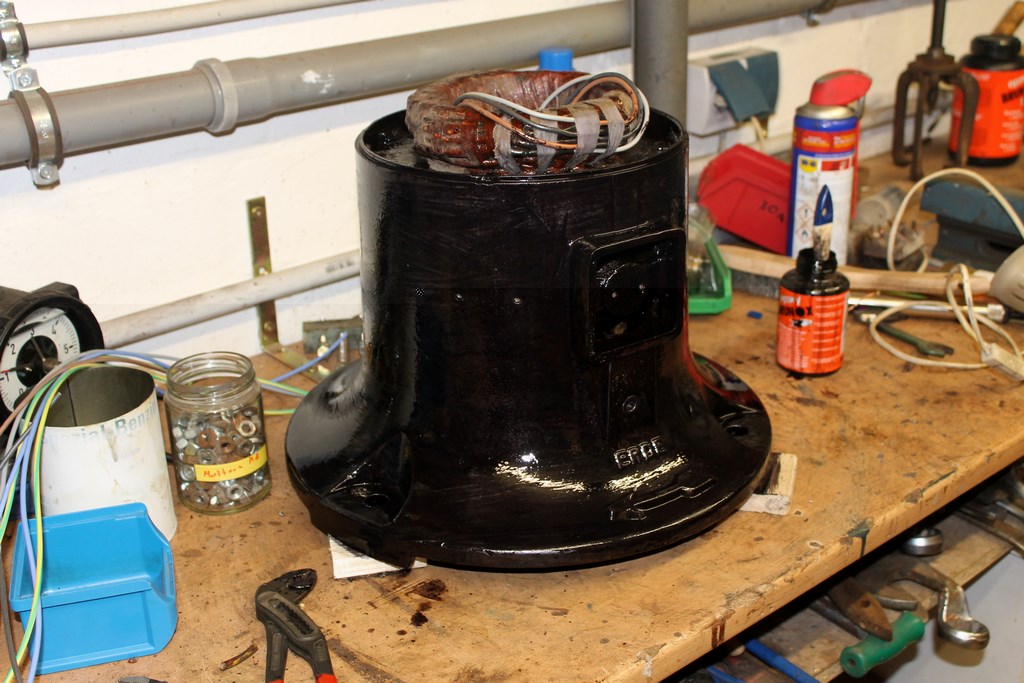

Soooo, gestern habe ich den Motor vom Tieftöner fertig eingewickelt.
Dann habe ich noch eben die Zugbolzen des Tieftöners neu gemacht, schön auf der Drehe Gewinder drauf geschnitten.
Heute wurden die Zugbolzen dann mit Autogen noch warm gemacht und an je zwei Stellen abgeflacht, die die originalen.

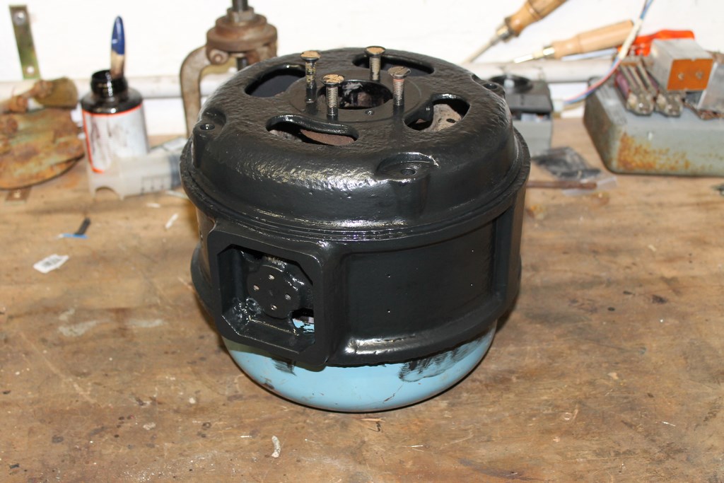

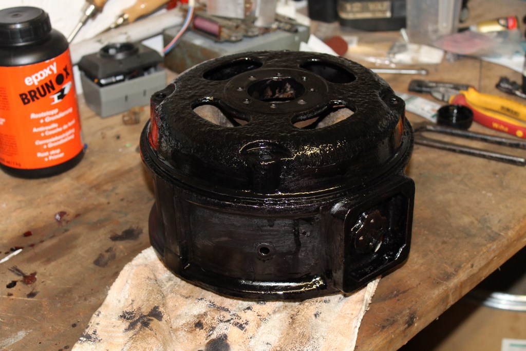

Dann kam Farbe ins Spiel, beide Motoren habe jetzt ihre doppelte Farbschicht in Tiefschwarz Matt.
Morgen habe ich Termin beim Pulverer und kann dort das ganze Kleinkram strahlen.
Da kommt dann natürlich gleich Brunox drauf, damits garnicht erst wieder korrodiert. *grins*
Davon gibts morgen dann Bilder, heute gibts nur welche von den Fertig gelackten Motoren:
Hochtöner gelackt, das dunkelt noch nach, auf dem Bild ist es Frisch:
Tieftonmotor natürlich auch gleich zwei mal gelackt:
Und die Bolzen natürlich auch:

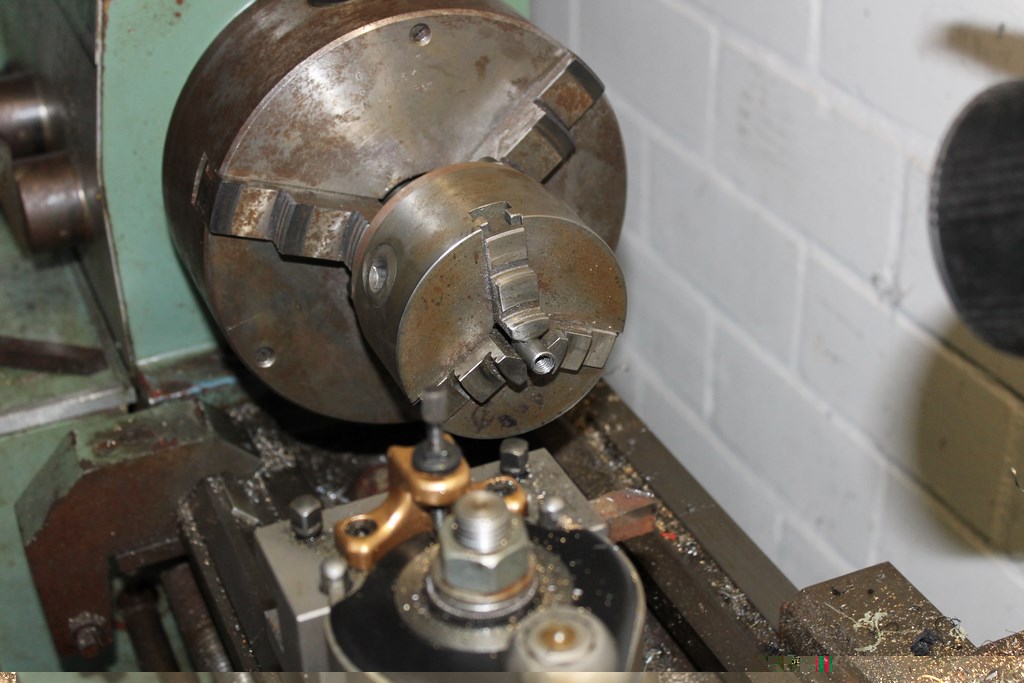

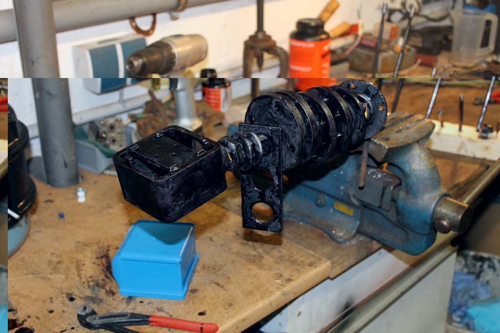

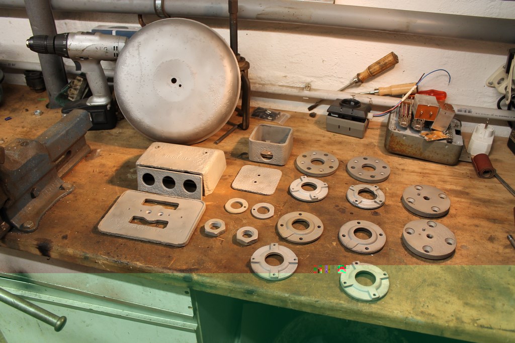

Heute habe ich die Schmierstoffleitungen neu hergestellt.

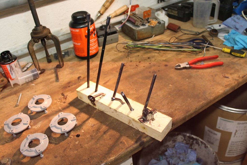

Dann wurden alle "Kleinteile" selber beim Kollegen geglasperlenstrahlt und Anschließend mit Brunox gepinselt.

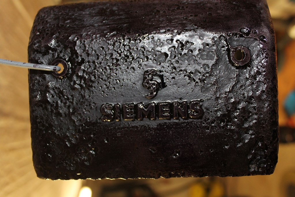

Am Motor wurde noch der Drehrihtungspfeil und der Schriftzug mit liebe Rot gemacht.
So, nicht so viel Reden, Bilder sprechen lasen:
Verbindungshülsen Querplandrehen und anfasen:
Alle Schmierstoffleitungen fertig, daneben im Vergleich die alten:

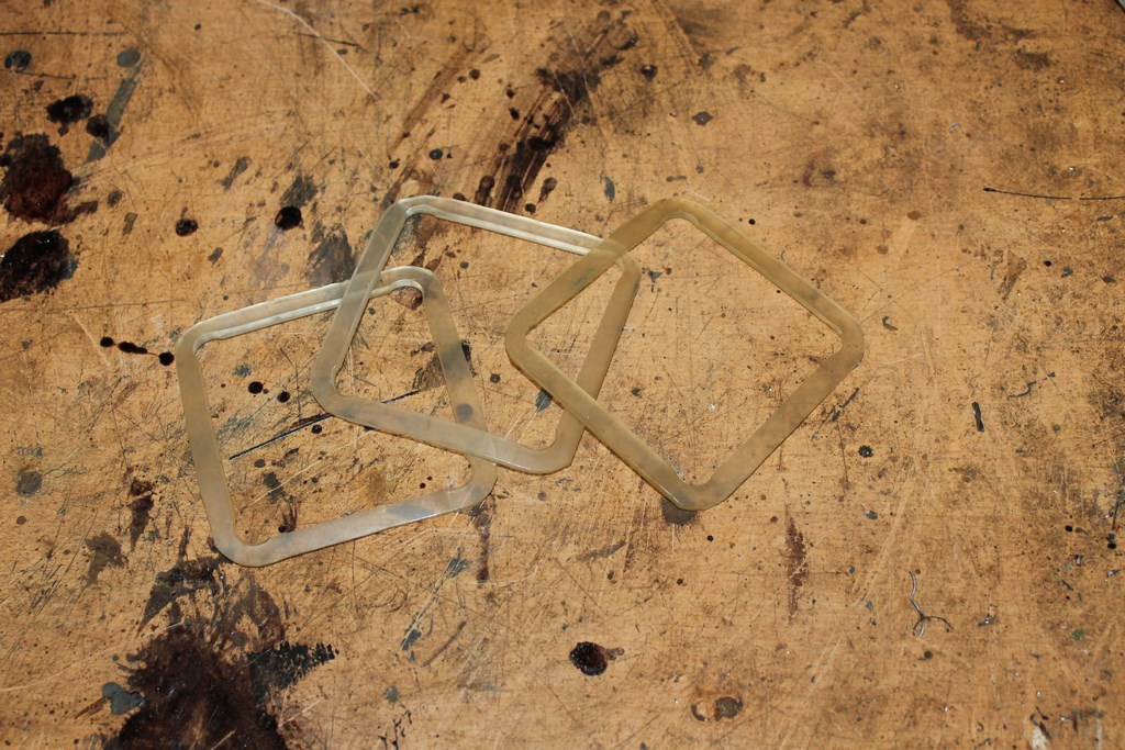

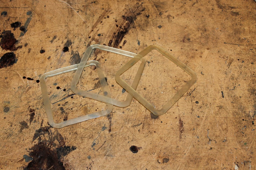

Ach ja: Die Dichtungen für die Klemmengehäuse (großer Deckel noch nicht) hab ich auch gleich gemacht:
So der ganze Kleinscheiß gestrahlt:
Und dann eingebrunoxt:
Und noch was fürs Auge, der Schriftzug auf dem Hochtöner:
