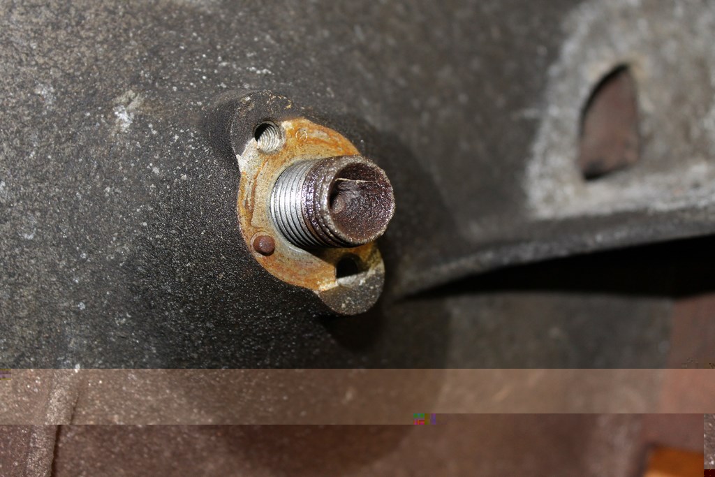

Dort waren ja wie ich festgestestellt habe die Stehbolzen vom Motor sowieso schon komplett weggerostet.
Daher lies sich der Motor vorweg ja auch schon so abnehmen.

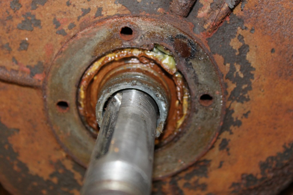

Auch muss die Sirene schon neu gelagert worden sein, denn ich glaube nicht das 1937 Lager verbaut
wurden von FAG mit der Aufschrift "Made in Germany" und das noch mal auf Französisch.
Ihr dürft raten was für Lager drin sind..... Es sind tatsächlich 6205 wie bei der E57.
Dort sind offene Lager verbaut, machen hier auch Sinn denn die Sirene hat ja Abschmierstellen für die Lager.
Die inneren Lagerdeckel des tieftonteils sind aus Aludruckguss und haben schon gelitten, evtl. muss ich da neue drehen.

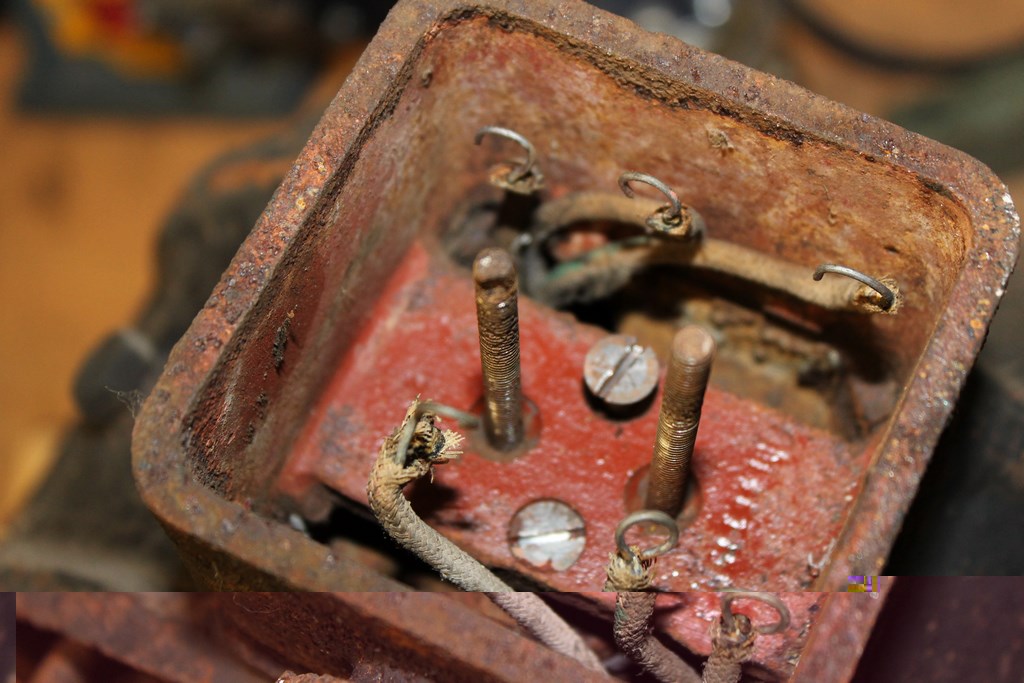

Am Motorklemmbrett zum Durchklemmen im unterem Gehäuse an den Tieftonteil ist mir ein Stift abgerissen.

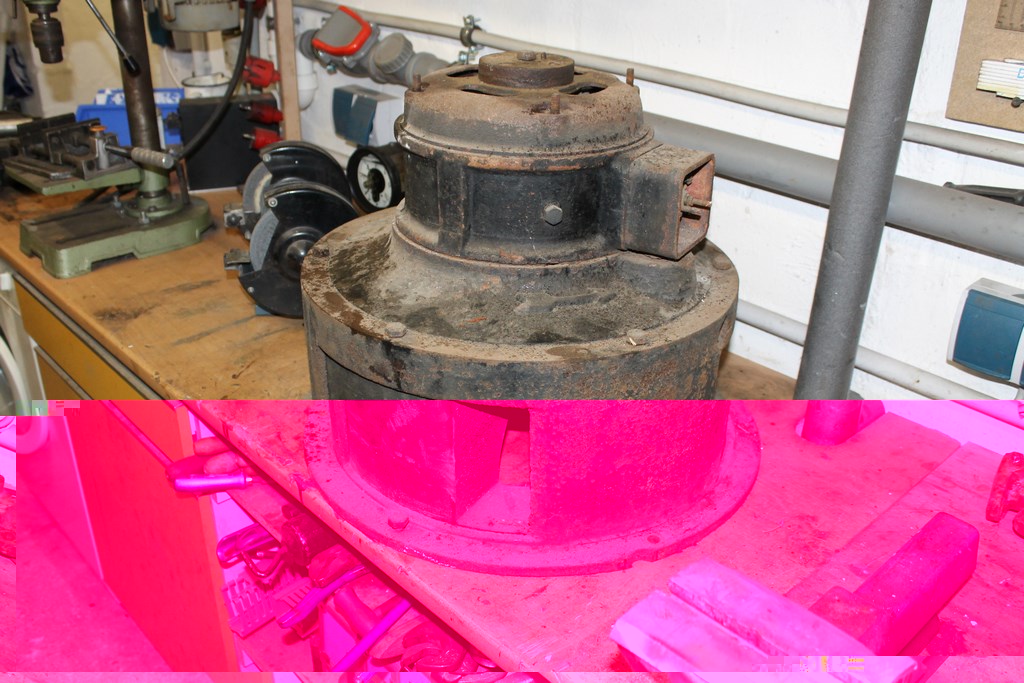

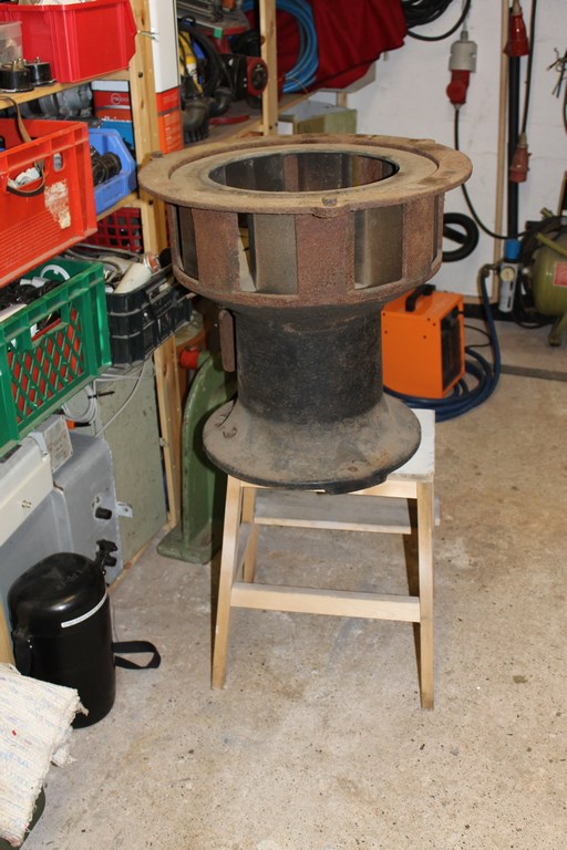

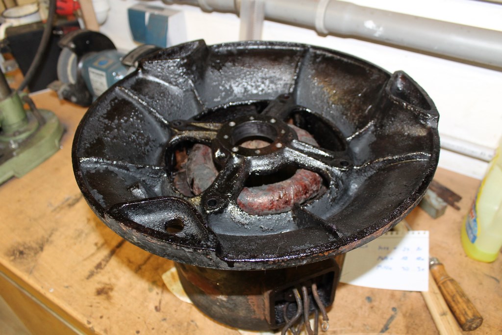

Ersmal habe ich mir den Tieftonteil vorgenommen:
Der Tieftonteil auf der Werkbank
Die Mutter und ebenso das Sicherungsblech gingen super runter.
Interessant war, das auf dem rotor eine Scheibe war die mit dem Stift gegen Verdrehen gesichert ist.
Das Blech war dann gegen die Mutter und gegen diese Scheibe abgekantet.

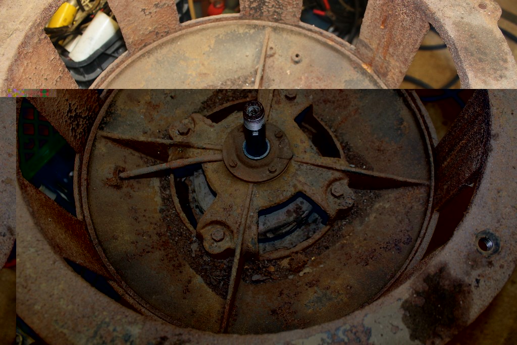

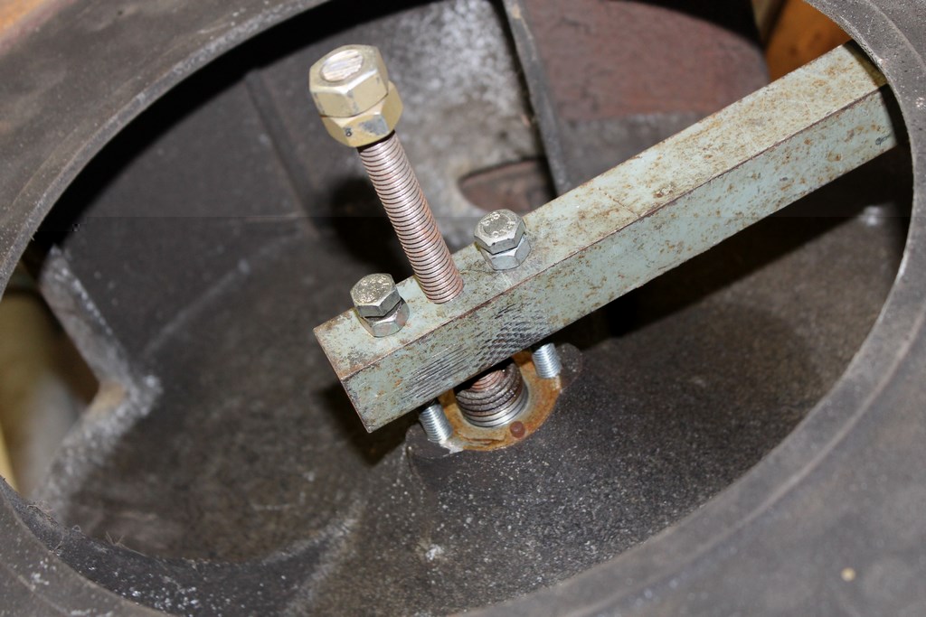

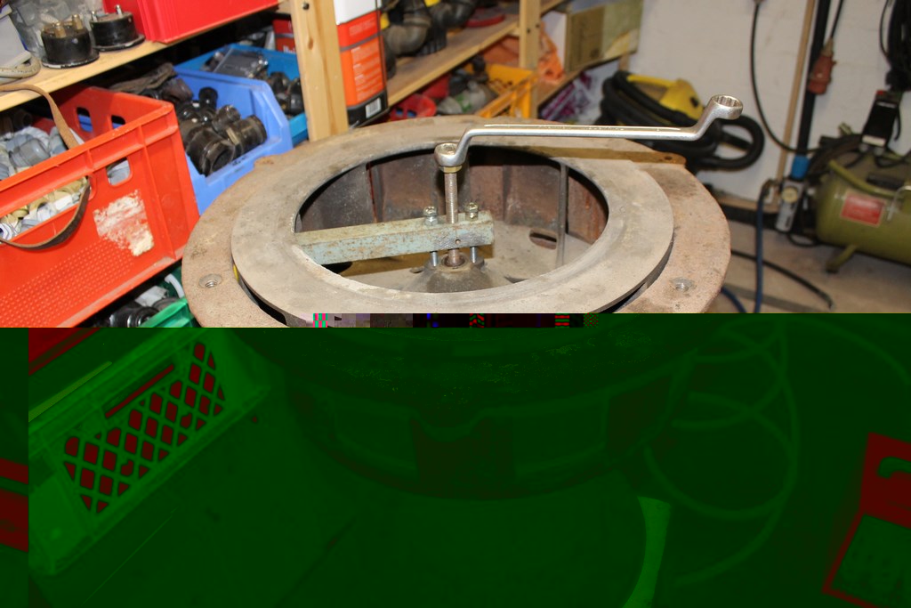

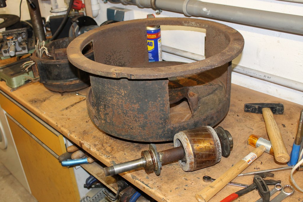

Schnell einen Abzieher bauen:
Der rotor rutschte Butterweich von der welle und ZACK sah es so aus.

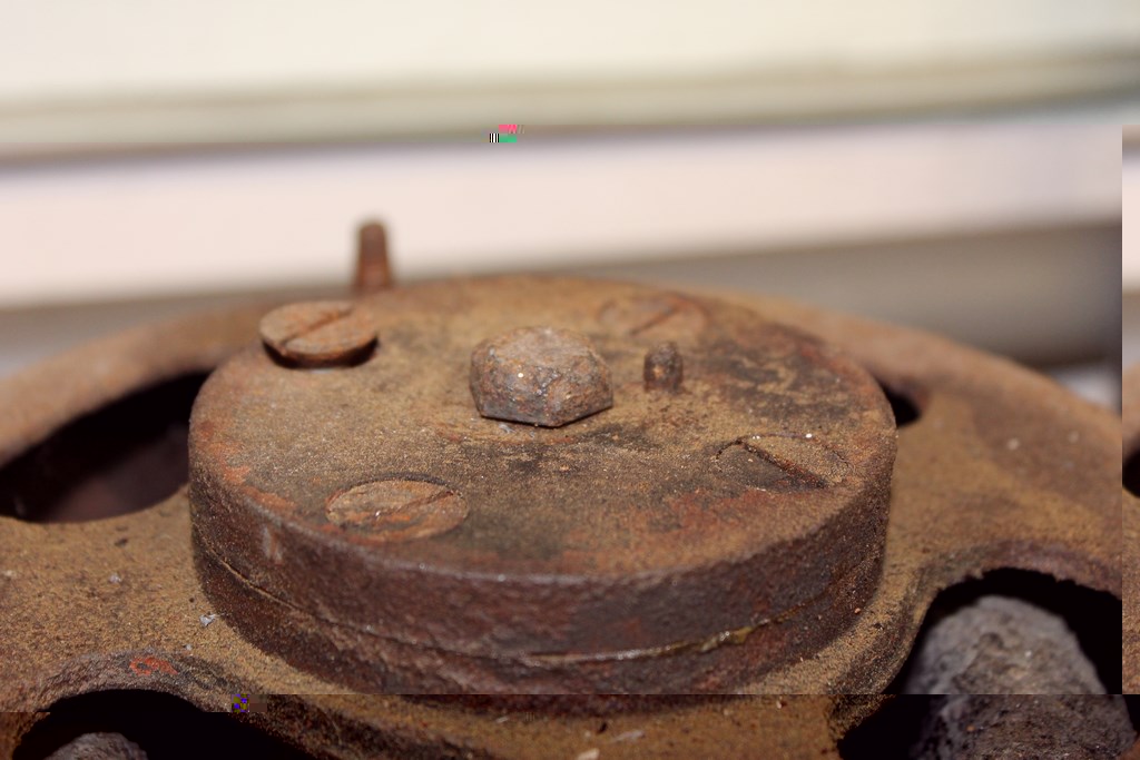

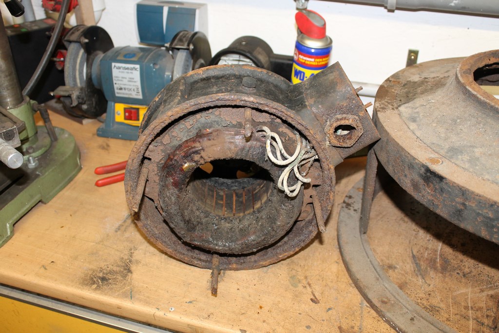

Zu sehen das die vier Bolzen an den Stegen schon geggerostet sind.

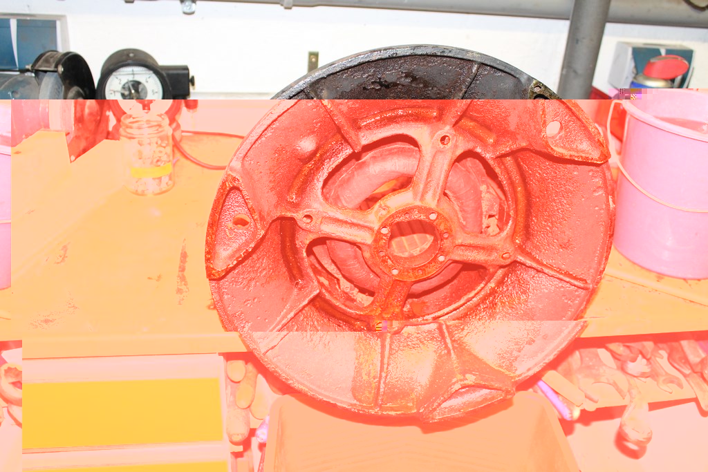

Unteren Lagerdeckel abgenommen:
Oberen Lagerdeckel Demontieren:

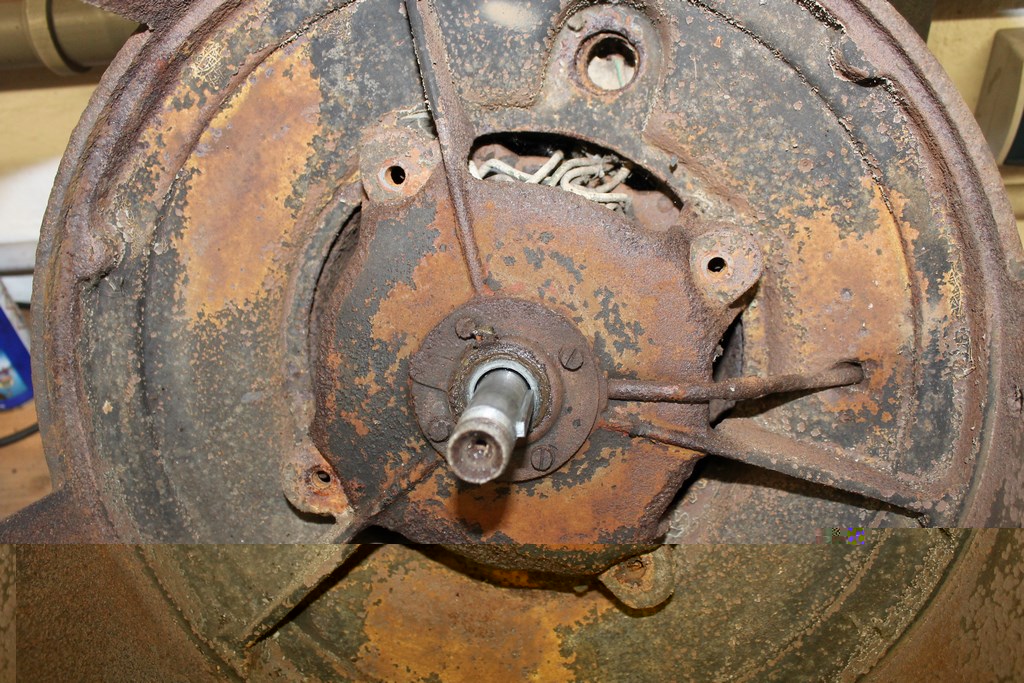

Und Schon konnte der Motor Runter:
Hier noch mal gut die Bolzen zu sehen die abgerostet sind:

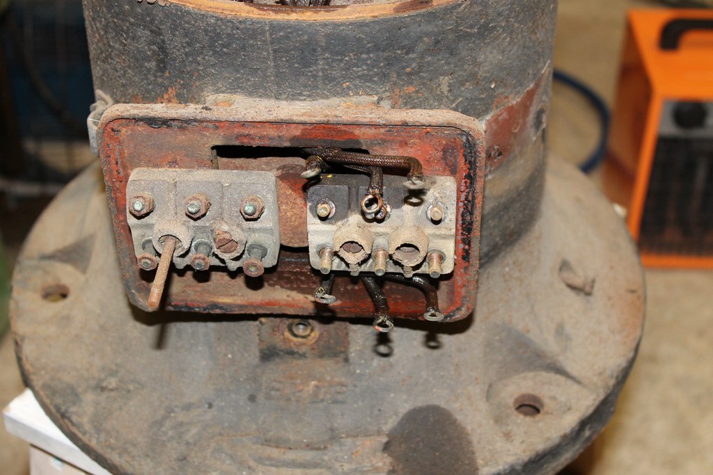

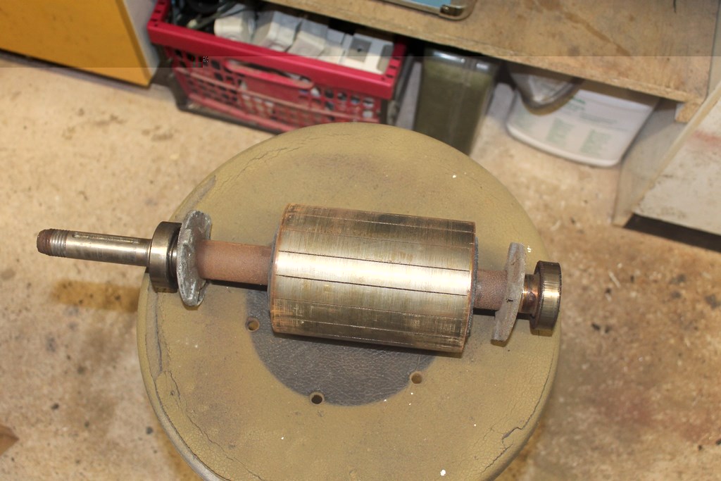

Klemmbrett demontieren:

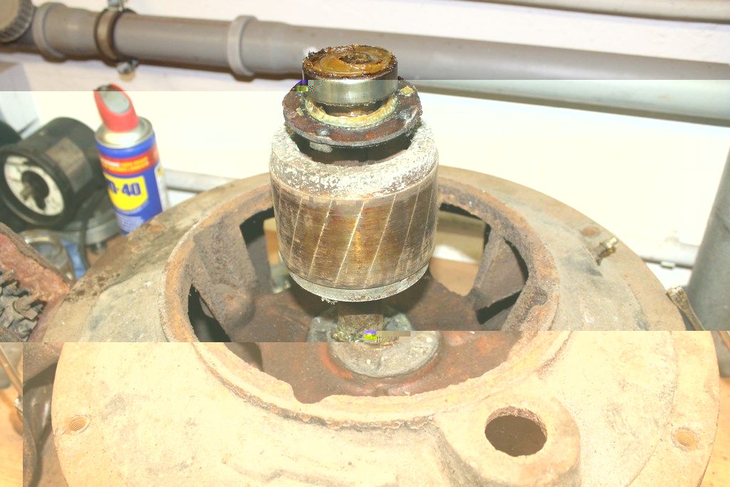

Rotor raus, Lager usw. Habe ich auch mit abgezogen, dazu aber keine Bilder:

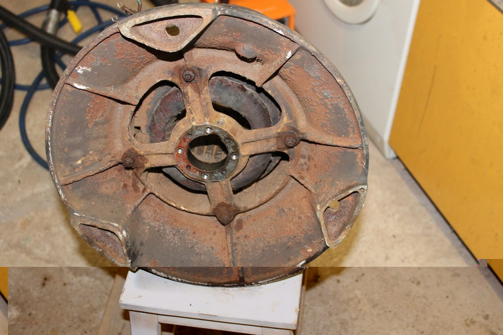

Dann ging es an den Hochtonteil:
Mal um zu sehen was das wirklich für ein Trümmer ist, den IKEA-Hocker kennt wohl jeder:

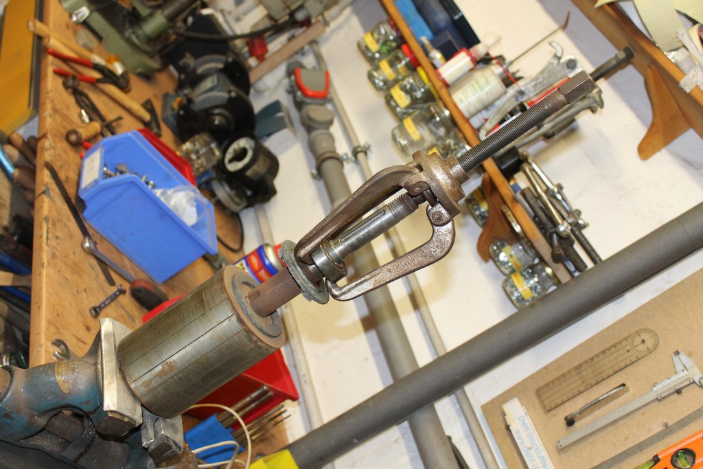

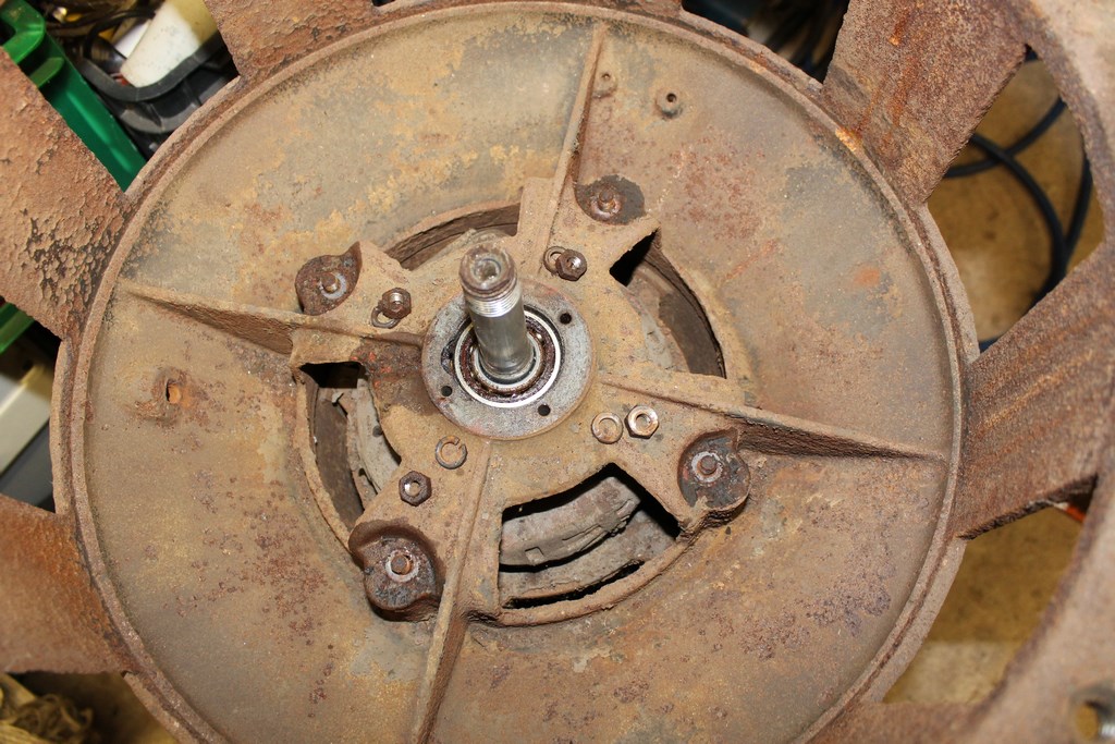

Auch hier, Mutter usw. Wie gewohnt leicht zu demontieren, Rotor mit gleichem Abzieher abziehen:
So sah es dann darunter aus:
Auch hier, Muttern und Schrauben schnell und einfach zu lösen:
Zack war der Stator runter und so sah der Motor dann aus, immernoch gute 45 Kilo!
Motorläufer raus:
Ansicht von unten:

Den Abgerissenen Bolzen am Klemmbrett habe ich ebenfall repariert.

Gewogen habe ich sie auch, beide Rotoren wiegen laut Personenwaage gleich viel: 5,9 Kilo.
Im Keller habe ich vom Motor die Zitronensäure abgewaschen und ihn anschließend mit Brunox gepinselt.
Die Lager habe ich entfettet und da sie alle sauber laufen und keine Riefen haben werde ich sie wieder verbauen.
Anschließend eingeölt und erstmal in einer Tüte verstaut.
Die Kleinteile habe ich heute auch aus der Zitronensäure genommen mit vollem erfolgt, wie gewohnt.
Jedoch werde ich trotzdem wohl die meisten Schrauben neu machen in verzinkt.
Heute dann noch die Zugschrauben vom Hochtöner und eine der Kabelschellen in Zitronensäure geladen.
So ein paar Bilder gibts, wenn auch nix spannendes^^
Motor ordentlich mit Allzweckreiniger und Wasser abwaschen, dann mit dem Heißluftfön getrocknet:
Anschließend mit Brunox eingepinselt, jetzt muss neues bestellt werden:
Da auch das Klemmengehäuse Zitronensäure innen behandelt wurde hier die gleiche Prozedur:
So das wars ertmal, vielleicht mache ich noch Bilder von den Rotoren :-)
Ich habe die Rotoren gerade in die Badewanne geworfen zum einweichen in Waschpulver.

Nach dem Reinigen fielauf sie sind NICHT eloxiert, nur Schwarz angelackt.
Wenn ich wen günstiges finde lasse ich sie eloxieren, ansonsten Pullvern in was was annähernd so aussieht.
Die Rotoren werde ich mal sehen.
