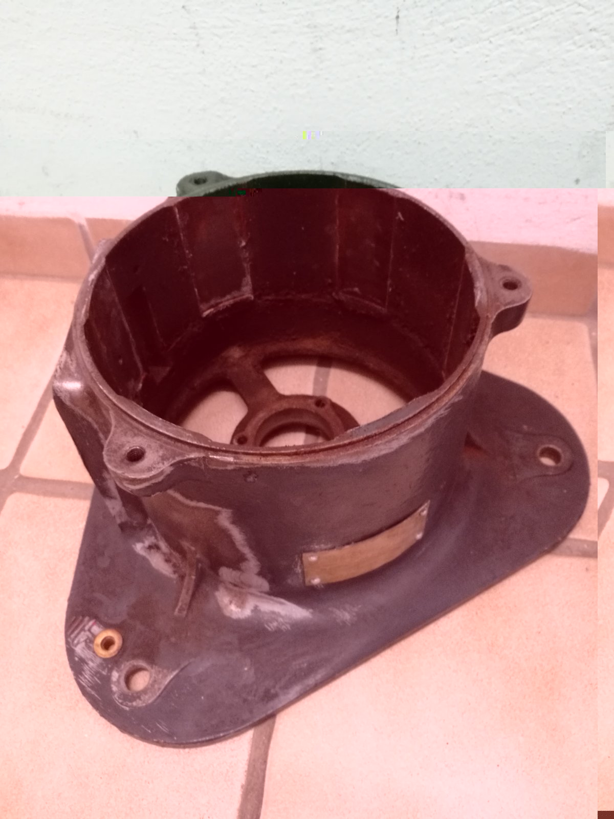

Die abgebrochene Ecke könnte man relativ gut anschweißen, macht nur keinen Sinn wenn die Wicklung eh hin ist.

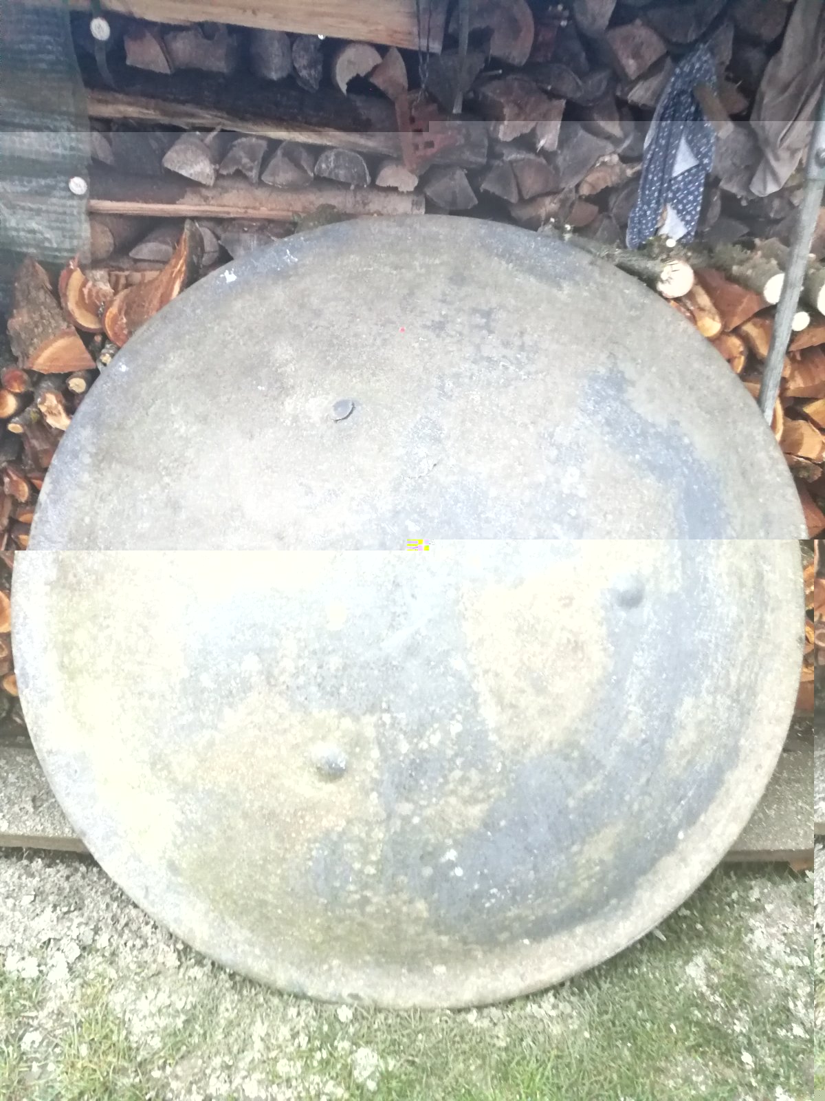

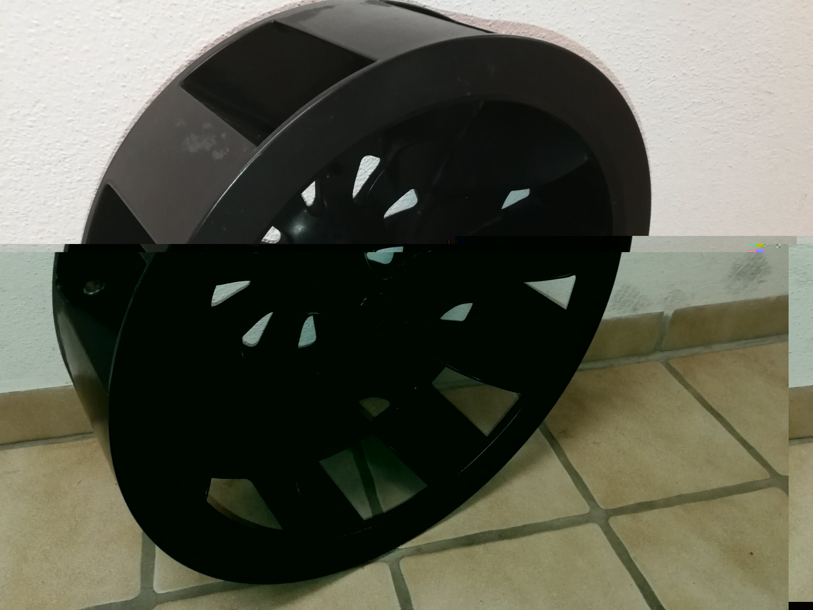

Das Dach ist fertig und kann eingelagert werden.
Natürlich sieht man die Spuren des GFK Reparatursatzes. Aber man schaut ja nicht von oben drauf.

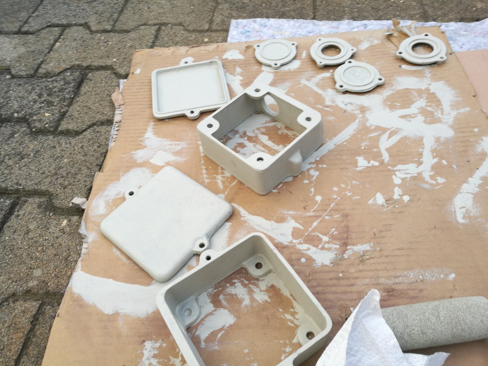

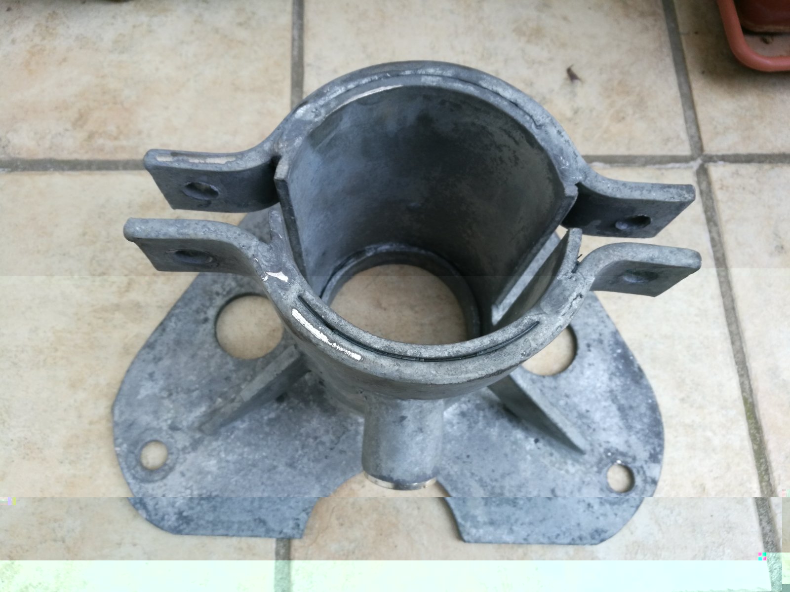

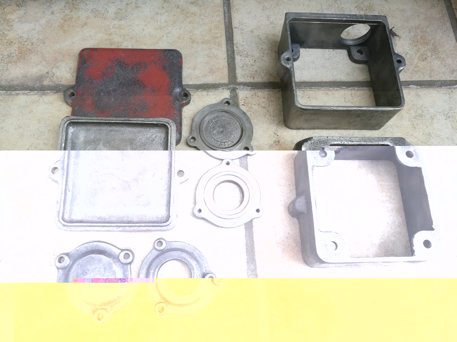

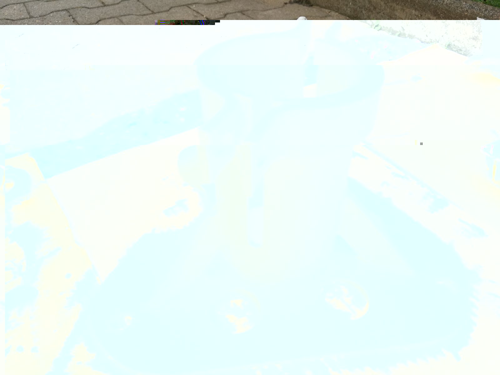

Hier mal die gesäuberten Stücke, die ich schon grundiert bzw. mit Rostschutz versehen habe. Bis auf ein paar stellen, an der ich die grobe Variante angefangen habe, konnte am Mastkopf das Zink dranbleiben.
Finde nur selten Zeit dafür.

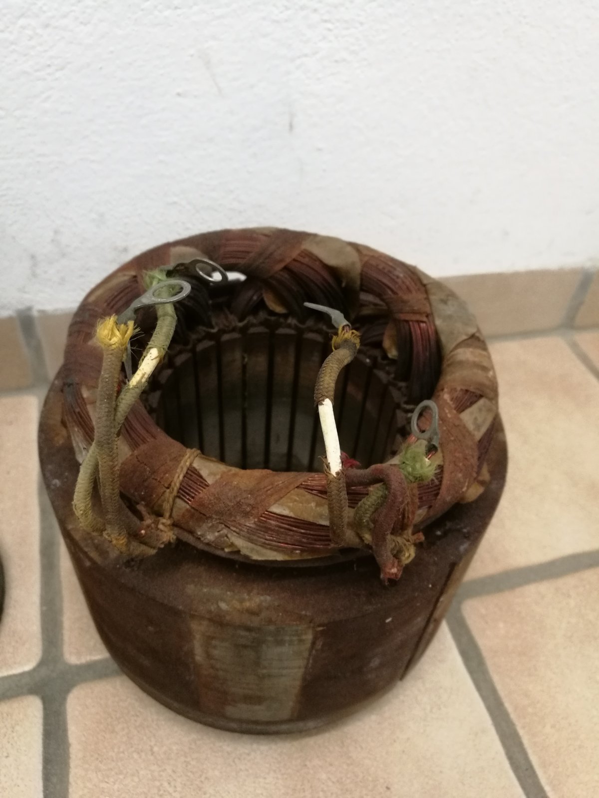

Hier ein paar Bilder. Die Wicklungen der beiden konnte ich ohne Probleme herausklopfen.
Dazu half ein 1500gramm Hammer und ein ca 10x15mm dickes und 0,5m langes Alustück. Von Flacheisen oder ähnlichen würde ich abraten, da dies zu stark federt.
