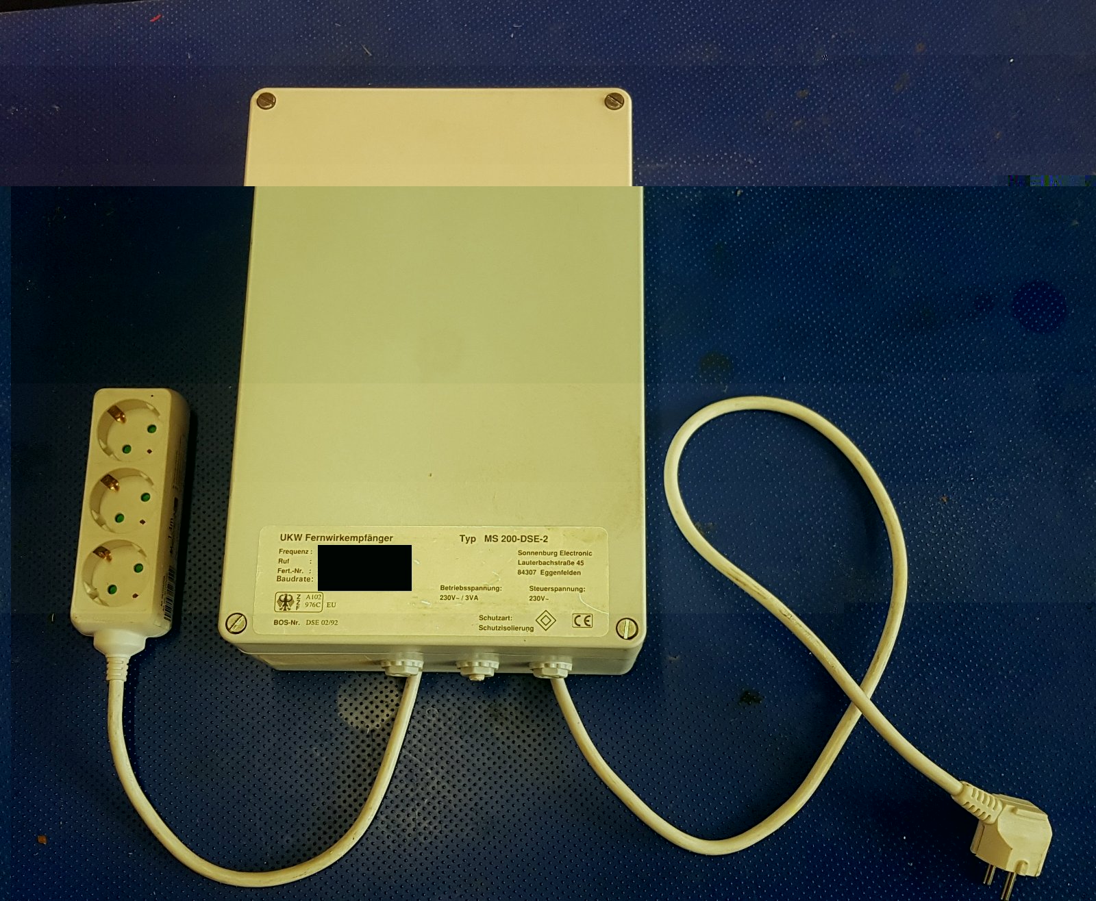

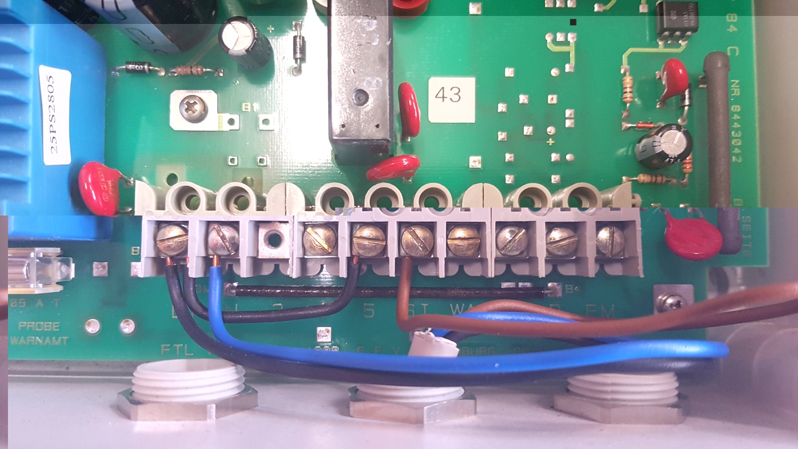

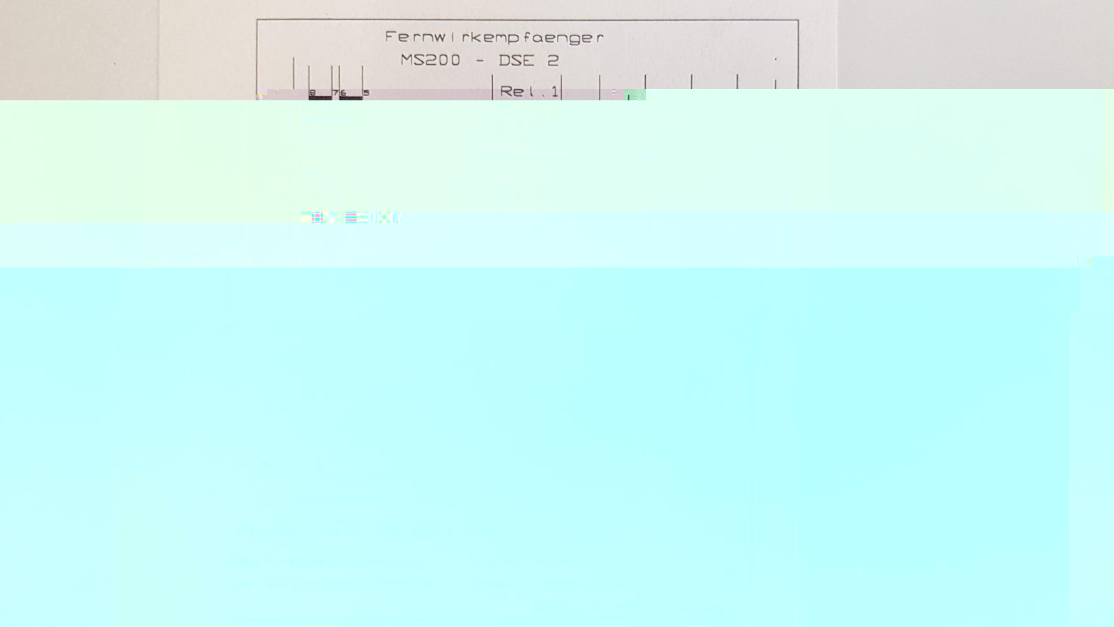

Wir haben einen MS 200-DSE-2 ausgebaut. Den will ich nun nicht albern am Ersatzteillager liegen lassen, sondern ihn ein wenig als "Anschaung" nutzen. Auf dem Bild ist das noch verkabelt, allerdings unter dem Kasten ist das Kabel abgezwickt.
(ACHTUNG: ich bin technisch unbegabt, daher nun die Fragestellung.)
Auf dem einen Bild habe ich mal dargestellt, wie ich mir das vorstelle: Einen 230V Stecker für die Steckdose, und ein 230V Ausgang, hier dargestellt als 3fach-Stecker. Wenn dann ein Alarm eingeht, dann soll eine Glühbirne (o.ä.) Anzeigen, was grade für ein Signal läuft. Ich habe da zwar den Verdrahtungsplan im Deckel gesehen, aber werde (als technisch unbegabt) nicht schlau draus.
(Keine Sorge, es begleitet mich immer ein Elektriker der alles prüft)
Vielen Dank euch schon mal

Also für "Spielerei" ist der DSE zu schade. Da kann man Besseres mit anfangen.
Ein Leuchtmittel direkt an das Relais im FWE ist sehr gewagt. Absicherung mit 2A an der Zuleitung und Abgang Sirenenschütz vorrausgesetzt.
Für ein Exponat für z.B. Feuerwehrfest etc. würde sich eine Komplette Schaltanlage, für das Verständniss der technischen Hintergründe der Sirene, besser anbieten.

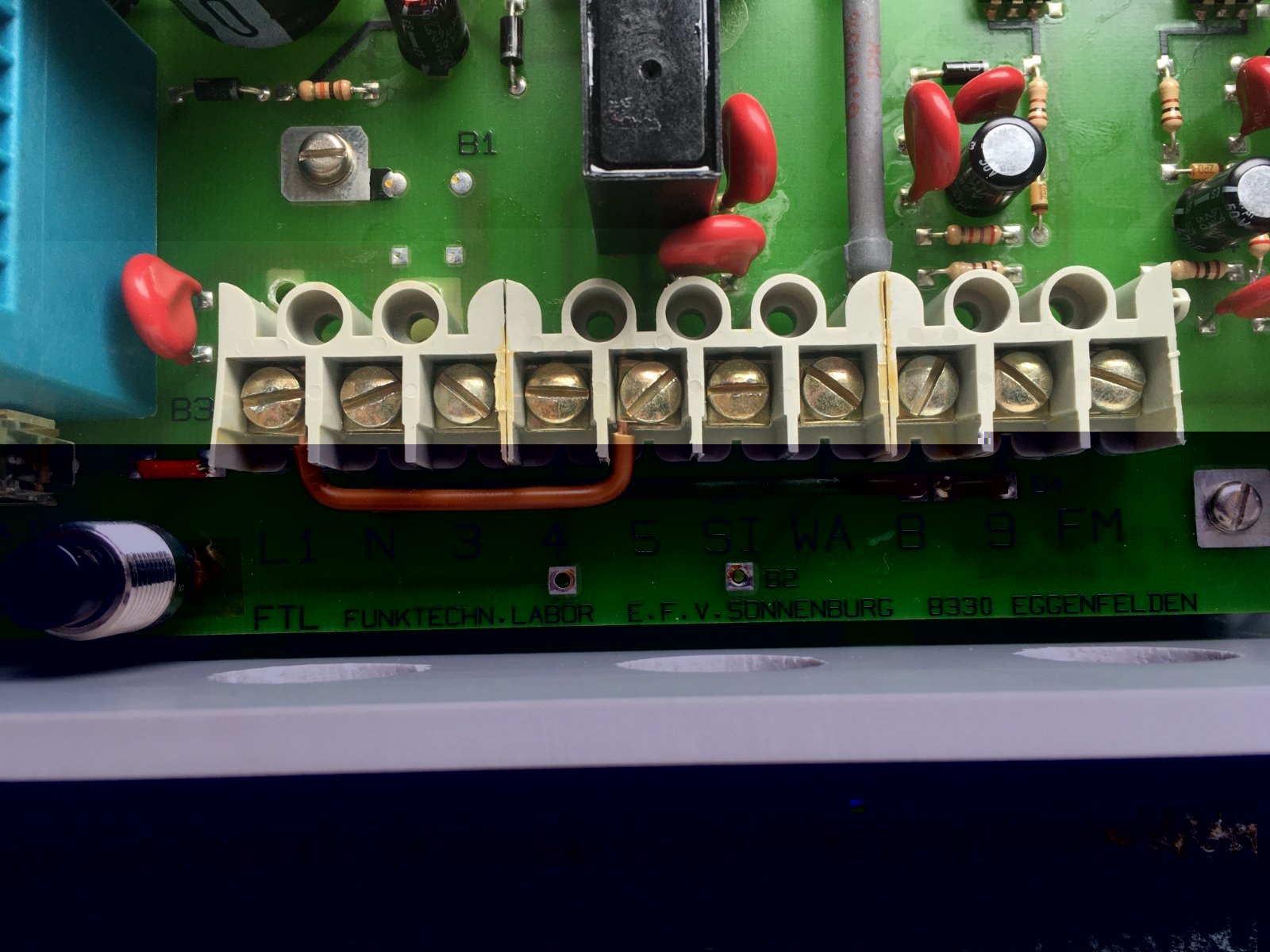

Anbei dennoch den Anschlussbereich eines MPS-4 mit Erklärung.
L1 = Außenleiter (früher R)
N = Neutralleiter (früher Mp)
3 = keine Belegung
4 = hat Was mit Warnamtskontakt zu tun.
5 = Brücke mit L1
Si = Abgang zum Sirenenschütz
WA = Warnamtskontakt
8 = über Brücke auf Platine mit N verbunden
9 = über Brücke auf Platine mit N verbunden
FM = Feuermeldereingang

Lynx112
Beiträge: 505
Re: Der Fernwirkempfänger Sonnenburg MS200-MPS 4c
Beitrag von Lynx112 »
Hallo.
Nun, wir haben 2 Sirenen ersetzt, daher liegen nun 2 FWE auf Lager für Ersatzteile.
An einen Schaltkasten komme ich derzeit nicht ran (Also nicht ich, sondern die Feuerwehr)
Idee war eben:
FWE auf ein Brett schrauben, Netzstecker dran, Ausgang legen wie auf dem Bild, dort hängt dann eine Lampe (oder RKL) und eine Kleinsirene. Dann die RICs der Hauptalarme drauf, und dann heult und blinkt es in der Feuerwache. Wenn der FWE dann gebraucht wird als Ersatz, dann wird er wieder seiner Bestimmung zugeführt.
Klar kann man das als "Spielerei" ansehen, aber zum Verstauben ist er zu schade. Das war die Idee dahinter.
Christoph
Totusignotus
Beiträge: 530
Beitrag von Totusignotus »
RICs? Dann ist das ein POCSAG-Empfänger? Natürlich kann man sich einen Hausalarm damit aufbauen, es wäre nur sinnvoll, die Last über ein Koppelrelais zu schalten. Der Spulenstrom von einem 230V-Sirenenschütz erreicht vielleicht 100mA, wenn überhaupt. Ein Elektromotor + Lichtanalge + sonstige Spielereien braucht deutlich mehr. Auf diese Weise wird der Verschleiß des FWE-Relais minimiert und ihr habt noch lange Freude am Gerät.
