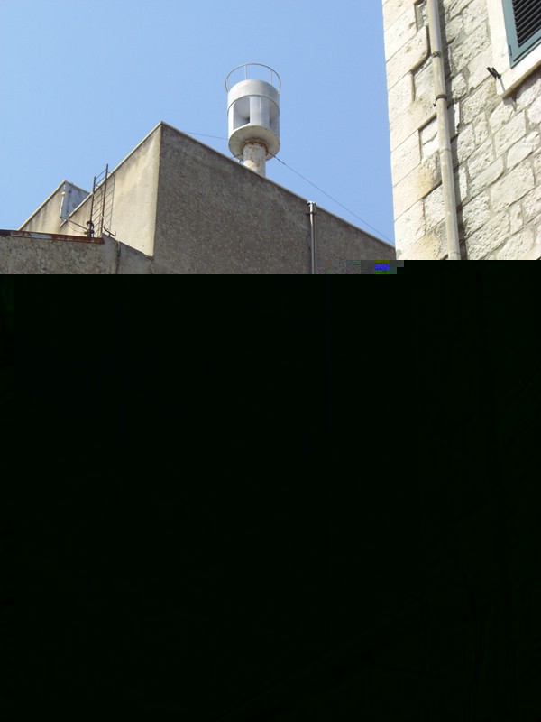

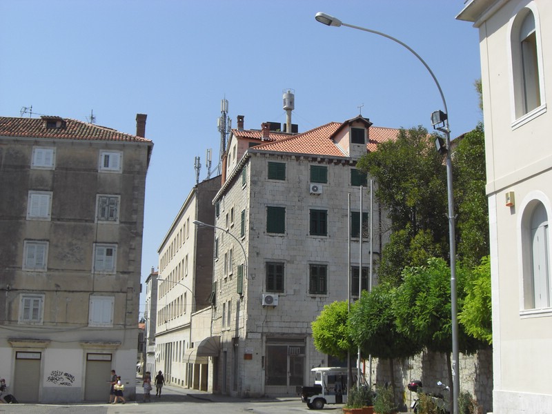

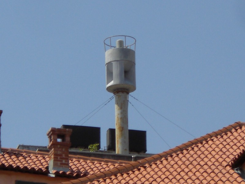

Heute war ich in der Altstadt und habe eine Sirene gefunden. Ich glaube, die ist noch nicht bekannt. Bei Google Maps eingeben: 43.509985,16.439358
Im Anhang sind meine Bilder. Hoffentlich reichen sie euch aus. Kann gerne neue machen. Die Leitungen an der Wand konnte ich leider nicht verfolgen, weil es keine Möglichkeit gab, den Innenhof zu betreten.

Sehr schöne Bilder, vielen Dank! Anscheinend handelt es sich um die Standardbauweise mit vor dem Haus vergrabenen Maschinenbunker, nur vermisse ich auch hier die Auspuffleitung des Diesels.P71 hat geschrieben:Im Anhang sind meine Bilder. Hoffentlich reichen sie euch aus. Kann gerne neue machen. Die Leitungen an der Wand konnte ich leider nicht verfolgen, weil es keine Möglichkeit gab, den Innenhof zu betreten.
Frage, auch an die anderen Mitleser: Kann es sein, dass es für den Export eine elektrische Ausführung gegeben hat? In Deutschland ist mir keine einzige F71 bekannt, die nicht mit Verbrennungsmotor lief.
Zweite Frage: Gab es F71 in Gebäudemontage oder war der separate Maschinenbunker immer dabei? Ich habe immer nur die zweite Ausführung gesehen, auch in Kroatien scheint das so zu sein.

Ohhh, sehr toll was Du da gefunden hast!
Hier in dem Innenstadtbereich habe ich auch eine vermutet, aber mit Streetview bisher nicht gefunden. Hat sich ja jetzt erledigt!
Dier Bilder sind sehr gut. Ideal wäre natürlich, wenn Du doch irgendwie einen Blick in den Innenhof haben könntest.
Wahrscheinlich ist dort der Maschinenbunker. Es könnte jedoch auch sein, dass es keinen gibt und die Maschinenanlage im Keller untergebracht ist, was es auch schon bei der Pintsch Bamag gab.

Mit Elektromotor ist mit bisher nichts bekannt, denke das hat es bei Der F71 nicht gegeben.
Ohne Maschinenbunker gab es sicher, z.B. bei der F71 in Turku/Finnland!

Hey Marko,
danke für die Bilder, die sind genau richtig! :-)
Hatte in der Gegend auch schon per Streetview einiges abgeklappert, aber die Straßen sind echt so eng, dass man schlecht auf die Dächer gucken kann von unten. Aber cool dass du noch eine gefunden hast. Wie Mario habe ich dort in der Gegend auch noch eine HLS erwartet.
Im Anhang mal ein Bild mit eingezeichneten HLS (rot) und Beschallungsradien von 1km, was bei einer HLS in einer Großstadt schon grenzwertig ist. Wie man sieht, stehen die beiden HLS in der Altstadt auch nur rund 500m auseinander.
Ich hab die Kreise einfach mal weitergezeichnet, wo man noch HLS vermuten könnte (gelb).
Vielleicht kommst du ja nochmal zufällig in diese Gegenden und kannst nochmal dein waches Auge über die Dächer schweifen lassen.
Danke und Gruß
Joachim
Danke und Gruß
Joachim
