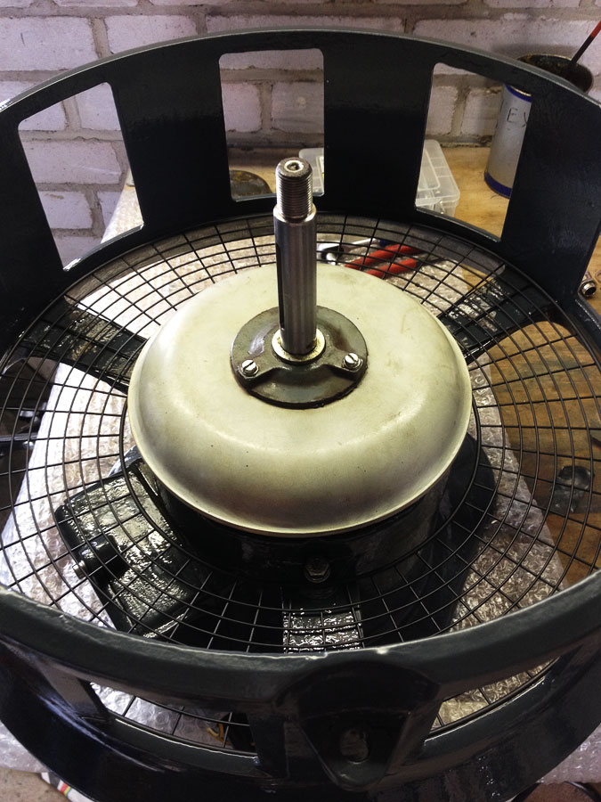

Vielleicht kann ich die Sirene nächste Woche schon fertig stellen. Den Rotor habe ich schwarz lackiert und die Farbe scheint auch ganz gut zu halten.

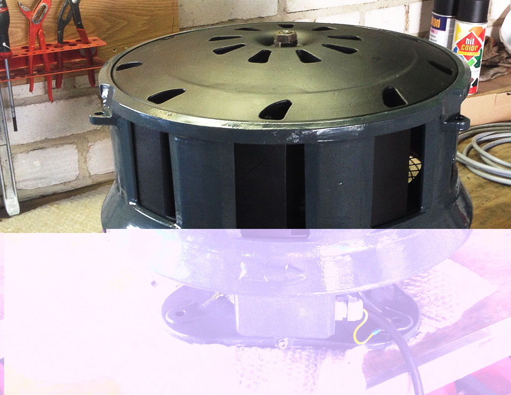

So, es gibt Fortschritte!

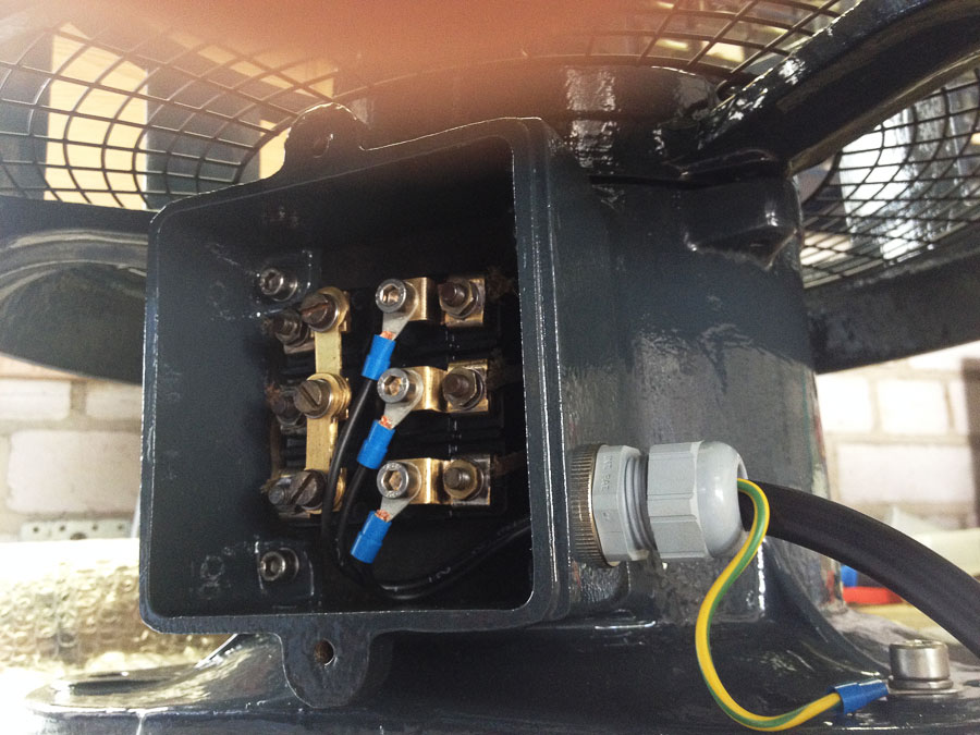

Die Sirene ist soweit lackiert und läuft. Kabeldurchführung habe ich erneuert. Die Schutzgitter waren komplett beim Lackierer meines Vertrauens und sind super geworden. Die Seitlichen werden am Wochenende montiert sowie der Pfeil rot gepinselt.

Die E57 hat einen super langen Auslauf dank der neuen Lager! Ebenso wurden fast alle Schrauben durch neue Edelstahlschrauben ersetzt. Ich hoffe die Farbgebung gefällt euch.

Coool! Die Glänzt ja noch mehr wie die schärfste Domina :-D
Super geworden! Wie ist der Lack so von der Verarbeitung und trocknung her? Wie hast du den aufgetragen?
Laufen tut sie auch super aber kollech, das war en bissl Kurz :-P ;-)

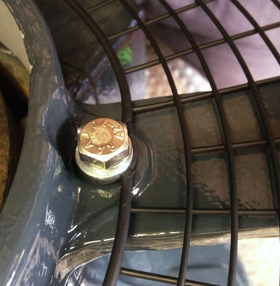

Genau der Lack ist jetzt noch das einzige Problem: Er härtet nicht richtig aus. Habe ihn am Dienstag mit Pinsel und Rolle aufgetragen das hat auch ganz gut funktioniert. Er ist auch staubtrocken jedoch lässt er sich mit dem Fingernagel noch eindrücken und wenn die Sirene irgendwo angelehnt wird schert er sich ab. :( Dauert das einfach so lange oder wird er nicht hart? Wenigstes sind die Gitter gut geworden und sehen aus wie neu. Waren aber auch beim lackierer.

Bin echt ratlos, will auf kenen Fall wieder alles runterschleifen. Das geht auch gar nicht weil sich das Schleifpapier direkt zusetzt. Ätzend.
Jemand ne Idee wie man die Oberfläche hart bekommt? Normaler Klarlack geht nicht, die Lösemittel greifen den Kunstharz an...

Aber in der Beschreibung steht dann ''mechanisch hoch belastbar''. Wenn sich selbst Karosseriescheiben eindrücken, was ist dan belastbar?Bei diesem Artikel handelt es sich um einen langlöligen Alkyd KH
Die Trockenzeiten dauern hier etwas länger da der Auftrag in der Regel mit einem Pinsel im Streich-und Rollverfahren erfolgt.
Mit zunehmender Schichtdicke verzögert sich die Trocknung.
Auch nach Trocknung bleibt der Lack elastisch
