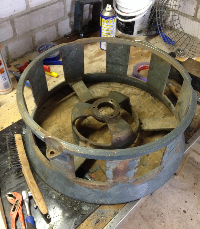

Re: Frage: Farbe für E57

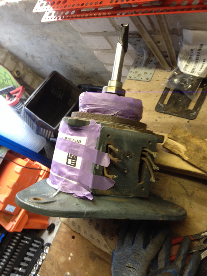

Hier die Bilder. Stator hat ein wenig Flugrost angesetzt, aber eigentlich sieht er noch recht ordentlich aus. Der Rotor hat an manchen Stellen Abplatzer.

Petry: Wenn ich das Bild mit dem Motor sehe: Warum holst Du den Läufer nicht ganz raus? Dann kannst Du ggf. auch gleich (bei Bedarf) neue Lager aufziehen.

Also zum Stator: Den kannst du zwar strahlen lassen aber bitte vorher den Lagersitz IDIOTENSICHER vor dem strahlen schützen! Wenn der Mitarbeiter das net weiss wird der mitgestrahlt und du kannst das Kugellager in zukunft durchwerfen.
Eine frage: Wieso ist der Motor so eingepackt?
Den Läufer würde ich rausholen der stört mich sonst immer bei arbeiten.
Ich halte es eigentlich immer so, dass ich mich bei alten Anstrichen in den Garten setze, für 2€ das stück ein paar Drahtbürsten für die Bohrmaschine kaufe, Staubmaske auf und gib ihr. Ist zwar ne fleißarbeit aber dann weiss man 1. was man getan hat und 2. ist das Resultat einem selber direkt mehr wert^^
Beim Motor: Vorsicht! einmal mit irgendwas an die Wicklungen und es heisst ade Isowert!

Die Frage hast Du Dir doch direkt selbst beantwortet: Schutz der Wicklungen während der Restauration. :) Die Wicklungen sehen jetzt schon böse aus weil die Siemens (wenn es eine ist, wobei bei der Farbgebung wohl davon auszugehen ist... Typenschild haben die Idoten überlackiert...) bzw. der Motor oben zur Seite und unten offen ist.sirenator hat geschrieben:Eine frage: Wieso ist der Motor so eingepackt?

Die Welle sammt Käfigläufer habe ich drin gelassen weil:
a) neue Lager schon verbaut waren.
b) ich generell immer sehr vorsichtig bin, schließlich will man sich die Sirene nicht ''kaputt restaurieren''.

Ich meinte nicht die Wicklung selber sondern die Seite des Motors aber das hast du ja auch weiter unten beantwortet.Petry hat geschrieben: Die Frage hast Du Dir doch direkt selbst beantwortet: Schutz der Wicklungen während der Restauration. :)
Die Farbgebung hat nichts mit dem Hersteller zu tun. Die Standartfarbe aller E57 war RAL 7026.Petry hat geschrieben:Die Wicklungen sehen jetzt schon böse aus weil die Siemens (wenn es eine ist, wobei bei der Farbgebung wohl davon auszugehen ist... Typenschild haben die Idoten überlackiert...) bzw. der Motor oben zur Seite und unten offen ist.
Das die Wicklungen im ersten Moment "böse" aussieht ist normal wenn man bedenkt das da auch durch die Sirene selber viel Staub eingeblasen wurde. Das ist bei mind. 70% aller E57er der Fall weil die meisten nicht gekapselt waren. Und die "Idioten" waren die Mitarbeiter, die die Sirene alle paar Jahre einpinseln mussten um sie vor weiterer Witterung zu schützen.
Wieso hast du das gemacht? Ich habe dir ausdrücklich gesagt, versuche es zuerst mit Wasser und abkratzen denn Siemens verbaute grundsätzlich Kunststoffschilder das hätte gehörig in die Hose gehen können! Mache das Typenschild runter und kratze die Farbe ab. Du kannst nur darauf hoffe, dass deine Aktion mit dem Chemie scheiss den Lack nicht wieder weich gemacht hat sonst wird das auch nochmal schwieriger.Petry hat geschrieben:Habe versucht das Typenschild mithilfe von Terpentine und Verdünner vom Lack zu befreien.
a) Woher willst du wissen, dass die Lager neu sind?Petry hat geschrieben:Die Welle sammt Käfigläufer habe ich drin gelassen weil:
und b) ist das falsches Denken, denn du brauchst nur mit der Welle irgendwo bei Arbeiten am Motor anzuecken oder dran vorbei zu schorbeln und schon hast du je nach dem ein Problem.
Ich versteh auch garnicht was dabei ist? Du musst nur von unten das Lagerschild abmachen und das lager am Außenring gerade von oben mit einem breiten Schraubendreher vorsichtig rausschlagen. Hat unser E57 michel schon in seinem Youtube Video demonstriert. Später beim eimbau nimmste einfach längere M5 schrauben und presst dir das lager mit den Schrauben und Lagerdeckeln einfach wieder ein indem du die schrauben gleichmäßig (!!) anziehst und fertig.

Wieso schleifen? Hab doch gesagt, dass bürsten der beste Weg ist da du mit der Drahtbürste schneller und besser in alle Ecken kommst als mit jedem anderem Schleifmittel.Petry hat geschrieben:Ich werde nächste Woche mal versuchen den Stator zu schleifen. Wenn das nichts gibt kann ich mir immer noch überlegen ihn strahlen zu lassen.

@ Sirenator: Das mit den Lagern weiß ich sehr genau, der Vorbesitzer hat sie nämlich selbst eingebaut. Ich stelle hier nicht irgendwelche Mutmaßungen an. :)
Die Welle habe ich bisher nicht ausgebaut weil der Lagedeckel unten einen Haarriss hat und die Schrauben ziemlich eingerostet sind. Habe WD 40 über Nacht einziehen lassen und werde es die Woche nochmal versuchen.
