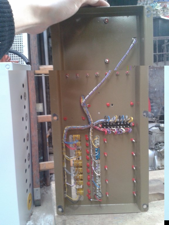

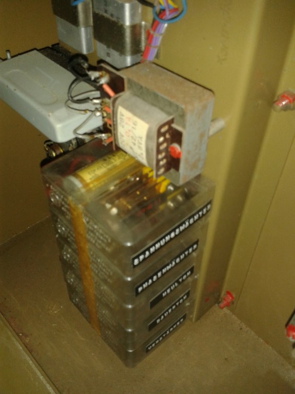

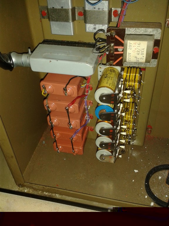

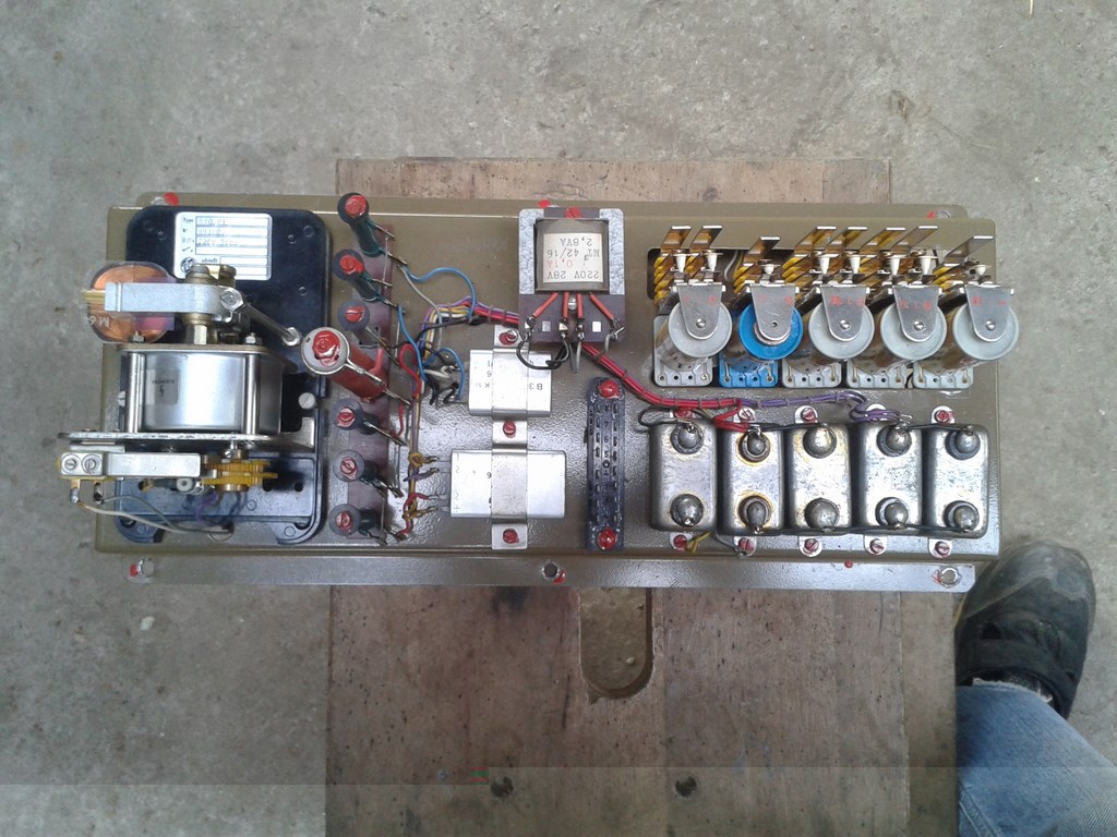

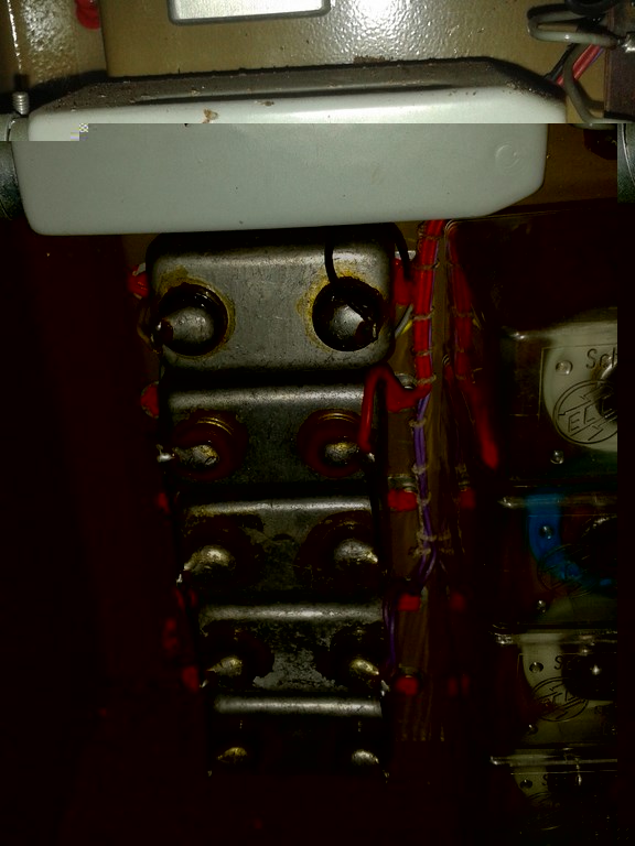

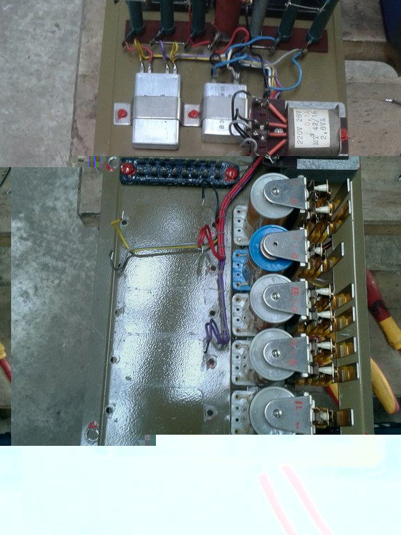

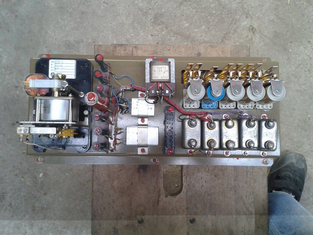

Ich habe einfach noch mal drei Bilder von dem Steuerteil für euch.
Unter anderem ein foto des Taktwerkes.

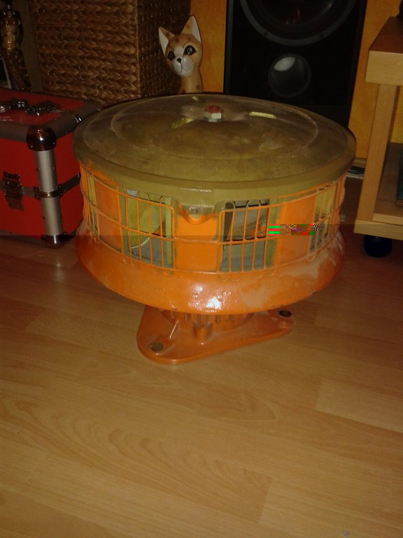

Viel tut sich gerade nicht, ich habe die Lautsprecher zum entlacken demontiert.
Die neuen Kondensatoren für die Phasenkontrolle sind eingebaut jedoch das gleiche Fehlerbild.
Entweder hat es nie Funktioniert, oder unsere höhere Netzspannung macht da Probleme...

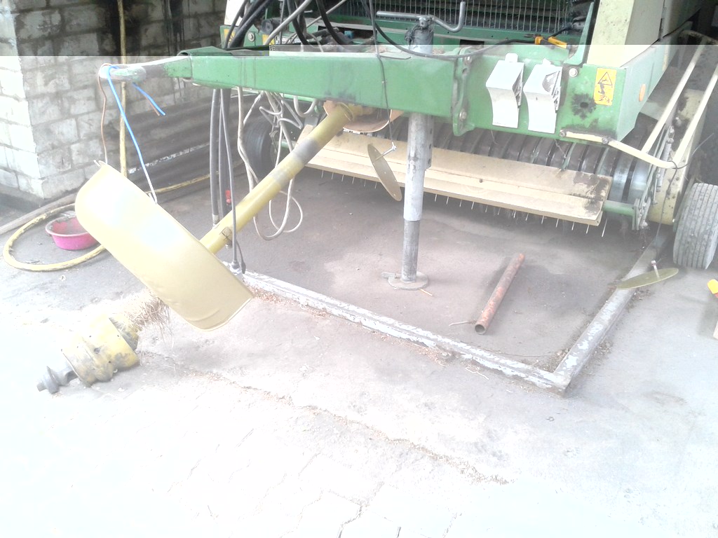

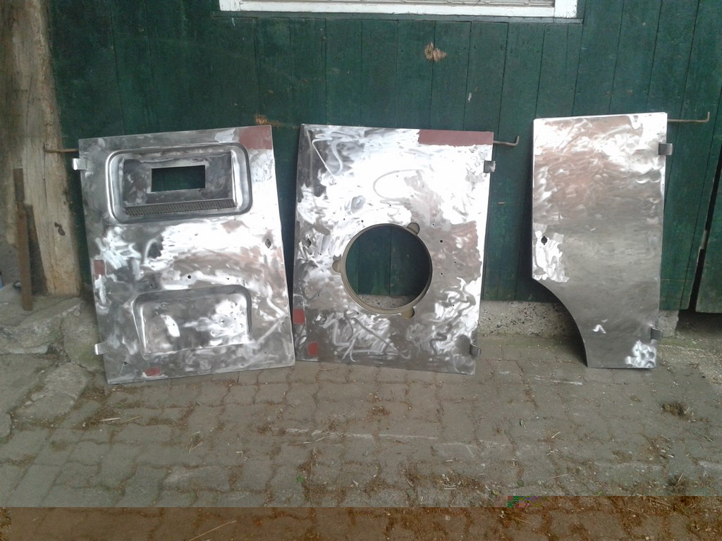

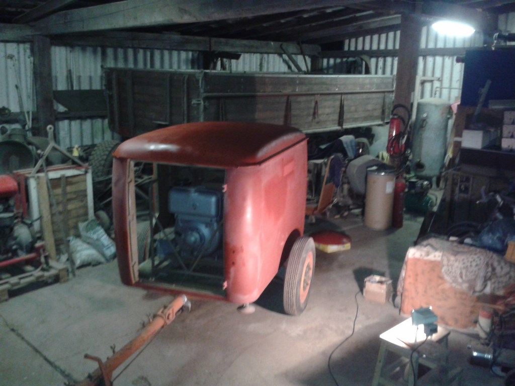

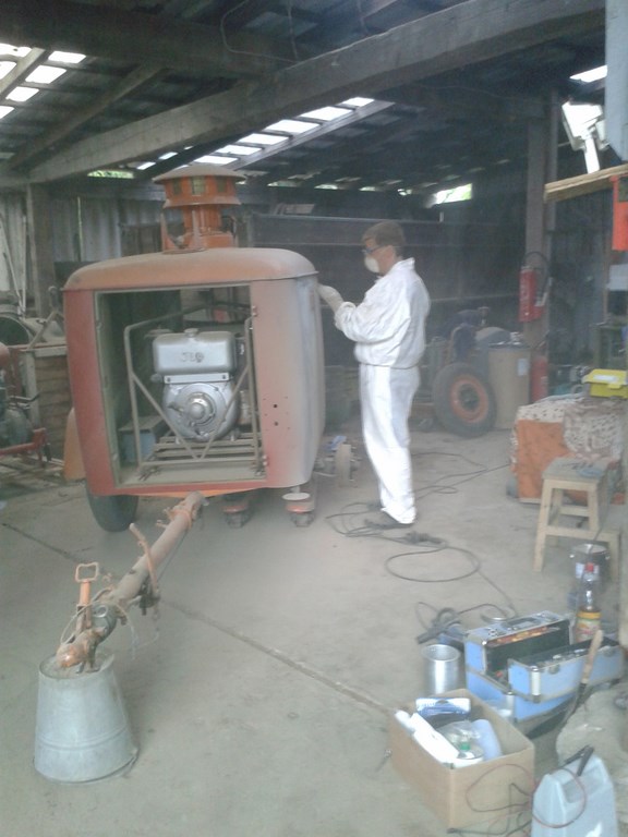

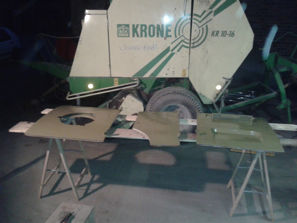

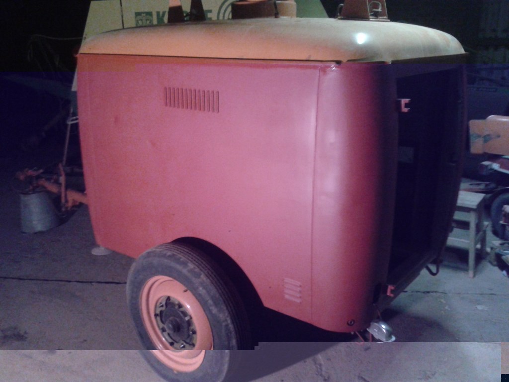

So... Kaum aus dem Urlaub zurück pakt mich wieder der Tatendrang.
Heute habe ich die Türen des SLEA's demontiert. Dann drei Stunden mit der Flex entlackt.
Anschließend Grundiert mit Rostschutz-Haftgrund und eineinhalb Stunden später den Lack drauf :-)
Morgen geht mit meinem Vater an das Entlacken des restlichen Anhängers... Da muss ich noch "Negerkekse" kaufen :D
Anbei wie immer ein paar Bilder :-)

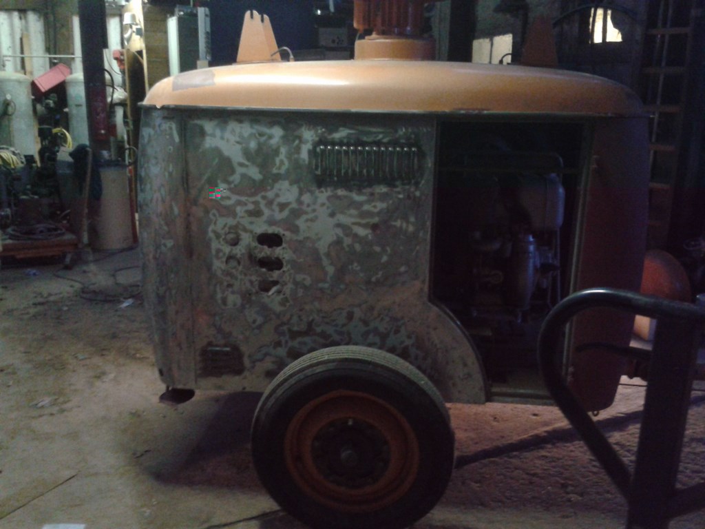

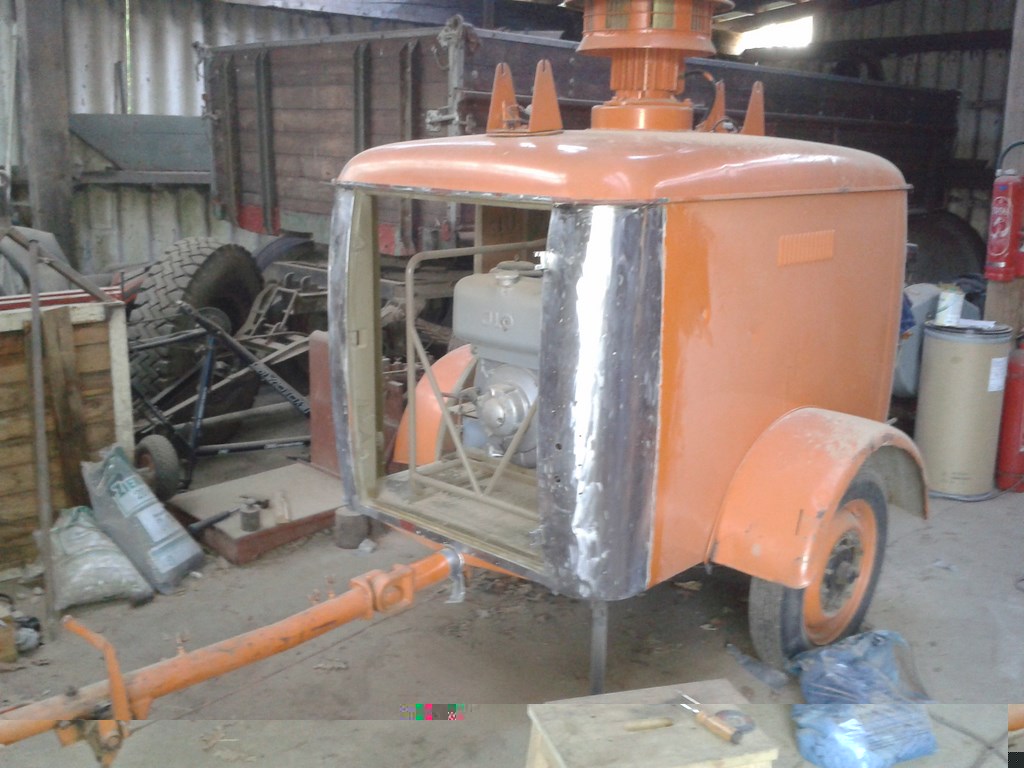

- Beiträge: 1810
Mit ein paar kleine Verletzungen durch die Flex ging es heute natürlich wieder weiter.

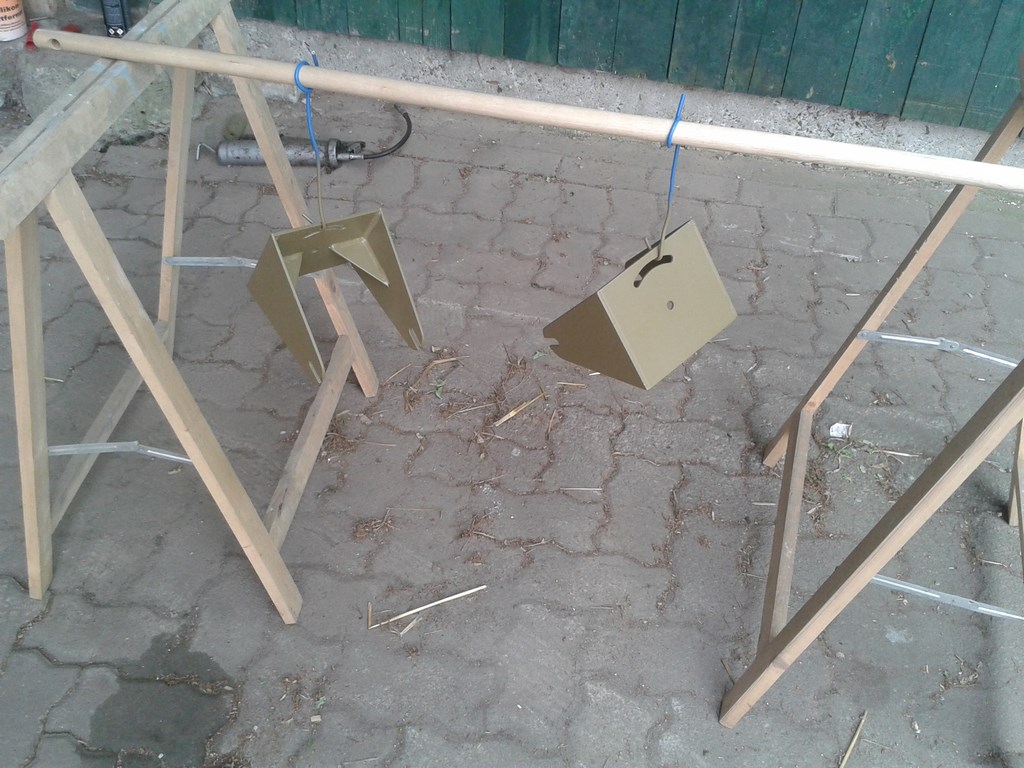

Erstmal habe ich bei meinem Kumpel einen Haufen Kleinteile gesandstrahlt wie die Stecker, die Halter für die Lichtsteckdosen usw.
Das hat ewig gedauert, da der Orange lack SEHR wiederspenstig ist.
Nach dem Strahlen wurden die Teile Grundiert bzw. die Alu-Teile mit Klarlack lackiert. Auch der Lüfter wurde wieder hübsch gemach.
Trotz der engen Zeit habe ich am SLEA doch noch weiter geschliffen und grundiert.
Anbei ein Bild von dem Ganzem.
Ausserdem habe ich noch mal das Bild der neuen Kondensatoren angehängt :-)

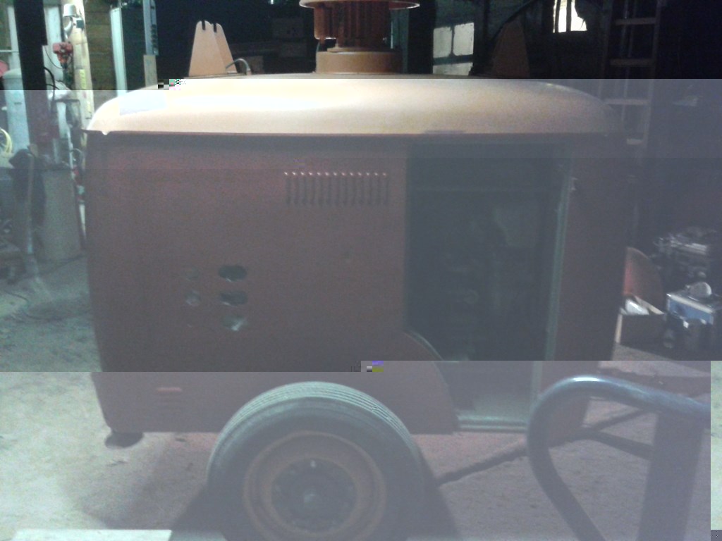

- Beiträge: 1810

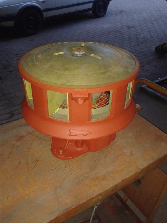

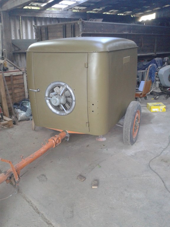

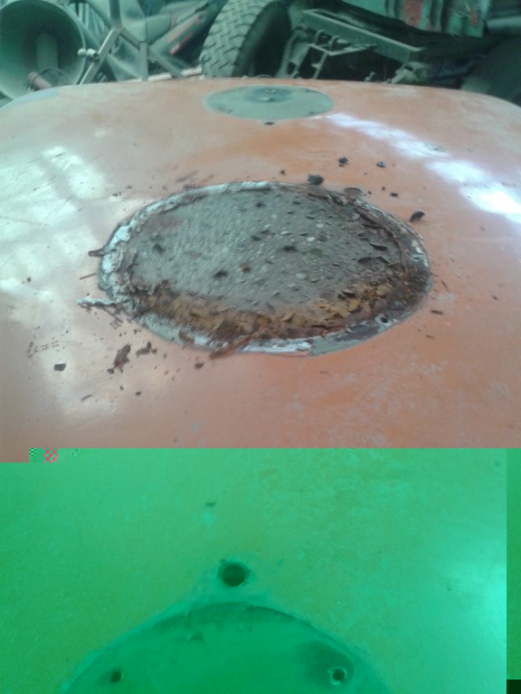

So die letzten Tage ging es fleißig weiter, der Finger ist auch auf dem Weg der Besserung. ;-)

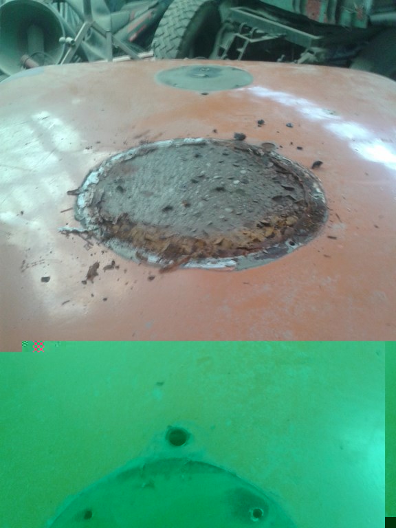

Erstmal hat mein Papa sich am Sonntag ans Spachteln gemacht, parallel habe ich das Dach abgerüstet.
Auch den Sockel der Sirene haben wir abgebaut, was sich auch als gut er wies, wenn man das Bild unten ansieht.
Der Sockel ist an sich mit Dichtmasse abgedichtet, aber wenn durch die Borungen der Sirene Feuchtigkeit rein kommt, dann hat
diese auch keine Chance den Sockel wieder zu verlassen.
ABER: Keine Druchrostung, gut abgeschliffen und normal mit Grundiert und Lackiert.
Wenn der Sockel wieder drauf kommt wird der Innenraum großzügig mit Hohlraumwachs geflutet.
Als Papa fertig mit Spachteln war und das Dach leer hat er mir dieses noch abgeschliffen und ich habe es grundiert.

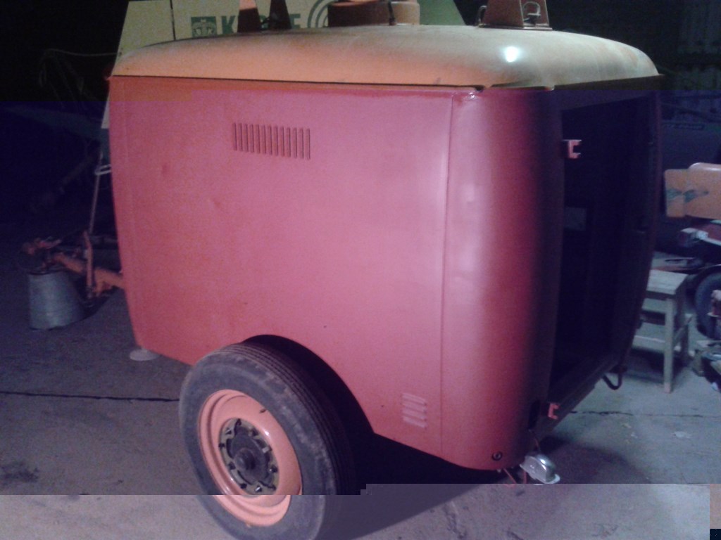

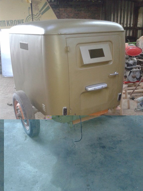

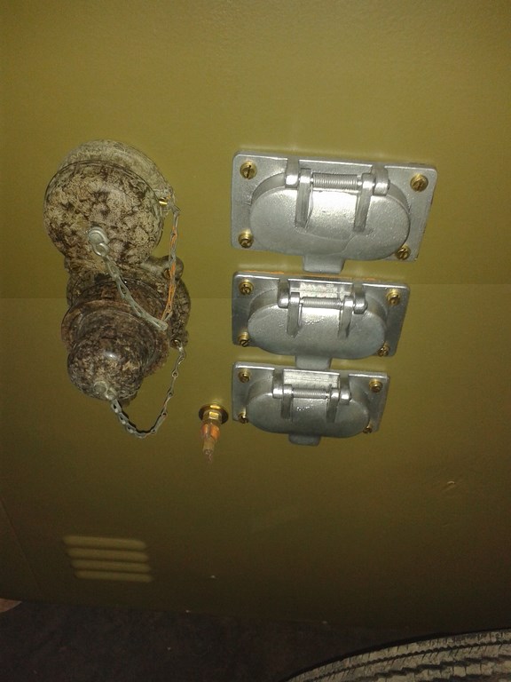

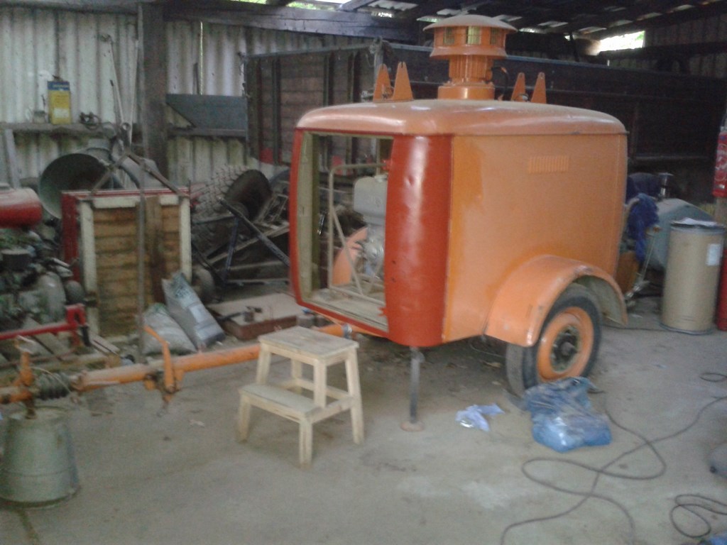

Gestern habe ich dann den ganzen Anhänger in der richtigen Farbe wieder Lackiert.
Tja und heute war dann schon wieder montieren angesagt.
Die Türen montieren... Die Steckverbinder...
Die Steckverbinder Waren original übrigens auch mit Messingschrauben befestigt, daher habe ich auch wieder welche genommen,
allerdings mit Karosseriescheiben innen, um dem ganzem ein bisschen meh Stabilität zu geben.
Zuletzt bin ich mit dem Pinsel bei Licht noch einmal rum gegangen und habe überseheneider nicht richig gedeckte Stellen ausgebessert.
Die DS55 ist morgen/übermorgen dran und die Lautsprecherhalter, Sockel und Lüfterabdeckung kommen Freitag vom Strahlen und Grundieren.
Aktuell sitze ich noch an dem "Spannungswandler" für die Rückleuchten :-)
Genug geredet... Lasset Bilder sprechen! :-)
Sehr fein! Die DS55 sieht noch richtig gut aus.
Da geht mir echt das Herz auf! Mit welcher liebe, aber auch Geschwindigkeit ihr da ran geht ist echt der Hammer. Ich freu mich wirklich sehr darauf, dass teil love zu sehen.

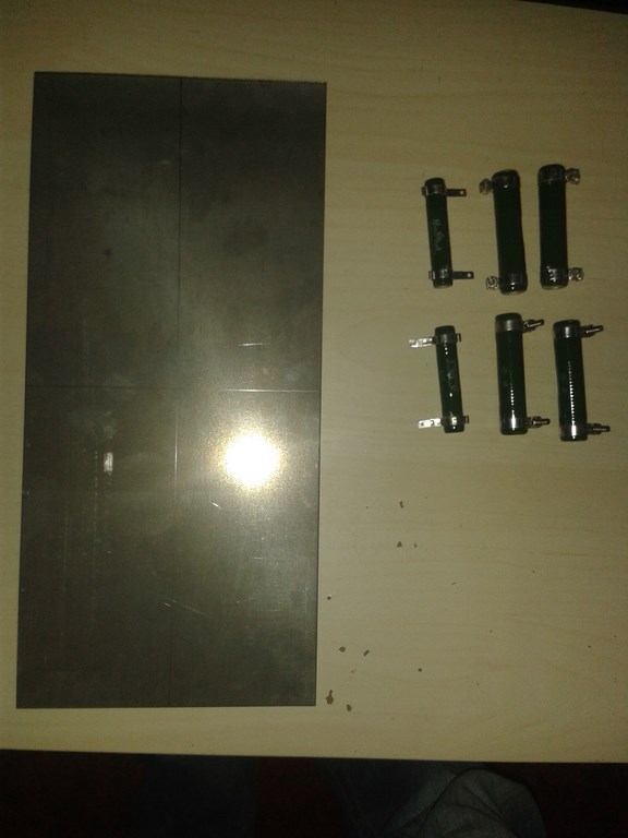

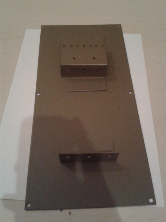

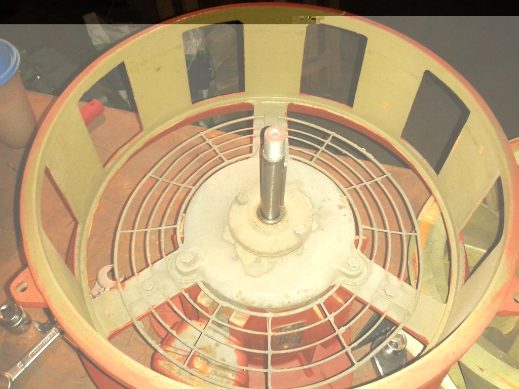

Erstmal habe ich die Widerstandsplatte fertig gebaut und eingebaut, alles super und funktioniert.

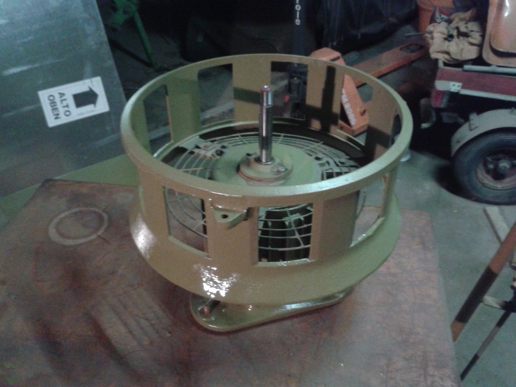

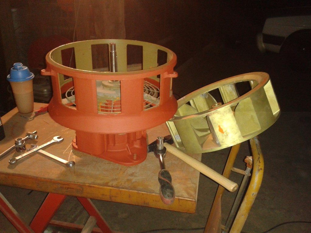

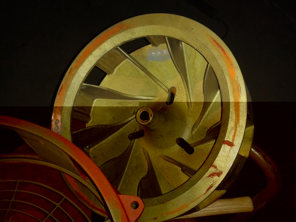

Dann habe ich die DS55 zerlegt, die drei rostpickel die sie hatte entrostet, angeschliffen, grundiert und Farbe hat sie bekommen.
Der Rotor saß so verdammt fest das er selbst mit einem Abzieher kaum abzubekommen war.
Vor dem wieder Aufsetzten habe ich die Welle geschliffe, viel Besserung hat es aber nicht gebracht.
Dabei habe ich etwas gefunden: Meine DS55 hat in den Motor, Lagerdeckel und Fuß die Nummer 201 eingeschlagen, lässt ja darauf schließen das es Nummer 201 ist.

Die Teile von meinem Sandstrahler habe ich auch wieder bekommen, alles wie geplant und wieder 40 Euro ärmer. :-P
Ich lasse sie da immer Strahlen und Zink-Phosphat-Grundieren.
Dann habe ich die Teile auch gleich Lackiert, die Lautsprecherhalter mit der Dose wegen der verwinkelten Bauweise.
Anschließend habe ich den Sockel gleich mit Silikon verbaut.
Auch die Lautsprecherhalter und die Lautsprecher habe ich schon wieder verbaut.
Auf den Lautsprechern stecken übrigens 70er HT-Muffen die ich dort drauf gesteckt habe, um die Lautsprecher zum Lackieren
hinzustellen, ich habe sie nur nicht mehr ab bekommen :D Das hat mein Vater am nächsten Tag gemacht.
Da war der Tag dann schon wieder rum :-)
Ersteinmal von einem Kollegem leihweise Radläufe geholt, er bekommt von mir andere dafür.
Dann die Kotflügel angeschliffen und mit Zink-Grundierung grundiert.
