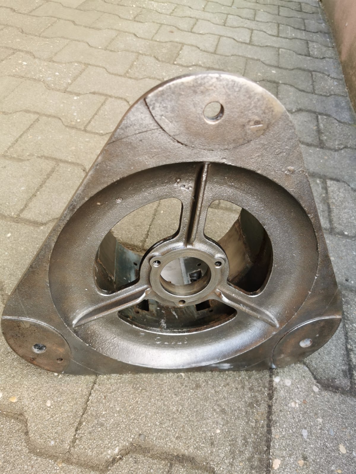

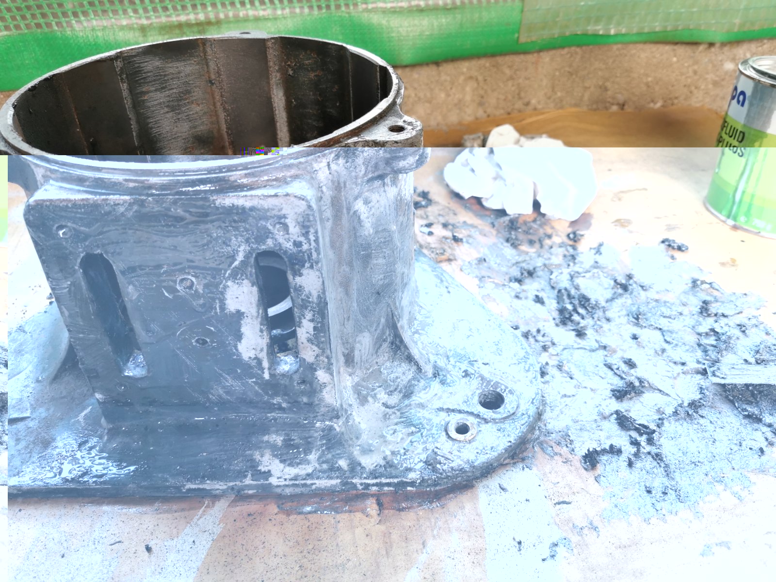

Dieses Wochenende habe ich mal mit dem Abbeizer gearbeitet und Schicht für schicht vom Motor abgekratzt.
Die weiße Grundierung war ziehmlich zäh aber lies sich im Wasserbad und Stahlbürste leicht lösen.
Natürlich war dann gleich überall Flugrost.
Der ging mit der Topfbürste leichter weg als gedacht.
Zudem ist der Motor und Stator bereits außen mittels Roller grundiert.
Die innenseite werde ich nicht sonderlich bearbeiten.

Ich muss schon sagen; cool! :-D Habe selten ein Motorgehäuse so glänzen gesehen^^
Wenn du das Blechpaket ein mal raus hast dann würde ich die Innenseite auch entrosten, entlacken und neu lackieren. Wieso sonst die Arbeit machen und die Wicklung rausholen? Die hätte man dann auch drin lassen können.

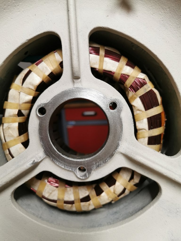

Hab die Wicklung bekommen. Habe das innere Motorgehäuse bereits Grundiert und demnächst kommen auch wieder Bilder.

Was meinst du damit, dass du die Wicklung bekommen hast?
Freue mich auf weitere Bilder!
Grüße.
Rene
Re: "Fast" zwei "Fliegen" mit einer Klappe!
Verfasst: Dienstag 1. Oktober 2019, 19:08
von sirenenfan97
Niklas hat geschrieben: Dienstag 1. Oktober 2019, 18:01 Ich tippe auf fertiges Statorpaket mit Wicklung zum Selbsteinpressen.
Richtig!

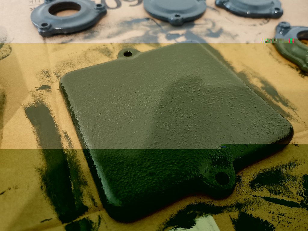

Natürlich hat sich wieder was getan.
Momentan bin ich bei den Lackierarbeiten da ich mal wieder Zeit dazu habe.
Hab mich für das Rollern entschieden.
Die erste Schicht wurde bisschen aufgeraut.

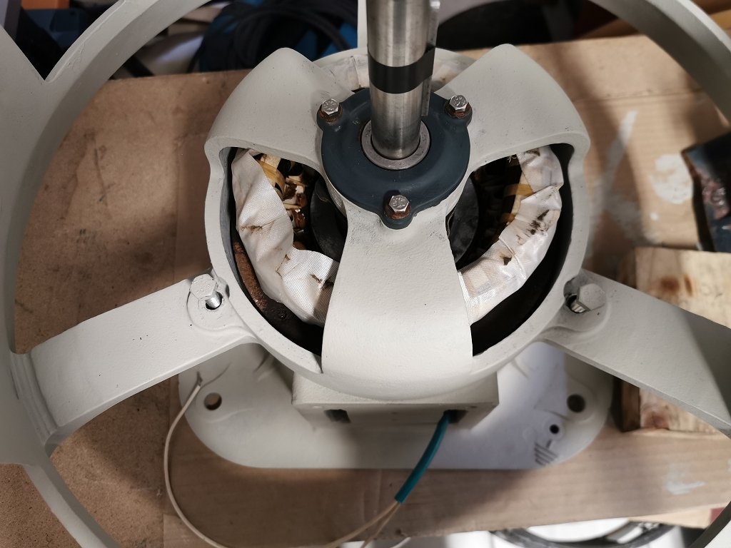

Danke!
Probelauf ohne Rotor ohne Probleme.
Keine ungewollten Geräusche bisher.
