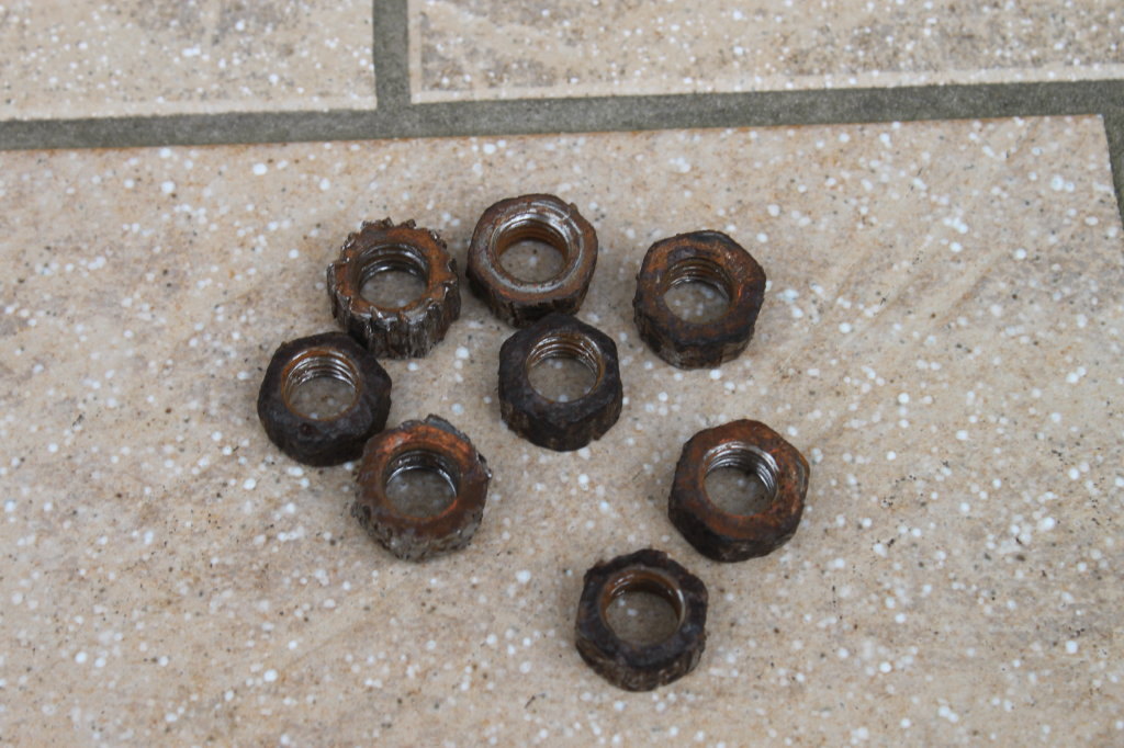

Dann hab ich sie besucht und schon mal alle Befestigungsschrauben mit Rostlöser voreingeweicht. Bis auf die des Daches, die sind hin. Muss ich dann schauen, ob ich sie abreißen kann oder mit der Flex ran muß. Es ist wirklich ein Monster! Ich konnte zum Einsprühen der letzten Schraube darunterkriechen.

So, gestern kam der Fallschutz und heute hab ich die zweite Runde Bergungsvorbereitungen durchgezogen. Die Dame hatte gut eine dreiviertel Stunde unangenehme Gesellschaft ;-)
Zunächst habe ich versucht, die Rotorsicherungsschraube konventionell zu lösen, sprich mittels Ringschlüssel bzw. Ratsche. Die M8-er Schraube mit anscheinend 14mm SW war aber derart aufgeblüht, dass kein Schlüssel bzw. Nuss passte. Also wollte ich das Dach runternehmen und dem Rotor dann zu Leibe rücken. Hier zunächst eine sehr erfreuliche Feststellung, die M12-er Muttern mit SW 18mm, auf die ich nichts mehr gewettet habe, ließen sich mithilfe einer 1 1/2" Rohrzange abschrauben, so sehen sie allerdings jetzt auch aus (Foto). Dann wieder Ernüchterung, die Unterlegscheiben stecken im Stehbolzengewinde, sind festgerostet und das Dach sitzt nach wie vor bombenfest. An Hammer und Meißel hab ich jetzt nicht gedacht. Ist aber auch ganz gut so, das Dach hätte ich nie wieder an seinen Platz bekommen.
Also hab ich dann mittels bekannter Rohrzange und kunstvoll zwischen Stator und Dach verschlungenem rechtem und durch die Dachlamellen gezwängtem linken Arm die Rotorsicherungschraube gelöst. Nach Anhebung der Scheibe die ganz große Ernüchterung, es sind keine Gewindebohrungen im Rotor! Also keine Möglichkeit, ihn auf die Schnelle abzuziehen! Was heißt das konkret? Das Ding muss in einem Stück runter. Gottseidank hatte ich auch heute wieder einen Kumpel dabei, den die technische Lösbarkeit der Bergung fasziniert und der Seile und Umlenkrollen besorgen kann.
Nebenbei hab ich wieder alles fleißig mit Kriechöl eingejaucht und mittels eines beherzten Rucks den Rotor freigekriegt. Unter Knirschen und Schleifen hab ich ihn bis zum leichten Knattern hochgedreht. Die Rotorschaufeln hab ich auch gezählt, es ist wie vermutet eine 8-Port Heule.
Nach einer Extrabehandlung der Passung Motorwelle-Rotor mit Kriechöl hab ich dann wieder die Sicherungsscheibe aufgelegt, die Schraube handwarm angezogen und den Rotor in "Ports verschlossen"-Stellung gedreht. Dier Bergung steigt dann vermutlich übernächste Woche, ich verabschiede mich zunächst in den Urlaub. Dann gibt es (wenn alles glatt geht) ein neues Thema, einen Haufen Fotos und ein Video ;-)
